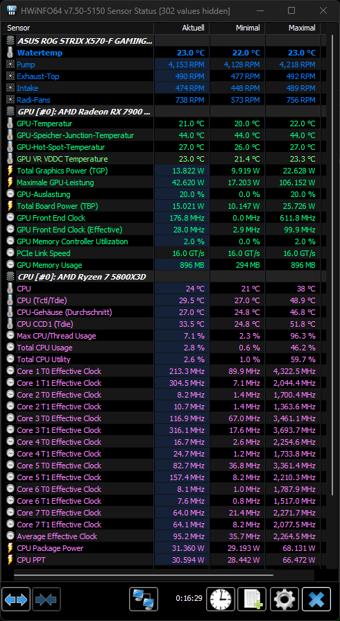

Edit: Habe mit 4x 360mm Radis intern + MoRa360 + MoRa420 ein 1,6°C Delta im Idle. 4 - 4.5°C Delta bei Vollgas mit 550-600W Abwärme.
Bestellst du in der Eisdiele auch immer alle Sorten? :fresse:
Die Werte sind trotz der enormen Fläche beeindruckend. Alles unter 6 K ist extrem schwer darstellbar.
Hab jetzt die Sensor-Werte mit Hilfe von Fieberthermometer geprüft. :d
Zuerst die Spitze des Fieberthermometers mit den Fingern gepackt und abgewartet bis die Messung beendet war. Mit dem Wert auf die gleiche Art und Weise jeweils die beiden Sensoren verifiziert. Die Messungen 3x wiederholt. Das Ergebnis war immer dasselbe: ein Sensor misst Mist: 3°C weniger als Fieberthermometer und der andere Sensor.
Habe jetzt auch nochmal den Loop ca. 1 1/2 Stunden mit Abwärme gefüttert. Ich denke, dass das bei 1x Mo-Ra360 im normalen Rahmen ist. Anbei die Screens von den idle Temps und nach der Besagten Zeitspanne mit mehreren TimeSpy Stresstests.

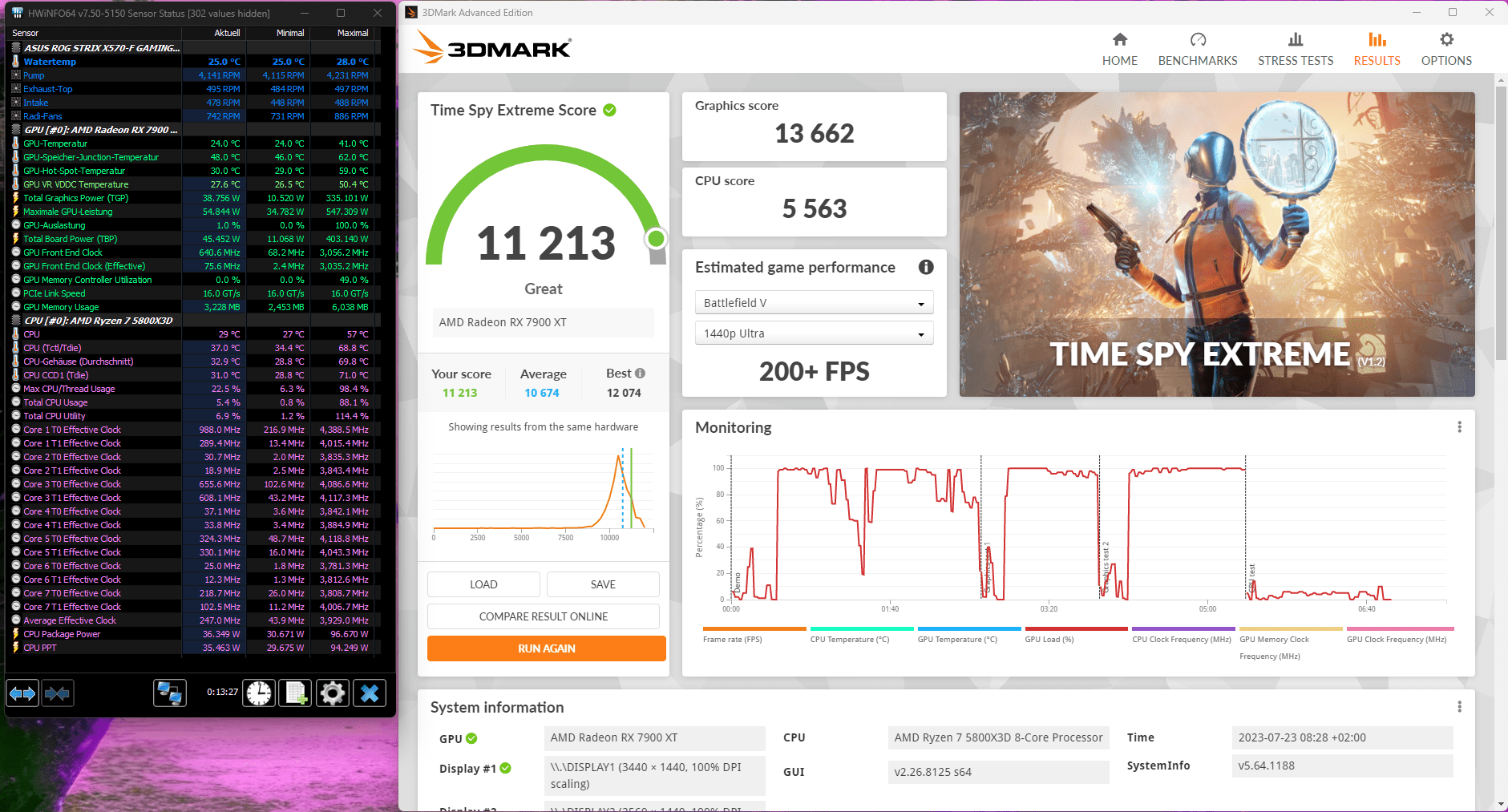

Und noch einen TimeSpy Extreme Bench.

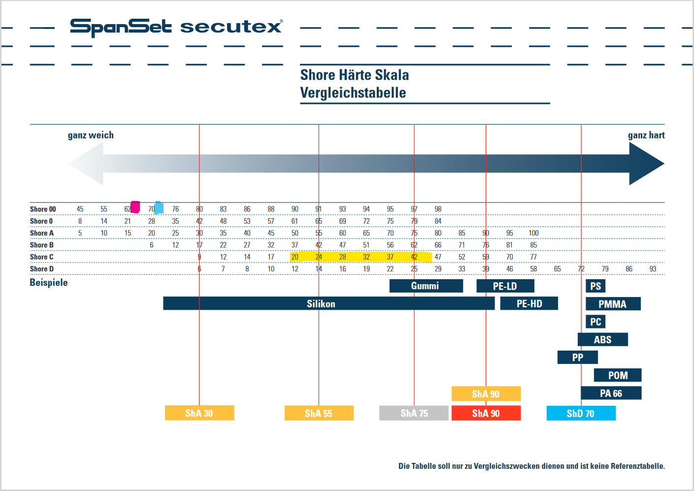

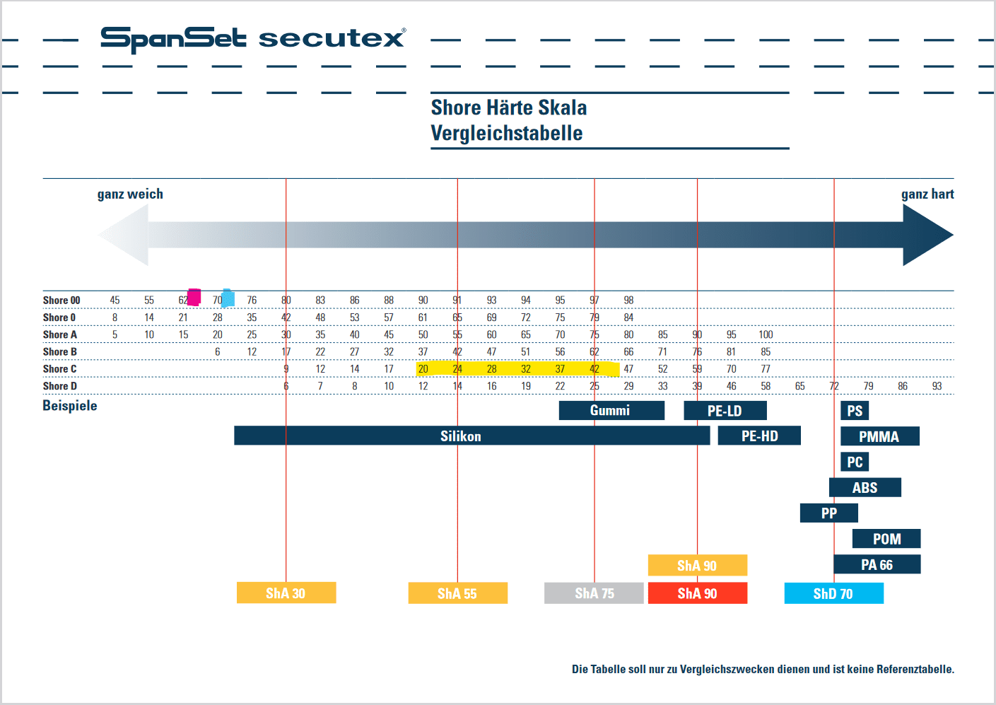

Nochmal zurück zu meiner Bykski-Pad-Frage, wenn ich darf. Die GPUFIX-Pads (die mit 1,25 mm nominal fast die gleiche Dicke wie die Bykski-1,2 mm hätten) nennen auf der Verpackung die chinesische Stadt Shenzhen. Das ist also mal ein Hinweis darauf, wo diese Wärmeleitpads produziert werden.
Neben dem W/mk-Wert (15) fällt mir nur noch die Weichheit als Kriterium ein. Zur Erinnerung: Die Alternative sind die sauteuren ALC-Pads 1,5 mm (Eisschicht) oder 1 mm + 0,5 mm (Apex). Beide Varianten sind nominal zu dick, müssten also komprimiert werden. Hohe Weichheit schadet da sicher nicht.
Anders als beim Wärmeleitwert zeigen sich in der Härte größere Unterschiede zwischen den GPUFIX-Pads 1,25 mm und den ALC-Pads Apex 1 mm (11 W/mk) und Apex 0,5 mm (16 W/mk). Das Eisschicht-Pad mit 1,5 mm (11 W/mk) zeigt in der Beschreibung auf der Website keinen sogenannten Shore-Wert, der Aussagen über die Materialhärte trifft. Deshalb fällt es hier aus dem Vergleich.
Im Bild markiert
hellblau: Apex 1,00 mm (72 Shore OO)
lila: Apex 0,50 mm (65 Shore OO)
gelb: Fehonda 1,25 mm (20-45 Shore C)
Im Vergleich scheinen die GPUFIX-Fehonda knochenhart zu sein, während sich die ALC gut quetschen lassen sollten. Irritierend finde ich auch die große Bandbreite (20-45) der Angabe. Was sagen die Chemiker und andere Auskenner hier dazu?
Im Bild markiert
hellblau: Apex 1,00 mm (72 Shore 00)
lila: Apex 0,50 mm (65 Shore 00)
