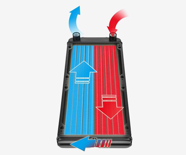

Bei einem Radiator mit xflow Anschlüssen(2 Kammern), halbiert sich der Durchflusswiderstand, gegenüber normalen Radiatoren(3 Kammern). Richtig lustig wird es bei den großen Nova und SuperNova Radiatoren von alphacool, mit ihren 5Kammern. Wobei die mittlere Transfairkammer nur halben Querschnitt der In&Outtake Kammer hat. Keine Ahnung was sich der Konstrukteur dabei gedacht hat.
Mag ja alles sein, hat aber mit der oben gesetzten Aussage zu Widerständen nichts zu tun. Dazu habe ich leider noch keinen x-Flow in einem Test gesehen, der das gleiche Leistungsniveau eines Standardradiators erreicht. Das geht mit dem besseren Widerstandswert leider einher.

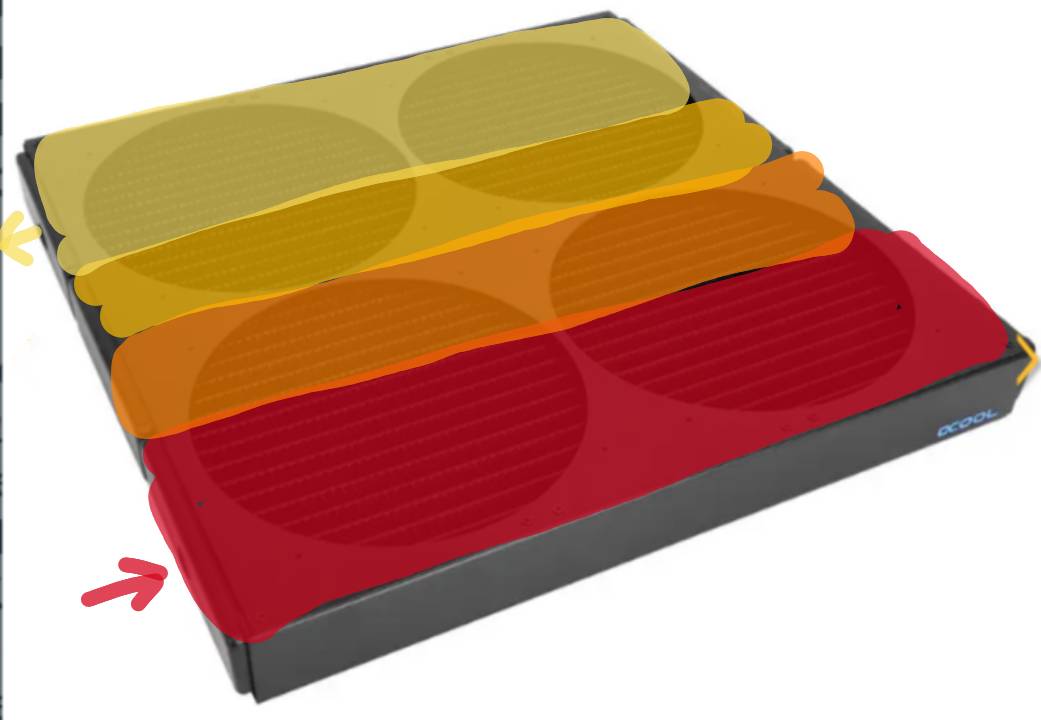

Gibt es Alphacool und HWLabs noch X-Flow Radiatoren in diesem schrägen design?
Der HWLabs würde vermutlich passen, hat aber leider nur Anschlüsse an einer (der falschen Seite).
Beim Alphacool ist die Schräge zu schräg und daher baut er für meinen Plan 8mm zu hoch :(

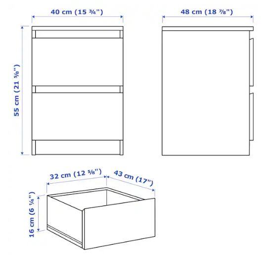

Ich bin auch am überlegen mir sowas zu bauen für meine 3 Mo-Ra. Die Idee ist einen Ikea Malm zu kaufen, rechts + links je einen 420er Mo-Ra dran und auf den Deckel einen 360er zu Montieren.
Bei der oberen Schublade den Einlegeboden weglassen und dann die Pumpen Box ins innere zu verfrtachten.
Bin aber nicht 100% sicher ob es wirklich passt, das Teil soll 48cm tief sein, der 420er ist 47,55cm breit.
Zur Not auf die Rückseite noch zwei Holzleiste schrauben.
Obwohl mir etwas mit einer Türe lieber wärer.
