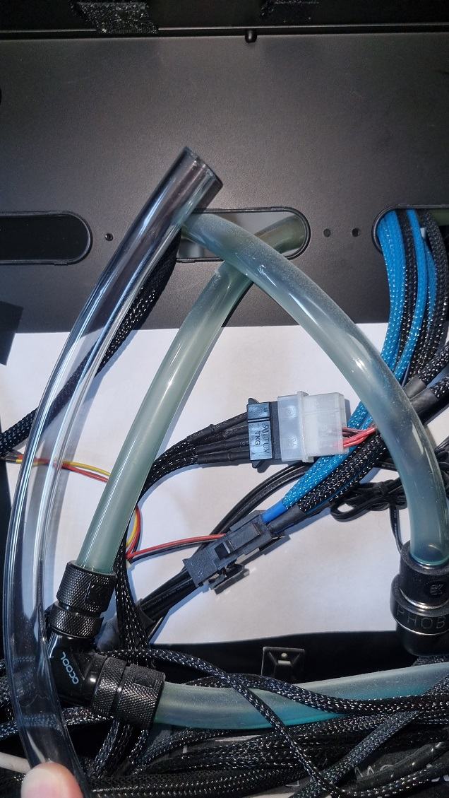

Tatsächlich sind nicht alle gleich. Manche gehen besser als andere. Aber gerade Hardtubes brauchen manchmal 1 mm Spiel. Damit man die Tubes ausrichten kann. und wenn man die Tube nicht akkurat gerade und gleichmäßig in den Anschluss steckt, dann hakt diese Spange. Der Ring geht mal schwerer und mal leichter wieder hoch.
Ich habe gestern meinen Loop zerlegt und alle Tubes neu gebogen. Ich nutze die Barrow Wolverine mit der Metallspange, also dem Drückmechanismus. Die Dinger sind so widerspenstig und nervig. Ich habe das immer Angst, dass irgendwas undicht ist. Klar, einmal dicht, wird dieser Fitting wohl kaum rausrutschen.

Letztlich sind die Wolverine sehr fest und zuverlässig. Wenn sie denn einmal gut sitzen. Der Einbau ist aber ein Krampf. Insbesondere, wenn man die Anschlüsse in empfindlichen Teilen montiert. Ich habe eine Acryl-Distro und auch eine 4090 Frostbite mit Acryl-Terminal. Ich bin immer heilfroh, wenn die Dichtungen sofort sitzen und ich nicht rumzerren muss.

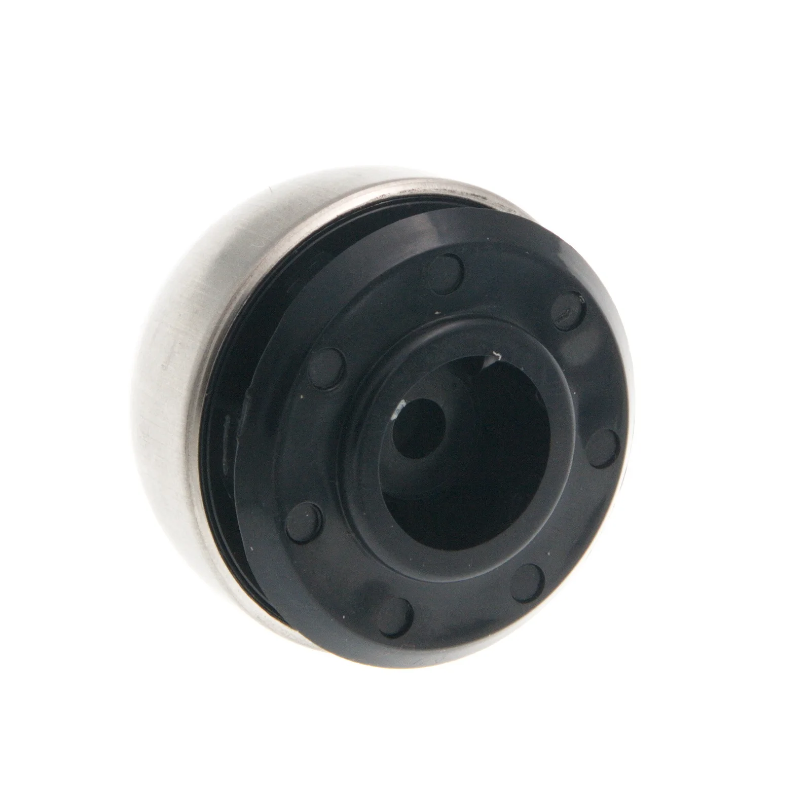

Meine Bastelpumpe mit Poti klingt übel, da steckt nun der Pumpenrotor der D5N drin, rattert und vibriert wie sau.
Wo bekommt man bitte einzelne nicht defekte Rotoren her?
Für die ddc hätt ich ein paar. D5 leider nicht...
Das klang mir nicht so als würde die Pumpe überhaupt pumpen.
Eher als würde sie trocken laufen, weil kein Wasser durch das Sieb zur Pumpe kam.
Darauf deuten auch die aufsteigenden Luftblasen hin.
KLingt nicht jede D5 so wenn sie trocken läuft?

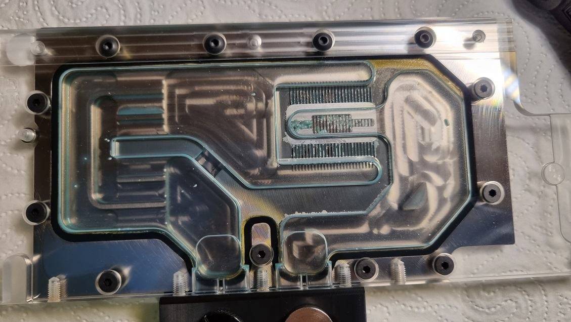

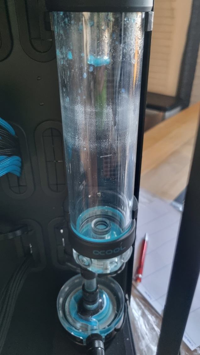

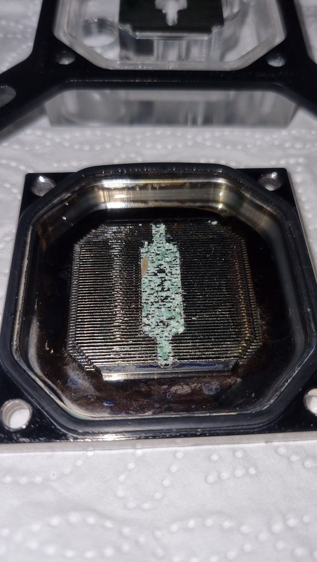

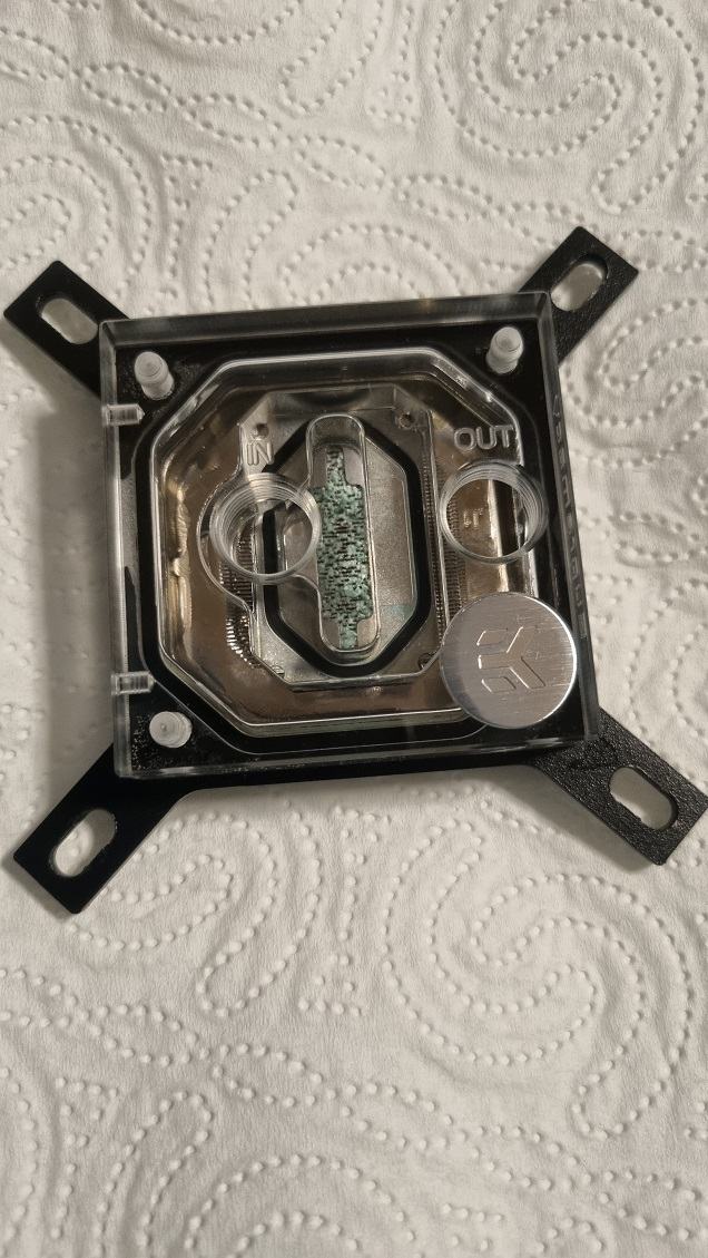

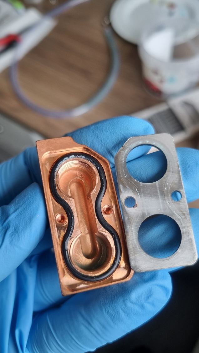

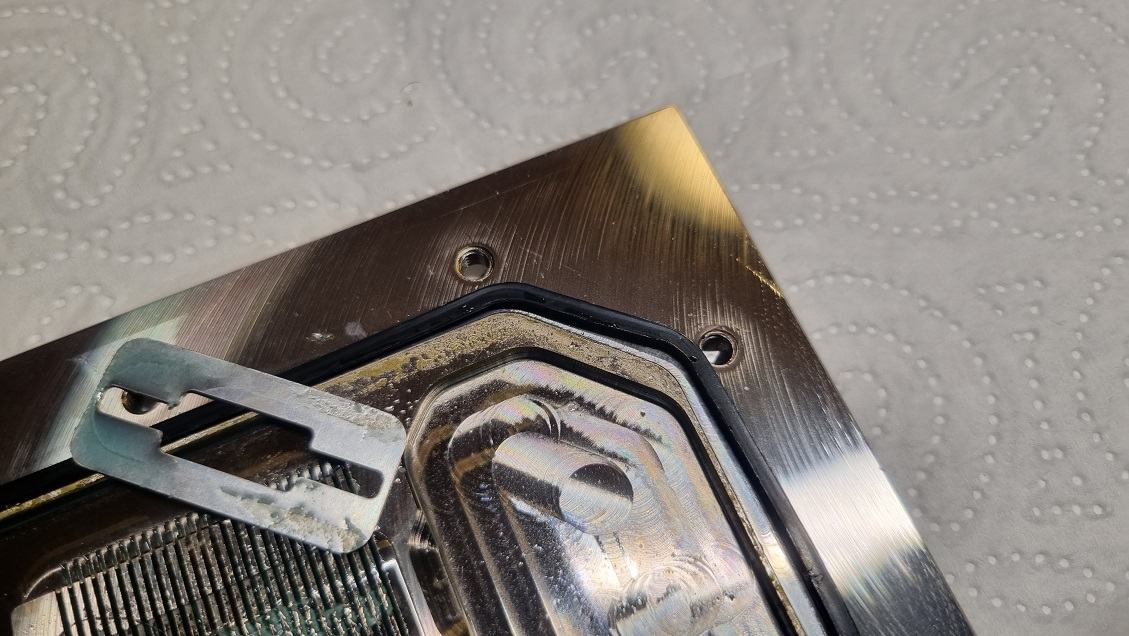

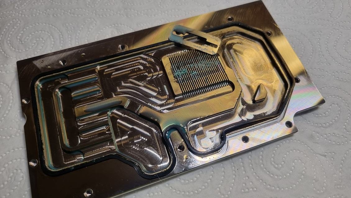

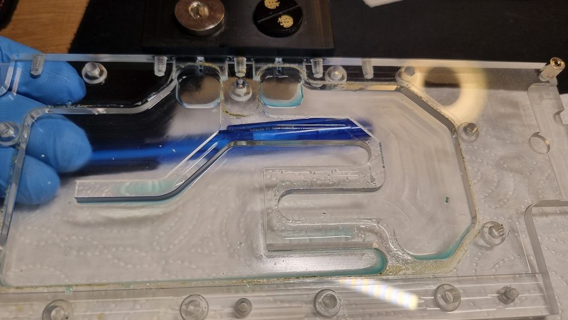

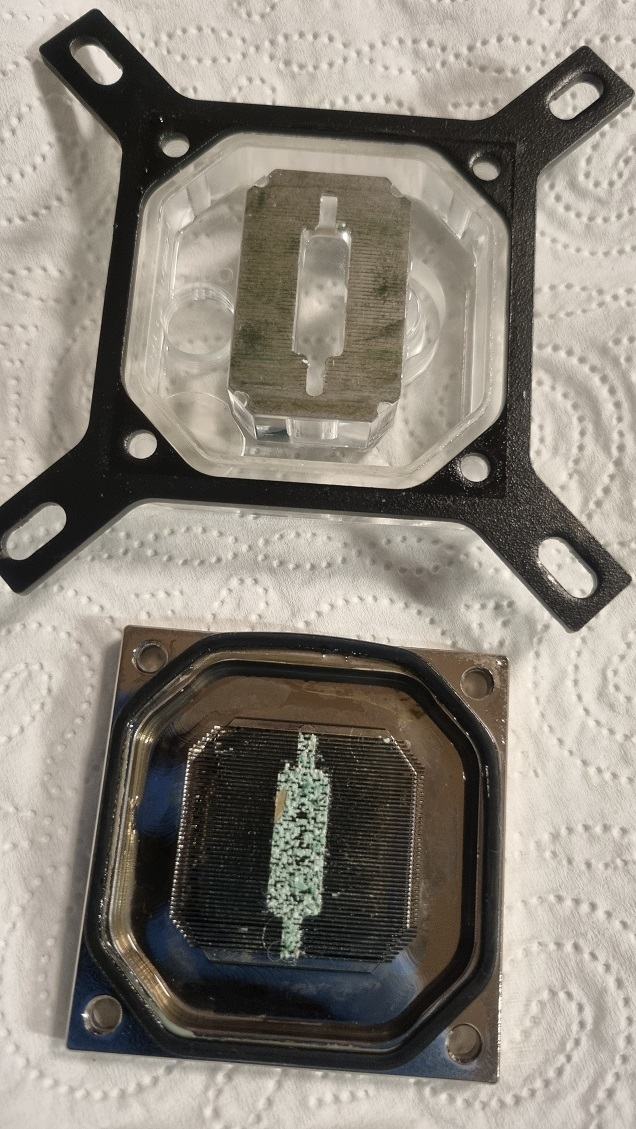

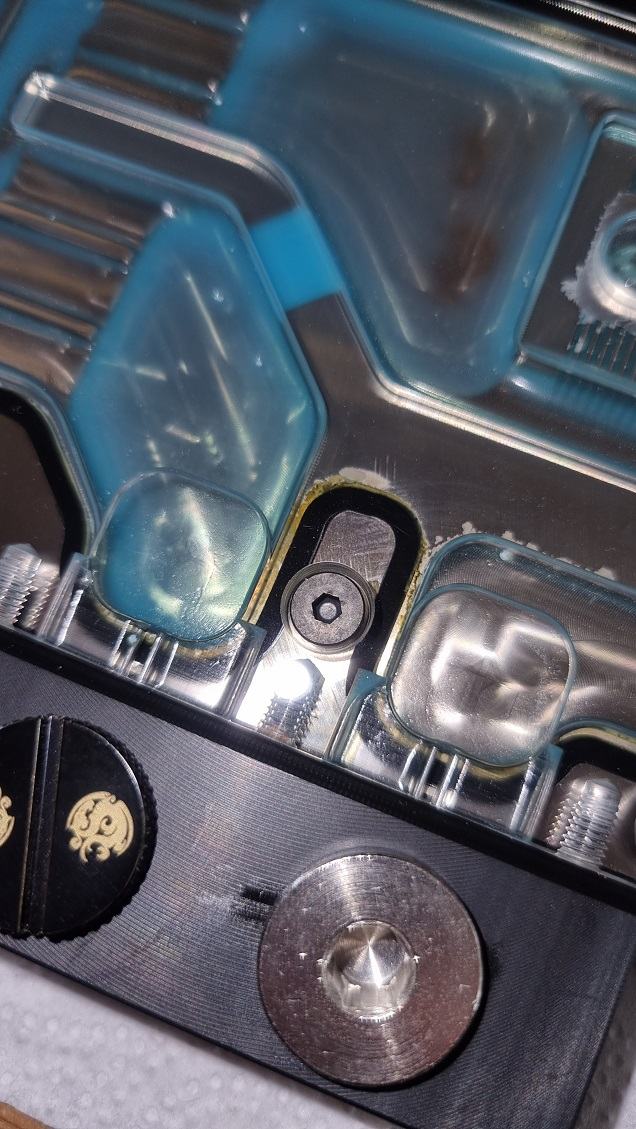

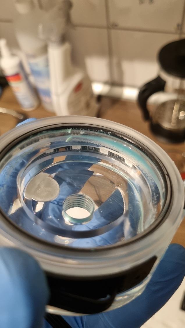

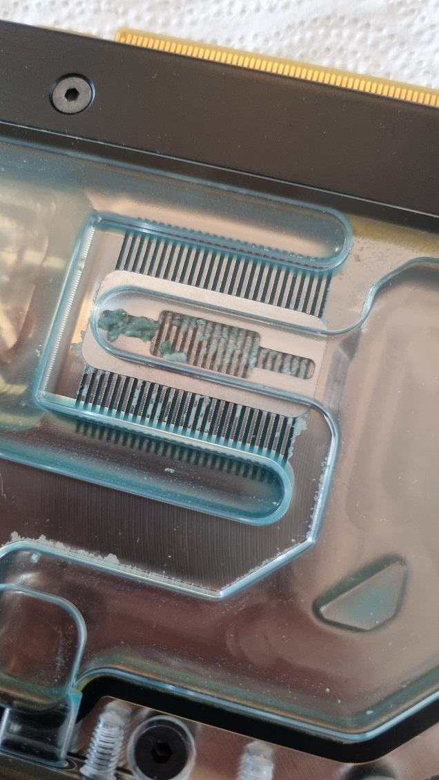

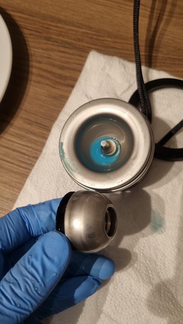

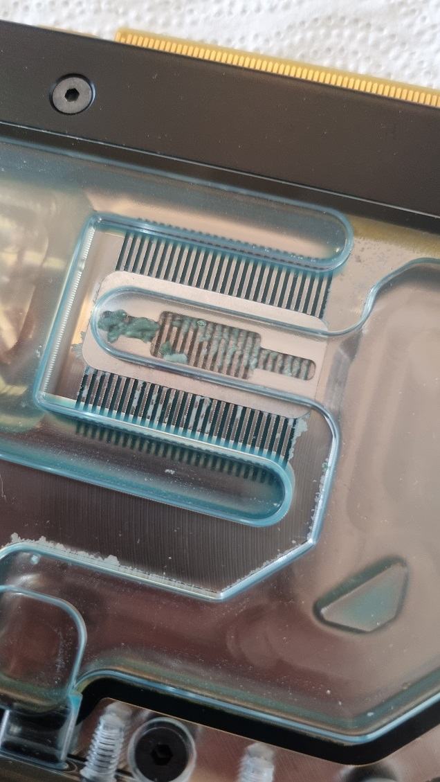

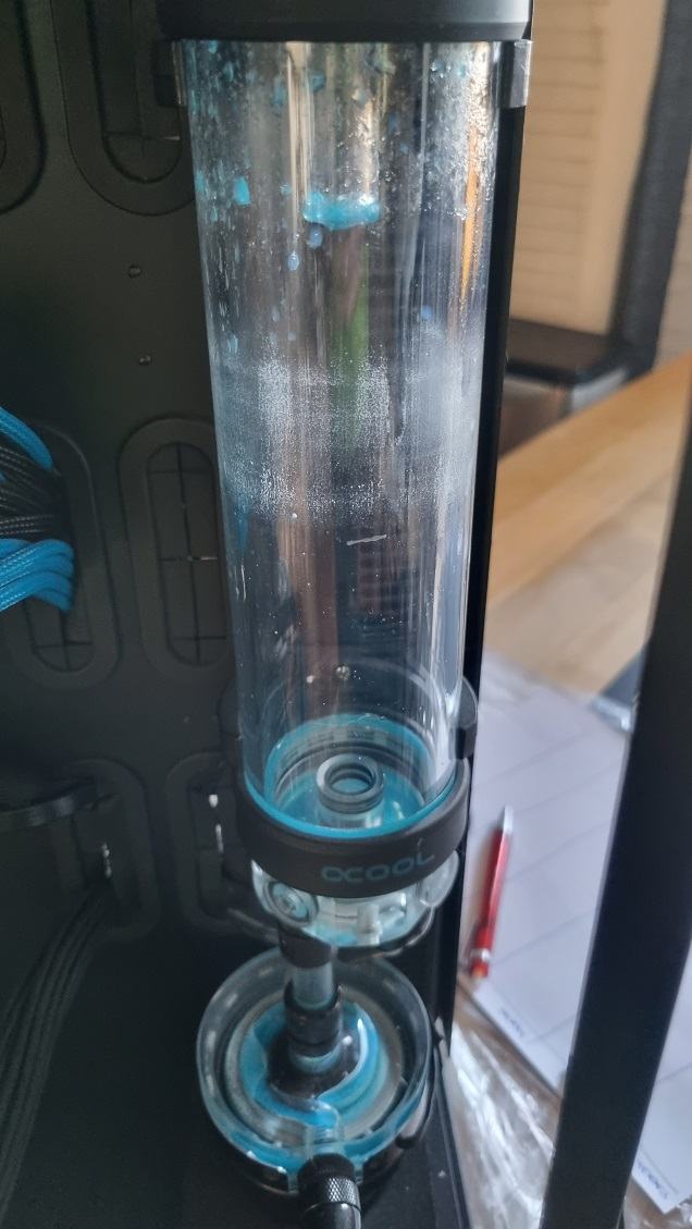

Nach nun ziemlich genau 4 Jahren mit dem XSPC EC6 blau, UV Pastel-gebräu wurde es mal Zeit das Ganze zu reinigen. Laufen tat's aber top mit gutem Durchfluss und guten Temps. Hab vlt. 10-15% Durchfluss verloren über die Zeit, wenn überhaupt. Ging bis auf die Alphacool AGB Röhre auch alles sehr gut ab.
Deswegen kommen jetzt wieder 3,5L von dem gleichen Gesüpp rein, auf die nächsten 3-4 Jahre ohne Wartung:angel:
Anhang anzeigen 867913Anhang anzeigen 867916Anhang anzeigen 867915Anhang anzeigen 867914Anhang anzeigen 867912Anhang anzeigen 867911Anhang anzeigen 867898Anhang anzeigen 867910Anhang anzeigen 867909Anhang anzeigen 867908Anhang anzeigen 867907Anhang anzeigen 867906Anhang anzeigen 867905Anhang anzeigen 867904Anhang anzeigen 867918
So schlimm finde ich das nach 4 Jahren gar nicht.
Ja das ganz zu Beginn ist wohl Luft in der Pumpe und verschwindet dann fix.
Nein, der Rotor ist hinüber, wenn man den von Hand dreht, eiert der.
Dabei hat der nur eine innenliegende leichte abgeplatzte Stelle oberhalb das Lagerkreuzes, ansonsten ist das Lager komplett sauber und unbeschädigt.
Egal ob trocken oder nicht.
Das ist mir aber vorher schon bekannt gewesen.
Danke. Das hätte ich wohl nie gefunden.

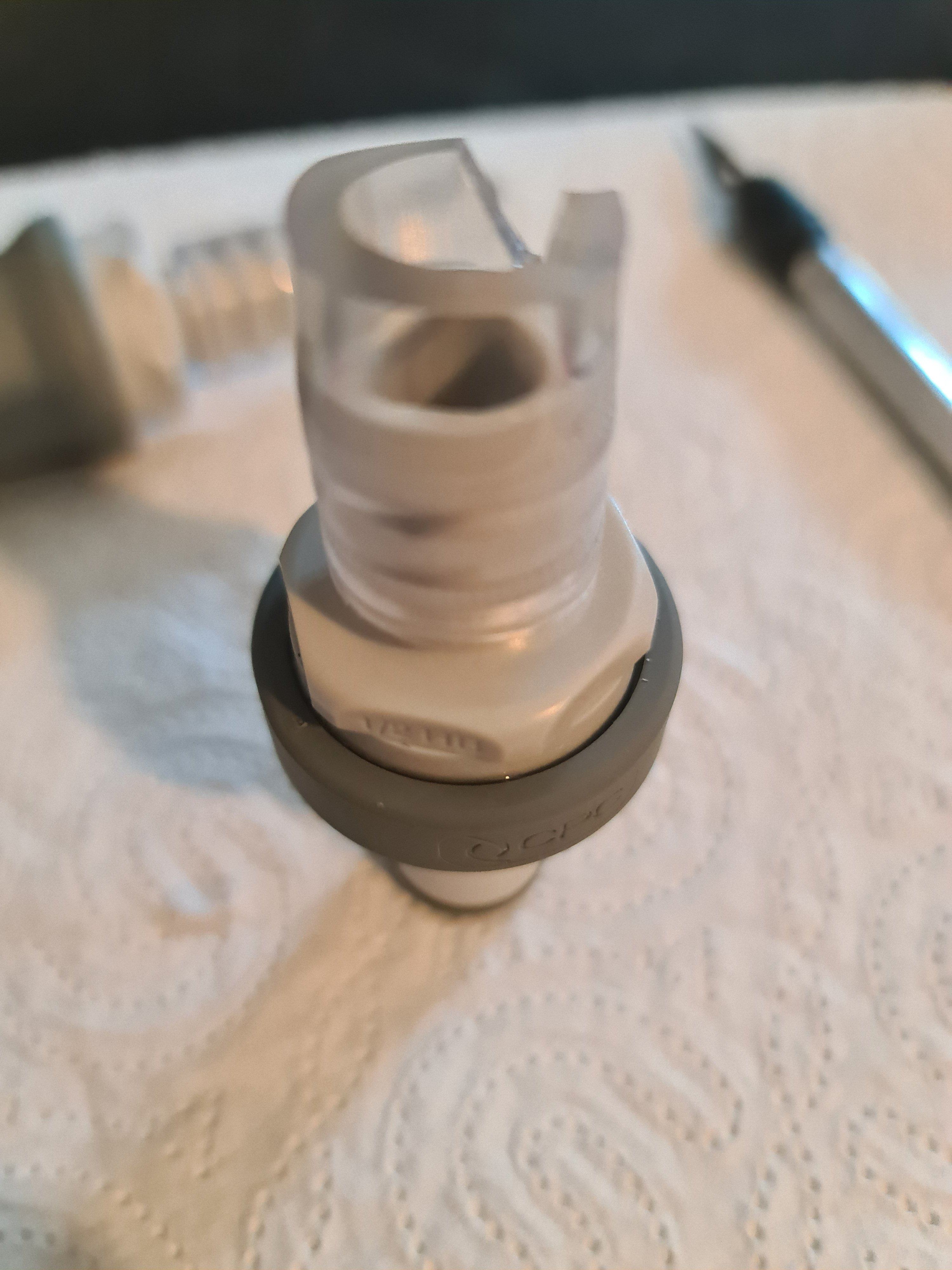

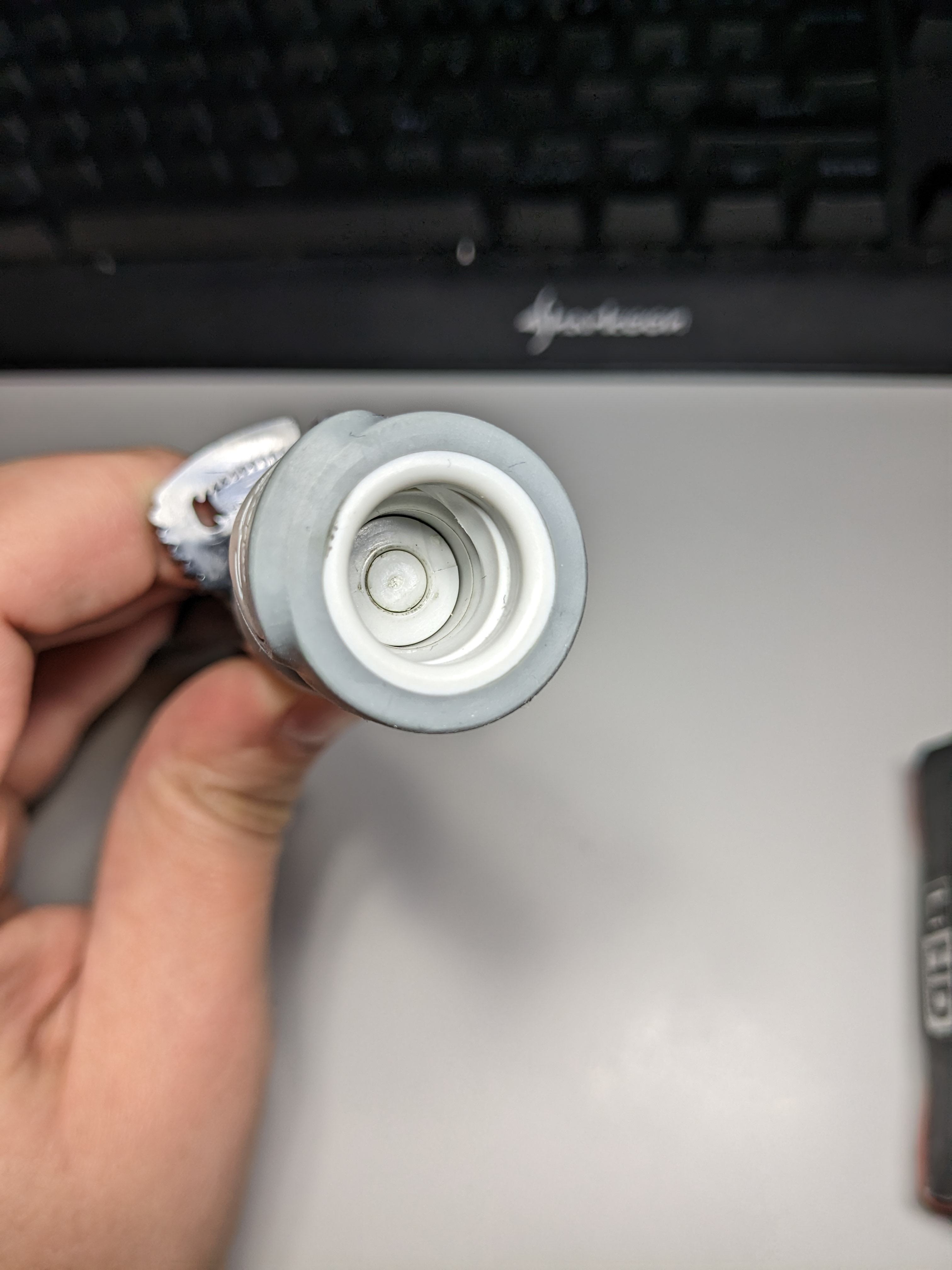

Hat zufällig gerade jemand ein Paar NS6 zur Hand und kann mir ein Bild der Verschlüsse zeigen?
Ich komme an meine gerade nicht heran und würde gerne einmal mit dem "noch als defekt" deklarierten Paar vergleichen.
Siehe Bild 1, oberhalb des grauen Rings kommt das DPU heraus und der Stecker schliesst evtl. oben nicht korrekt.
Könnte nach der Arbeit Fotos von meinem Ersatzpaar machen.
