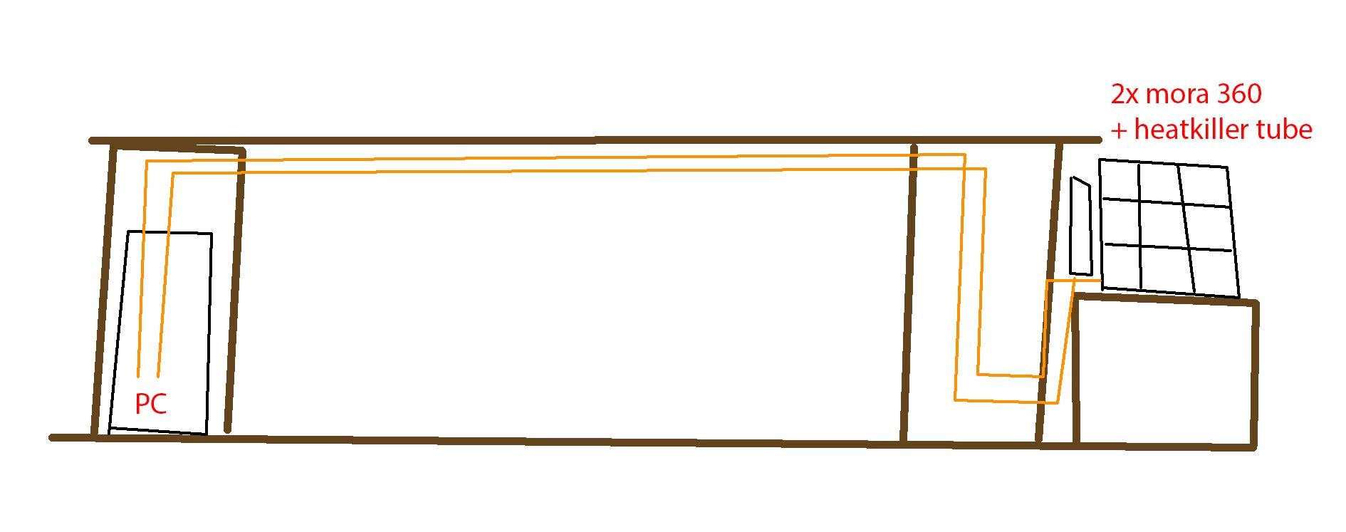

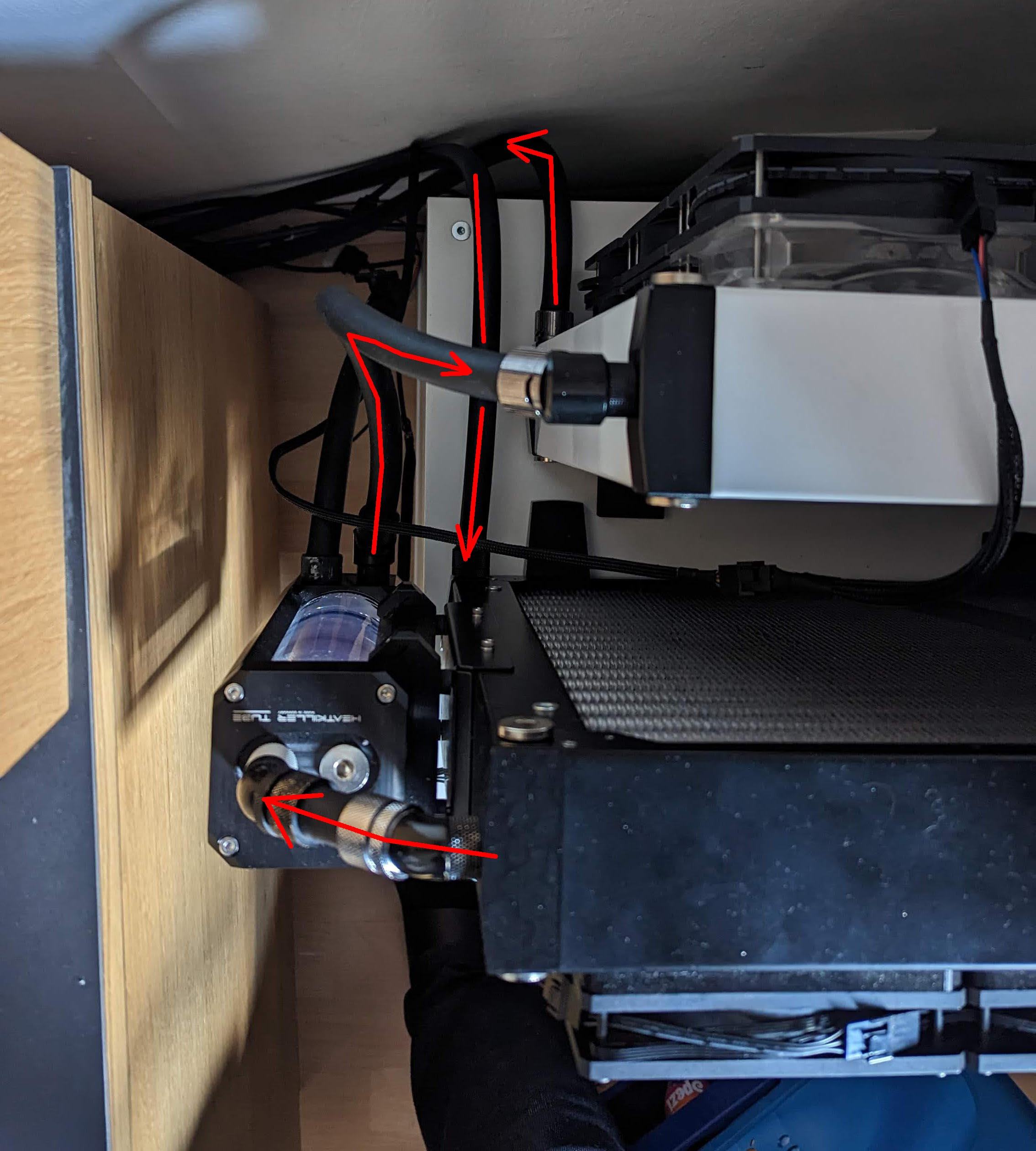

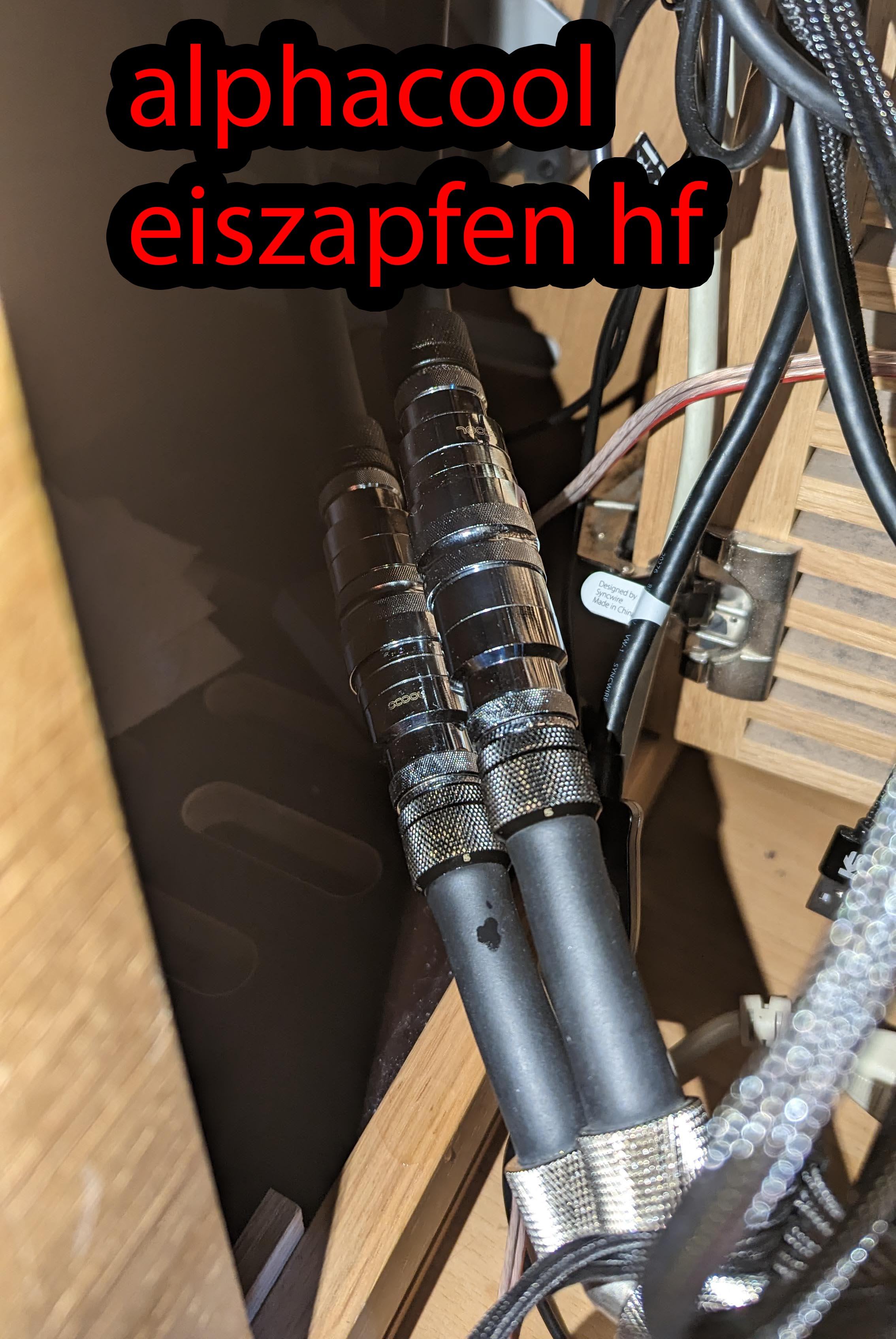

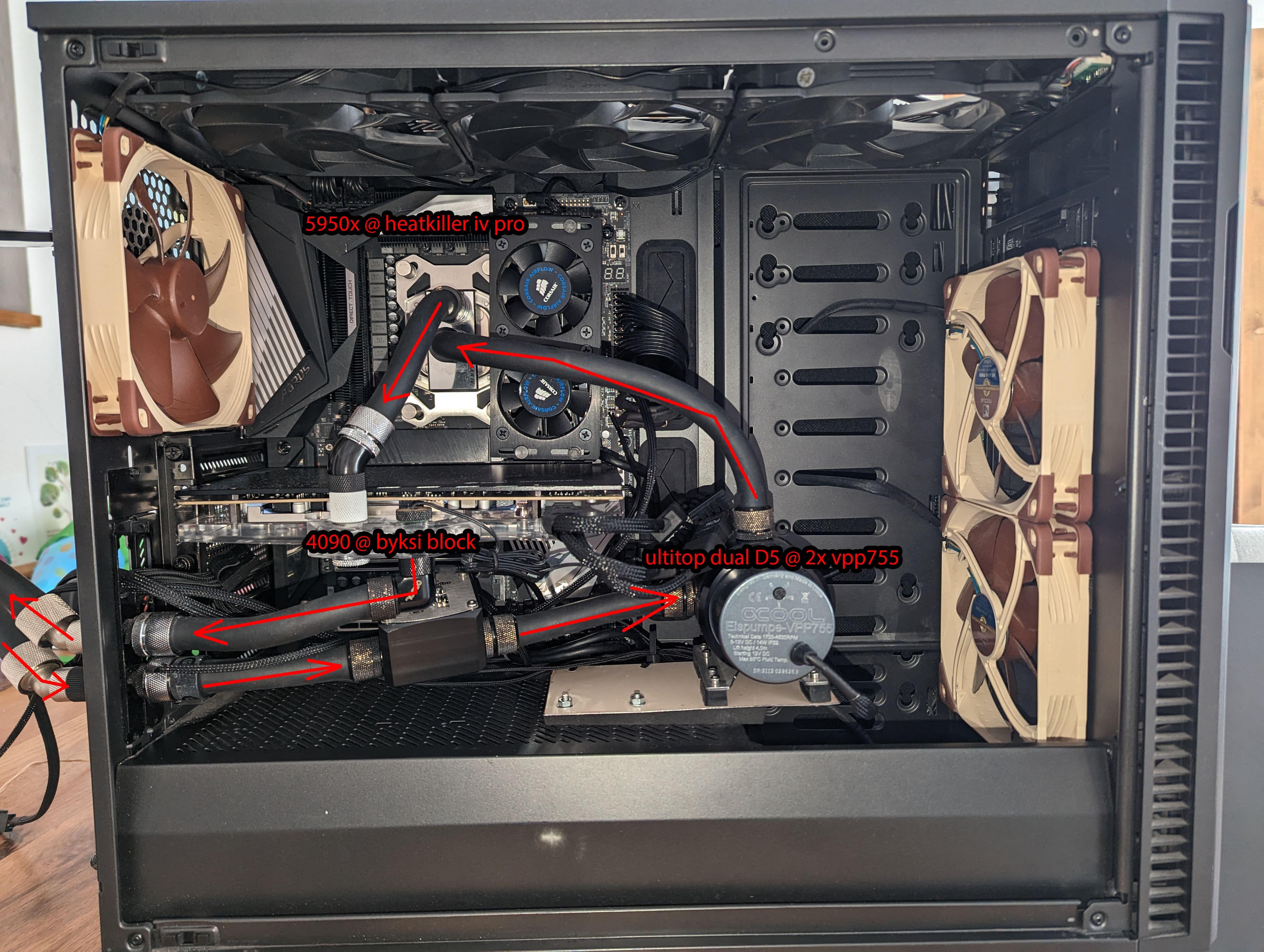

so liebe leute,
ich habe mal versucht mein komplettes setup mit allen komponenten + aufbau zu zeigen. vielleicht fällt noch jemandem von euch etwas ein, woher der schlechte durchfluss kommen könnte.
den cpu-block habe ich wie gesagt heute sauber gemacht. im gpu block sind noch ein paar kleine blasen, aber ich glaube nicht, dass die so einen großen unterschied machen.
die eiszapfen hf habe ich probeweise mal gegen die alphacool hf getauscht macht aber keinen untschied.
winkel habe ich wie zu sehen so gut wie keine im kreislauf.
edit: extern ist auch eine vpp755 verbaut.

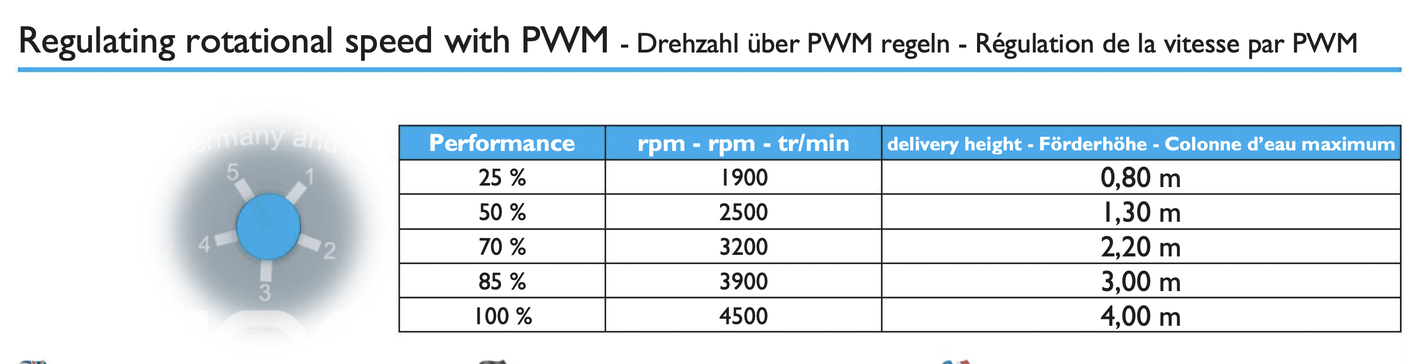

Kann es sein, dass die Pumpen nur auf Stufe 2 laufen?
Laut Anleitung ist die "Öffnung" des Reglers links oben.- bei Dir rechts unten. Oder ist ein Pfeil am Reglerknopf - sieht man schlecht auf dem Foto.
Hast Du mal versucht, am Regler zu drehen?
@UdoG Pumpen laufen alle bei 4400rpm, also 100%. Der Drehregler ist bei mir genau anders herum. Man merkt es auch an der Vibration und der Lautstärke.
so wie es aussieht, habe ich das problem identifiziert. ich habe die beiden internen vpp755 über ein y-kabel angeschlossen und die pwm für beide zusammen ausgesen.
ich habe gerade nochmal versucht jeweils eine pumpe stromlos zu machen und dabei festgestellt, dass eine der beiden pumpen nicht gelaufen ist.
das dualtop hat natürlich trotzdem vibriert, weswegen ich da kein problem vermutet habe.
mit allen pumpen auf 100% komme ich jetzt auf 215l/h bei 24°c wasser :)
@HvperXX einer der eiszapfen war undicht und hat leicht getropft. wurden von alphacool aber ausgetauscht.
