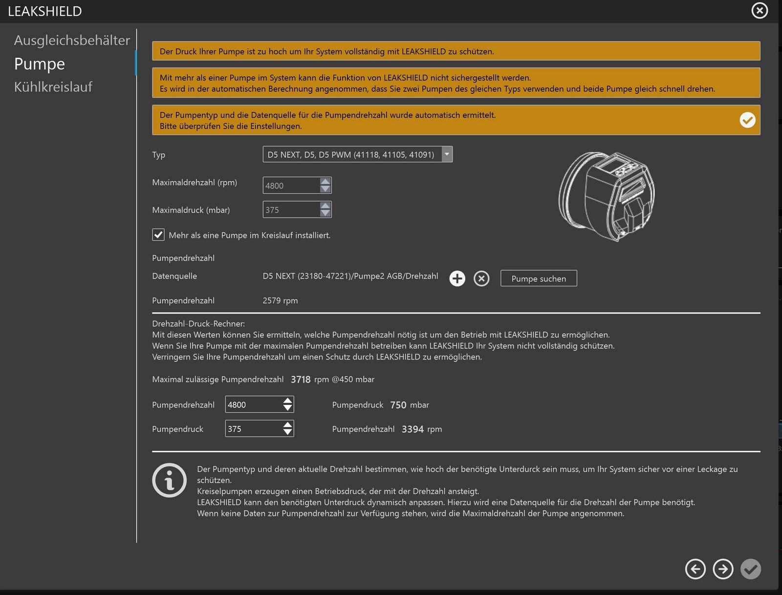

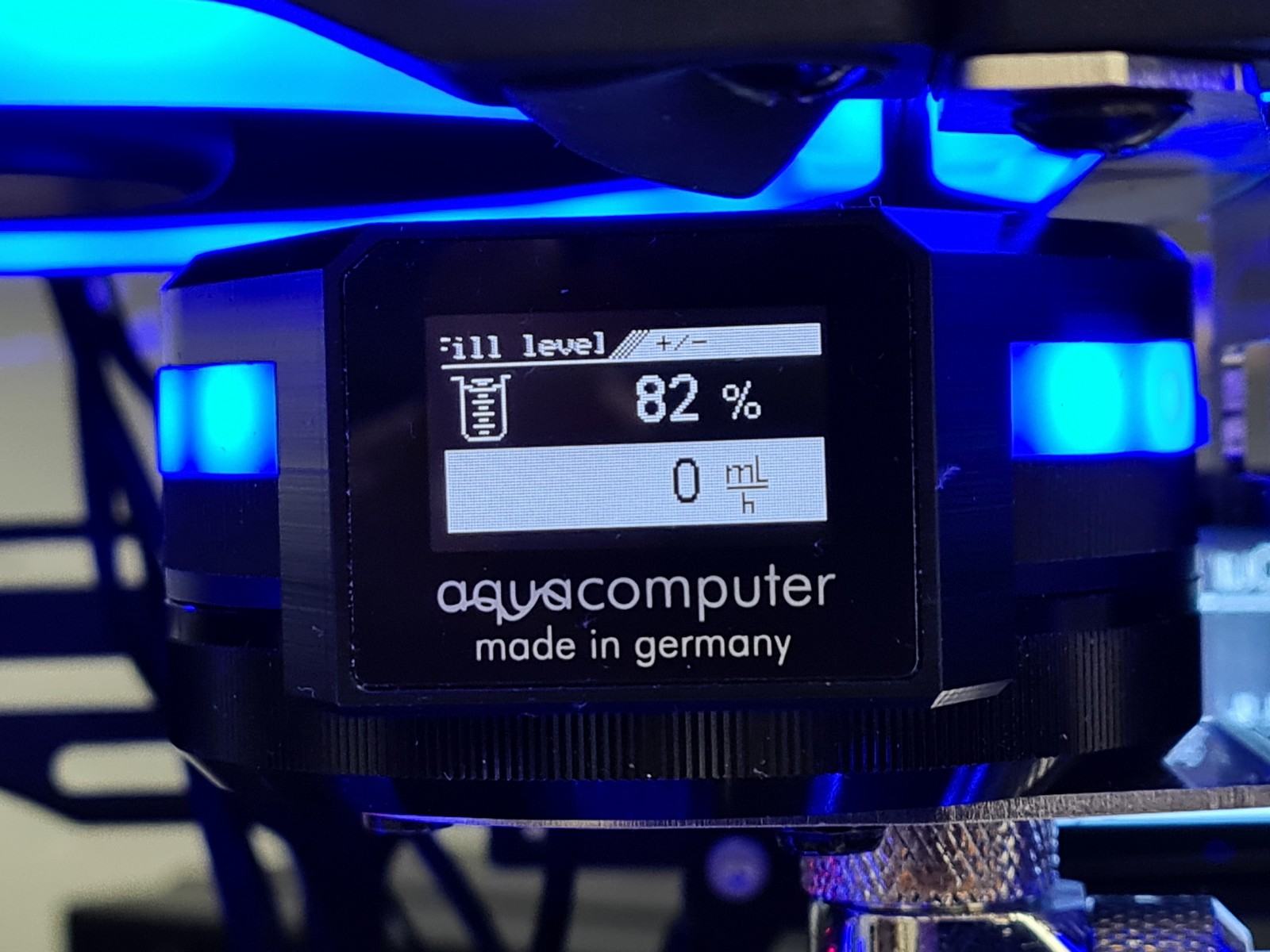

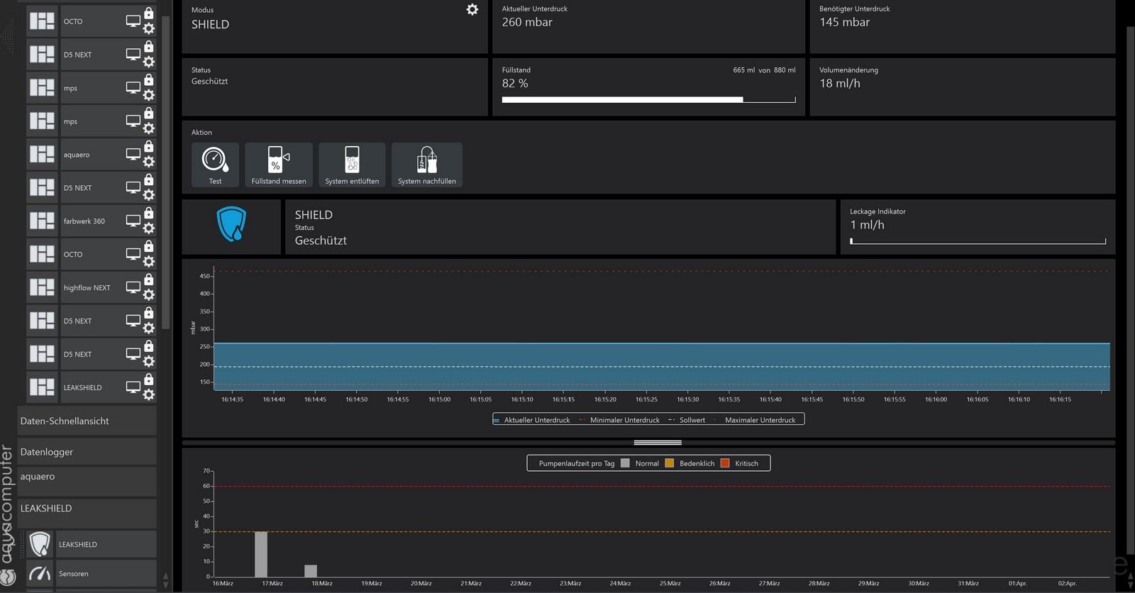

Ok, wenn bei dir 2D5 laufen mit 3400, dann sollte ich das auch hinbekommen.

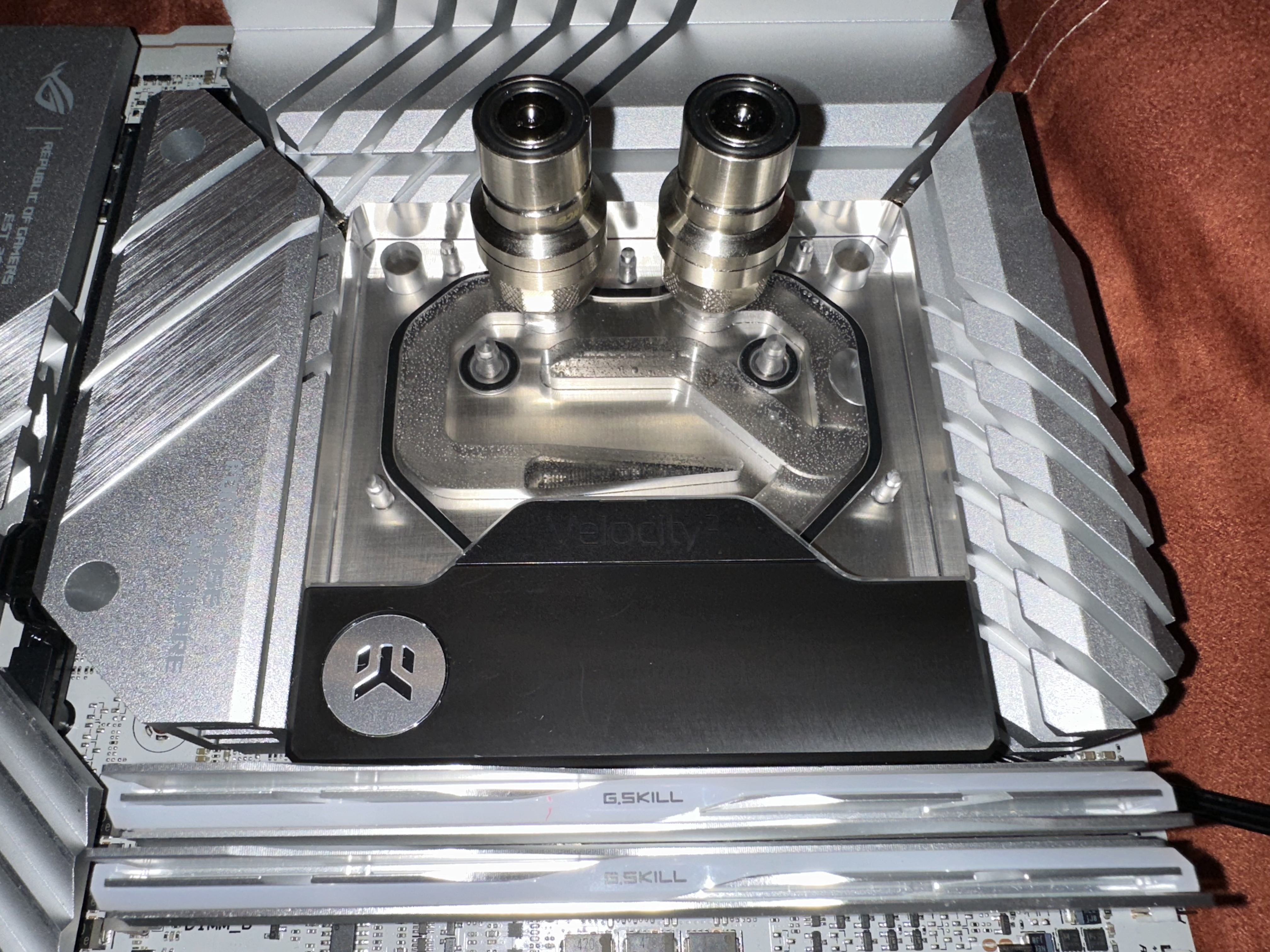

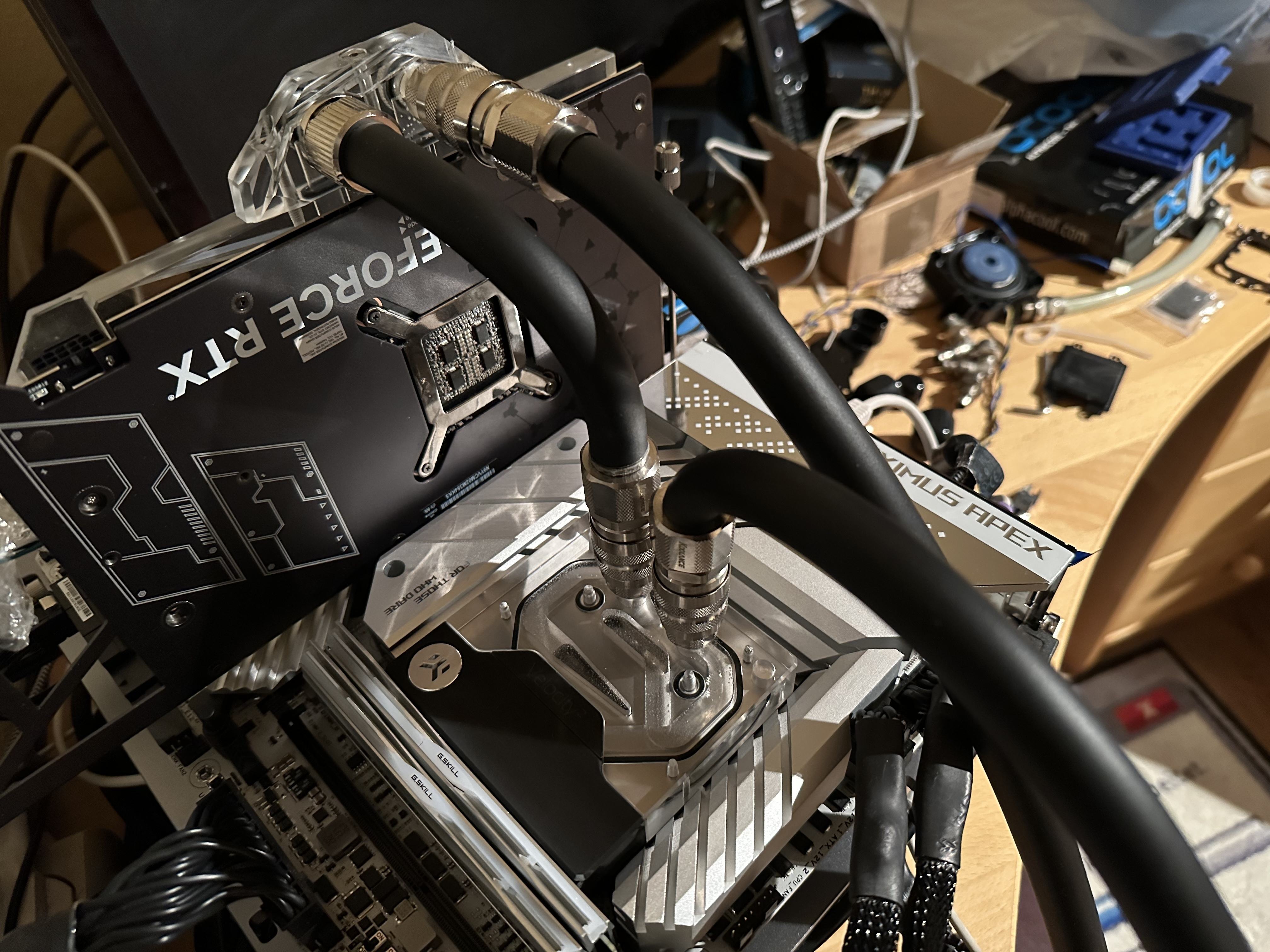

Wenn du sowas machen willst, dann mit „Männchen“, die „Weibchen“ tragen zu fett auf (diese nur am Schlauch)
Kann leider nur mit Pic‘s ohne RAM-Block dienen. Aber so hast du evtl. einen ungefähren Eindruck, wie das aussehen könnte auf nem RAM-Block

Also Leakshield hebt mich aktuell nicht so. Es funktioniert weder Shield noch Monitor Betrieb ohne das ständig nachgepumpt wird. Weiß aber nicht ob es an den Dual D5 liegt oder an den Schnelltrennern
Was sagt denn der Dichtigkeits-Test? Bei mir läuft der Leakshield - nach anfänglichen Problemen, meiner war aber defekt - wirklich einwandfrei. Trotz Schnelltrennern, einer davon ist nicht mal verbunden, der ist zum Befüllen/Ablassen.
Zwei Pumpen schafft Leakshield eh nicht, dafür braucht es eine 2.0 Variante mit mehr Bums.
Lässt du die Pumpen auf 100% laufen? Dann schafft er es nicht, mit niedrigeren Drehzahlen aber schon. Bei mir steht in den Einstellungen bei zwei D5 Next eine maximale Drehzahl von 3.718 U/min, dass sind dann 450 mBar. Das ist aber viel zu laut, bei mir laufen die mit <2.500 U/min.

Ach so fast vergessen, die beiden Pumpen laufen mit 20% Leistung und machen jeweils ca. 2500 RpM (also 5000), das liegt ja weit über die erlaubte Drehzahl.
Einfach addieren kannst du das aber nicht. Die Angabe der Maximaldrehzahl in der Aquasuite ist schon für beide Pumpen gedacht. also beide Pumpen 3.718 U/min.

Wenn ich demnach die beiden auf Sparflamme laufenden Pumpen zusammen zähle, komme ich etwas über 5000 RpM.
Wieso zusammenzählen? Gemeint sind beide Pumpen mit der gleichen Drehzahl. Und da sind eben max. 3.718 U/min für beide Pumpen zulässig, damit der Leakshield noch genug Unterdruck aufbauen kann.

Den LS muss ich noch irgendwie ausserhalb vom Loop festbekommen, hatte überlegt den mit der zweiten Ultiube und dem Multiport+ QD3 einfach ausserhalb vom PC dazwischen zu stecken.
Ich weiss ja nicht wie das mit dem LS läuft, wenn der als Standalone dran ist, zieht der dann beim Leck das Wasser bis zu sich hoch oder wie sieht das aus?
Im AGB z.B. würde es ja stark sprudeln und Blubbern.
