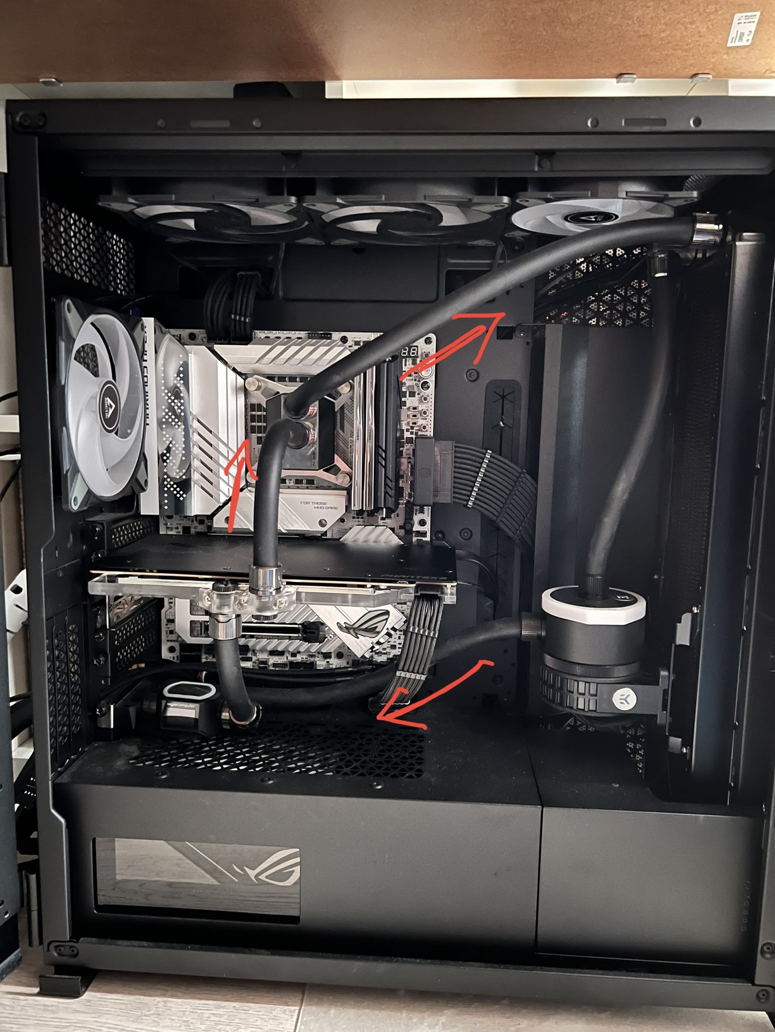

Dann vielleicht zwei Lüfter über der Pumpe mit Pull an den Radi? Dann haste etwas Luftzug da drin.
Und wenn der 480er partout doch raus soll, gibt es glaub keinen Plan B, um von CPU an die Pumpe zu kommen 🤔
Das mit Pull wäre noch eine Idee.
Ich überlege mir das nochmal - danke. :)

Habe das so im Meshify XL zu Beginn gehabt, 2 malpull, darunter Pumpe/ Agb, dann Radiator und zum Gehäuse hin dann push.
Hat kaum einen Unterschied gemacht, wurde nur lauter und war fix zugestaubt.
Dann fliegt der 480er wohl einfach raus. ;)
Ich werde Montag oder Dienstag meinen Grafikkartenkühler wechseln und überlege bei der Gelegenheit den 480er auszumustern.
Weiß nur nicht ob mir es optisch gefällt dann oben von der CPU direkt in die Pumpe zu gehen. Aber eine andere Idee habe ich auch nicht. Ihr vielleicht? :d
Wieso hast du denn genau diese Lüfter-Config gewählt?
Die irritiert mich grade etwas 😅
Habe meinen X-Flow nach oben gesetzt und nun ist der Airflow der Front perfekt.
Die Abwärme der VRM und Co merkt man schon am Radiator, aber spielt an und für sich keine grosse Rolle.
@Helo
Meinst du oben die zwei Lüfter die reinpusten?
Die waren normal andersrum, aber der RAM wurde zu warm und somit habe ich sie gedreht.
Nee habe nachdem der Coolstream mit 45mm (p/p intake) aus der Front geflogen ist den 30 mm X-Flow ins Top gesetzt (push outtake).
Das passt soweit super.
Aber ich wollte auch nur das interne System erhalten, was du machen könntest, wäre den Radiator aussen anzuschliessen, falls du paar QCs übrig hast ist das gar nicht so übel.
@KaerMorhen
Ich habe mich auf die Frage von Helojumper bezogen. ;)
Edit:
Ich habe extern 2 Mora, da werde ich natürlich außen keinen 480er mehr anschließen. ;) Soll auch nicht wie eine Bastelbude aussehen.
Hab das im 7 XL fast so wie von Dir beschrieben (nur 3x Pull) - bei mir hatte es die Luft-Temp-Situation im geschlossenen Gehäuse definitiv deutlich entspannt. Aber ich habe auch keine 16 Grad im Büro, so wie Du 😅
Da wurde bei mir weder was lauter (laufen mit 3xx rpm), noch ist mehr zugestaubt? Wie auch, ist ja ein Filter vorne dran.
Gehst Du evtl. von Deinem damals fast immer offenen Bastelgehäuse aus?
Dauerhaft offenes Fenster = eher Staub und Pollen im Radiator.
Ebenso war beim Meshify der Abstand zum Gehäuse/ Mesh nicht optimal, da hat man die Anströmbereiche gehört, das ist beim geschlossenen Define 7 XL nicht der Fall, da verstummt es total, bis auf 3 mm Abstand/ Versatz im Top und der Front, was die Nieten und Lüfterabstand zum Mesh/ Frontcover anbelangt sind die beiden Gehäuse Baugleich.
Technisch waren es ja 3x push intake auf den Radi und 2x pull intake hinter dem Radi.
Bei 45mm tiefe und restriktivem Aufbau war es wesentlich lauter, als vergleichbar zum 30mm X-Flow mit identischem Aufbau.
Hier mussten dann die Lüfter eben geringer drehen für die selbe Leistung.
Ich habe noch 2x 120 Lüfter von Deepcool da. Die werde ich da morgen erstmal vorbauen und testen wie es aussieht und wie es sich auswirkt. Je nach dem fliegt dann Dienstag beim Umbau der Radi raus oder er bleibt.

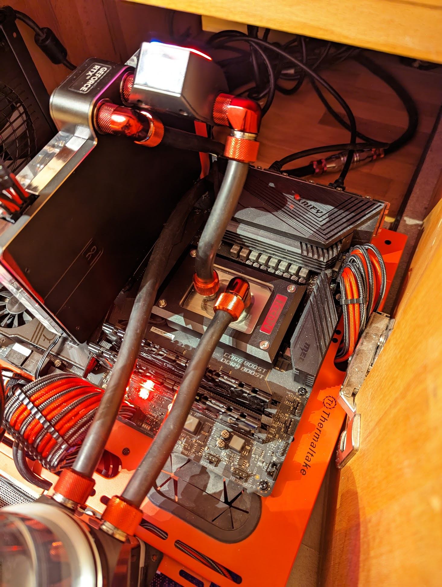

Mh ich habe mir irgendwie ein Durchflussproblem geschaffen... Vielleicht hat hier jemand einen Tipp für mich.
Schlauch: Watercool EPDM 13/10 mit Bykski 13/10 Verschraubungen.
Altes System:
1x Nexxxos 480 ST30 + 1x Nexxxos XT45 + D5 Next/Ultitube 100 + TechN AM4 + TechN 6900XT + Highflow Next + 2x Bykski Schnellkupplungen
--> 0% Pumpe = ~60l/h, 100% Pumpe ~170l/h
Zwischensystem (6900 und highflow raus, 480er auf 560 getauscht)
2x Nexxxos 560 XT45 + D5 Next/Ultitube 100 + TechN AM4 + 2x Bykski Schnellkupplungen
--> 0% Pumpe = ~75l/h
Neues System (4090 neu, highflow wieder rein, TechN gereinigt):
2x Nexxxos 560 XT45 + D5 Next/Ultitube 100 + TechN AM4 + 2x Bykski Schnellkupplungen + Alphacool Core 4090 FE + Highflow Next
--> <30% = 0l/h, 30% = 50l/h, 50% Pumpe = 80l/h, 100% = 135l/h
  • Kann ich mir durch das reinigen den TechN so krass zerdeppert haben? Nach Bildchen etc hab ich den wieder richtig zusammengebaut (IN/OUT richtig) und dicht ist er auch. Gereinigt nur in dest. Wasser mit Zahnbürste...
  • Der Highflow lag etwas herum, war aber gereinigt/gespült. Hat am Anfang leicht geklackert nach dem Einbau, wahrscheinlich wegen Luftbläschen/Einbauwinkel. Funktioniert jetzt aber wie gewohnt.
  • Der AC Core ist entsprechend neu
aber dass unter 30% die Pumpe gar nicht anläuft bzw 0l/h aka durchdreht ist irgendwie heftig :/. 30% Pumpe ist mir schon zu laut :(
Radis sind hinten im Schrank rechts/öinks verbaut, auf dem Bild sieht man eine der Schnellkupplungen hinten. Der Knick zwischen CPU und Highflow sieht nur halb so übel in echt aus. Den Schlauch da und zwischen Pumpe/CPU habe ich offenbar leicht verdreht... Könnte das das Problem sein?
Sicher, dass 0l herrschen? Siehste sehr schnell, wenn du ein Benchmark startest, wird die CPU/GPU schnell heiß.
Ich würd den HighFlow vor die Pumpe setzen, dann kommt das Wasser gerade rein für verlässlichere Werte.
PS: Wie willst du die 75l ohne HighFlow denn gemessen haben?
ich meine mich zu erinnern das die highflows unter 40l nichts anzeigen
Ah okay, das ist gut zu wissen.
Mehrere fair points. Ka wo ich die 75 im Kopf her habe, da ich es ja wirklich nicht messen konnte. Doch schon etwas spät fürchte ich.
Gedankengang war einen Tempfühler zwischen CpU/GPU zu haben, da kam mir der Highflow gerade Recht. Im alten System war der tatsächlich auch nach der gpu und dem Winkel auf der Geraden strecke nach hinten zu den Schnellkupplungen... Den vor die Pumpe zu setzen teste ich Mal aus.
Schnellkupplungen evtl. mehrfach trennen und am System wackeln, das hilft immer 😁
Solang du die Lamellen von AM4 Bloch gesäubert hast und dort nichts neues drin sitzt, sollte das kein Thema sein, der ist auch mit IN/OUT vertauscht nutzbar, nur eben weniger gut
@Gr3yh0und bin mir nicht sicher, ob man das zw. den generationen verallgemeinern kann, aber die alphacool cooler klauen gern mal um die 30-40 l/h flow, sind also ziemlich restriktiv. und fühlen sich noch dazu ab einem flow von 180-200 l/h erst so richtig wohl. zumindest hab ich das so bei meinen blöcken beobachtet, der letzte war ein 6900xt block. ich weiß jetzt natürlich nicht, inwieweit man das auf die neuen übertragen kann, aber da wird sich nicht so viel getan haben, die finnen sind sich ähnlich. vllt. könnte es also an dem cooler liegen? die alphacooler brauchen kraft bei den pumpen, der cpu eisblock, hier im einsatz, wie der auch der gpu eisblock der verflossnen navi21xt. der 6900xt cooler war dann auch so ein wenig der anstoßende grund, dass ich auf dann letzten endes drei pumpen gegangen bin :d
Wer weiß, ob die Schnelltrenner richtig arbeiten oder nicht doch bisschen mehr zumachen, als sie sollten. Das würde ich mal gezielt untersuchen.
Solange du nicht alle Finnen platt gedrückt hast nein.
Höchstens, dass es sich losdreht und die Sache dann undicht wird.
Doch, tun sie, aber dann lässt die Genauigkeit arg nach.
Das macht nur sehr wenig Unterschied.
ich glaube, das bleibt auch nach prüfung der schnellies so, einfach wegen des alphacool blocks :wink:
