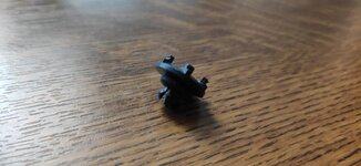

Sieht so aus.
Hmm bekomme das entweder nicht gegriffen oder der Kunststoff ist zu weich, (habe aber such nicht die passende Zange), gebe nicht auf.
EDIT: Wie mein Lehrer seiner Zeit sagte und das ist mein Kredo zum Leben; man kann noch so doof sein, man muss sich nur zu helfen wissen.
Das abgerundete Ende vom Salbenspatel passt genau in den Spalt drumherum, dann dezent hoch hebeln und es ging.
Da es abgerundete ist auch ohne Spuren, geht also auch mit einem dünnen Buttermesser.
Am besten zum original Post gehen, da lässt sich das vergrössern.

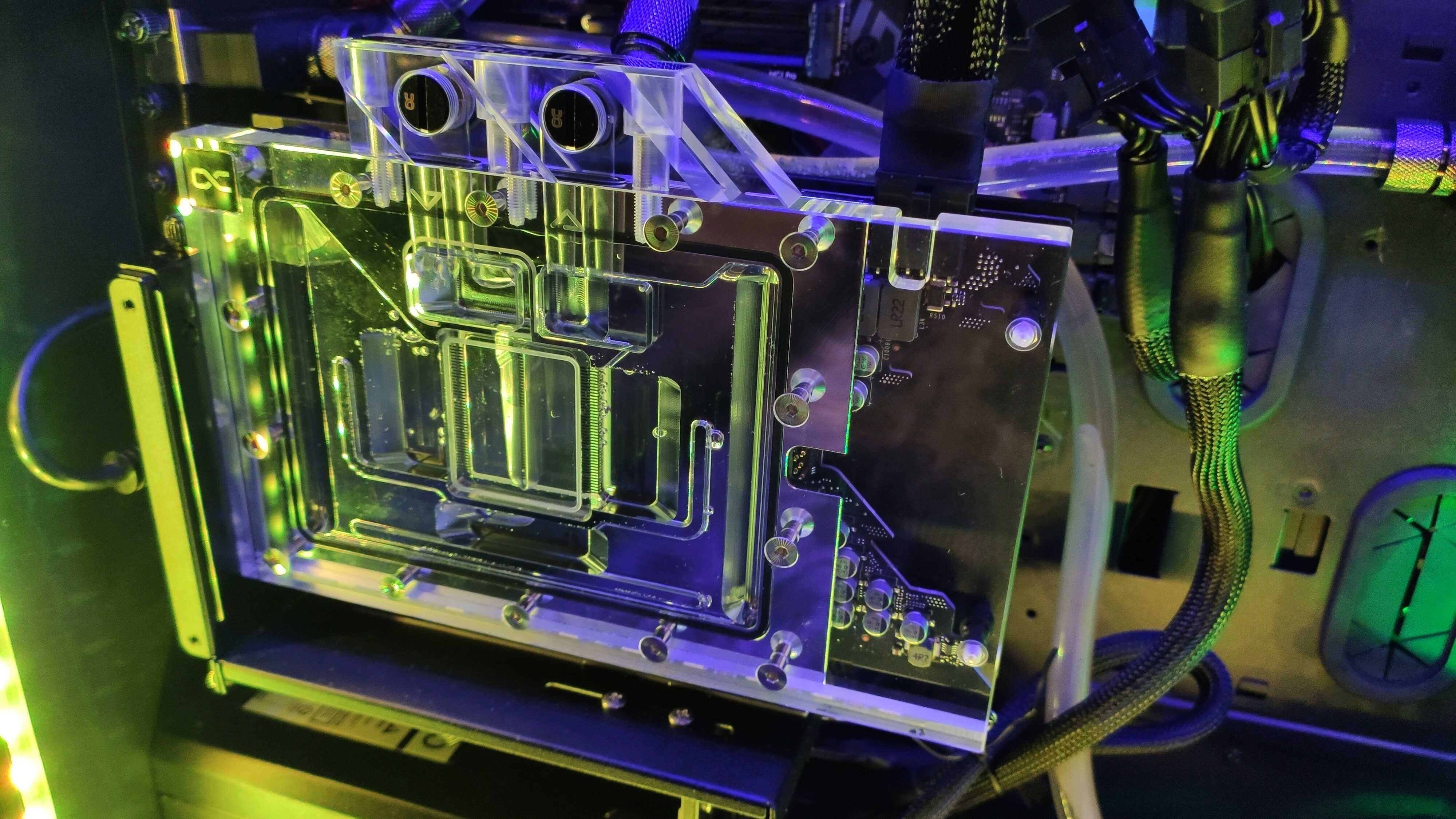

Alphacool@4090 FE hoite geschnallt.
Moar hier:
Erste Werte:
2940MHz GPU (mehr ist nicht drin, GPU ist eine oc-Krücke), +1800MHz VRAM:
430-440W: Wasser: 23,5°C, deltaGPU: 21°C, VRAM: 32-34°C, max 36°C
530-540W: Wasser: 23,5°C, deltaGPU: 27°C, VRAM: 36°C, max 40°C
Kosten X l/h: 110l/h (ohne Block) - X = 98l/h (mit Block). Daraus folgt: X = 12l/h.
