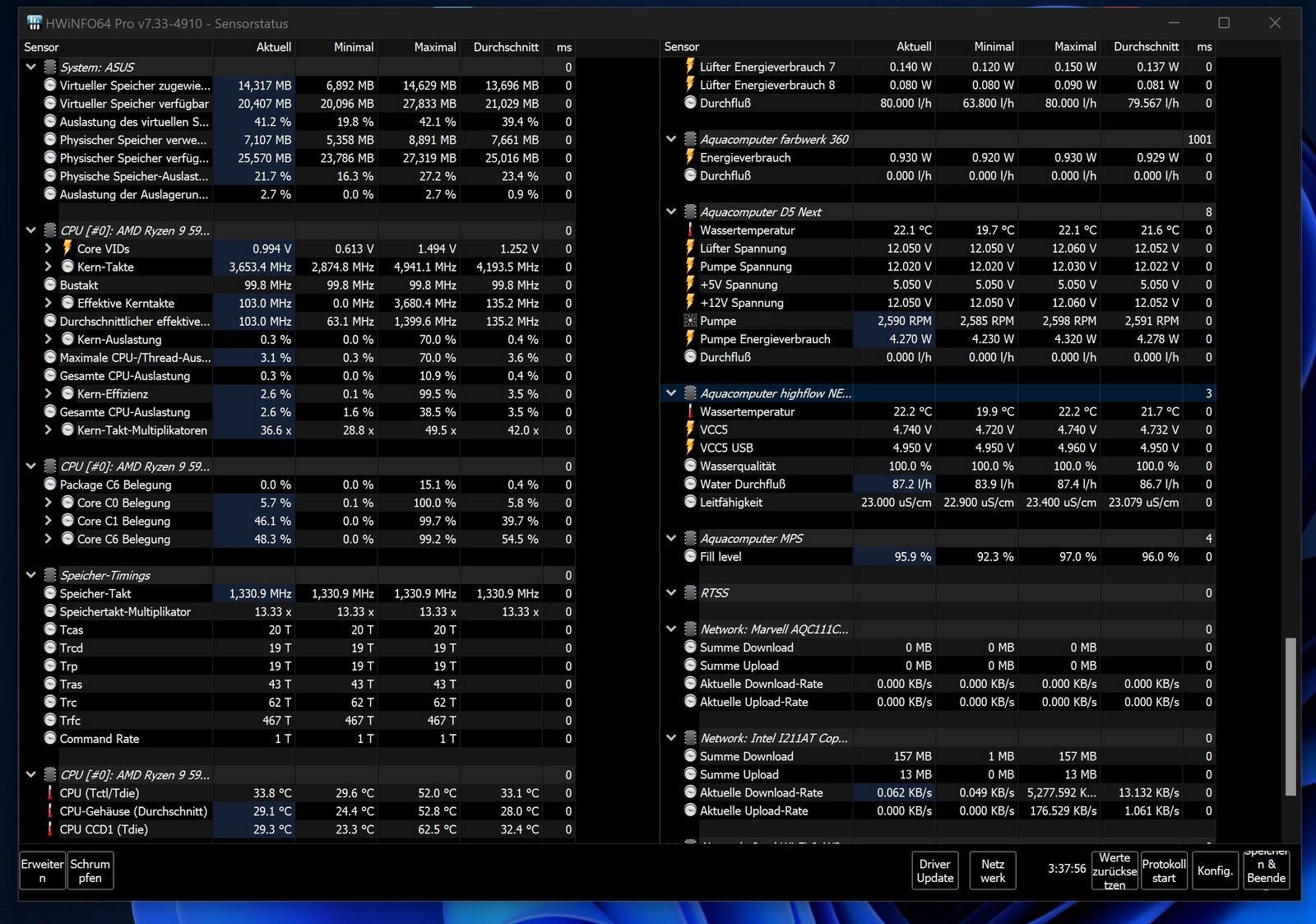

Hast Du was in den Alarmeinstellungen zu eng eingestellt. So sehen meine aus bei mir habe ich noch keinen Alarm gesehen.
Solch einen Alarm gibt es nicht!
Die Meldung für Spannungen sind unantastbar im Gerät verankert.
Hatte ja zuvor auch bald 2 Jahre keinen Alarm, ausser ich habe etwas falsch eingestellt, oder es war mal eine Ausnahme nach dem basteln.
Durchfluss als High Flow Sensor 53068 ausgeben.. die Artikelnummer gibt es doch schon lange nicht mehr.
Da langt doch die standard "konstantes Drehzahlsignal ausgeben"
Oder nutzt du den Sensor, um ihn irgendwo auszugeben und abzulesen?
Nun zeigt mir sogar eine ältere Version von HWInfo an, dass da keine 5V mehr anliegen.

5v habe ich auch nicht, HWinfo bei mir. Vielleicht hat der ne Macke und muss ausgetauscht werden. Garantie und so! Oder haste Hand angelegt, dann wirds schwierig.

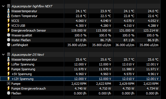

Da ist aber schon was mit der USB Spannung im argen.
VCC 5 USB sind bei mir 5.02V --> das dürfte die Eingangsspannung von USB sein
VCC 5 sind 4,83V
Könnte schon was an der USB Micro Buchse/Stecker sein. Könntest da ja mal etwas rumdrücken/ziehen und beobachten, ob sich die Spannung ändert.
VCC 5 sind 4,83V
Jetzt ist der HFN erstmal aus, brauche den aktuell eh nicht, weiss ja wie sich das System verhält, Temperaturen sind kein Problem.
Ja ursprünglich waren es USB 5,03V und der untere Werte wohn auch knapp unter 5V.
Was mich nur wundert, wieso jetzt, das lieft ja einige Wochen nun problemfrei.
Ich teste demnächst mal ein anderen Stecker, bin nur gerade unmotiviert, muss dann evtl. auch erst ein Kabel bestellen, denn das jetzige war erst neu.
@KaerMorhen
Hast du ein Multimeter?
Könntest vorher mal testen, ob die richtige Spannung am USB-Steckerchen ankommt. Bevor du neues Zeug bestellst und am Ende ein Defekt im HFN vorliegt.
Habe ich aber bin immer zu doof zum messen, das Problem trat jedoch erst nach dem Umbau auf und zum einen doppelte SATA Verlängerung am Neutrik+ das USB Kabel zum HFN wurde gequetscht.
USB am Mainboard sagt ja von 4,970 vis 5,03V also ist dort alles gut.
Aber an den kleinen mini Steckerchen und woanders bekomme ich das MUltimeter nicht dran, ohne dass das wackelt und verfälscht.
Dann bau eben ein Kabel löte einfach Litzen für die Krokodilklemmen an. Stimmt überhaupt der Messwert vom Multimeter? Da sparen ja die meisten und haben 60 Euro Teile.
Ja das stimmt mit den Messwerten.
Ich probiere die Tage erstmal das einfachste, bevor ich da noch etwas löte.

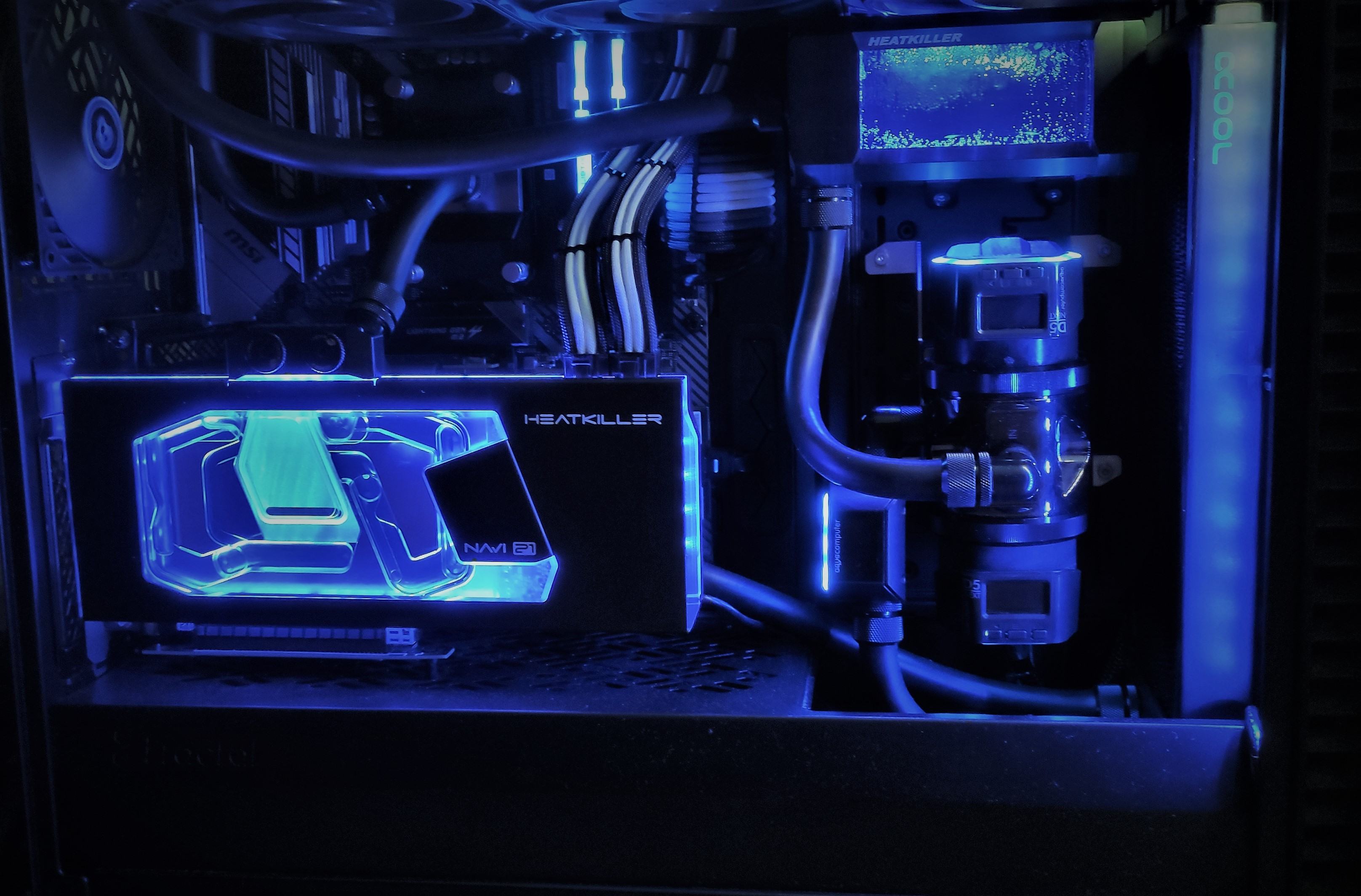

Bei 60 l/h hat man in seiner Loop gerne mal 3-4° Unterschied. Ich hab nach jeder Komponente einen Temperatursensor und erfreue mich auch an der Spielerei, meine Hardtubes mit LEDs zu beleuchten, deren Farbe von der Temperatur im jeweiligen Strang abhängt.
Da sieht man dann auch auf den ersten Blick wenn der Rechner was tut und wie sich das auswirkt.
Abgefahren, hast Du ein Bild im laufenden Betrieb?

Langweilig:
Klick
Ganz schön bunt bei Dir 😅
Aber coole Idee. So ein Showcase-Wand-Gehäuse hatte mich auch mal gereizt, aber Staubtechnisch hab ich davon abgesehen. Schicker Build!
Im Normalbetrieb ist alles nur blau, sonst würde ich ja kirre. Aber unter besonderer Last schaltet er dann erst auf rot und dann auf bunt... Ja, ich mags ab und zu bunt ;)
