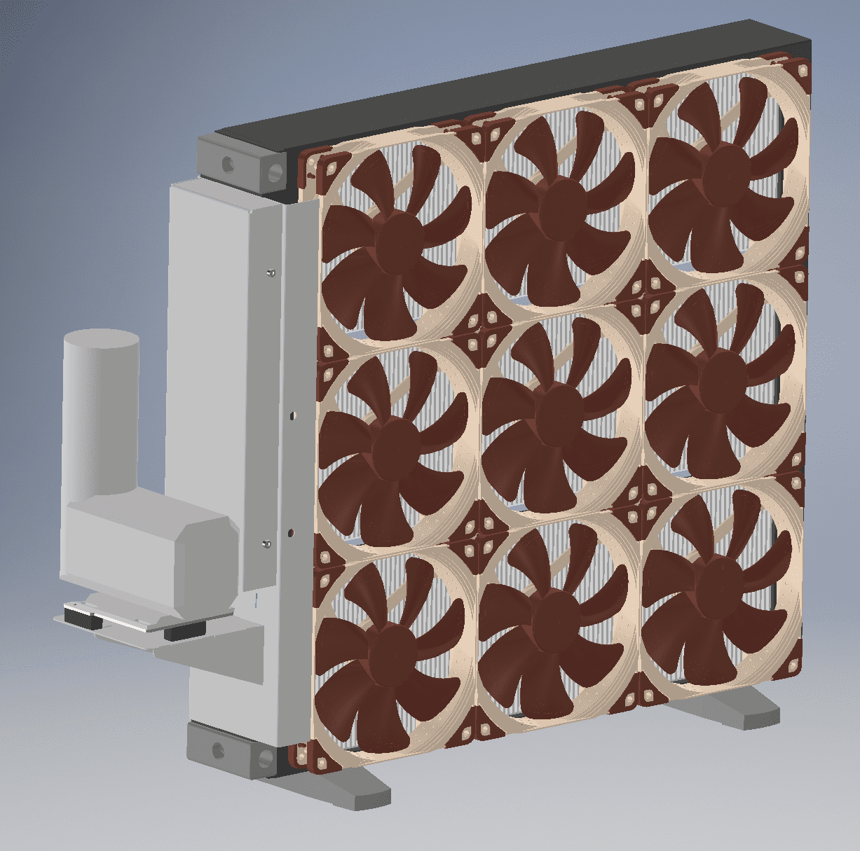

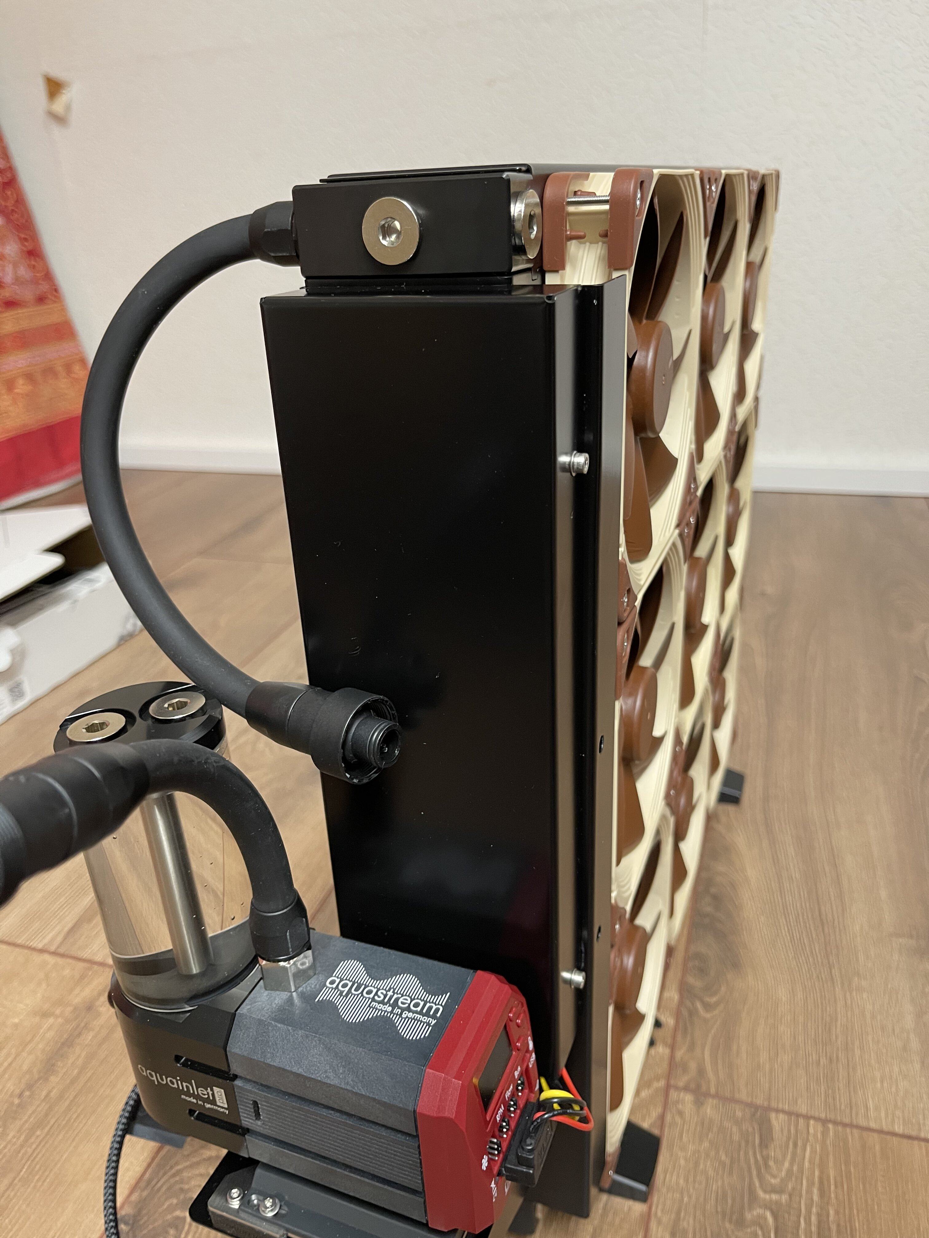

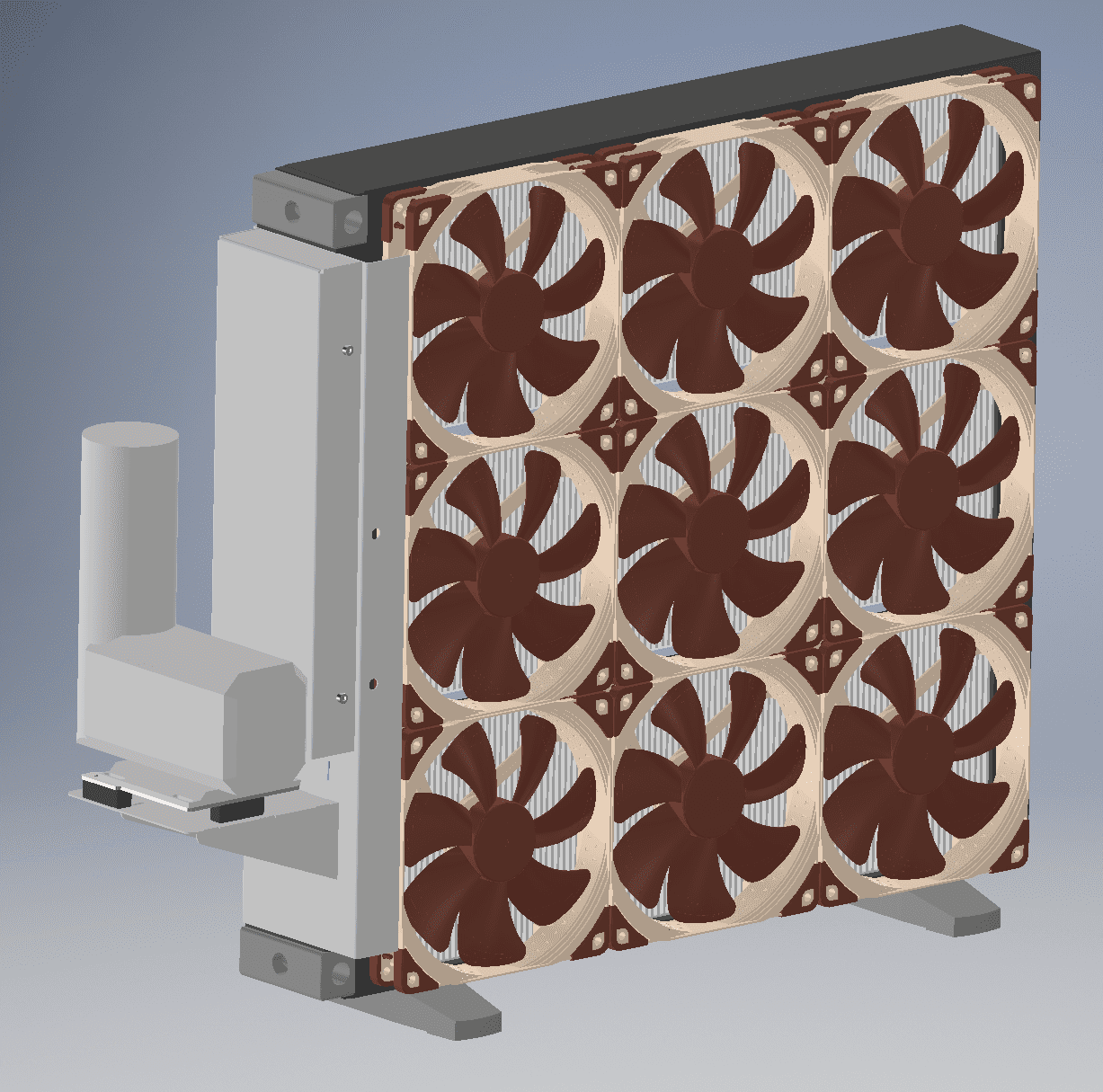

So, das graue ist links mein Dummy für die Aquastream Ultimate und das andere ist Blechverkleidung und Klemmraum für Splitty9. Ich hasse Kabel. :)

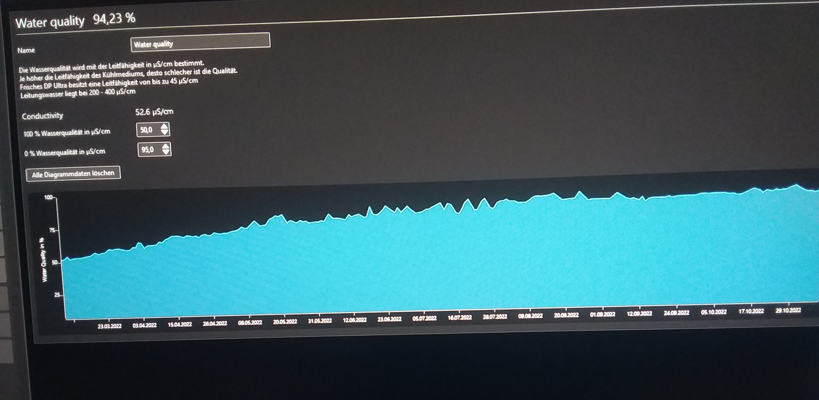

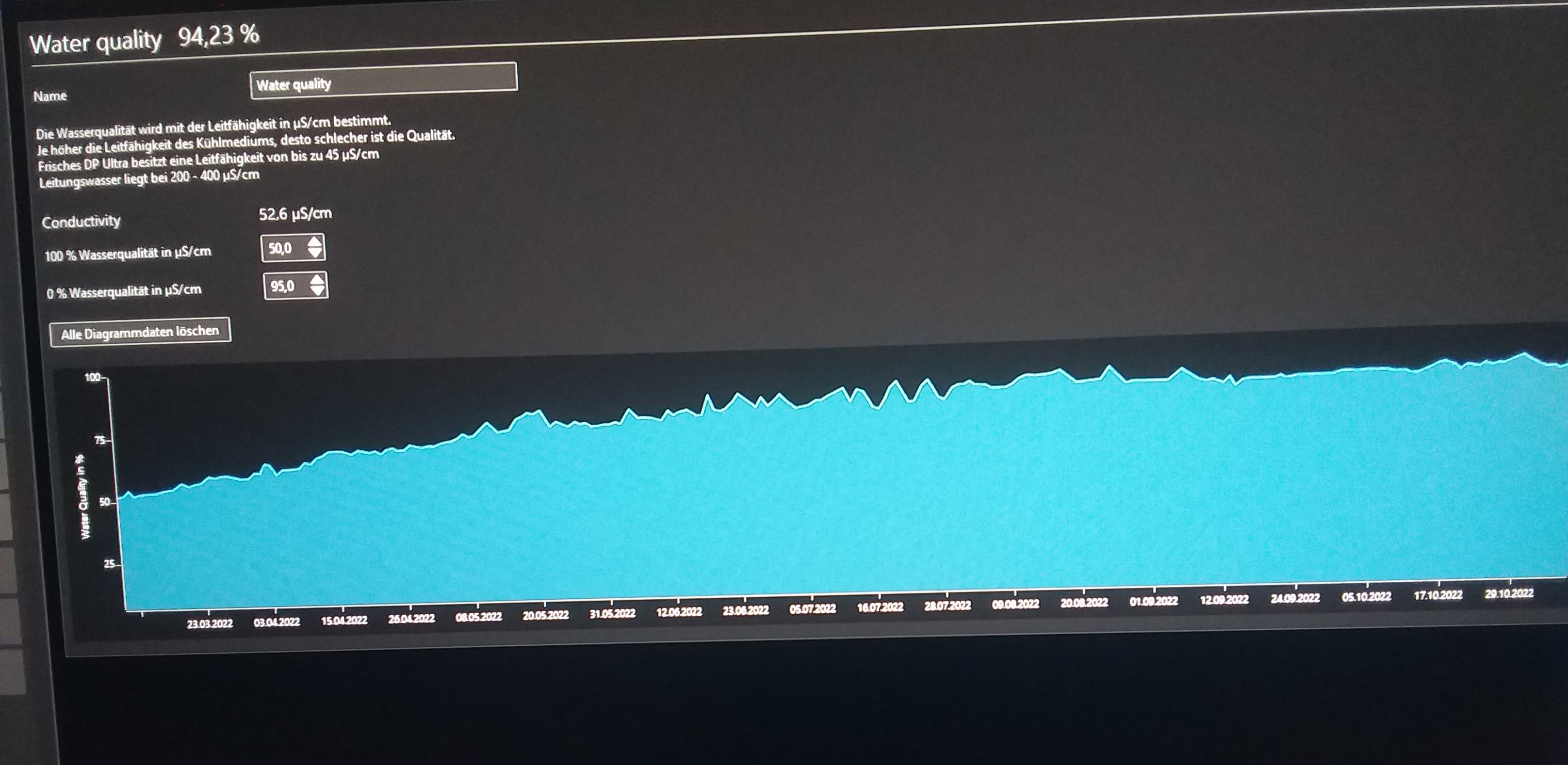

Habt ihr auch die neue Rezeptur von DPU bekommen?
Die alte wurde immer schlechter.
Die neue wird immer besser^^
Und nein, nichts geändert, bzw testweise aus Jux 3. Pumpe mit eingebaut. Hab die ziemlich runtergeregelt.
Kann bis heute nicht ganz nachvollziehen, ob der Sensor aussagekräftig ist. Mit EK Clear und Mayhems hatte ich immer schlechte Wasserqualität...is aber eben auch keine DP Ultra

mit G12 siehts wie folgt aus ;)
Die Werte können schon +/- stimmen. Sie widerspiegeln aber nur den Messwert zwischen den beiden Sonden (Schraubenköpfe) im HFnext, was nicht zwangsläufig auf das ganze System übertragen werden kann.
Wenn z.Bsp. eine Schutzschicht über den Sonden liegt, heißt das nicht, dass die Flüssigkeit den selben Wert erzielt.

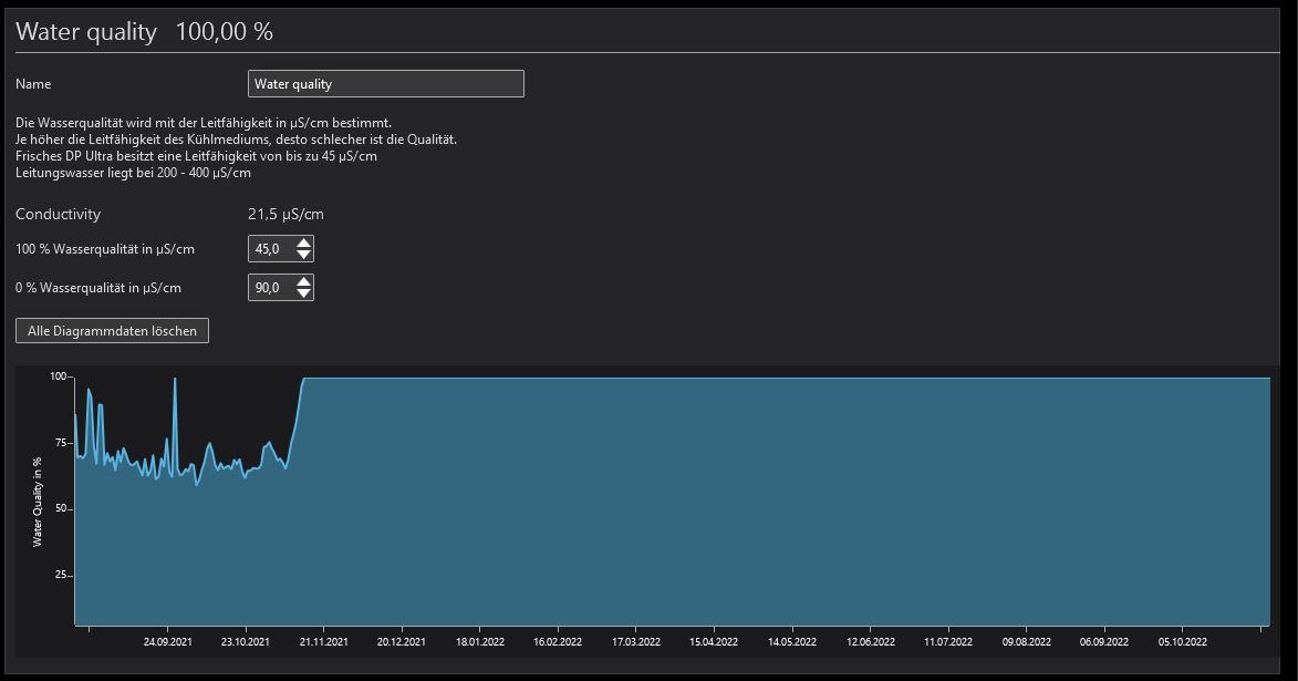

Wo wir gerade bei Wasserqualität sind :rolleyes2:
So siehts bei mir auch aus. :d
Bei mir bei beiden Kisten auch seit ca. 2 Jahren. DPU scheint unzerstörbar 😁
Meins ist kein DPU ist selfmade...."schwarzgebrannt" sozusagen:d

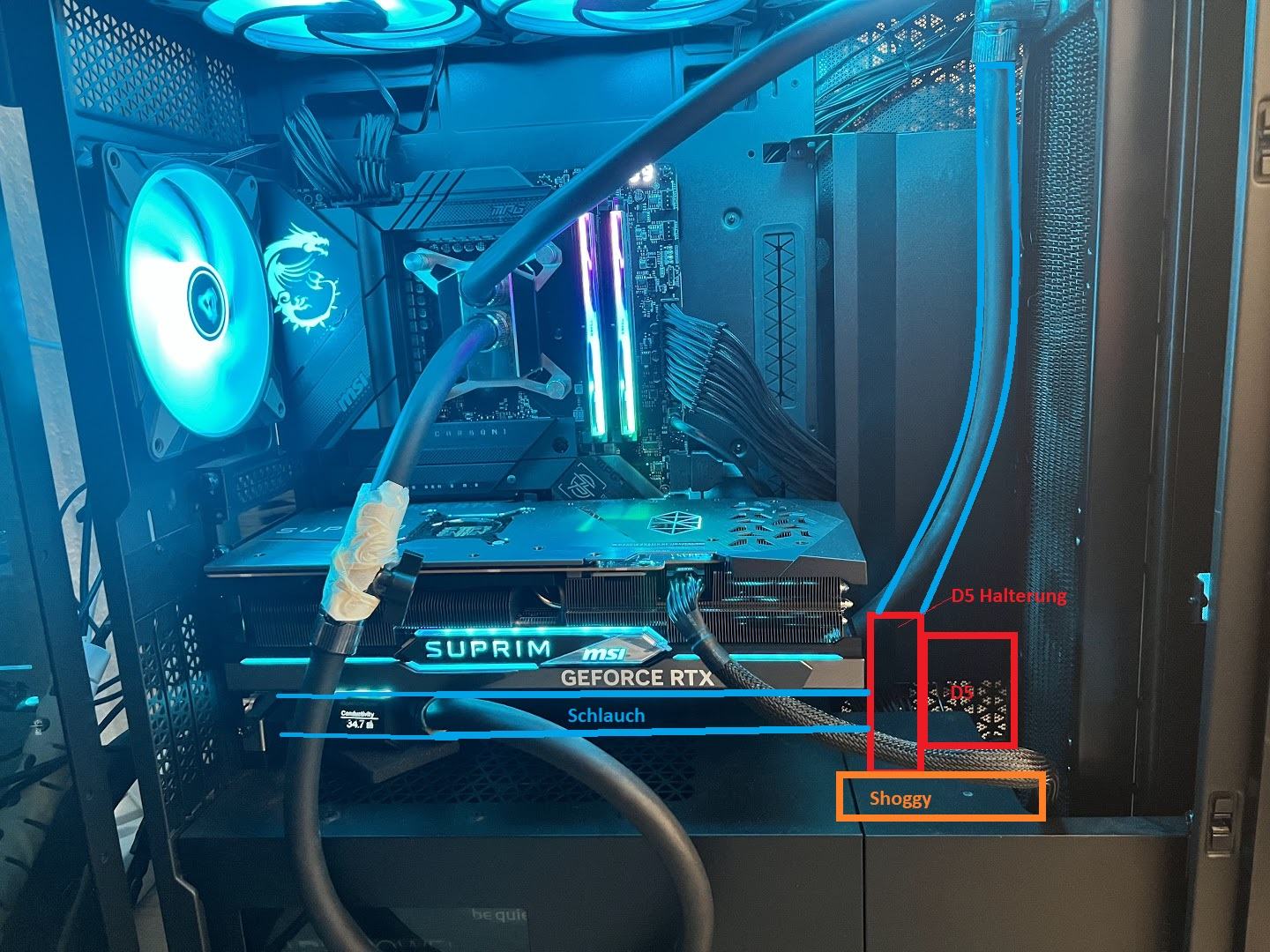

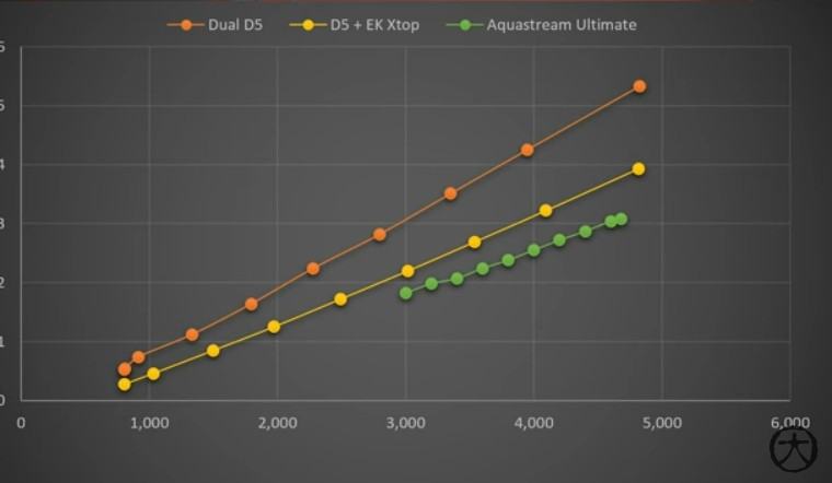

Ich bin am überlegen, mir eine zweite Pumpe ins System zu bauen, um weitere Geräuschquellen zu minimieren.
Aktuell habe ich eine Alphacool Eispumpe VPP755 - Single Edition V.3 (vorher D5 Next) am Mora 420 zusammen mit der Heatkiller-Tube.
Diese läuft aktuell bei 55% (3400rpm) was einen Durchfluss von 86 l/h bedeutet - GPU wie auf dem Bild zu sehen noch nicht im Kreislauf.
Nun kam mir gestern die Idee, dass ich intern ja noch Platz für eine weitere Pumpe habe. :)
Idee wäre vom 480mm Radiator direkt runter in die zweite Pumpe und dann von dort durch die Slotblende in den ersten Mora.
Frage ist nun, welche Pumpe ich am besten nehme und welchen Aufsatz.
Ich habe bisher an folgendes gedacht:
Wichtig wäre, dass es leise ist und ich im Idealfall auf mehr als 100l/h komme.
Hier ein Bild vom System - Grafikkarte kommt sobald der Kühler da ist unter Wasser. Also ein bisschen mehr Platz dann. Vorher wird auch nicht umgebaut.
Bei einer 4090 ergibt das ja sogar Sinn mit dem höheren Durchfluss. Wenn es zwei Pumpen sind, würde ich zweimal die gleiche nehmen. Leise wird es halt eher mit Messingtop. Für die D5 gibt es da ja Angebote.
