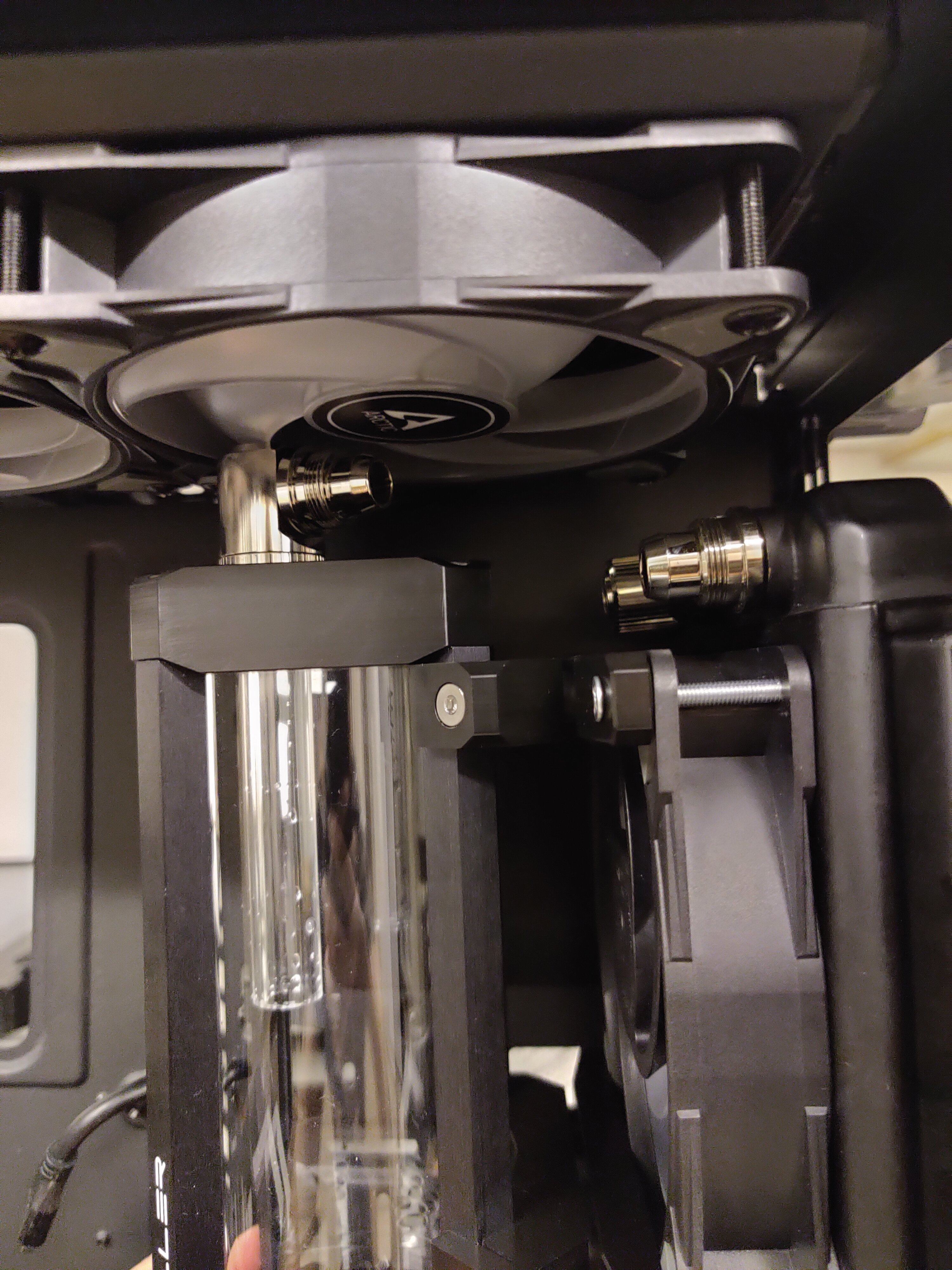

Ok ich bin genervt... Das passt so nicht. Und die Löcher des Mounting Kit passen nicht zu denen in der Gehäusewand...
Einzige Option: Beide Streben direkt nebeneinander an zwei verschiedene Lüfter klatschen. Meh
Edit: Ich glaub ich lass den Lüfter da einfach weg. Sieht zwar auch doof aus aber immerhin ist das dann safe :d
:d
so hab ich es aber auch damals gelöst, hatte aber nach unten hin auch genug platz und es was in einem O11.
und da die Streben auch zusammen sind fällt es nicht auf, aber der AGB muss runter, meinem Empfinden nach ;D
Bohr doch einfach in den Lüfterrahmen und von der Rückseite eine Mutter gegenschrauben.
Habe das mal so gemacht mit den Halterungen für 140 mm Lüftern von WC, klappte gut.
Tiefer bekommst du den AGB nicht?
Ne das ist die D5 Next, ziemlicher Brummer. Mir war des etwas heikel, deshalb fehlt jetzt oben der Lüfter.
Vielleicht bau ich da bei der nächsten Überholung so nen Micro Rotary ein, damit sollte es dann passen - fehlen ja nur Millimeter.
Sieht imo trotzdem ganz brauchbar aus, so für'n ersten Versuch :d

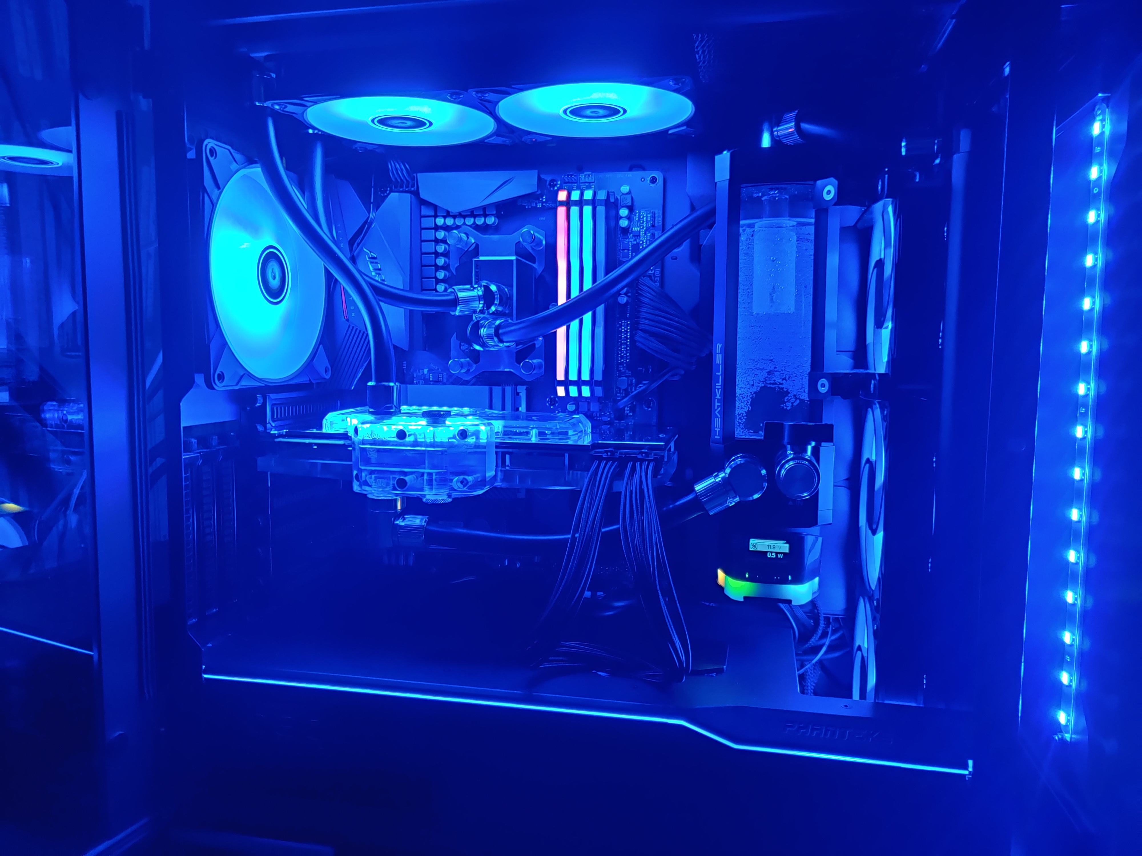

Grüße gehen raus an @Cheesage @wontiii @UdoG @HSW @Miutz @Maendro @schnipp959 für eure Teile 👍
Temps bisher: GPU idle 25°C (24°C Ambient), Last 39°C, Wasser 25°C. Läuft.
