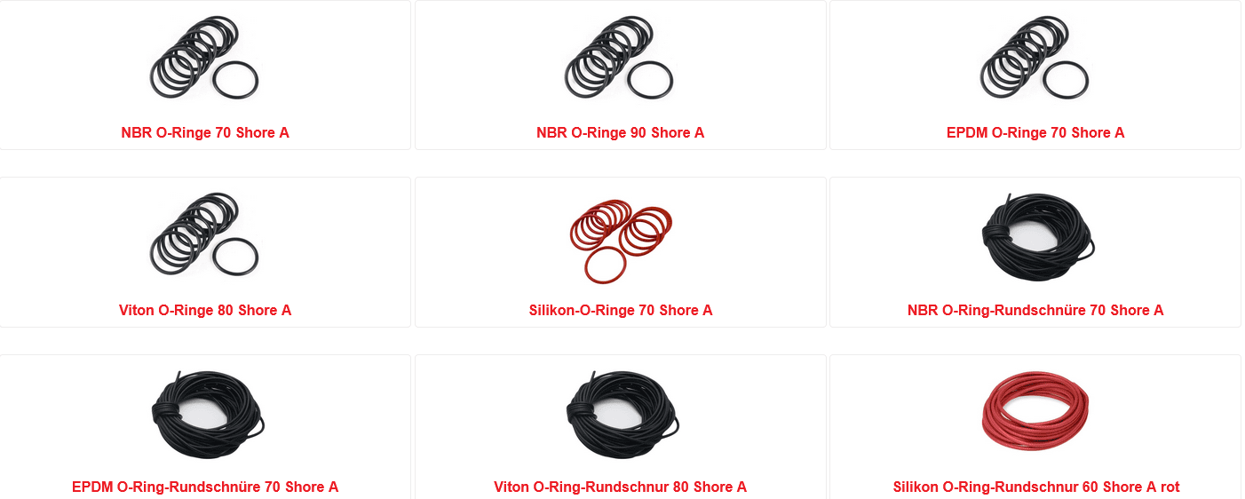

Der Hersteller kann dir zumindest die Maße und Shore -Härte (Widerstand den der Stoff bei Druck aufweist)
Dichtungen findest du hier auch in allen erdenklichen Größen, Kleber für Schnüre bekommt man auch.
NBR/ Nitril.
Screenshot 2022-09-24 at 11-21-46 O-Ring und O-Ring-Rundschnur Technirub.png

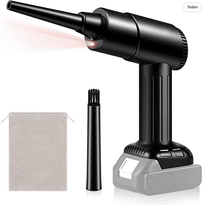

Mein Makita Bohrschrauber mit Akku ist da, nun kann ich den 4 Ah Akku in meinen Pustefix tun.
Brachiales Teil mit 3 Stufen und Licht (Bild ist verlinkt).
Screenshot 2022-09-24 at 15-02-31 【Makita-Akku】KACNON Stärkste Elektrische Staubgebläse 3-Gang...png
Habe den bei Amazon noch für 65 Euro bekommen, ist akuell bei Amazon und AliE mit fast 80 Euro nicht günstig.

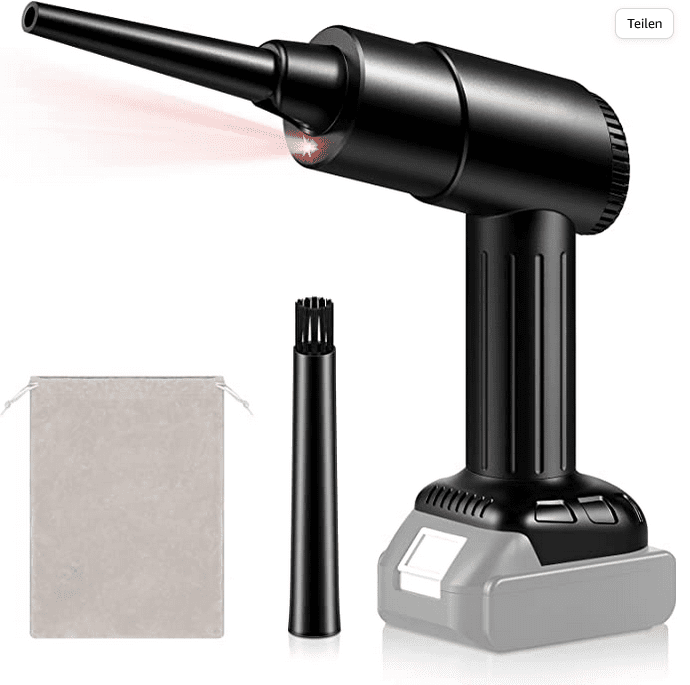

Du bringst uns schon wieder auf Konsum Ideen (y):d
Feuermelder, Garderobe, alle Schubladen, den PC, Tastatur, so langsam gehen die Optionen zum auspusten zur Neige.
Der Druck mit Aufsatz reicht 3-3,5 Meter, ohne Aufsatz ist es stärker als unser 1800 Watt Fön.
So nach 20 Minuten dauerpusten ist nun 1/4 vom 4 Ah Makita Akku leer, das hält echt ewig. :banana:

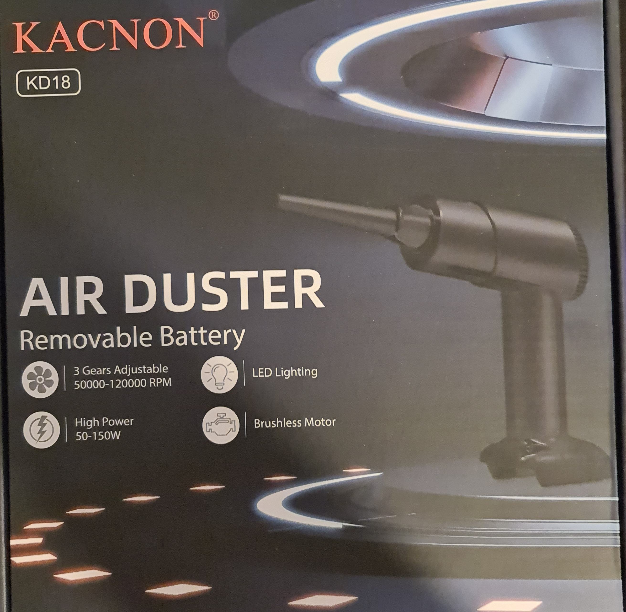

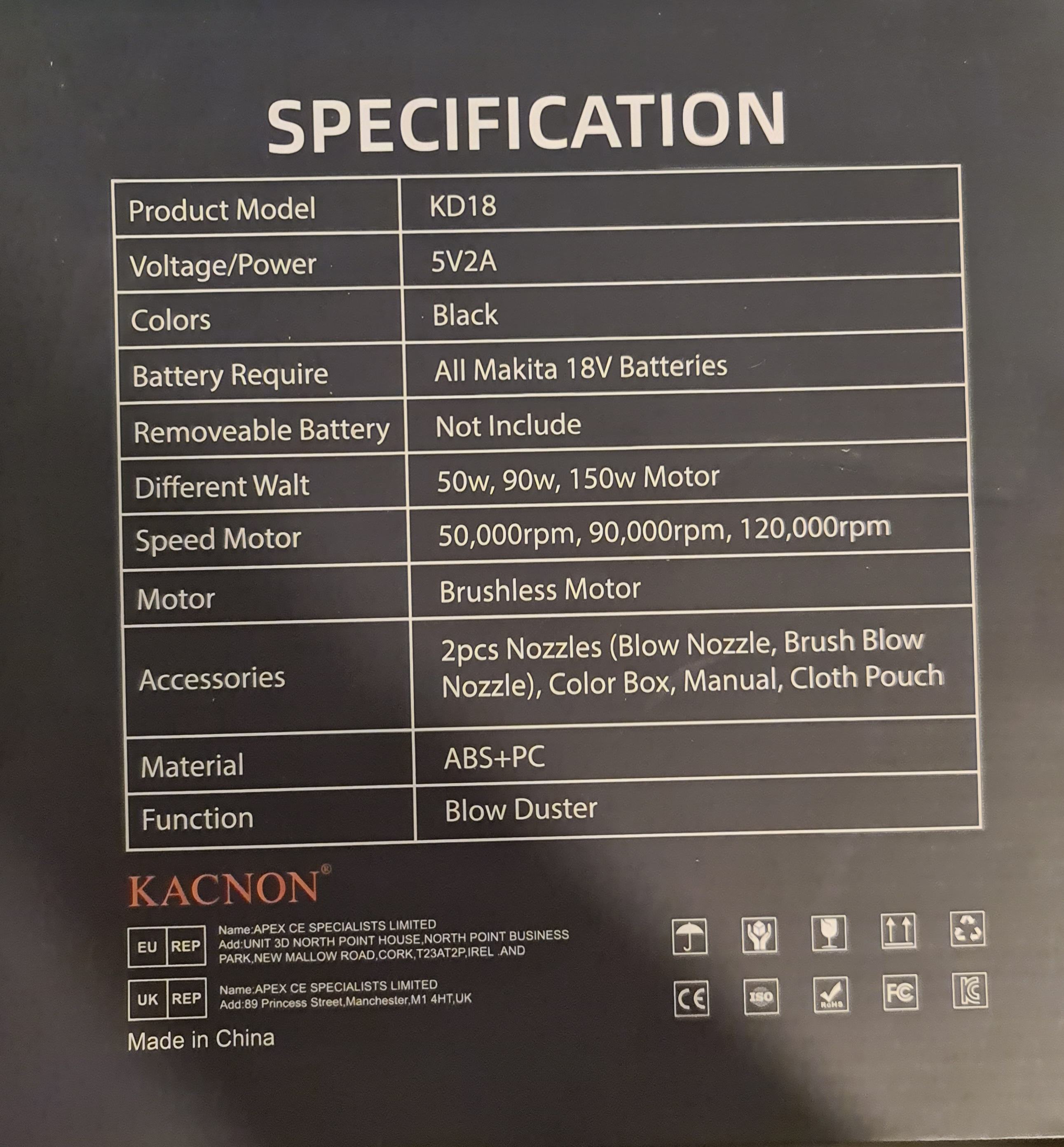

wenn Du Deinen Link weiter runter scrollst, findest Du alle Geräte die diese Firma herstellt. Und in diesem Text zu dem Makita steht nix von 120000 RpM woran liegt das? Dazu mal eine Frage, wenn man mit der größten Power den Staub aus dem Gehäuse bläst, welches Gerät wird dann benutzt, die umherfliegenden Staubpartikel einzufangen? Ich nutze dazu meinen Luftreiniger von Phillips. Wenn ich meinen Computer ausblase, schalten die Sensoren den auf Vollgas und was der leistet kann man dan beim Filterreinigen erkennen und trotzdem wird der Staub vom Gehäuse wieder angezogen und legt sich dann wieder auf die Hardware.
Das mit dem Fön soll wohl so sein, der braucht keinen starken Druck, der soll Haare trocknen und sie nicht vom Kopf blasen.
Gut möglich, dass der sogar 120k RPM hat, habe den mit der Prämisse 90k RPM erworben, dieses auf drei Stufen regelbar und mit Licht, wobei das relativ egal ist.
Der PC wird aus dem Büro durch 2 Flure und den Ess-Wohnbereich auf den Balkon gefahren und ab-/ausgepustet und danach zurückgeschoben.
Nope ist ein Modellierfön, der soll ordentlich pusten, wird sich nicht sehr heiss.
Luftfilter sind klasse, jedoch derzeit keine Option.
Als Nächstes kommen Insekten und Pollenschutz (grobe Pollen) fest in Rahmen vor die Fenster und Balkontür.
Im Frühsommer, wenn dann wochenlang der Mist von den Bäumen staubt, dann gibt es Luftfilter.
Dann sollte der MoRa und Peripherie der WaKü nicht mehr so fleckig und klebrig von dem Mist sein.
EDIT: siehe Bilder, der hat tatsächlich 120k RPM.
