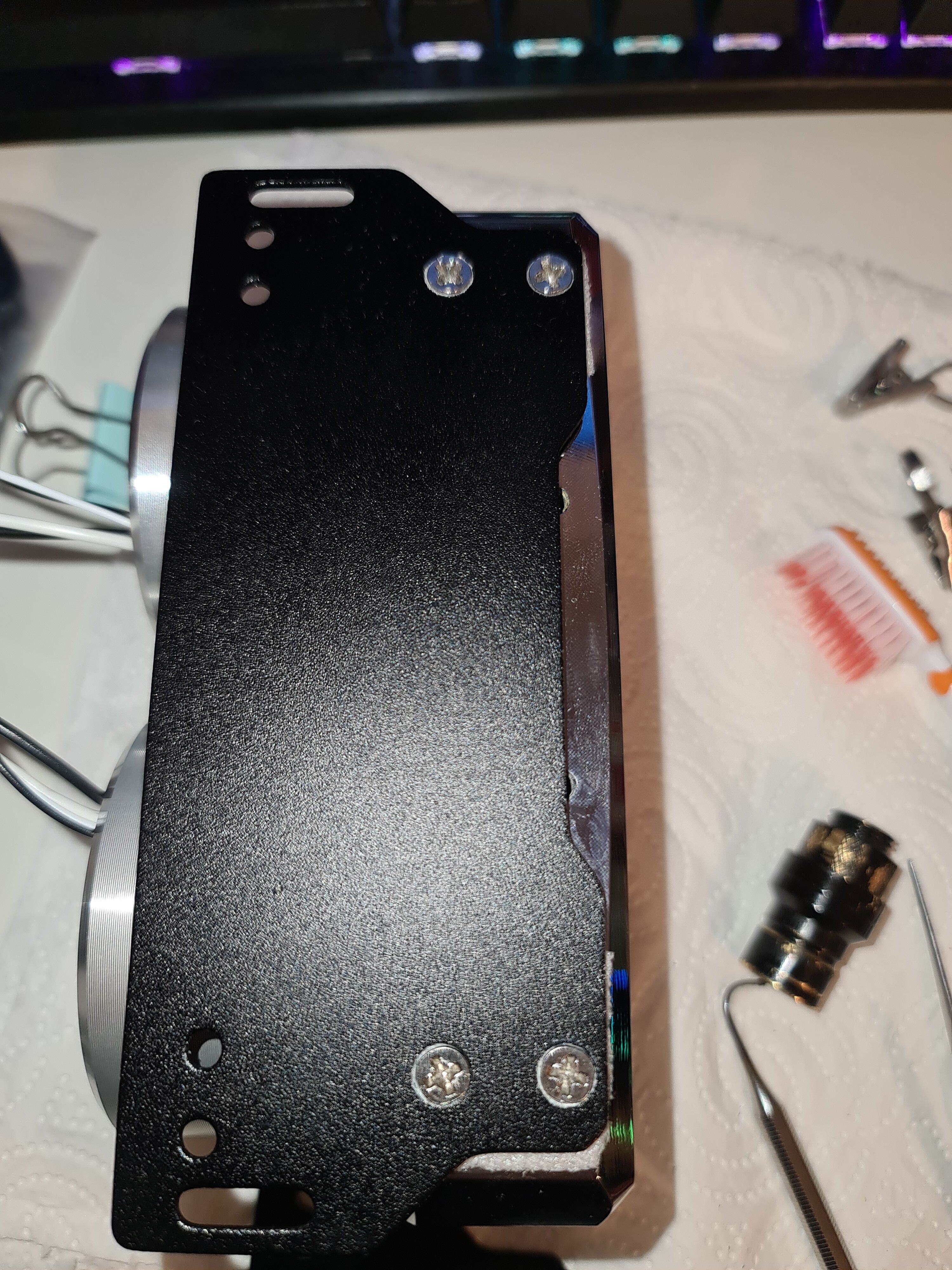

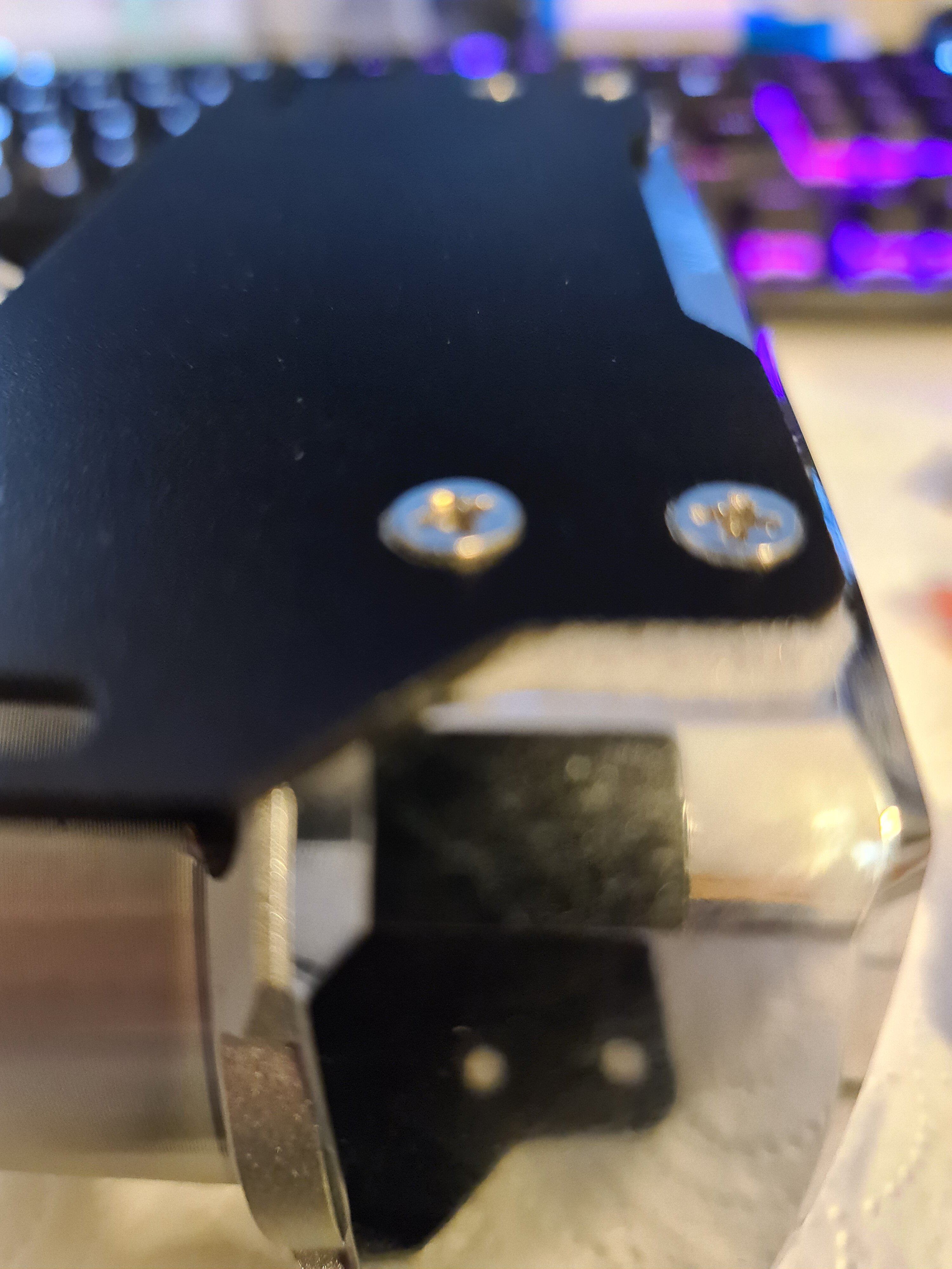

Was mich etwas ärgert, bei dem Mount für das Top sind keine Schrauben mit versenkbarem Kopf dabei.
Wie kann ich am besten mein System neu befüllen ohne es zu zerlegen aber wirklich alles abzulassen.
Und wie kann man die Lüfterheader vom Quadro nach der D5N regeln, geht das irgendwie?

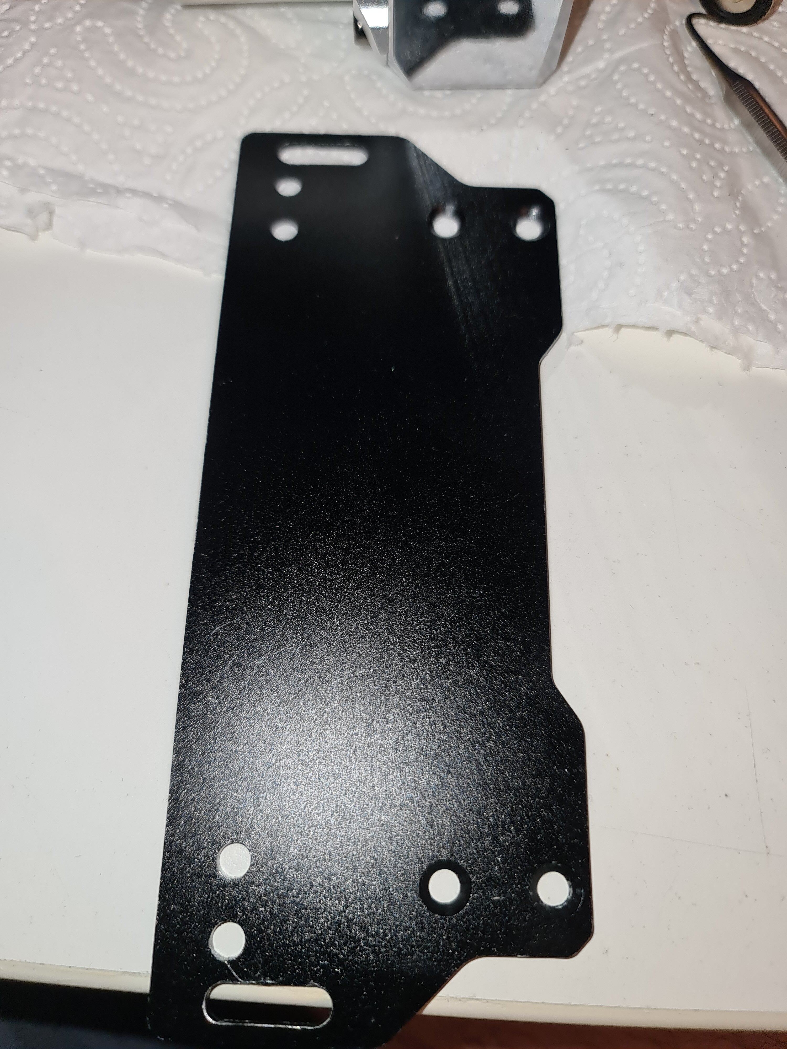

Das liegt aber dann an den Bohrungen oder ?
Sind das Durchgangslöcher ober haben die eine Senkbohrung ?
Der Mount an sich ist nicht der beste, ist Alu was hält aber Stahlblech wäre hier perfekt, mir gehts aber auch um die ANordnung der Bohrungen und dass die Plate einfach sehr schmal/ klein ist.
Die aktuell montierten habe ich mitsamt dem gebrauchten Acetaltop bekommen, beim Messingtop waren keine dabei, lediglich bei Bild 5 links die mit rundem Kopf , Muttern und die Gummiringe, aber das ist um die Plate eben irgendwo fest zu machen, nicht die Plate am Top.

Ja vielleicht die Schrauben mit ner Feile etwas kürzen, weiß nicht.
Oder du machst die Seite eh iwo fest dann sieht man es sowieso nicht.
Geht nicht um die Schrauben die drauf sind, eher um die nicht vorhandenen im Packungsumfang.
Aber finde da schon etwas.
Muss nur mal schauen ob Techlogi weiss welche Gewindetypen und und Durchmesser das sind :unsure:

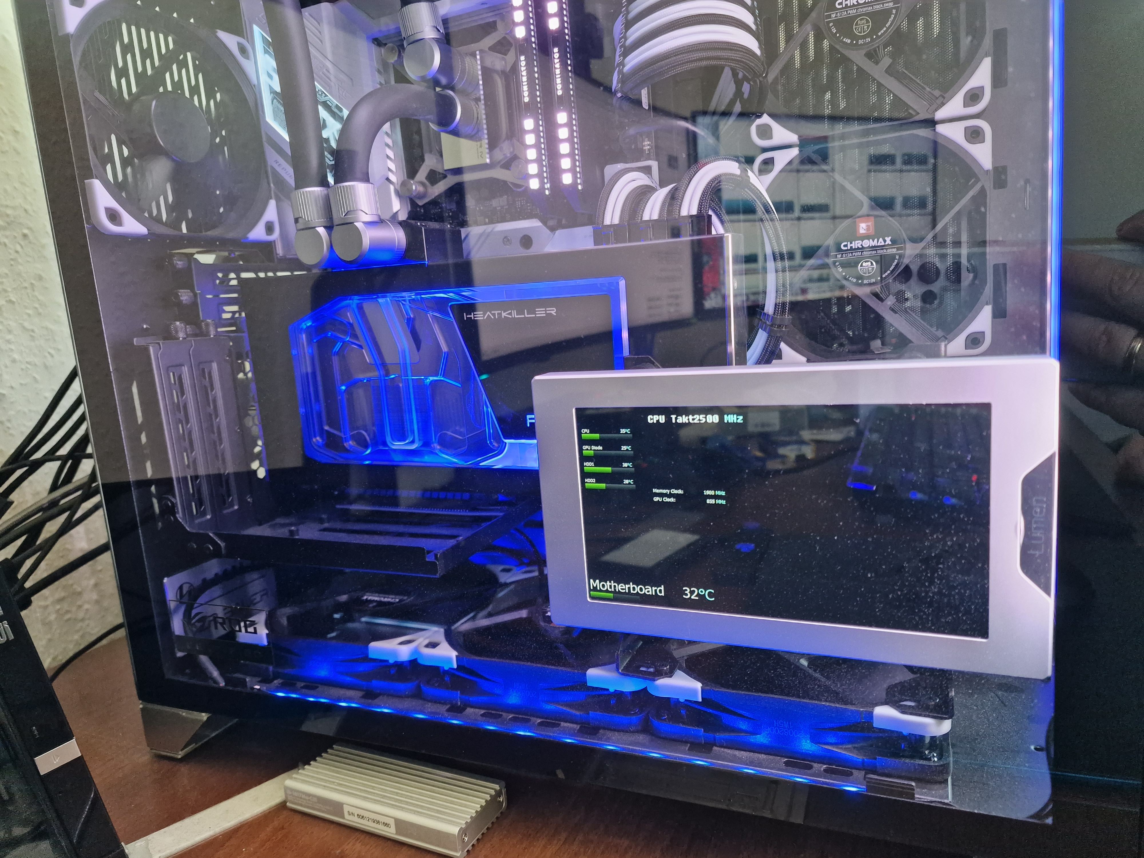

Heute kam das Display von EK hier an. Die Qualität ist super. Zum Glück hab ich eine Durchführung für den Mo-Ra, da konnte ich die Kabel super durchführen.
Leider bin ich im Template bastel maximal unkreativ 😅😅
Falls jemand also was bastelt, nehme ich gerne was an 😆
