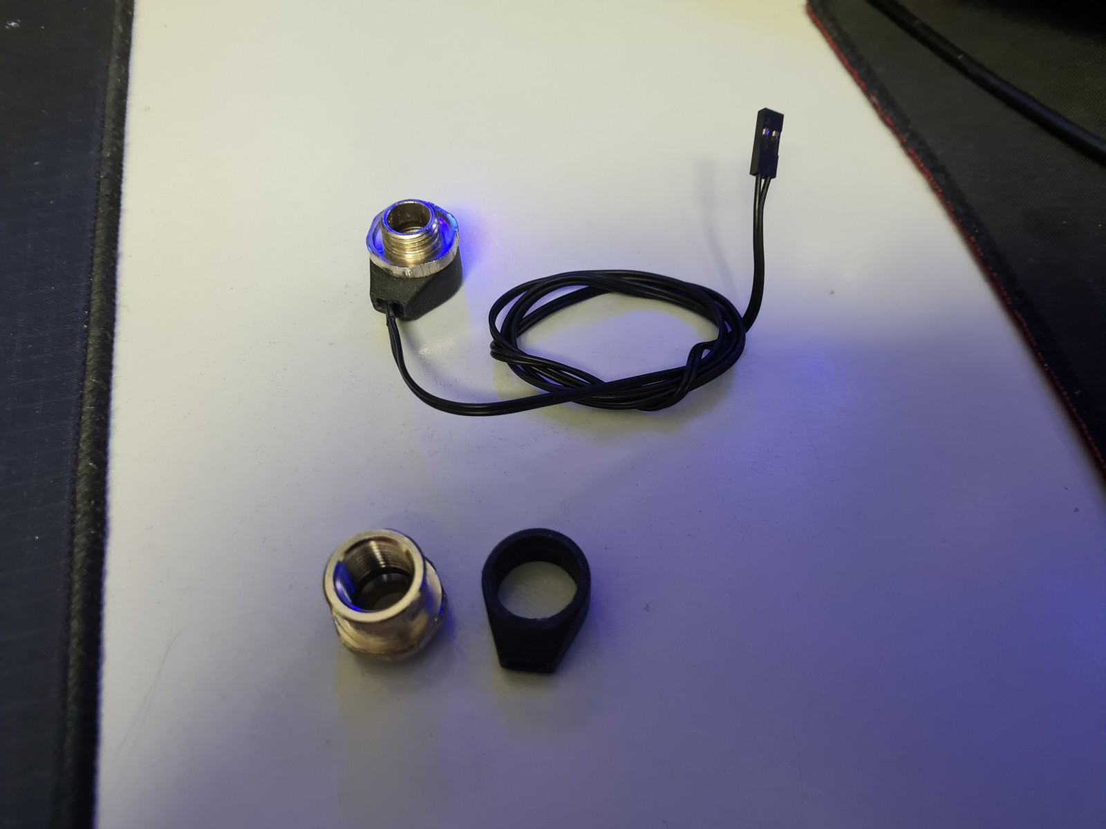

Aus ausgedienten Calitemp-Sensoren die Wandung kann man nur an der Gewindesteigung messen die andere Seite hat da oben nur ne Wulst, das kannste schlecht messen. wnn Du die beiden haben willst dann sprich mir nach ja ich will. Also wie gehabt Post Du, Rest ich. 2 X 1/4"Innen und Aussengewinde

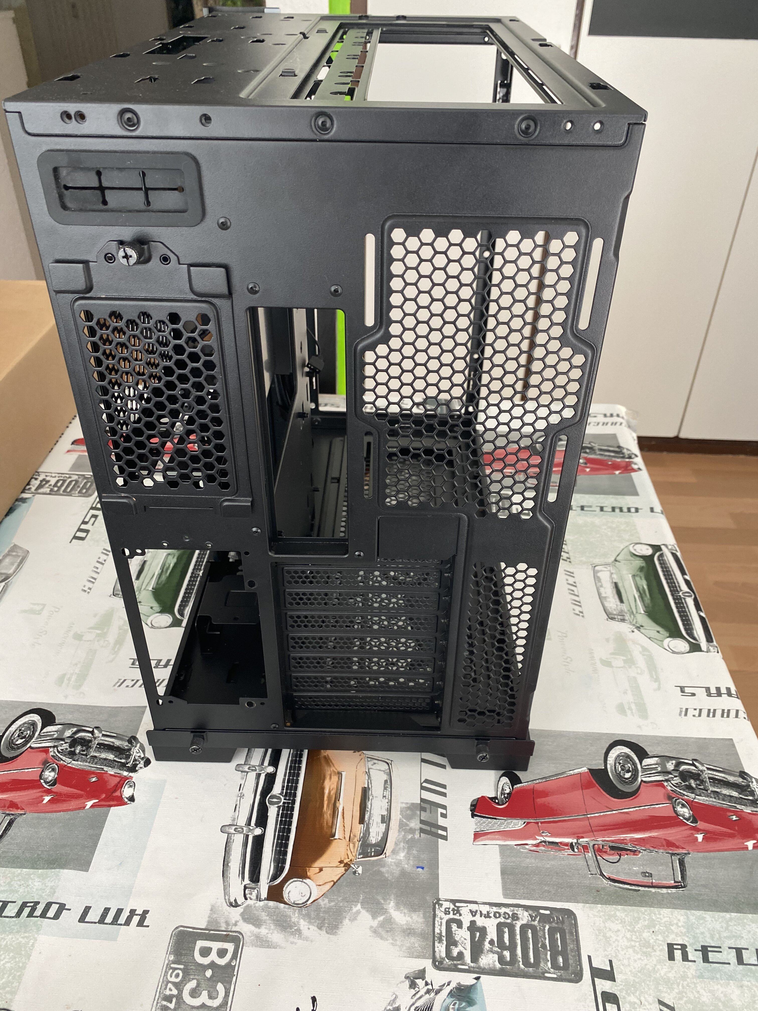

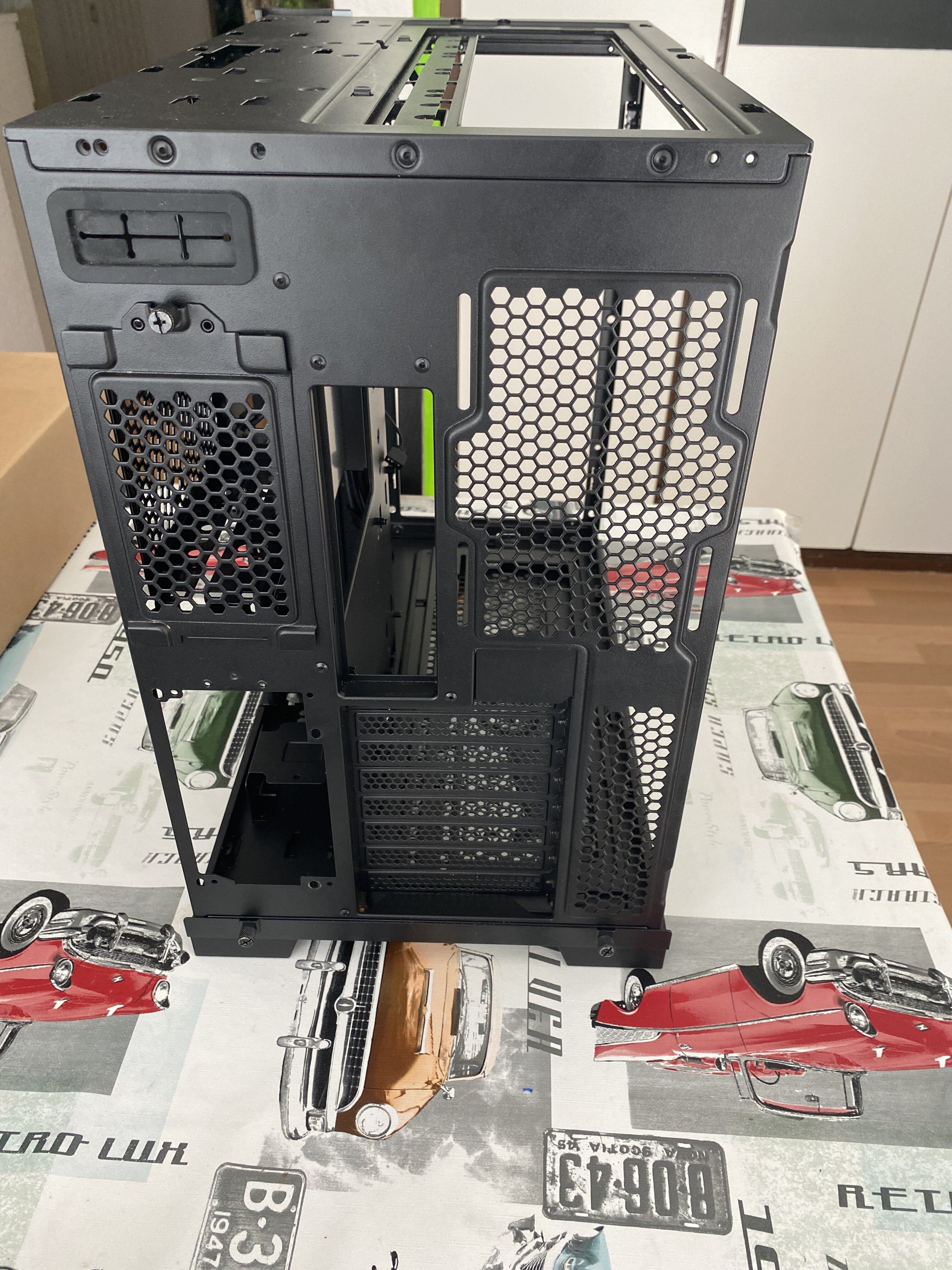

Hab erstmal mein Fractal R6 aussem Keller gekramt.
Das ist erstmal....funktional. Ist ja geschlossen.
Grad noch bissel Kork zur Dämmung versenkt.
Ich merke gerade aber wieviel Platz das Zweikammer Design und das GPU Upright Mount im 011D Evo gespart haben.
Hab aber auch viel Kabelsalat durch die AC Sachen ....dann der 3kg Messing Dual D5 Trümmer :d

Das Enthoo wäre mir persönlich zu klobig, auch mit ein Grund, warum ich das Torrent Compact genommen habe statt dem "normalen". Hab mir jetz zwar die Maße nich angeschaut, aber es wirkt schon sehr bulkig. Ich mag dieses normale tower design auch gar nicht mehr eigentlich, seit ich zunächst ein Corsair 280x und danach das O11D hatte. Die zweite Kammer macht einfach so viele Dinge so viel einfacher und die Proportionen sind auch viel ansehnlicher imo. Wär cool, wenn da mehr kommen würde, als das drölfte O11. Das Hyte Y60 macht nen ganz coolen Eindruck. Der Test von GN fiel auch ganz gut aus wenn ich mich recht erinnere.
Leck ist natürlich unlucky 😅 Aber ich kenn das, wenn man das ganze Zeug mal rausgerissen hat, hat man erstmal keinen Bock mehr, das wieder einzubauen. War auch richtig ätzend mit der gigantischen FTW3 in dem doch eher kompakten O11D. Aber ich mags eng :fresse:

Ja das ist auch ein Faktor...Hab das 011D Evo eig nur wegen dem bescheuerten Upright Mount haben wollen.
War ja nur mein drittes 011.
Aber der Build im Evo war dann schon wieder aufwändig bez der Optik.
Und nach meinem Panikausbau...wie du schon sagst...
Mein Dark Base 700 habe ich leider schon abgegeben.
Das war war eig ganz nett. Und schlicht.
Und Frau fand es gut 🤣🤣
Aber hey.
Bahn frei für Case Nummer 8.

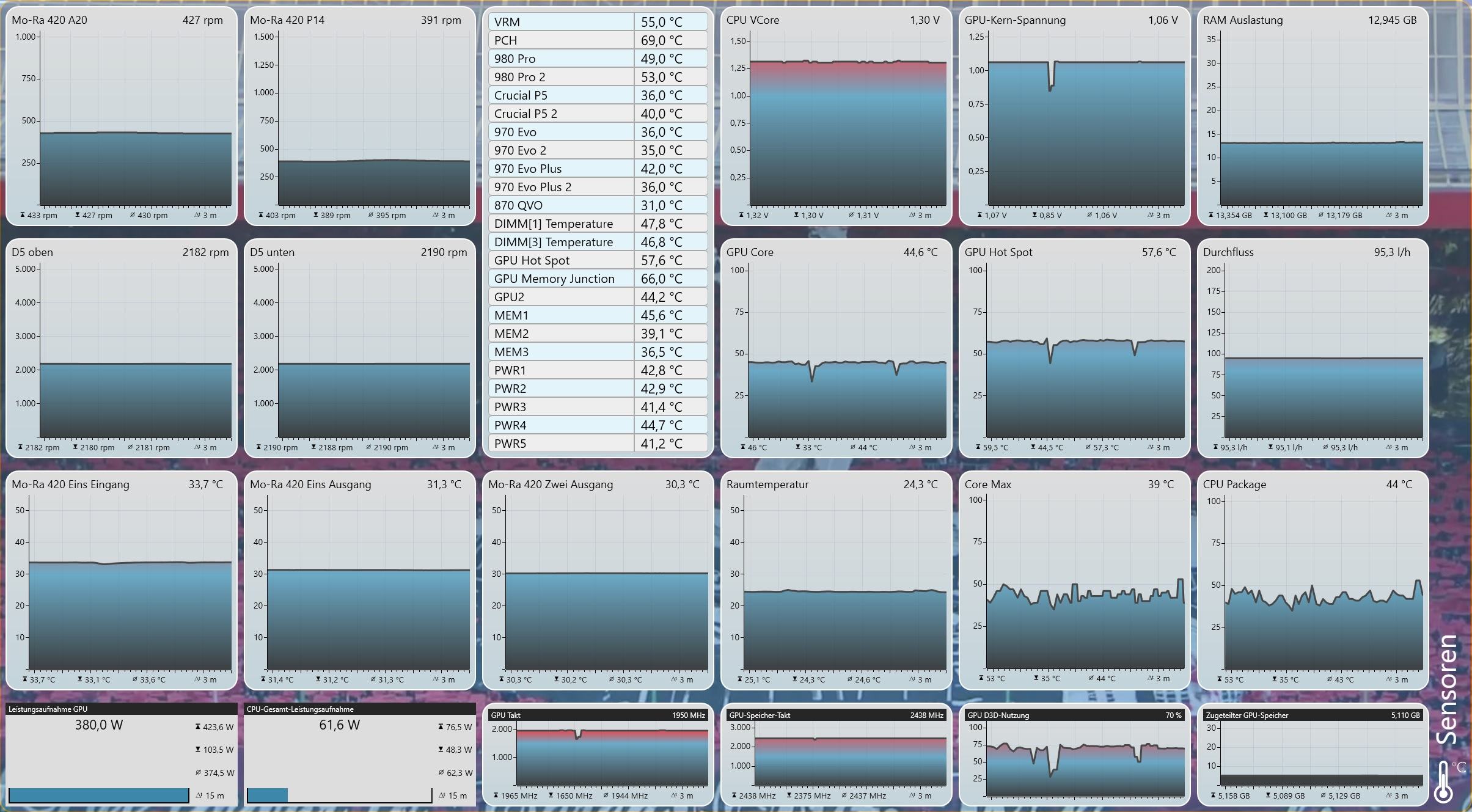

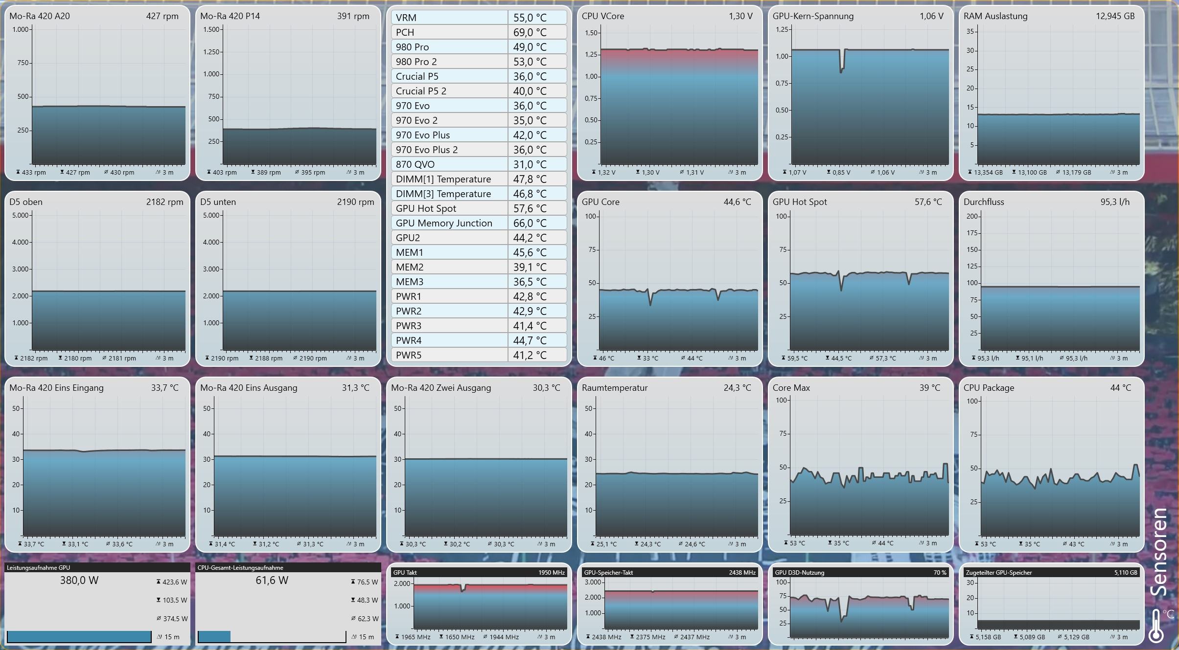

Sorry falls ich schon mal gefragt haben sollte: Deine beiden D5-Pumpen laufen mit ~2190 U/Min und dein Durchfluss liegt bei ~95 Liter pro Stunde. Wie hoch ist denn dein Durchfluss, wenn beide D5-Pumpen mit 100% laufen? Schon einmal getestet?
Bei 100% liegt der Durchfluss bei 240-250 l/h. Verbaut sind ein Heatkiller 4 pro und ein Heatkiller 30X0 FTW3, dazu 5 90° Winkel und sonst nur gerade Anschlüsse.
