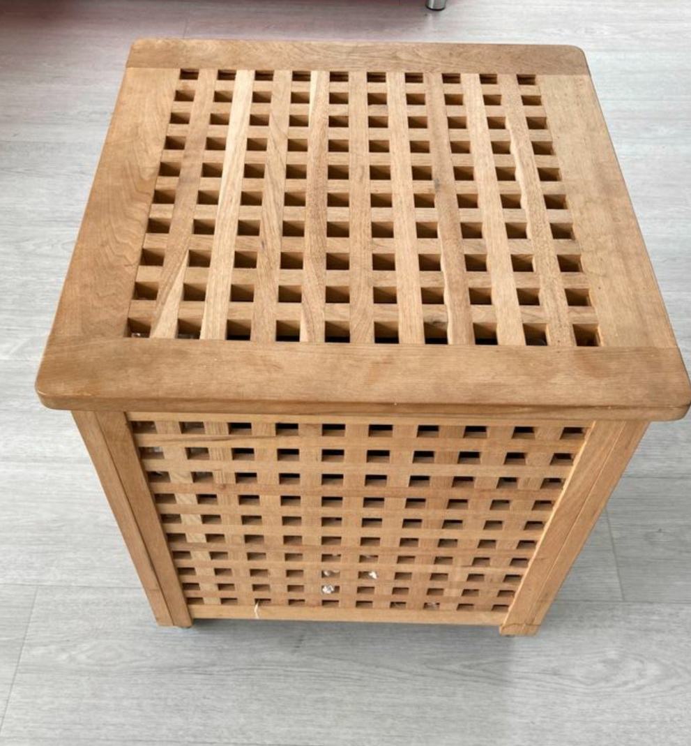

Löchriger kleiner Holzschrank?
Und was genau ist das?
Hätte ich auch nicht gewusst haha, da passt nur kein MoRa oder 420er Radi hinein, gibt derart Schränke, Rollwagen, Truhen etc. aber überall.
Die Öffnungen genügen damit der MoRa 3 genug Luft zieht ohne das es sich staut.

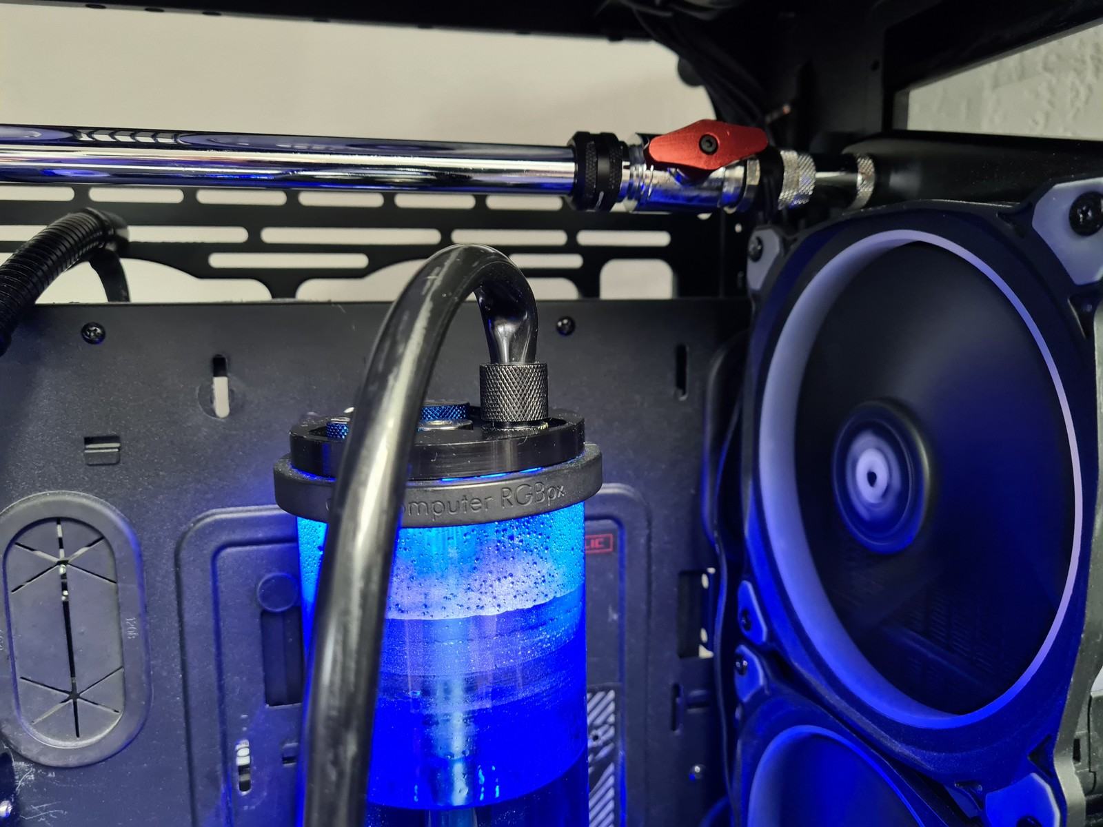

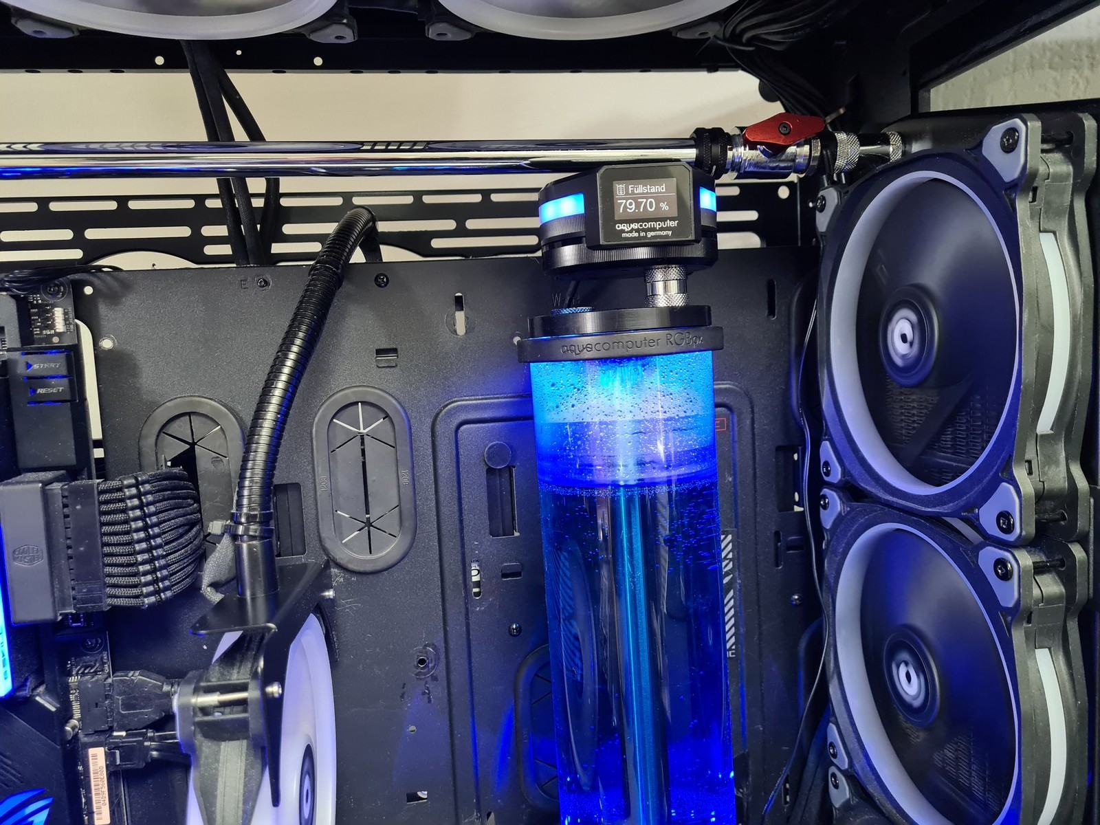

Du wolltest wissen wie es weiter geht, trotz meiner Aussage ging es weiter. Als erstes habe ich gedacht, nachdem ich mit AC Wille gesprochen habe, so wie er sich ausdrückt kann das keine Verarsche sein, hatte alles Hand und Fuß. Dann bin ich auf die einzige Idee, die noch offen war, gekommen. Es gibt diesen Standalone-Adapter fürs Leakshield damit wollte ich es ausprobieren, was ich dann auch habe. Nachdem ich das Teil bei mir hatte, habe ich mir überlegt, wie ich es am besten befestige. Da viel mir Mc Donalds ein, Prinzip Doppelwopper also so auch umgesetzt. Der Vorteil, die Membran im LS ist weites gehend geschützt und kann so schnell nicht mehr verstopfen. Was mir weiter aufgefallen ist, der Adapter hat auch eine Dichtung. Die meiner Meinung nach besser passt, die Gefahr das man sie auch einklemmen kann, ist hier geringer. Schon beim Einschalten merkte ich das sich was verändert hat. Der Füllstand, der gar nicht mehr angezeigt wurde war nach der Messung wieder da. Die Pumpe schaltete sich ab, nachdem sie ihr Soll erreicht hat und sie war wieder in der Lage den Unterdruck auf verlangte 350mbar zu saugen. Also alles wieder im grünen Bereich.
Fazit
Ich denke, ich habe immer wieder die Dichtung eingeklemmt, die dann natürlich dafür sorgte, das keine vernünftigen Messungen zustande kamen. Der Druckverlust hält sich auch in Grenzen trotz der vielen Anschlüsse, Schnellverschlüsse usw. liegt er bei 0.0 bis 0,2mbar da springt er immer rum, bis er dann neue Werte bekommt, also alles gut.
Am rechten Bild kann man gut erkennen,welche Kraft in der Pumpe steckt. Zu Testzwecken über einen Schlauch angeschlossn, Pumpe befindet sich im unteren nicht sichtbaren Bereich.
Cool, Danke Dir für das Update. Hab den separaten Anbausatz und auch nen Heatkiller Tube Multiportdeckel. Werde ich beim nächsten Bastelanfall dann auch mal so ausprobieren.
