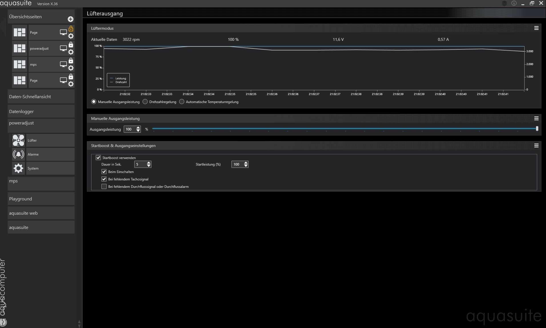

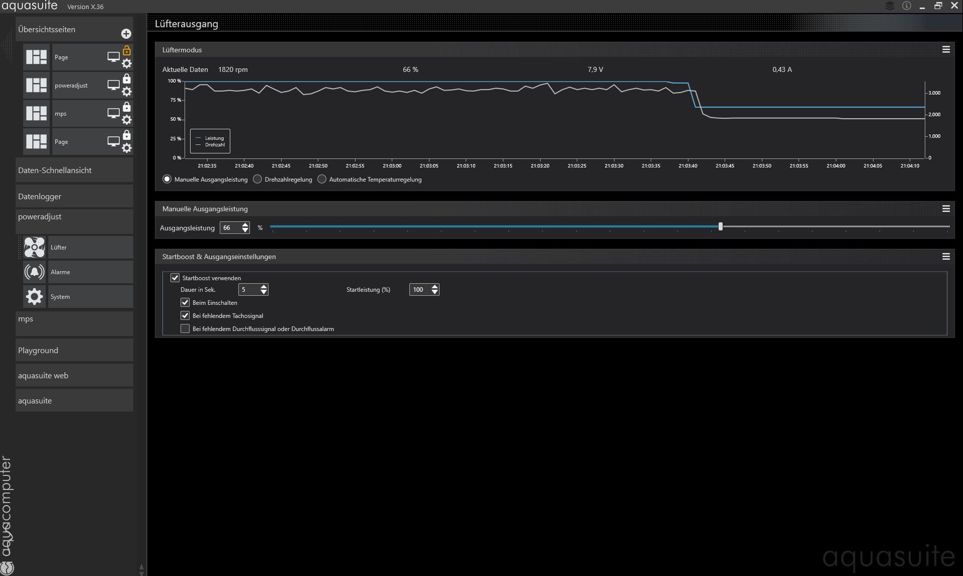

10 Sekunden auf 100% und dann 7.1VDenk dran: unter 8V kann sie Probleme beim Starten haben.
Im Normalbetrieb würde ich auch nicht unter 6V gehen...zumal da keine Leistung mehr ist.
@Aiphaton
Das habe ich, dennoch 0 rpm.

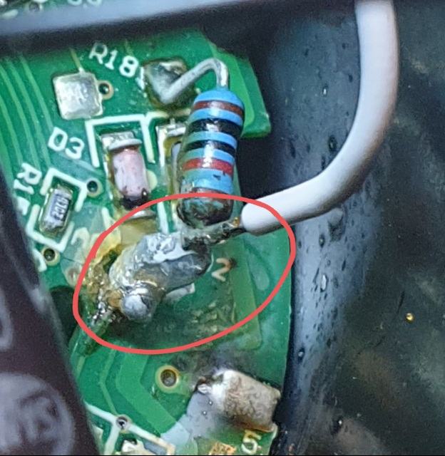

Hatte ich tatsächlich testweise bei ner anderen Reparatur von Uhu, aber das hielt nicht.ich würd vermutlich son silikonschmodder nehmen, mit dem man auch CPUs nach dem köpfen wieder verklebt
Ich wollte schon großflächig verteilen, nicht punktuell.Kannst du das ganze im Case eingießen? Das geht mit Stochern auch mit einem dickeren 2K Kleber, wenn man kein Gießharz will.

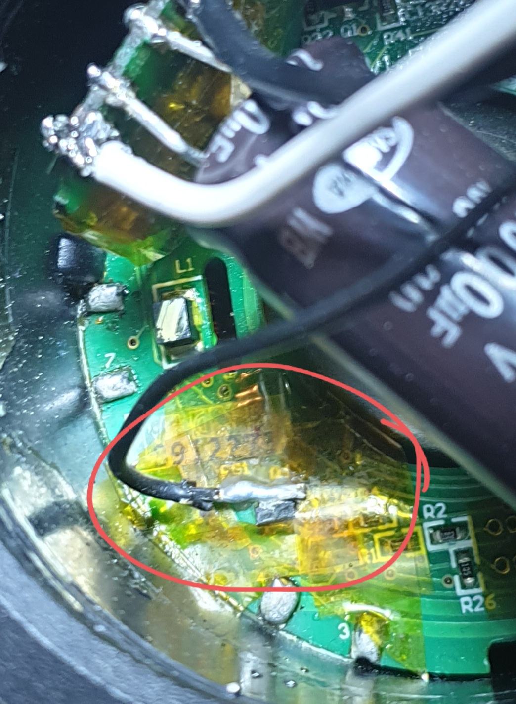

Mitre Apel . Ultra schnell klebend Hitze beständig . An der Klebestelle nicht mehr lösbar . Habe damit auch schon Kupferrohre für ne' Wasserkühlung verklebt .Es ich möchte Bauteile mit dem PCB fixieren, genau da wo die Lötpunkte ab sind, da hilft Schrumpfschlauch leider nicht.
Die Kabel werden jeweils noch in dem Deckel eingeklemmt, d.h. zwischen Lötpunkt/ Bauteil zum Deckel sind 2 bis 3 cm mehr Kabel drin, das verhindert primäres ausreissen beim Öffnen des Deckel oder wenn ich mal versehentlich am Kabel ziehe.
Bei der zweiten Pumpe lasse ich 3 bis 5 cm der Litzen stehen und verlötet die dann.
Das ging bei der ersten leider nicht, hier waren die Lötpunkte defekt und die Litzen teilweise brüchig, beim wieder anlöten warwn dann die Lötpunkte final ab.
Beide Pumpen bekommen auch noch ein Sleeve und Schrumpfschlauch.
Mir ging es primär um das fixieren auf dem PCB.
Kein Problem . Du kannst den erst den Kleber auftragen und den Aktivator daraufsprühen . Der Aktivator verdunstet innerhalb von Sekunden .Oha, das sieht vor allem für den Alltag super aus, nur ob der Aktivator auf Elektroteile gesprüht nicht zu sehr in tiefe Regionen vordringt wo der nicht hin soll, das eiss ich nicht.
