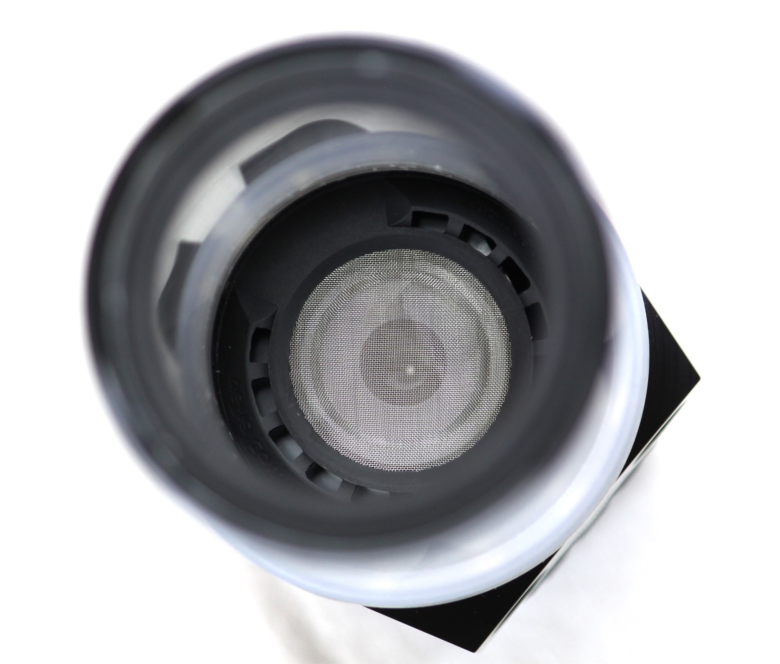

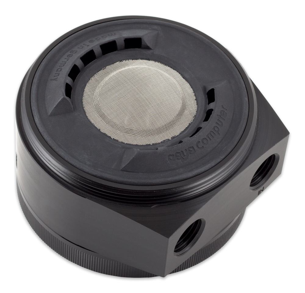

Wobei der Filter der Ultitube Pro schon echt fein sind, wundere mich immer wieder dass die den Durchfluss kaum behindern.
Ja der Block hat echt feine und tiefe Finnen, da steckt manchmal so einiges in der Tiefe.
Mit der Zahnbürste kommt da trotz ausschleudern und abtupfen immer noch echt viel Wasser vom ausspülen heraus.
Ahso, danke @KaerMorhen , ich habe in kürzerer Vergangenheit von deiner Zahnbürstenreinigung gelesen, die hat mir geholfen!!
Ist halt nichts besonderes, haben halt zusätzlich feine Borsten und eben die Vibration, da bekommt man gerade feinen Staub und Flocken gut heraus.
Die normale Zahnbürste kommt nicht so tief und bleibt zwischen den Finnen hängen.
Die CPU Kühler-Finnen sind fast immer die feinste Struktur im Kreislauf, wenn man nicht grade einen Mikrostrukturfilter verbaut hat. Viele Inlinefilter sind gröber als etwa der Techn Kühler.
Ja das stimmt, jedoch wird der grobe Dreck damit sehr gut aufgefangen und man hat, bei richtiger Positionierung des Filters, seltener den CPU Block offen… hatte mit meinem alten Xpx so eine Odyssee. Zum Glück sehe ich bei meinem neuen jetzt wenn er zu sitzt8-)

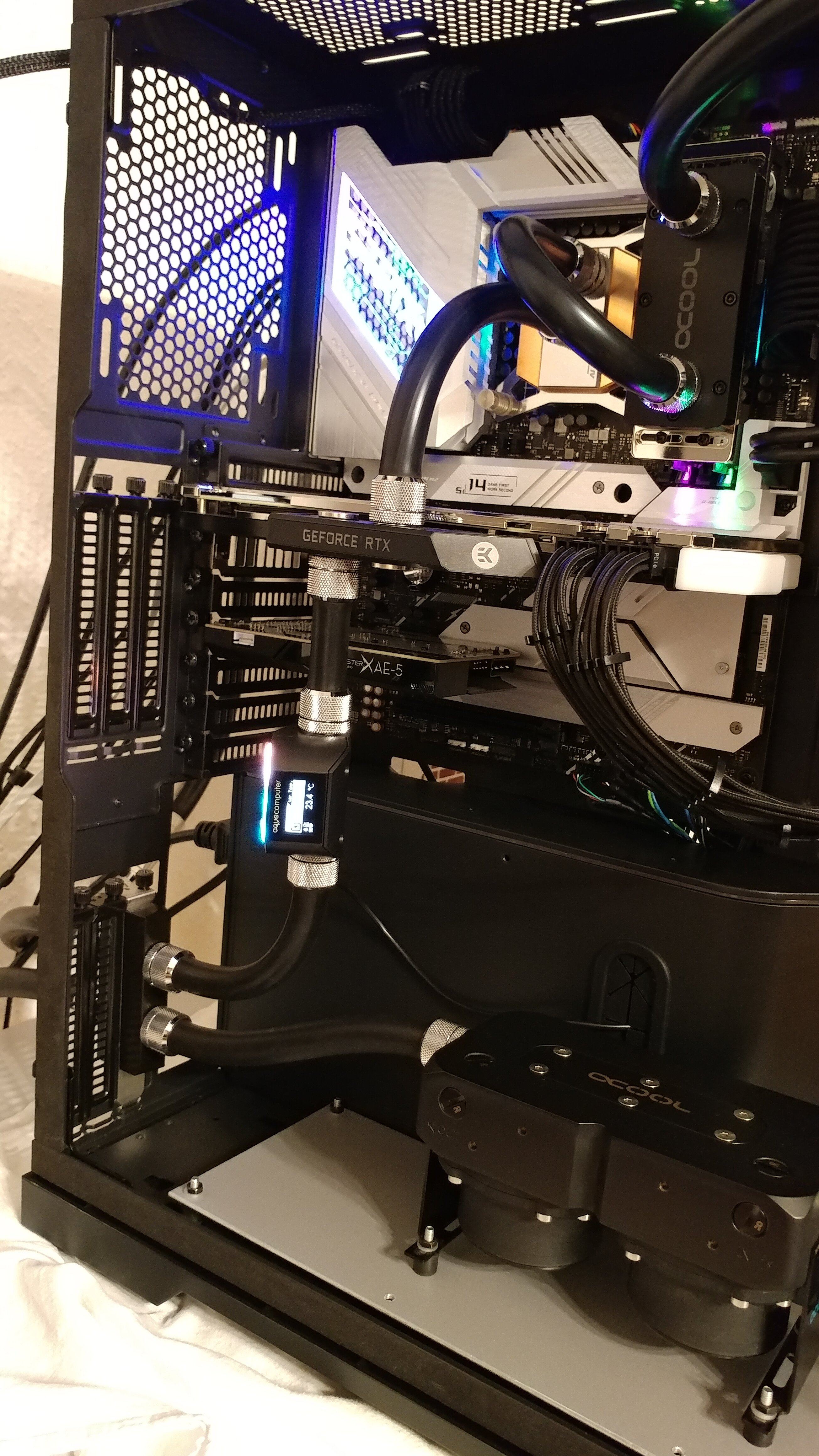

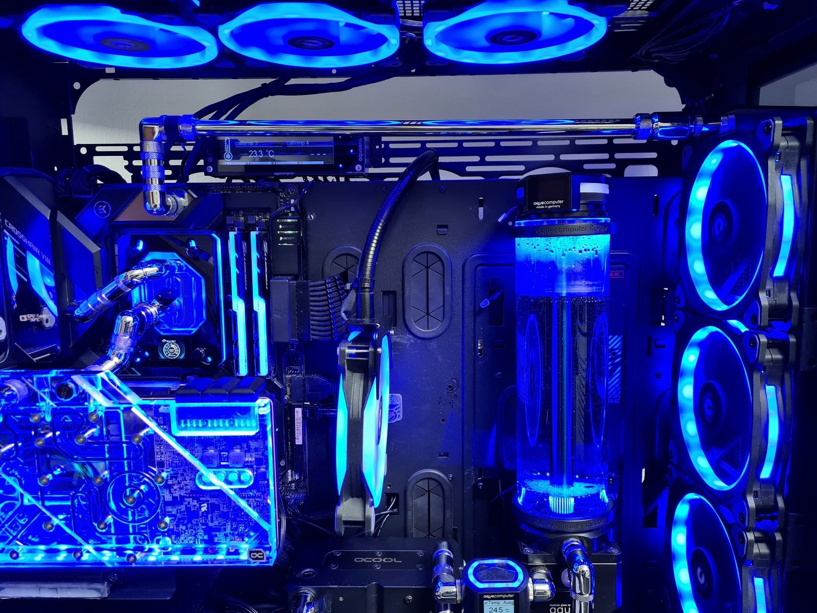

Habe vorhin auch mal experimentiert und ich musste dafür bei einer D5 den Durchmesser im Schlauch von 10 auf 7,5 mm verringern dass der Durchfluss von 100% Leistung und 184 l/h auf knapp 70-90 l/h herunter geht.
meinst du dann die Aqua Pipe als mögliche Ursache?
Habe die hier verbaut
HFN am Pumpenausgang hast du getestet, daran liegt es nicht. Gibt es am HFN IN und OUT?
Kann mir kaum vorstellen, dass es an der Schottverbindung liegen kann, der Durchmesser ist ja größer als die 10mm.
Noch nie gehört, weiss nicht wozu das ist.
HFN direkt an der Pumpe macht keinen Sinn, aber 2 cm ist schon wirklich sehr nah.
Nein die Schottverschraubung ist es zu 100% nicht.
Auf die Nähe zum HFN habe ich gestern hingewiesen. Denke da liegt der Hund begraben
Bezweifeln ich nicht, konnte es jedoch absolut nicht nachvollziehen.
Siehe hier;
Dannbleibt zu guter letzt noch:
Alle Schritte des Umbaus rückgängig machen nochmal messen…wenn Durchfluss wieder „normal“, alle Veränderungen einzeln (schrittweise) durchführen und messen. 😅
ach komm, das Steigrohr hast du bestimmt auch in deinem AGB :d
brauch nicht jeder AGB ;)
aber (muss man genau hinsehen)
wenn der Eingang oben ist, braucht man zwangsläufig eins, sonst blubbert es...

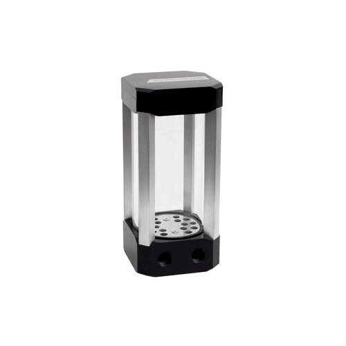

Ich möchte mir 2x Aqua-Computer Ultitube D5 200 Pro gönnen. Erstmal OHNE Leakshield.
Meine frage dazu um beide 100% Nutzbar zu machen :) reicht mein Octo dafür aus ? Also ich möchte halt alle Funktionen und PiePaPo was die Aqua-Computer Ultitube D5 200 Pro mit sich bringt nutzen können.
Habe noch nie ein das einzige Steigrohr das ich kenne ist nicht jugendfrei 😏

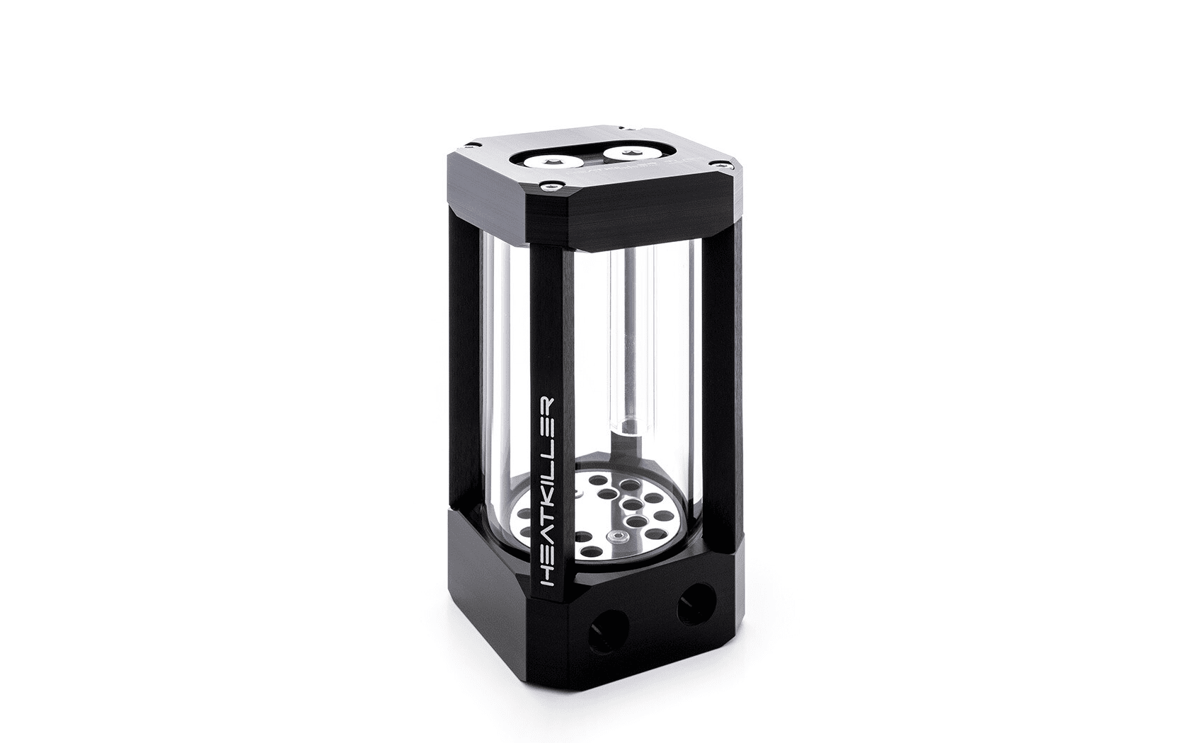

Habe 1 Dualtop, 1 Single top, 1 Mini AGB und eben D5N Ultitube Pro.
Bei dem mini Ding habe ich kein Rohr.
Und habe eben beinahe die GPU geflutet.
Wollte die noch ankleben dann anderes im Kopf.
Und es pütscherte am Gewinde über dem Terminal, aber kur wenig.
Doof nur dass das DPU so klebt und es ist ne doofe Stelle, NT war nicht verbaut.
Habe gestern nur eben das System weiter reinigen und neu verschlauchen wollen, anstattdessen saß ich 13 Std. gebeugt aufm Fußboden und habe gewurschtelt.
Wie vor 30 Jahren nach stundenlang Klemmbausteine puzzlen war der Rücken am Ende.
Dann heute weiter gemacht und bin jetzt gerade Happy. 155 l/h mit all den Schnellkupplungen und möglichst wenig an unnötigen teilen.
Weniger als gedacht aber mal sehen wie es ist wenn das System ohne Luft ist und in der AS optimiert bei 30% Pumpe oder weniger läuft.
Bei wie viel Umdrehungen erreichst du diesen Wert? Eine Pumpe, wie ich gelesen habe?
100% aber ist auch nicht entlüfte und halt 7 Paar Schnelltrenner drin plus etwas andere Führungen.
Ebenso zieht sie Luft, da ich nicht genug DPU im AGB habe, bin gerade am Rest filtern.
Passt aber für das was ich damit vor habe.

Gute Nachrichten,
zurückgebaut auf den Urzustand und siehe da, der Durchfluss liegt bei den alten 220 L/h. Das AGB mit dem neuen Steigrohr blieb unverändert.
Also entweder sind das die Schottverbindungen oder die Position, oder Lage des HFN (vertikal jetzt) was massiv den Durchfluss verringert haben.
Die 50 L/h plus an Durchfluss merkt man ganz toll während sich der AGB füllt, also kein Placebo oder Auslesefehler des HFN.

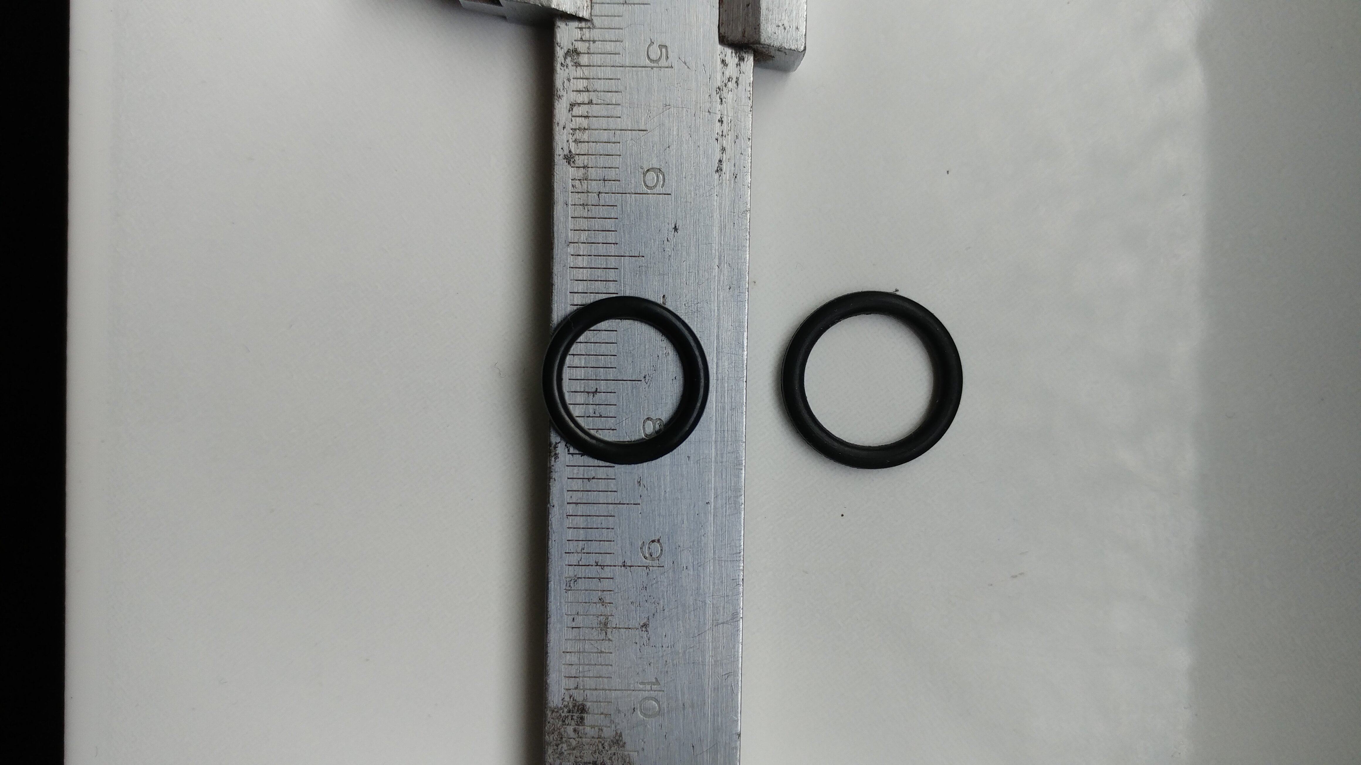

wie ich vor ein paar Tagen schrieb, bestellte ich 100 Stück O-Ringe 11x1,78 mm. Und was kriegt man geliefert? Eindeutig 10mm Innendurchmesser :motz:
Rechts Original Barrow O-Ring 11x2,0 mm

Wo bestellt? Kenne nur den Hug-O-Ring Shop, hatte da bisher immer das passende bekommen:
Die haben aber scheinbar nur 11,11x1,78
Passen die 10er überhaupt drauf mit etwas wurschteln und abrollen müssten die zumindest halten/ dicht sein.
