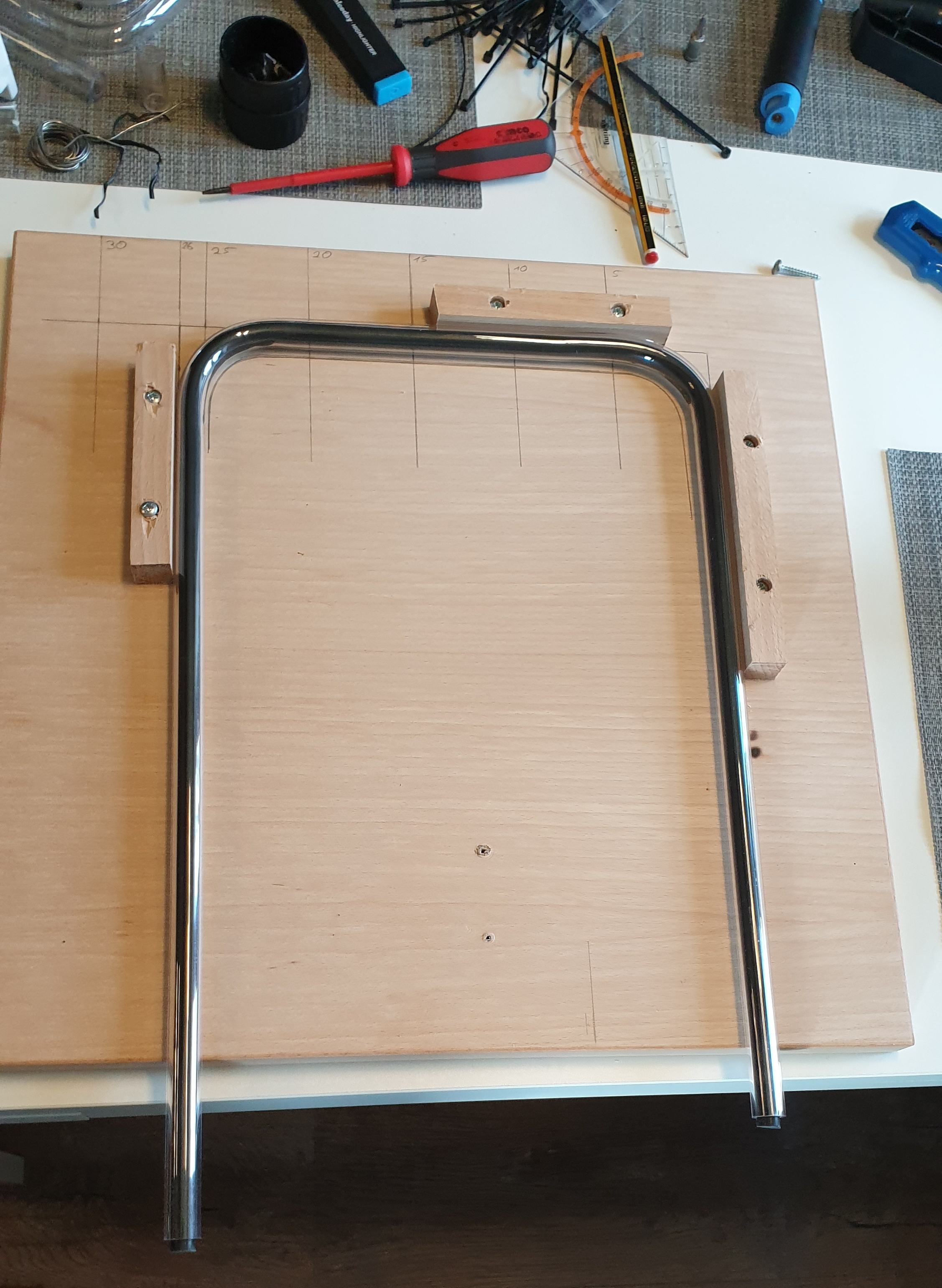

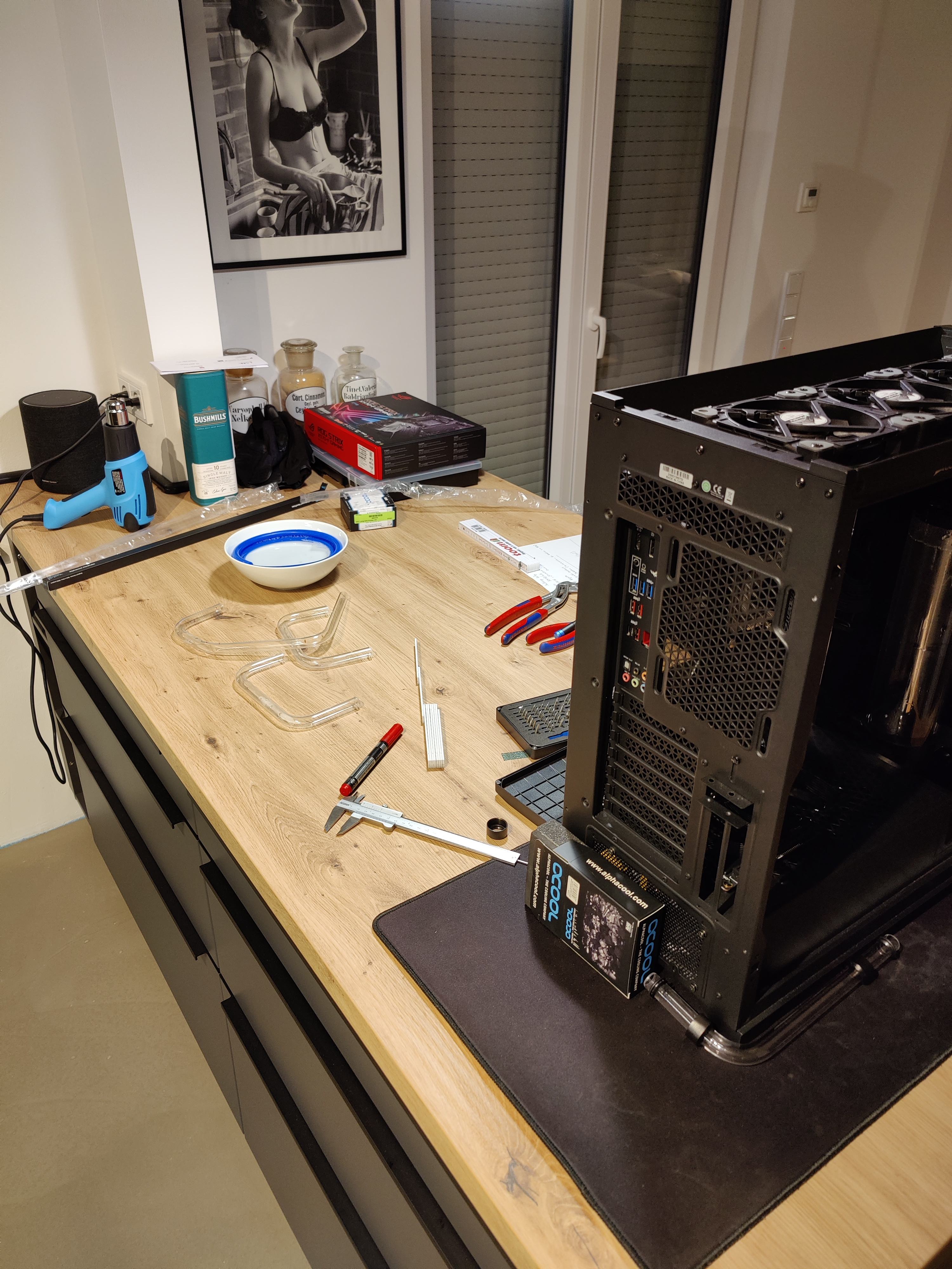

Sagt mal: wie biegt ihr eure Tubes wenn es ein "U" sein muss. Bzw wie Messt ihr und zeichnet an? Habe jetzt 2 Tubes verhauen 🤷🏻‍♂️
Fertig mit den Nerven für heute... Gott sei Dank ist die Freundin morgen Außerhaus 😅

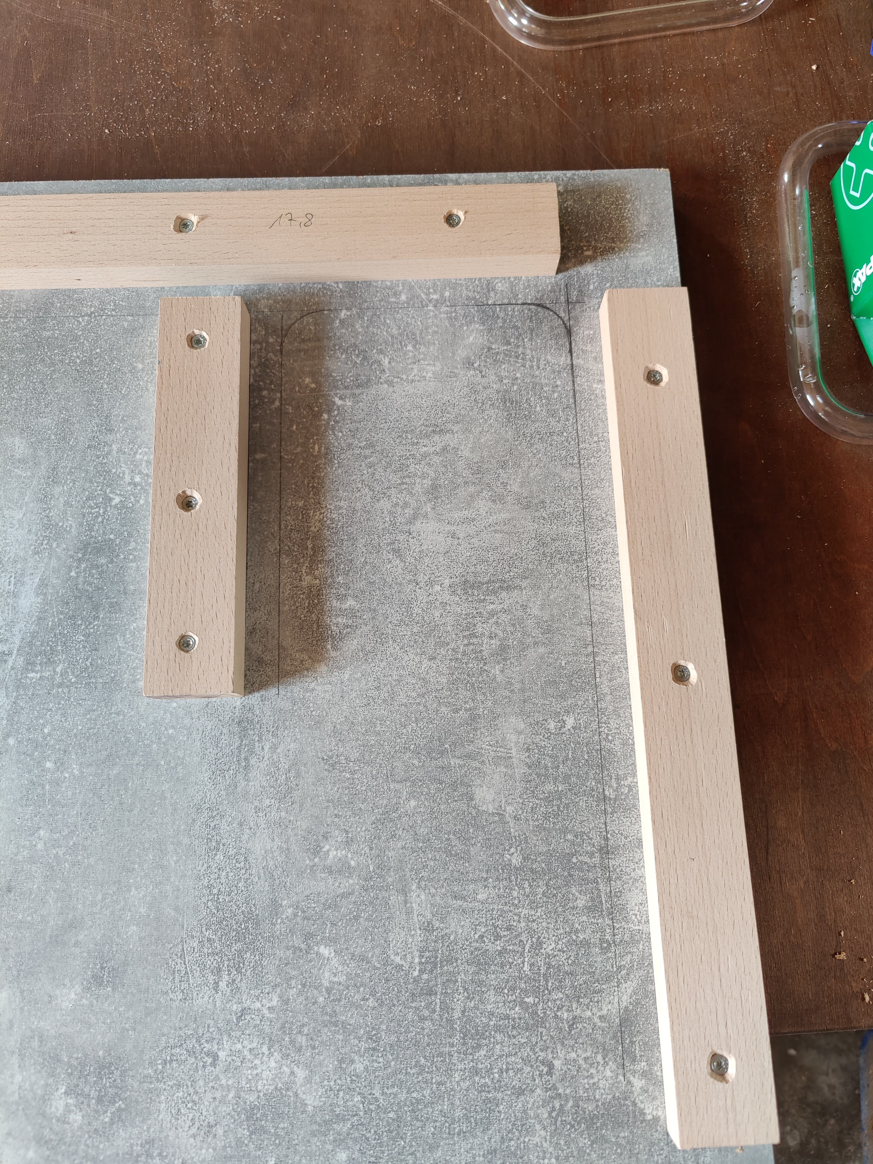

Habe mir ein Brett gebaut wo ich die Position der Anschläge verändern kann.
Immer von außen kante tube zur außenkante tube messen dann ist es eigentlich easy!

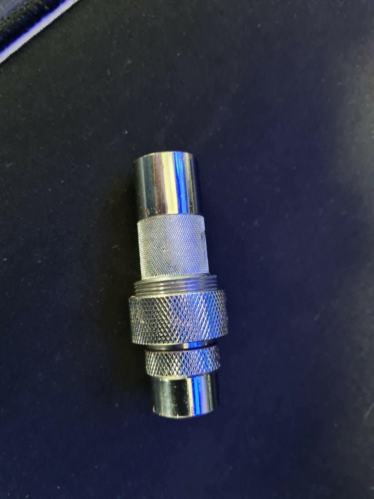

Hello. Ich nutze diese hier seit paar Jahren:
Mehrfach geöffnet und geschlossen, absolut dicht. Klar, beim öffnen tritt bissl Wasser auf, aber damit kann ich leben. Durchfluss wird auch nicht stark beeinflusst.

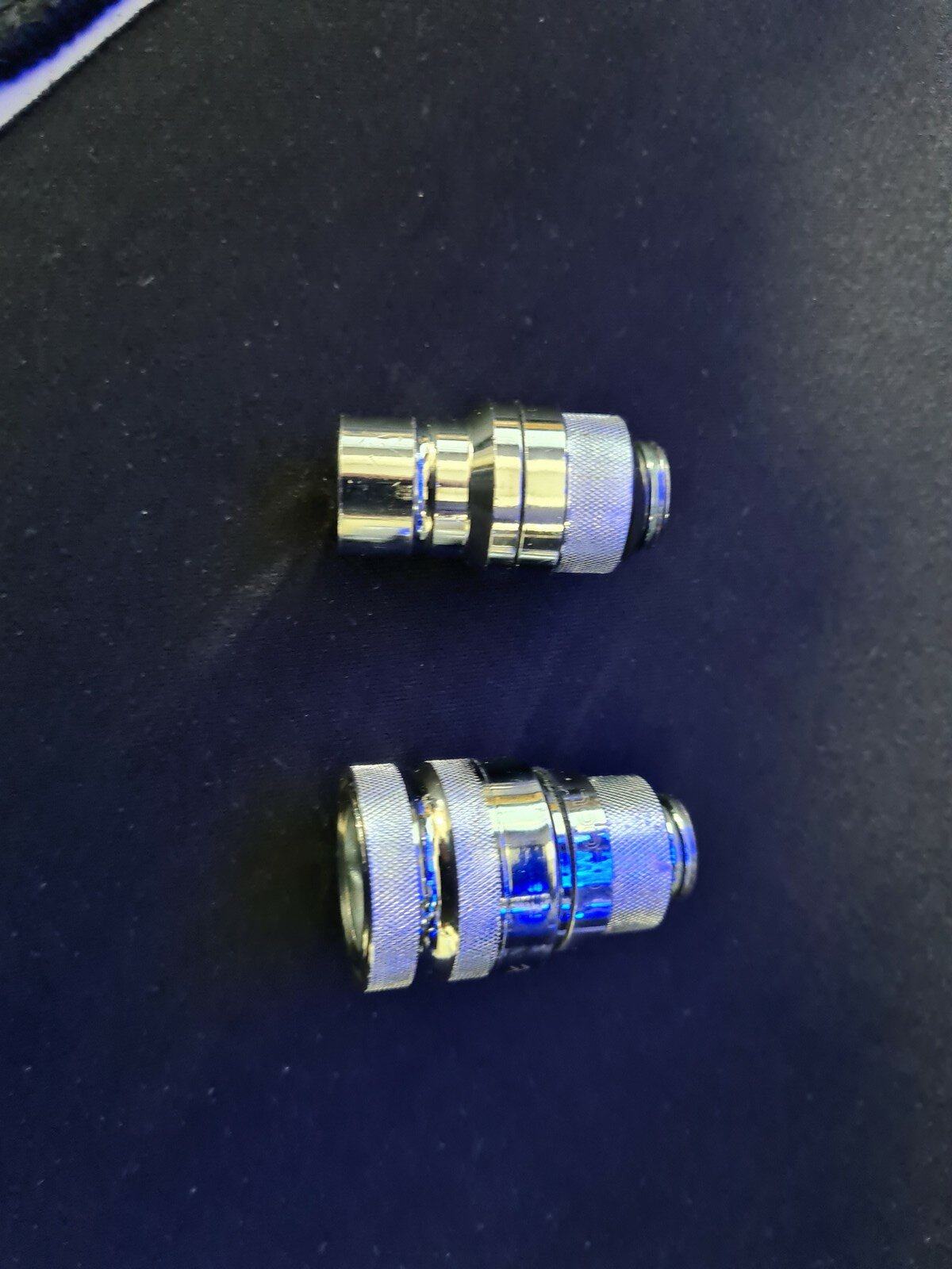

jau kenn ich auch, habe ich in sicher (Metall). Derzeit nutze ich aber die Eiszapfen von ALC. Sind auch sicher aber nicht unbedingt langfristig dicht. Auch gibt es leichte bis mittlere Durchflussprobleme. Kommt aber drauf an wer die in China zusammen gesetzt hat, da merkt man schon beim durchblasen einen leichten Widerstand.
Sind super für den Einstieg. Hatte ich auch im Einsatz

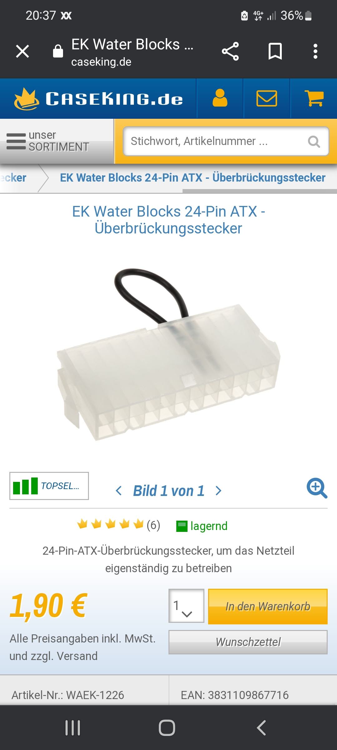

Frage:
Wie Überbrücke ich die Pumpe, damit ich das System befüllen kann, ohne das Mainboard einzuschalten?

Die Teile werden wohl auch nicht vorhanden sein, nehme ich an. Dann schnell sein mit nachfüllen mit entsprechendem Trichter o.ä. und Finger am Netzschalter bereit halten xD
@iLLusionX
ATX Überbrückungsstecker selber
bauen
Einfach YT eingeben.
Büroklammer kannst auch benutzen.
Ah Moment mal.. ich habe meine Pumpe direkt auf dem Board angeschlossen... Dann bringt mir das ja gar nichts 🤔
Ernsthaft? Hab ich ehrlich gesagt nicht drauf geachtet. Gucke ich glatt nachher Mal Zuhause.
So habe ich es beim ersten befüllen gemacht. Ich vermute dabei hat mein vorheriges Board einen weg bekommen. Deswegen will ich es diesmal anders machen 😁
