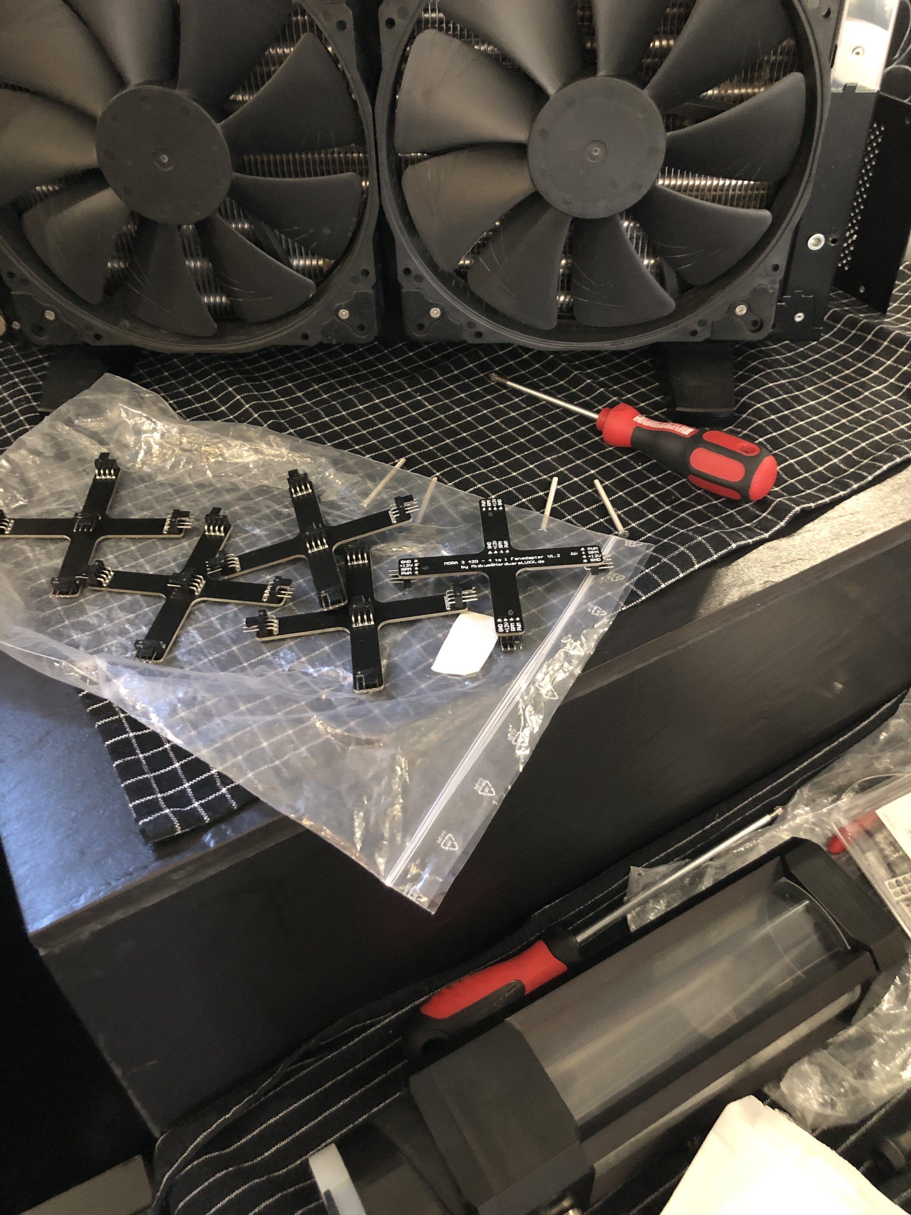

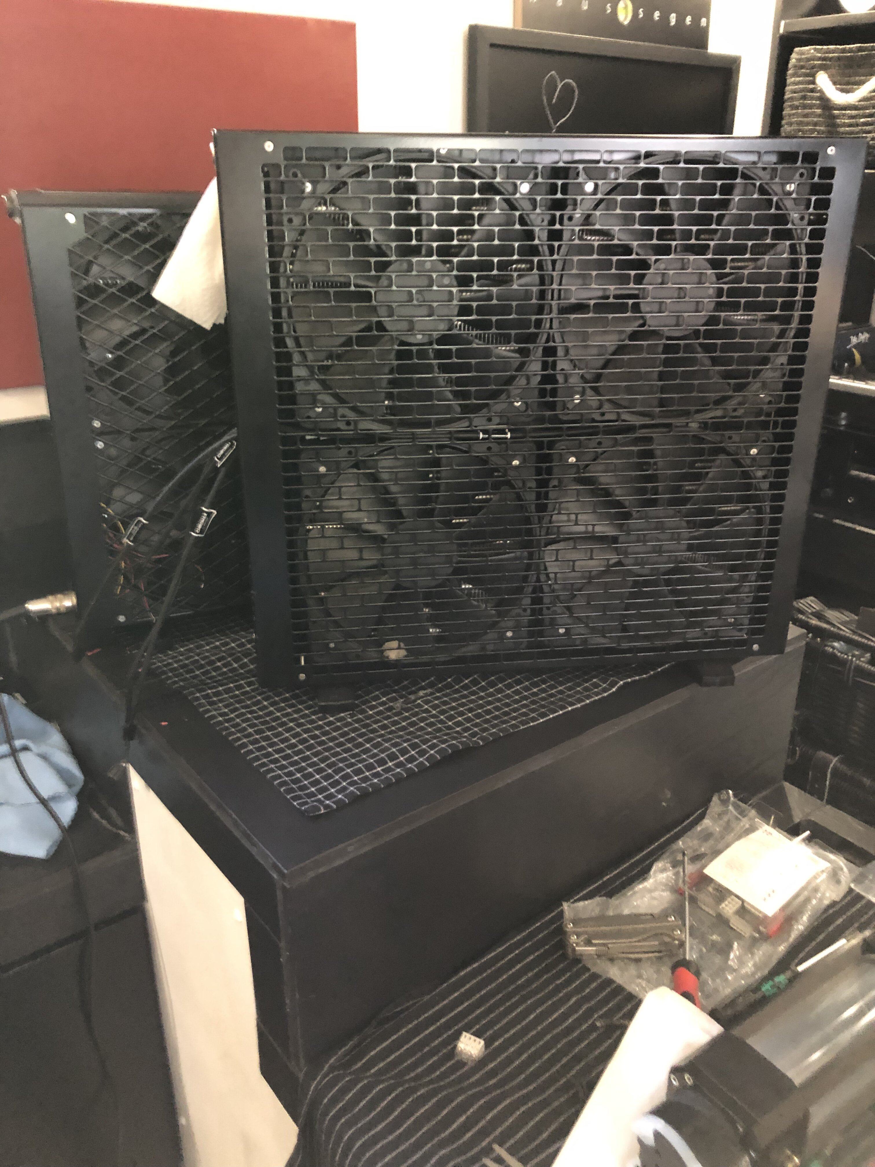

Da ich gestern mit dem 360er Mora und den dort montierten Lüfter hatte, bin ich auf den 420er mit 200er Chromax gewechselt. Der steht schon seit geraumer Zeit in der Garage.

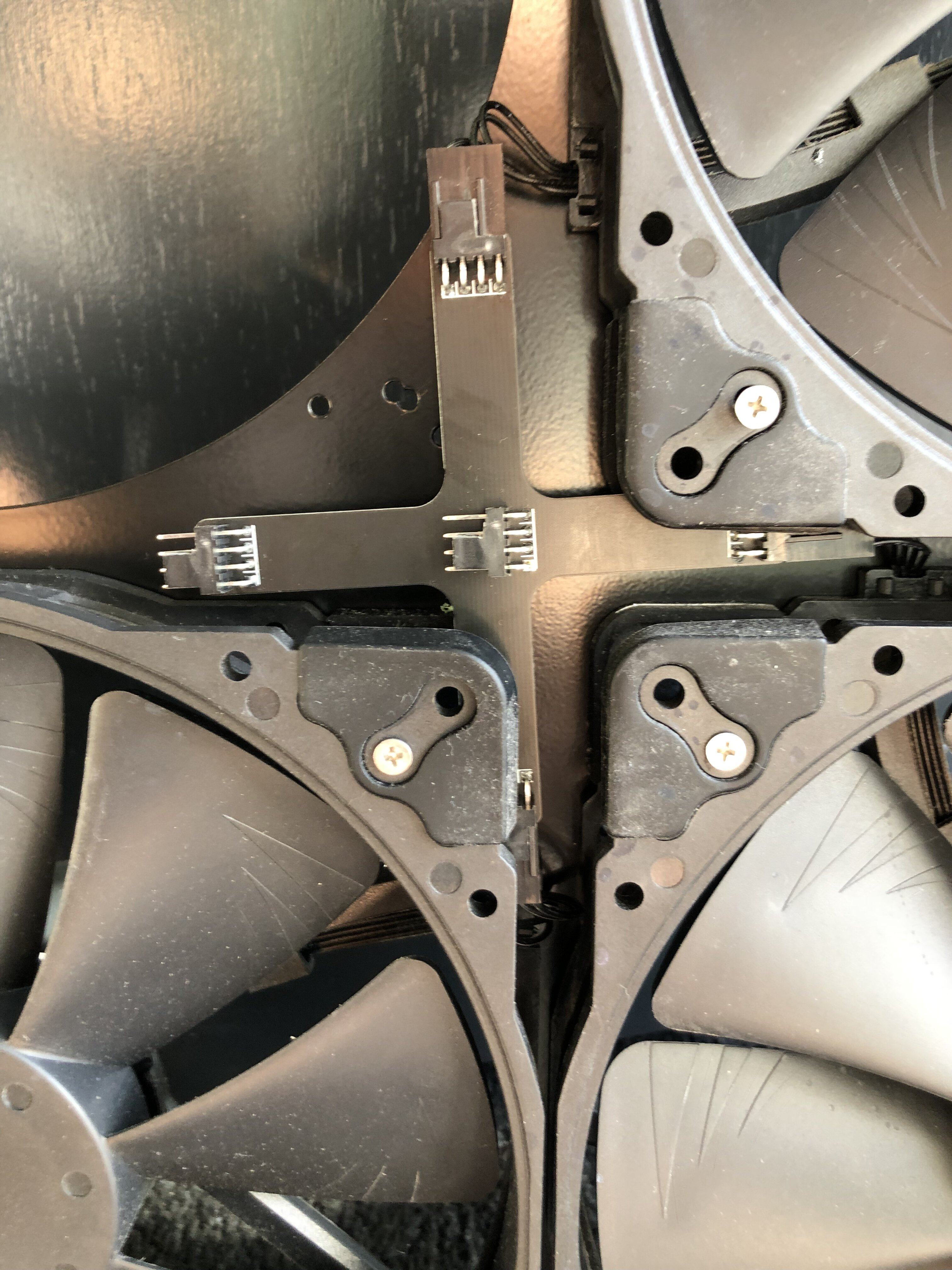

Möchte das midium-Kreuz verbauen und wollte fragen, welches Kabel ich dann für die Verbindung zur Quadro benötige.
Danke und Grüße

4 Pin auf 4 Pin PWM, falls du acrimokrams und Lötkolben hast ist das auch fix selbst gebaut aus einem anderen Kabel sofern vorhanden.
Musst halt mit der Länge schauen, oder mehrere 4 Pin Buchse auch Stecker in Reihe, ab 5 Kabeln mit 20 Metern kannst dann aber Probleme geben.

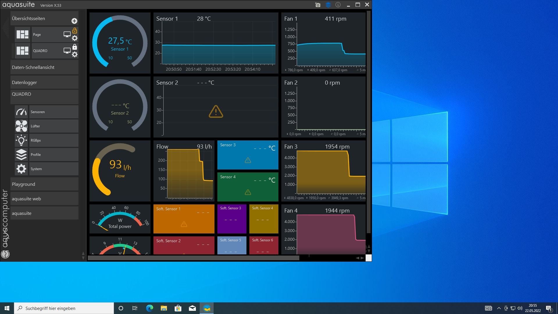

Der High Flow Next hat mit dem Quadro nichts zutun (dasselbe gilt für die D5 Next) läuft autonom und nur am internen USB 2 Header auf 4 bzw. 5 Pins, D5 via USB2 intern (Kommunikation AS)und Sata für Strom, kannst den in der Aquasuit (AS) mit eigenem Reiter wie beim Quadro auswählen oder am Gerät selbst bedienen (empfehle aber AS, da das er glaube ich mindestens 1x dort eingerichtet werden muss).

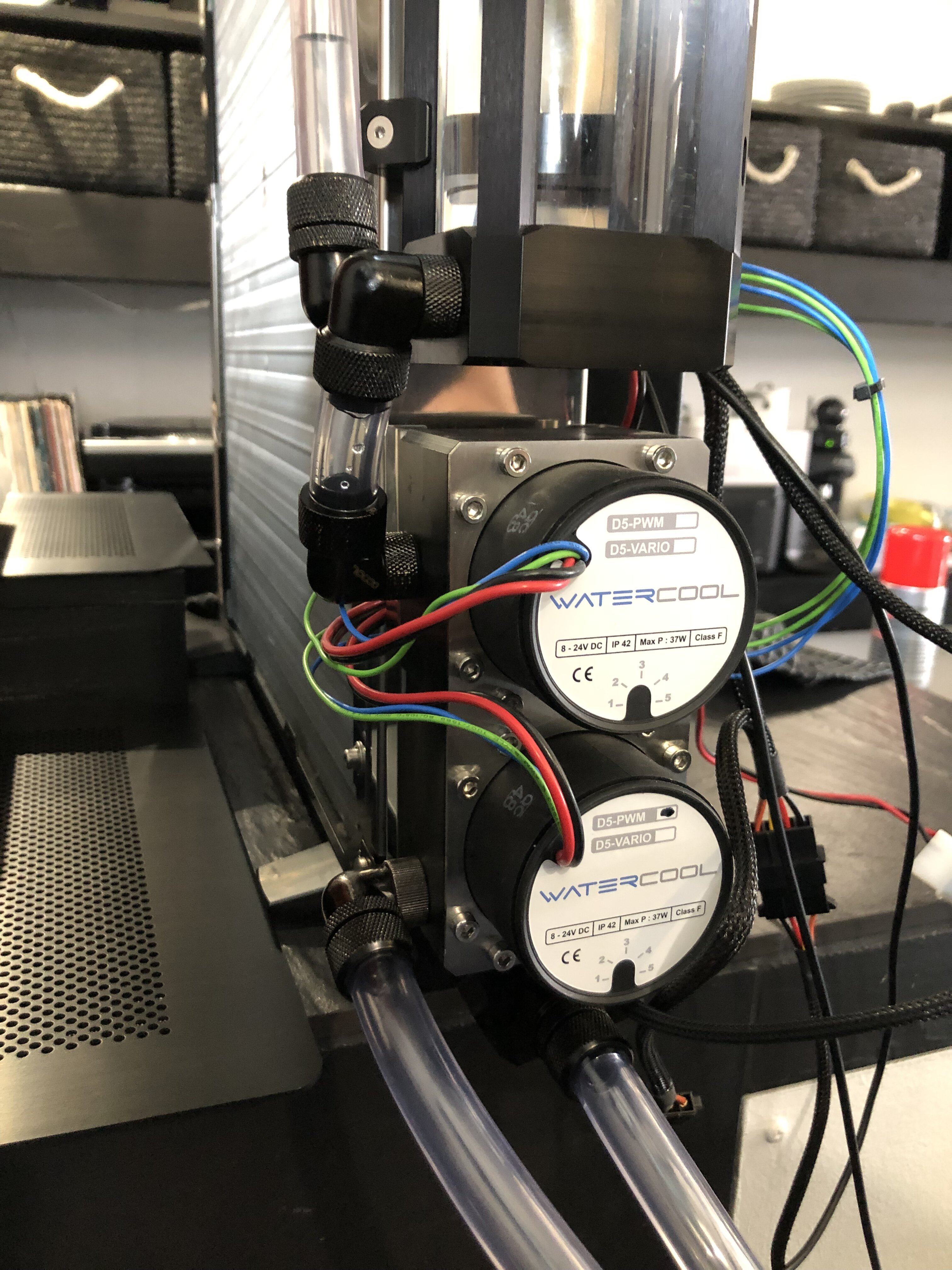

Planänderung…wird die Dual-D5.
Gehören die 4Pin Stecker an die Lüftereingänge an der Quadro?

Ja, alle Lüfter oder Pumpen sofern PWM mit Tachosignal (egtl. Immer dabei) an die 4x 4 Pin Pwm stecken, Strom extern vom Molex und USB2 an den Mainbiardheader intern.
⚠️ Auf die Rote Litze achten, die hat einen vorgegeben Platz an der Buchse, da sonst Kurzschluss und grillst im schlimmsten Fall die Bauteile⚠️
Das gilt bei allen AC Teilen und USB2 Dupontanschlüssen.
Mainboard und Quadro/ Octo haben zwar ne Sicherung und halten eher was aus, aber D5N und HFN sind da schnell defekt.

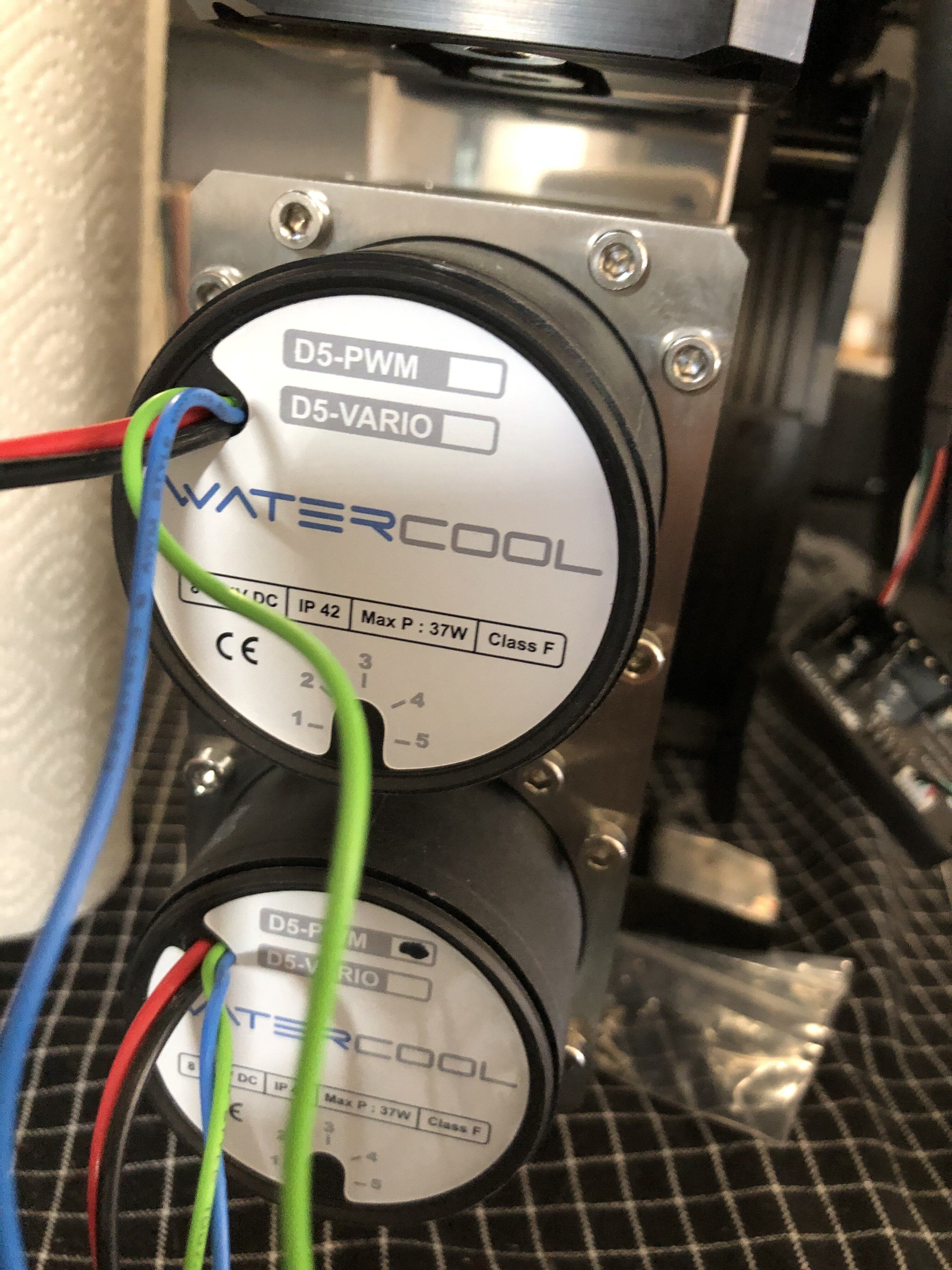

Sind PWM-Pumpen, zumindest steht es drauf.

Ja steht drauf was sie sind es, haben ja meist auch die 4 Litzen, und die Öffnung für den Drehteile mit Stufe 1 bis 5 sollte auch leer sein.
An sich nichts kompliziertes und in der Anleitung von AC steht egtl. Alles wichtige drauf, daher beim anschliessen am USB Header vom MB etwas aufpassen.
Wenn du viele Geräte hast die auch Strom ziehen oder du nicht genug Platz am MB hast oder es hinter dem MB verstecken möchtest den Hubby7 noch nehmen.

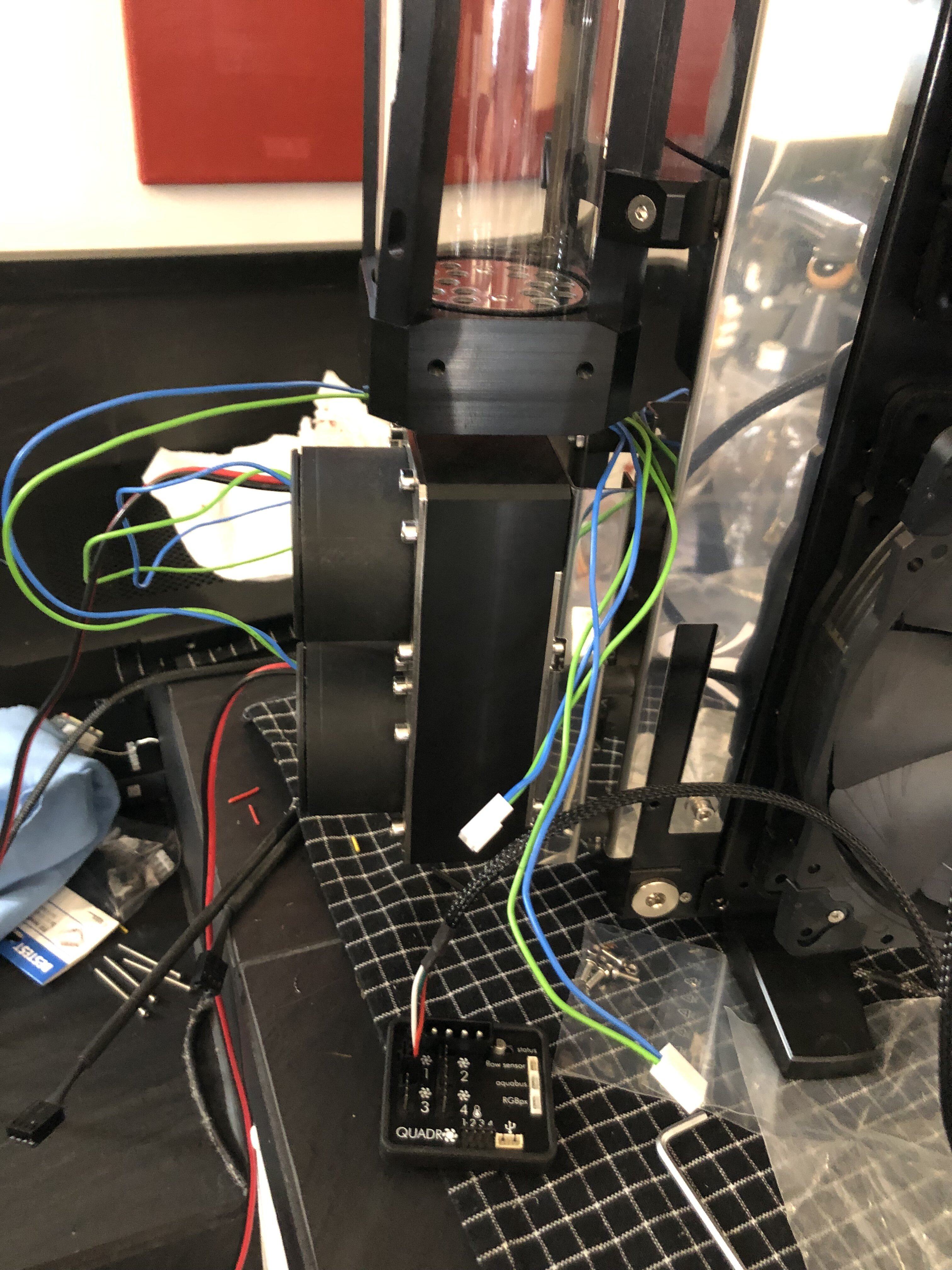

Strom ist da, Pumpen laufen…kein Durchfluss. Habe ich verkehrt verschlaucht?
Irgendwas pfeift auch…
Wasser läuft vom AGB nicht in die Pumpen.
Möchte die nicht trocken laufen lassen
Jemand eine Idee?

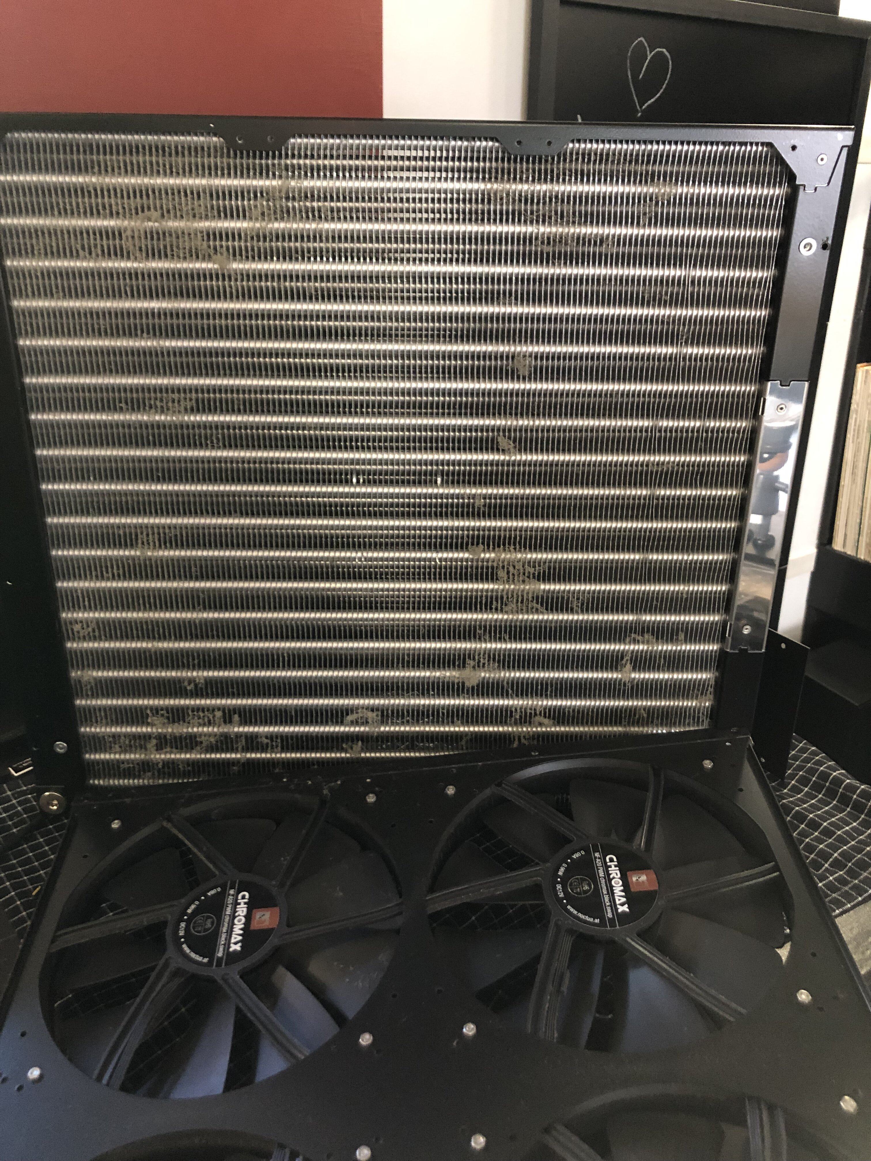

Bis jetzt hatte ich 1x 480 und 1x 360er Radi. In der Front 2x 200er. Case und HW siehe sig.
Bisher habe ich die 200er ins Case kalt Luft einblasen lassen und die Radis haben ausgeblasen. Im Case ist ja nix mehr großartig, was die Luft aufwärmt.
Jetzt kommen mit einem weiteren 480er aber nochmal 4x 120er Lüfter dazu.
Das sind dann insg. 11x 120er zu 2x 200er in der Front.
Macht es da mehr Sinn die Radis einsaugen zu lassen und die 200er blasen dann die aufgewärmte Luft raus. Dann hätte ich Überdruck im Case. Andersrum, also die 200er blasen kalte Luft und Case und über die Radis wird die Luft wieder ausgeblasen, hätte ich wahrscheinlich entweder deutlich hörbare 200er Lüfter im der Front oder einen Unterdruck im Case. Und das würde mehr Staub bedeuten.
