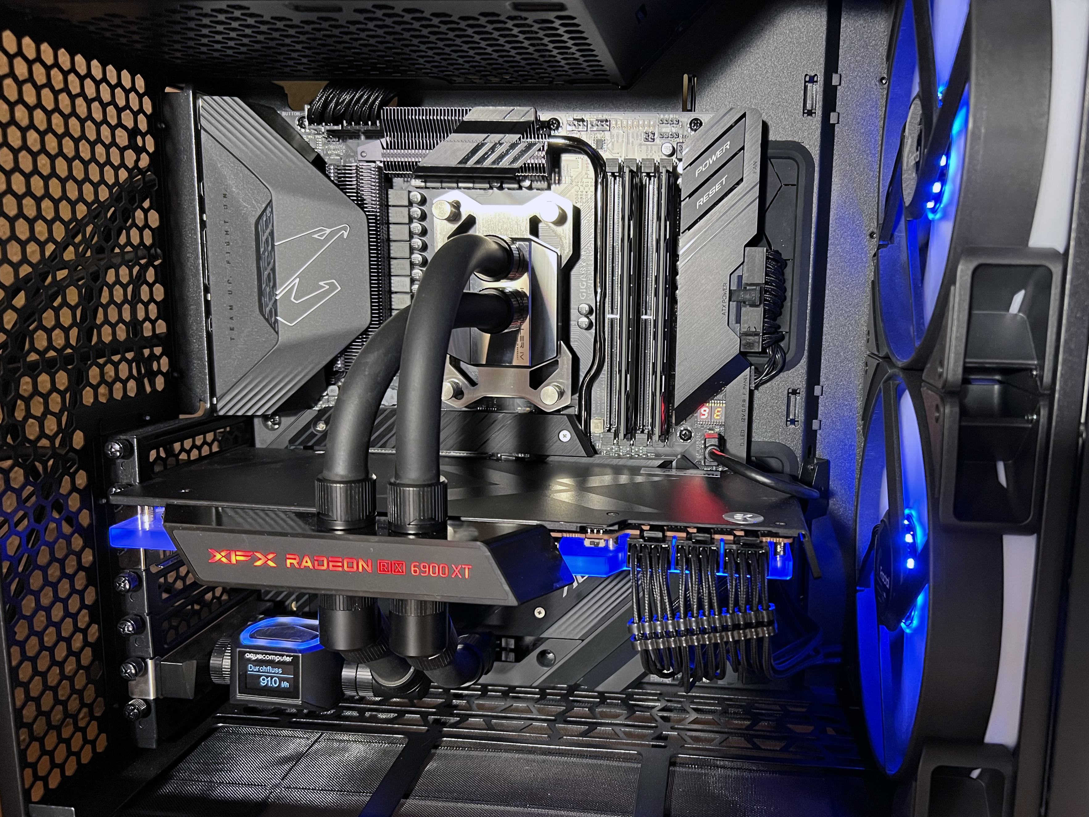

Sooooo.
Endlich habe ich Waterflow 🤩
Gluckert zwar noch ne Menge aber werde es beobachten. Habe eine neue Pumpe (PWM) bestellt. Ich warte erst ein mal noch mit dem Einbau.

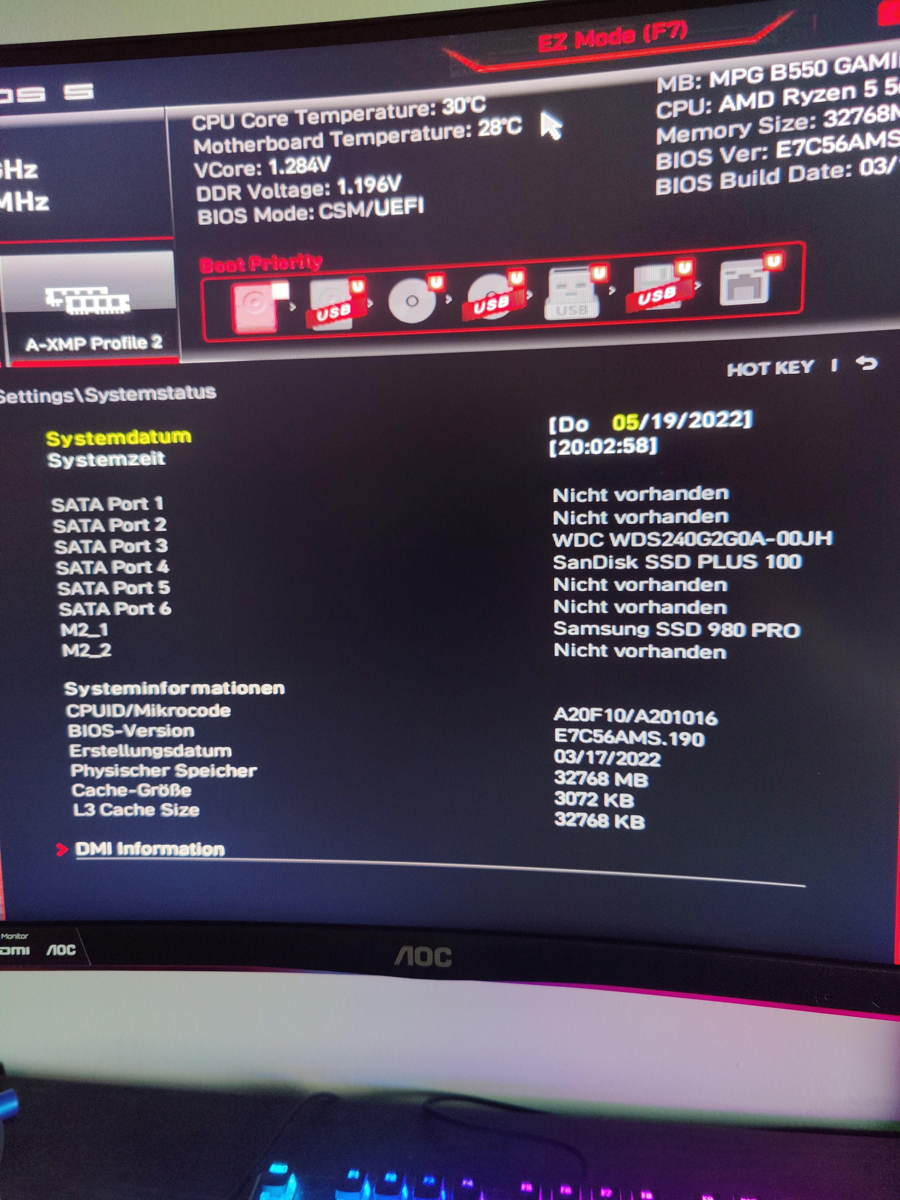

Aber nun ein neues Problem:
Die Kiste Bootet nicht 🤣
SSD werden im BIOS erkannt, aber kann nur die 240GB Platte aus Boot Platte auswählen. 🤔
Kurz vorm Windows Startbildschirm bleibt's hängen und geht nicht weiter...
Oder er fängt mit Reperatur an

Evtl Platte nicht richtig partitioniert? Hattest die vorher schon in Betrieb?
Mach mal die SSDs ab (nur die 980er dran lassen) und schau mal was Windoof dann sagt

Ich habe einfach so lange gedreht, geschüttelt, gewendet und gemacht, bis die Luft direkt in der Pumpe raus war. Aber wie gesagt, immer noch mächtig am gluckern und Luft im System. Muss ich nun beobachten, ob sich das von alleine erledigt. Ersteinmal vielen Dank an alle die Kraft mit überlegt haben!!
@Diabolo0101 die Platten waren vorher schon im Betrieb. Habe Windows sich selbst reparieren lassen. Nun scheint es zu funktionieren.
Die M2 muss ich nun noch einpflegen, denke das wird keine Probleme geben.
