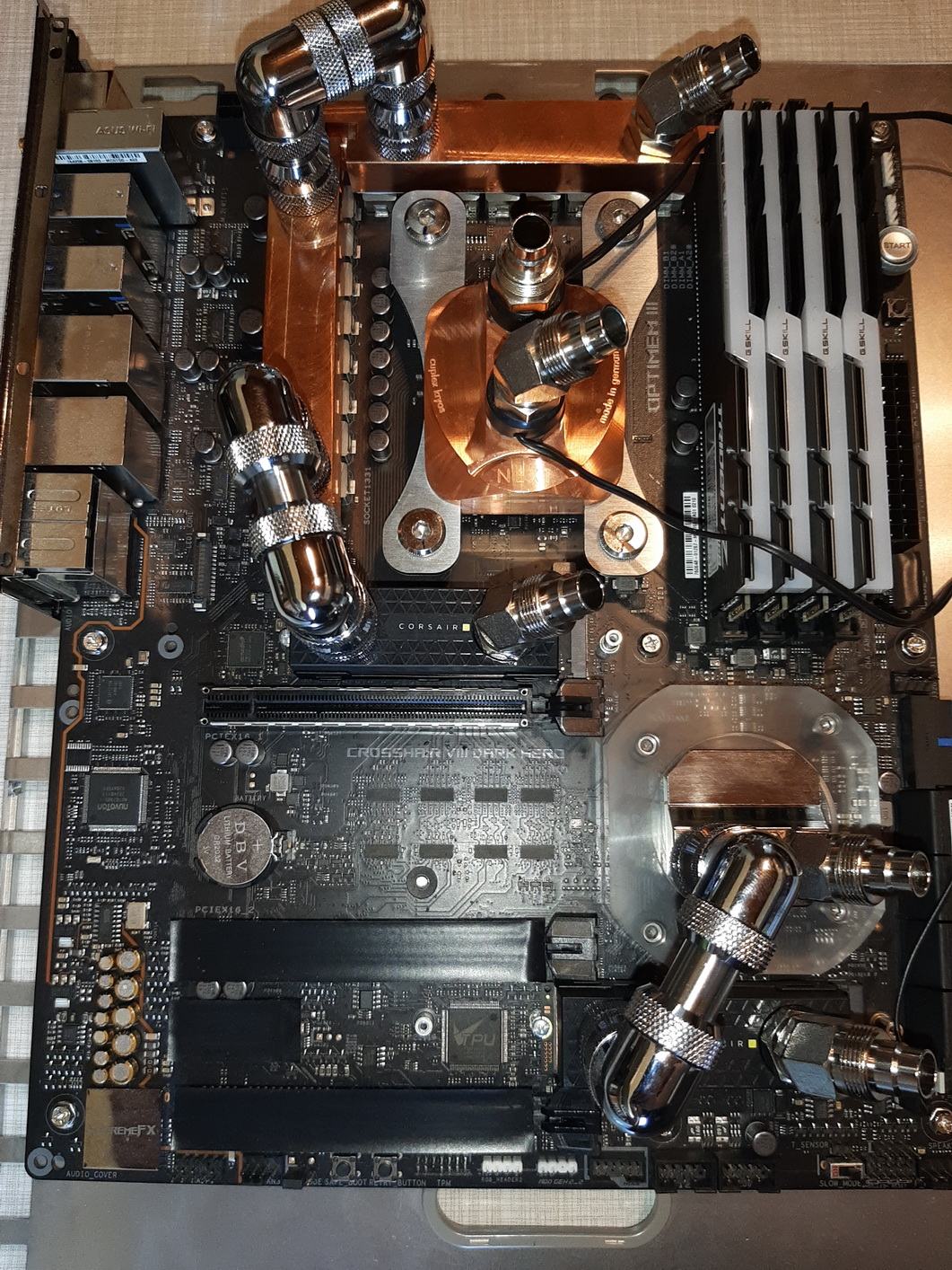

Ganze Nacht umgebaut, nur noch befüllen und bangen das alles Dicht ist.
Nochmal so ne Bastelaktion erst Ende des Jahres wieder.
Jedes mal nervenaufreibend das ganze System zu zerlegen und neu.
Nur wenn etwas nicht läuft, bis Jahres Ende muss gut sein.
Was mich gerade wurmt ist dass der Leakshield nicht selbst befüllt via Schlauch im Kanister, das ging sonst immer super
Lmao hab den Kugelhahn nicht geöffnet

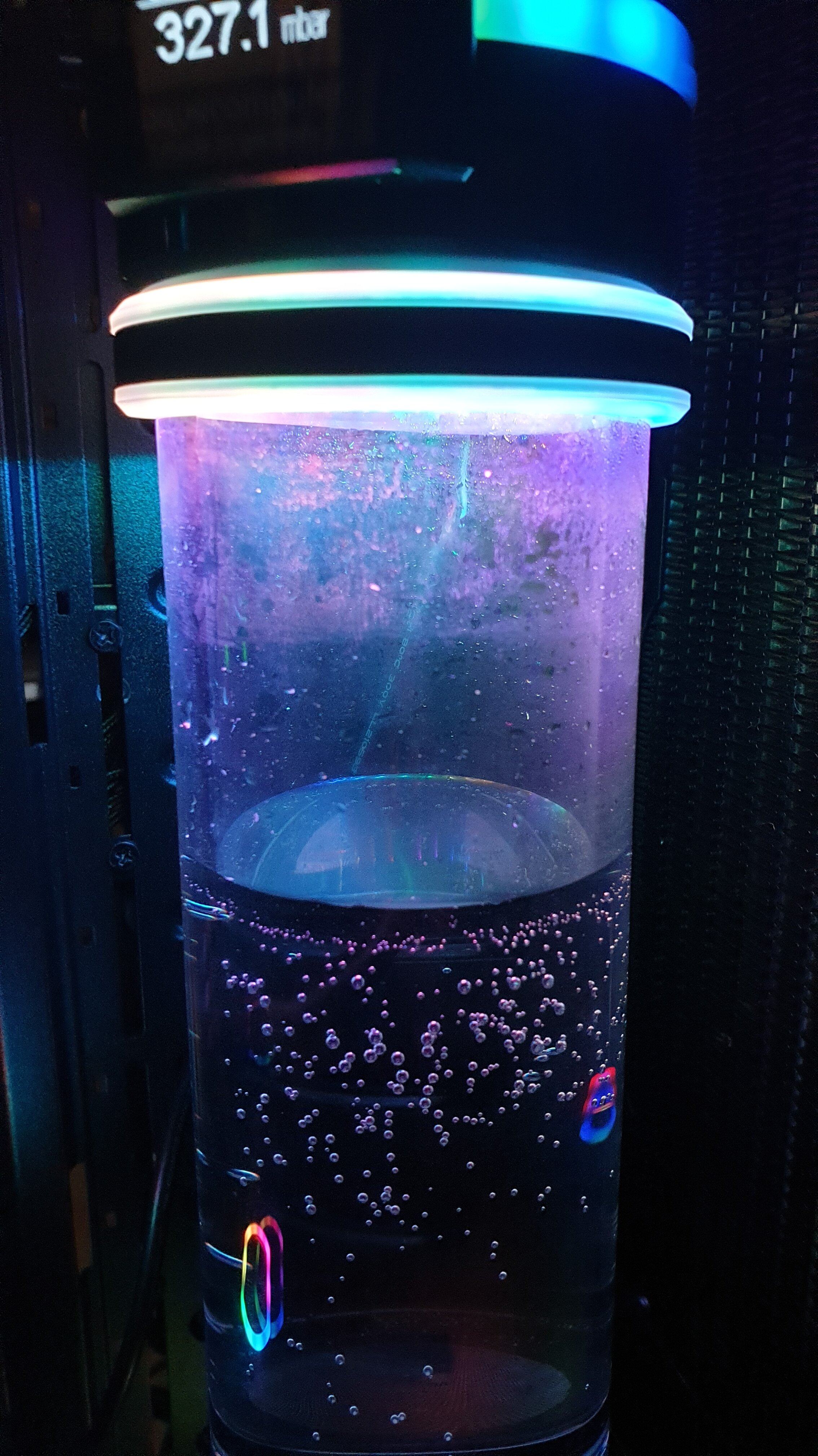

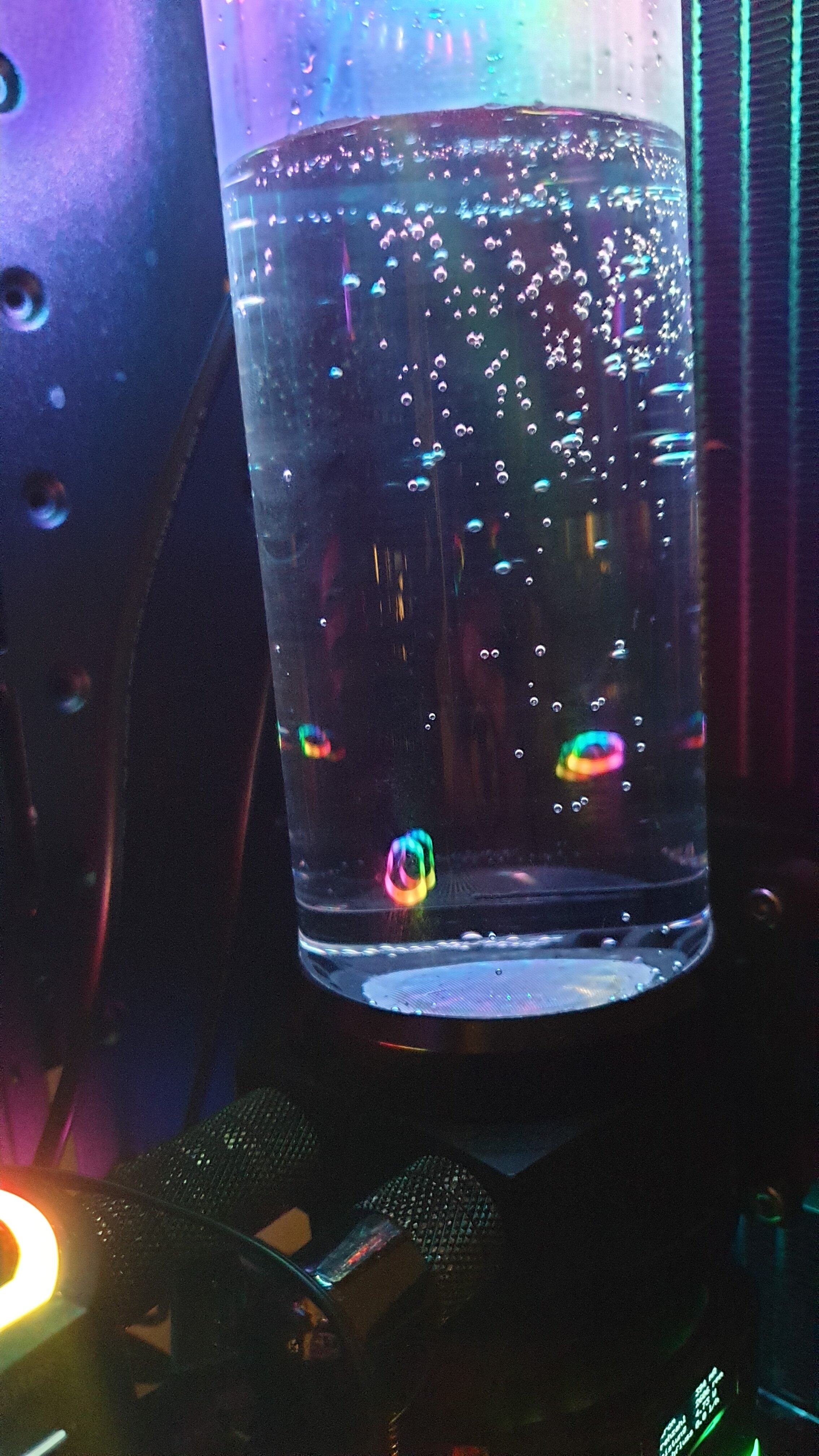

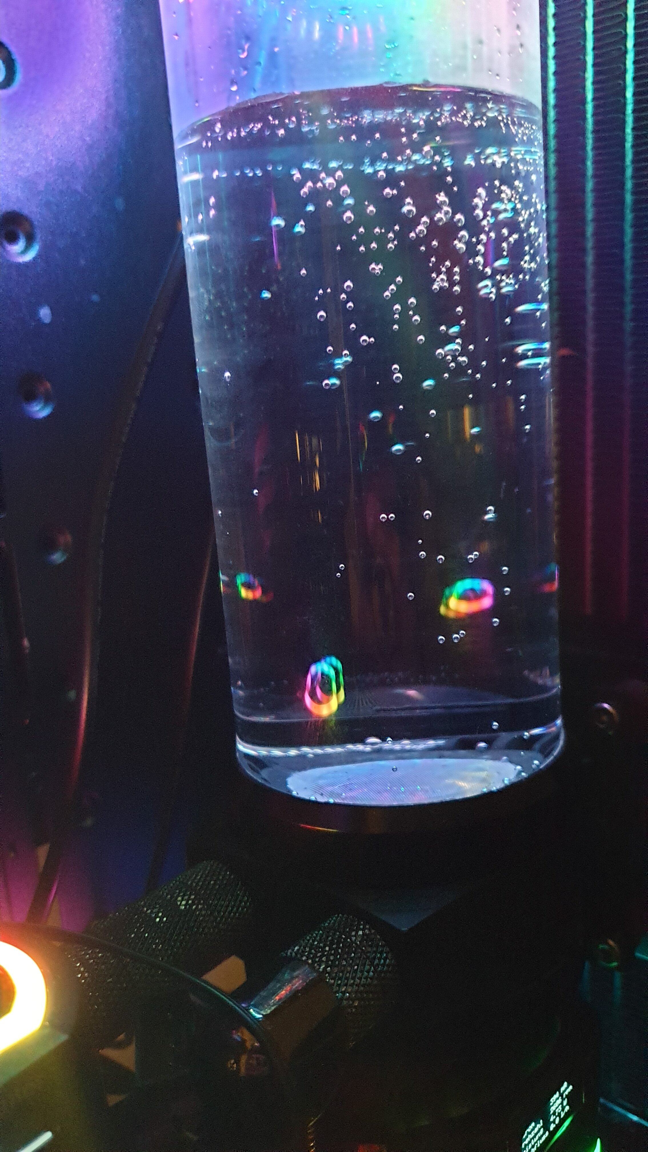

Meh, vorgestern auf gestern das System zerlegt, Tube gereinigt und über Nacht laufen lassen und die Tube sieht wieder total verdreckt aus.
Das nervt mit dem DP Ultra.
Was aber cool aussieht ist das Spiegelbild vom umgesetzten HF Next, das sieht aus wie in den derzeit angesagten kleinen Quallentanks mit RGB ;P

Wenn jemand ne Lösung hat, nur her damit
Das ist das Spritzen vom Befüllen+ Konsensat, da hilft nur voll machen und RGB ring über die Befüllkante.
Aber nur so voll dass das wenns sehr war im Sommer ist+ Leakshield 360-4xx mbar nicht bis oben zum Deckel hochzieht.
