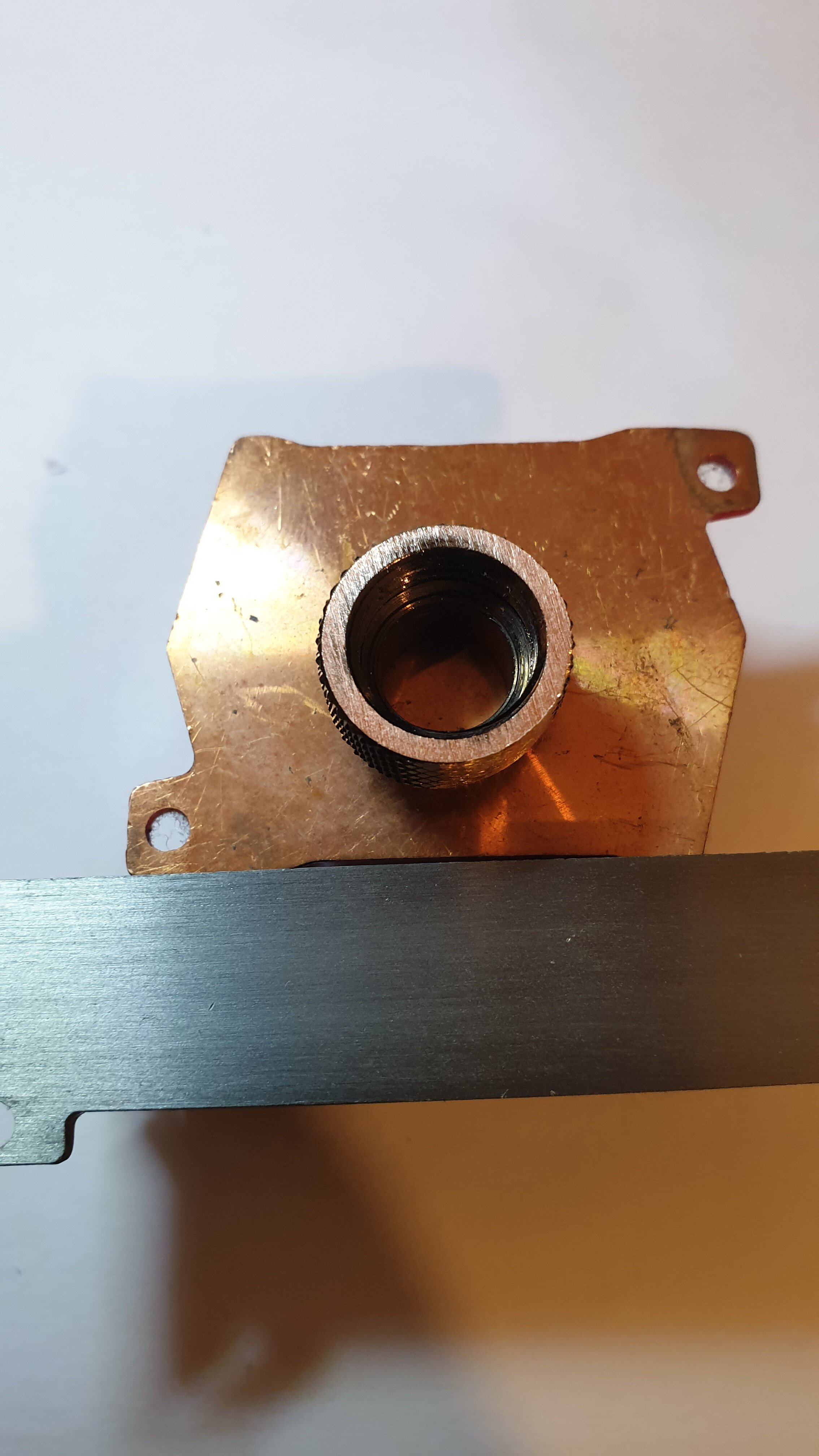

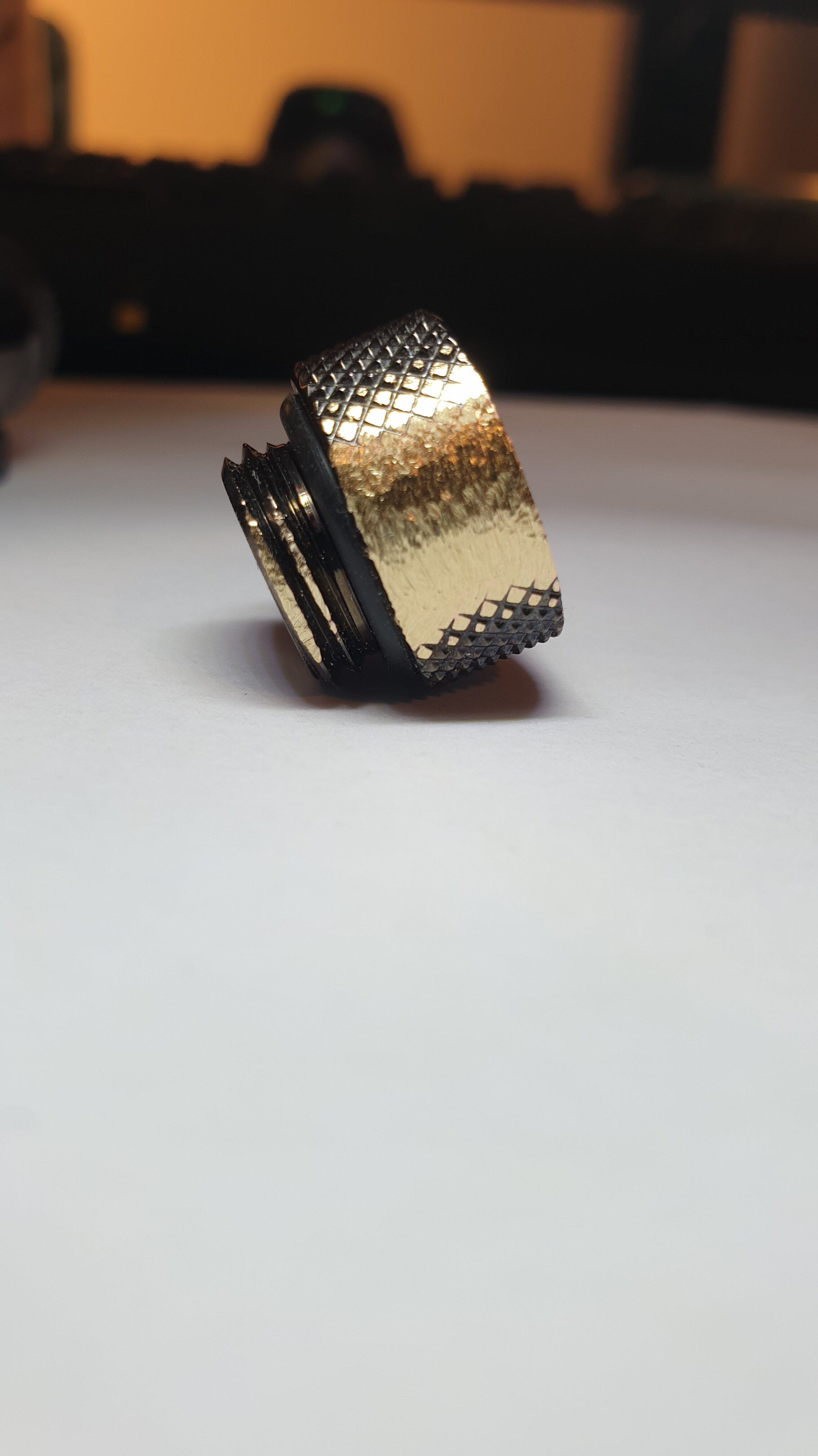

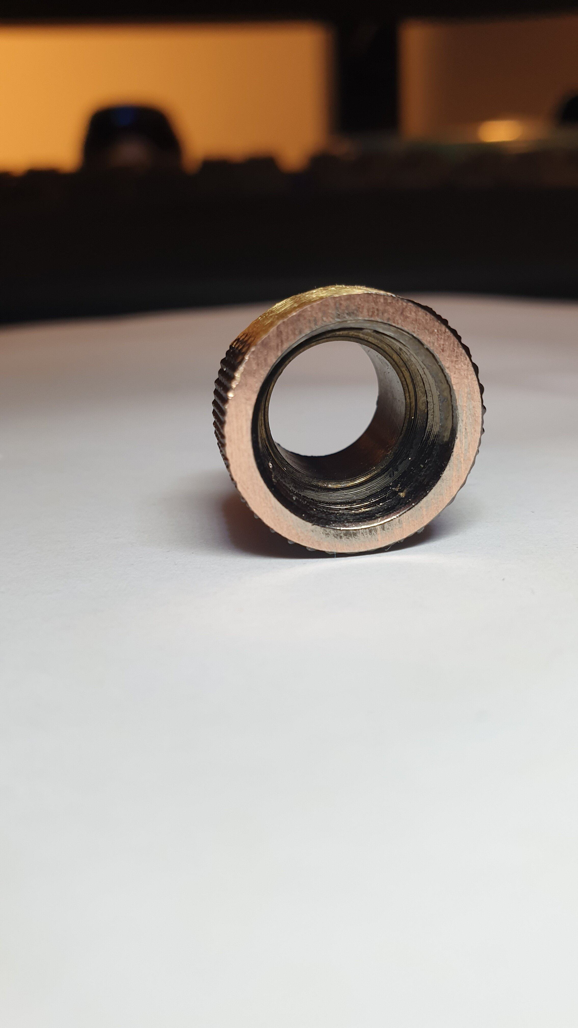

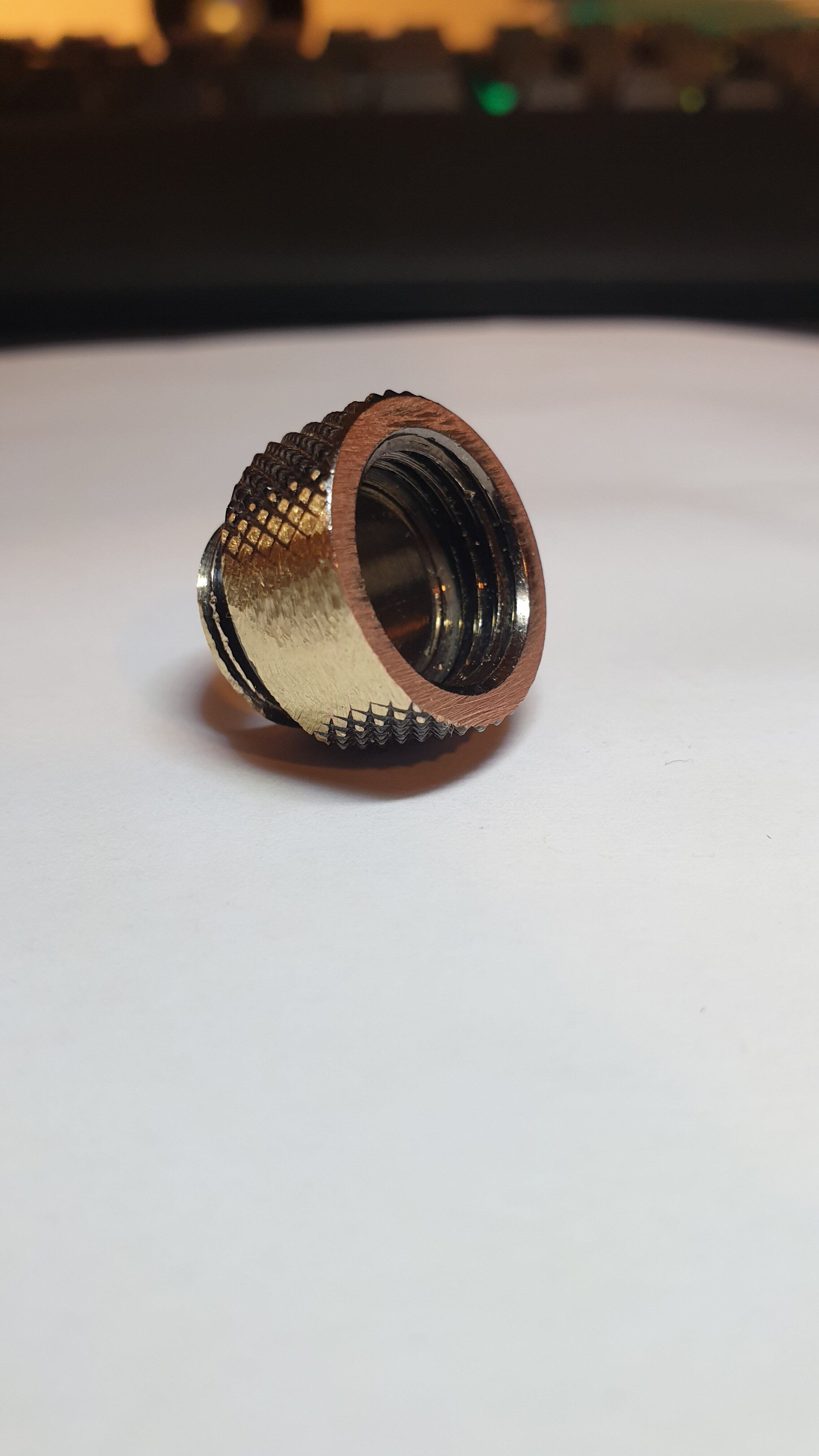

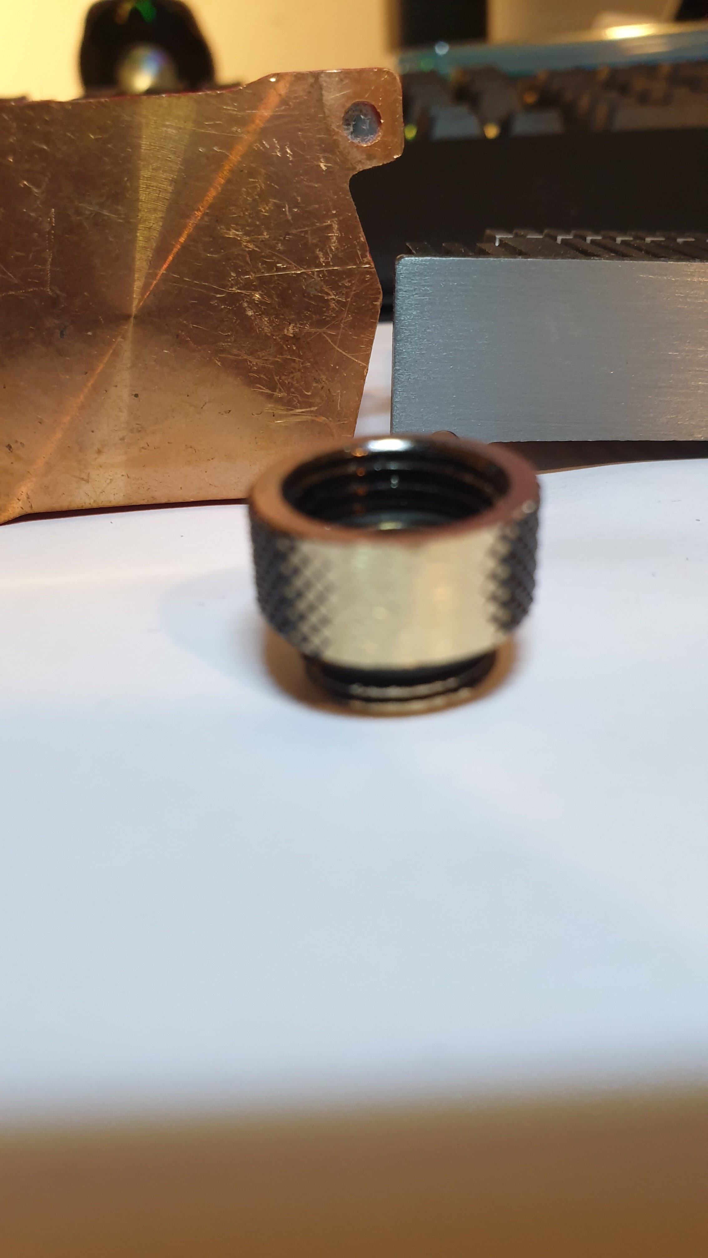

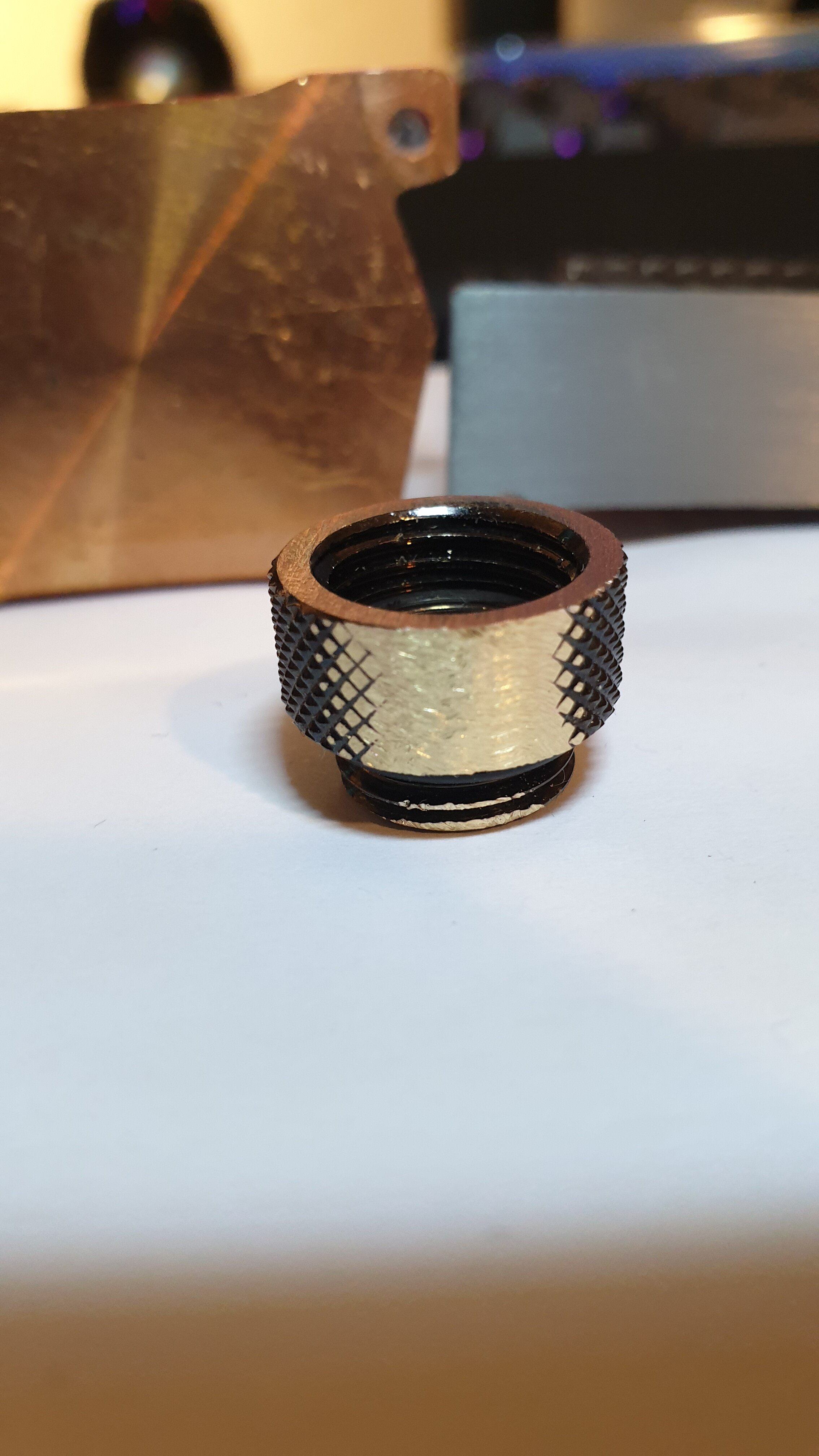

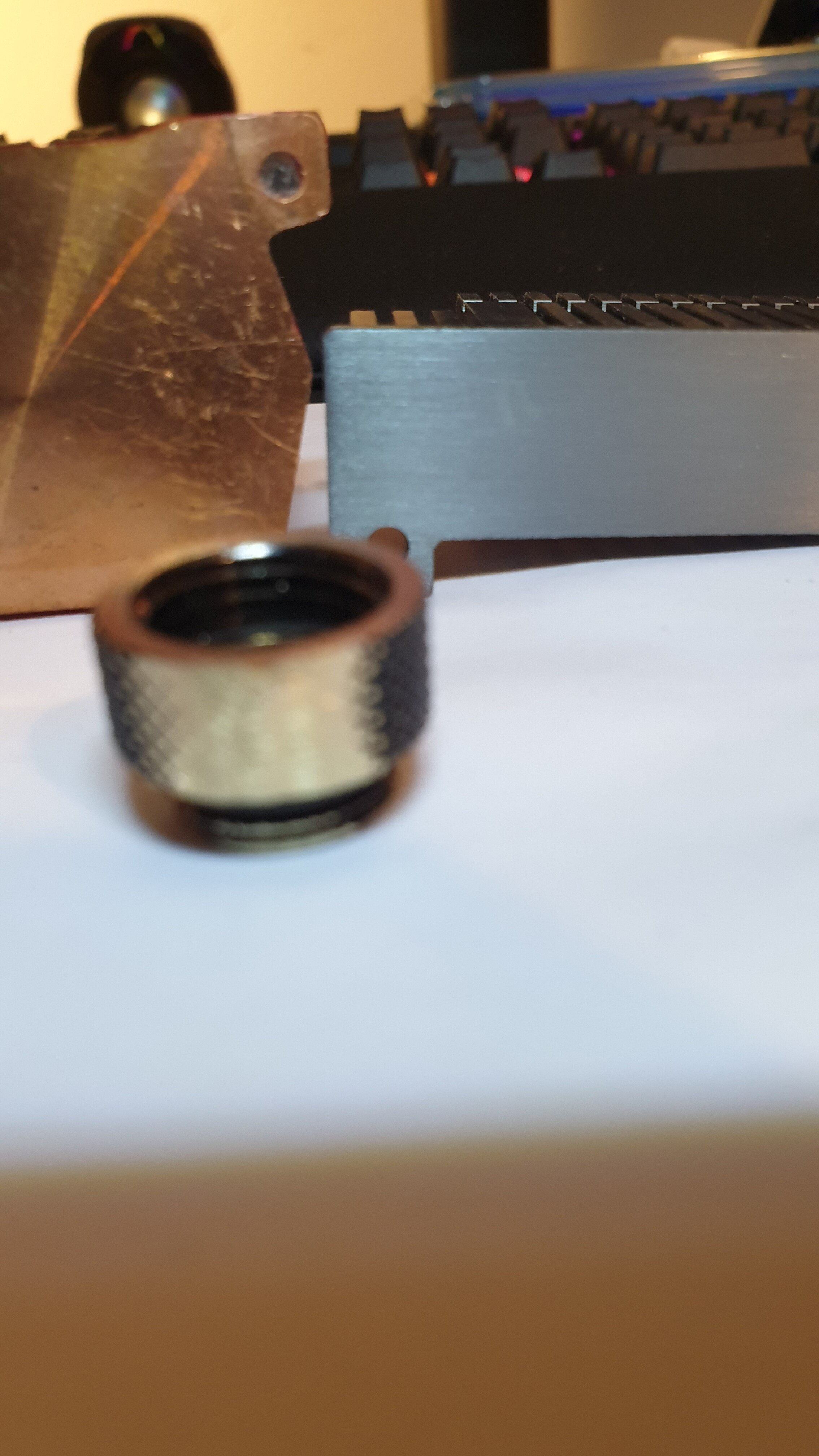

puh, schwer wg. material-bestimmung bei den extendern / anschlüssen: schrei jetzt ned laut auf, aber kann man die vllt. an irgendeiner stelle anritzen...? einen anfang eines gewindegangs zB mit einer schlüsselfeile anfeilen, ganz sachte, bis das grundmaterial einen begrüßt. danach weiß man auf grund der farbe vllt. bescheid. an der stelle halt insofern blöd, da sie mit wasser in kontakt kommt. dann bleibt im falle alu eigtl. nur entsorgen oder neu mit klarlack (zapon) versiegeln. vllt. ist anfeilen an der auflagefläche neben dem dichtring besser?
Habe ich mitsamt vielem anderen als Konvolut geschenkt bekommen, einen opfern wäre egal.
Wenn ich das so mit dem Kupferblock und Alu VRM Spreader vom alten Asus Rampage Extreme X48 ansehe müsste das Messing sein.
P.s. bei Kunstlicht sieht es leicht gülden/ dezent rosè aus was ja für Messing sprechen wüprde, kann es aber wohl erst bei Tageslicht sehen.
P.p.s. sieht man dass ich wieder bastel?

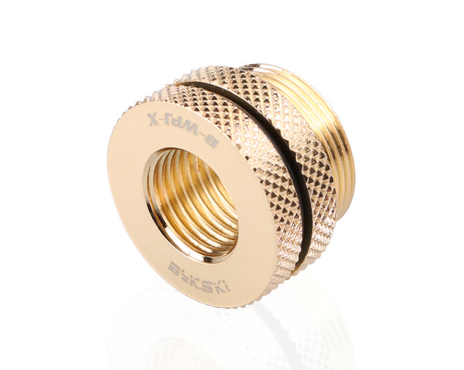

Bykski-fittinge sind nie aus Alu sondern immer aus vernickeltem Messing. Nur die Überwurfmuttern (die keinen Kontakt zu Flüssigkeit haben) sind bei manchen Modellen aus anderem Material
Guten Morgen und vielen Dank für die Information, tatsächlich hätte ich dich im Laufe des Tages nochmal angeschrieben ;)
Ich hatte nur im US Shop gesehen dass einige Teile Loop: Non- Aluminium als Zusatz hatten, was etwas irritierte.

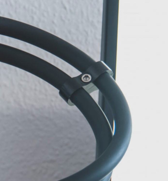

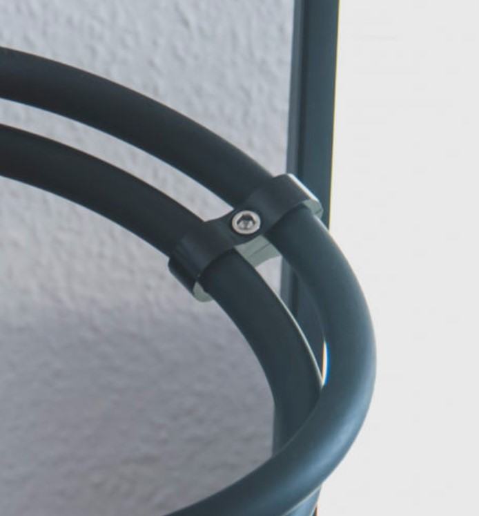

Weiss jemand was genau für Schlauchschellen das zur Kabelführung sind oder wo ich die finden kann? :unsure:
Will mir die in Fusion 360 selber basteln und dann selber Drucken, aber würde am liebsten die Maße haben und weiss nicht mehr wo im Netz ich den screener gemacht hatte... 😅
hab die üblichen verdächtigen WaKü-Shops schon durchsucht... :rolleyes2:
Hätte ich jetzt auch so gedacht - kennst doch den Schlauchdurchmesser.
Hier gibt's auch welche, allerdings nicht explizit für Wakü:

Wieso dich an Maße halten? Design doch einfach freiweg die Dinger.
Erscheint jetzt nicht schwierig zu sein.
Hätte ich auch sonst getan...
...aber genau die hier scheinen es zu sein und ich hab damit ein besseres Bild davon - baue die mal nach. :hust:
Danke euch. :giggle:
Schau mal hier:
Oder eben die Arlows. Zwar Alu, kost aber auch deutlich mehr.
