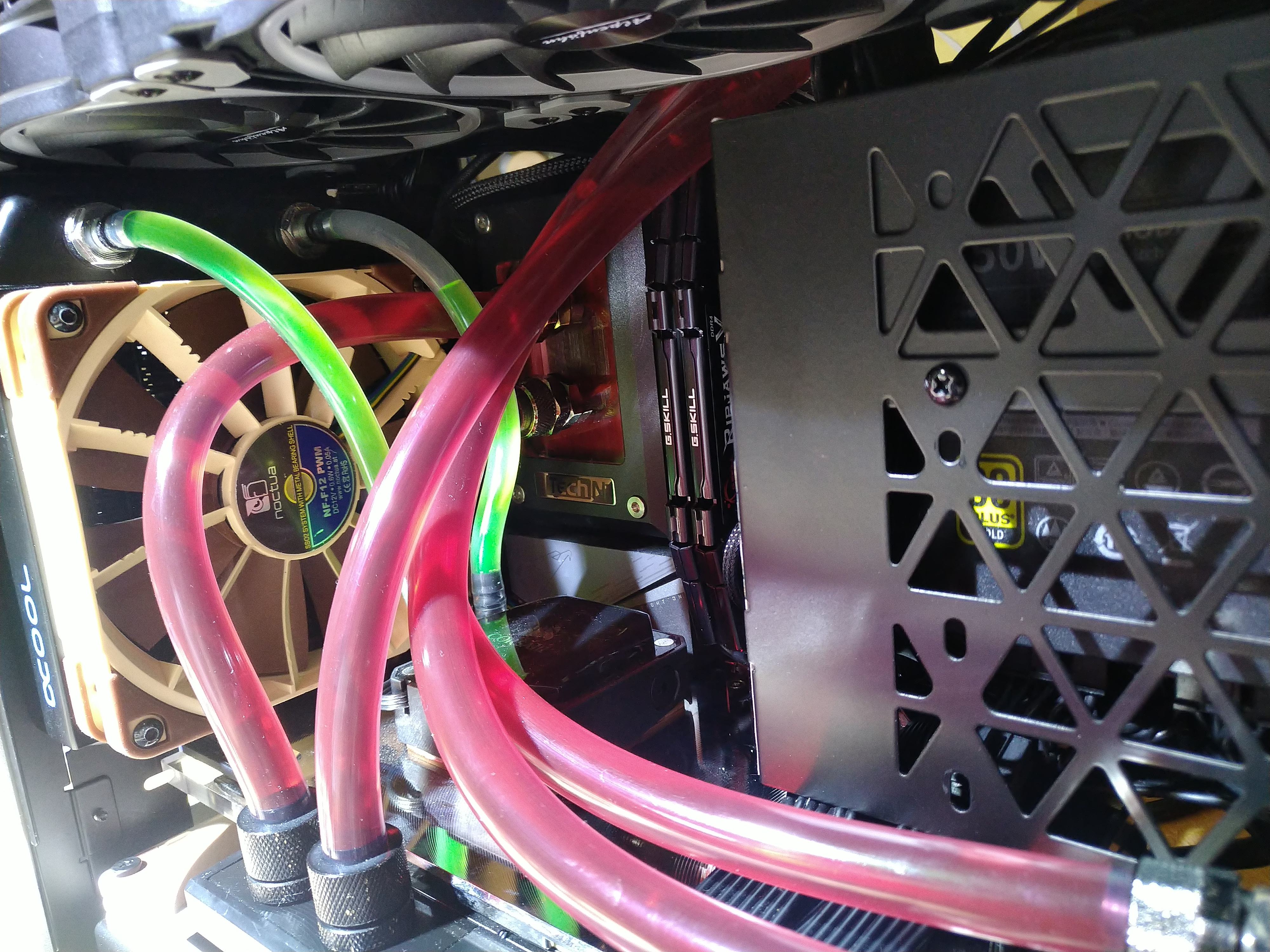

Servus, meint ihr das ca 45°C Wassertemperatur noch ok sind? Getestet nach ca. 1h ingame ohne Limitierung en wie vsync oder sowas, PBO ebenfalls aktiv.
Ist halt recht eng in einen Jonsplus i100 case...
Per wakü gekühlt wird: ryzen 5950x, rtx3090

Was ist da mit der grünen Brühe? Nicht angeschlossen? Das ist eine umfunktionierte AiO zur Backplatekühlung, oder?
Ist nicht gerade top, aber für alle Komponenten außer die Schläuche ok. Löst halt schneller Weichmacher raus.
Kommt auf den Schlauch drauf an.
Bei den meisten EPDM haben da weniger Probleme bis 60 Grad im Langzeitbetrieb.
Der Watercool EPDM (k.A. woher Sie den beziehen) wird mit Betriebstemperatur: -30°C bis 110°C spezifiziert, das sidn auch die Temperaturen, welche für weichmacherfreie EPDM Folien und Dichtungen im Bau angegeben werden.
Da sollte man sich weniger gedanken machen als bei klaren oder altbekannten Problemschläuchen.
Sieht nach einer Backplatekühllösung aus ja, Assa bastelt ja gerne mal etwas untypisches, würde mich nicht wundern wenn das was gemoddetes ist ;P
Schläuche sind die mayhems ultra clear, die haben glaube ich nur ganz wenig oder gar gar keine weichmacher? Hatte zumindest beim Kauf darauf achtet das da nur wenig drin sind ^^
Das grüne, ja das ist eine Aio wakü mit anderen Schläuchen und anderer Kühlflüssigkeit. Hab die mit Absicht nicht bis Anschlag gefüllt, damit da etwas Platz ist zum ausdehnen - so wie original in einer AiO. Der Rechner war bei den Bildern hier aus, wenn er an ist, drückt er die Luftblasen da in dem Schlauch auch in den Radi. Und ja - aktive backplate Kühlung, wollte da nicht die aktiv gekühlte original backplate zum EK Block nehmen, weil ich mir dachte somit etwas kühlere ramtemps zu haben da die rückseitig RAMs hiermit ihre eigene wakü und Radi haben (kalte Luft wird ja durch den Radi von außen angesaugt).
Ramtemps liegen bei um die 68°C-70°C. Gpu liegt bei um die 60°C-65°C aber die CPU geht auch mal auf 73°C hoch trotz techN Kühler. Denke mal wegen PBO, könnte das ja nochmal testen mit PBO aus - will ich aber nicht :d
Die neuen Mayhems haben wenig Weichmacher, sollten aber auch nicht dauerhaft am Anschlag laufen, die sind glaube ich von -15 oder 25 bis +60 Grad freigegeben wobei die 60 Grad bereits 5-7 Grad vom Limit entfernt sind, ab 60 Grad wird der schon gut weich und hängt durch.
Das ist normal für die Ryzen, achte mal drauf wenn Er mehr Last fährt oder in den Boost geht, dann liegen super fix 1,5V, da kannste egtl. nur mit PBO/ CO arbeiten, denke wird dennoch warm bleiben im Peak.
PVC-Schlauch enthält immer Weichmacher, sonst wäre er Rohr. PVC ohne Weichmacher kennt man halt vom Hausbau, wenn man sich die orangenen oder grauen Abwasserrohre ansieht. Bisschen Weichmacher sind halt immer drin und werden irgendwann auch ausgespült.
Ansonsten wären es ja hardtubes^^
Angeblich soll ind en enuen Mayhems deutlich weniger Weichmacher drin sein, kann ich halt nicht beurteilen, da ich in meinem 4 Metern (2x2) zwischen MoRa und PC selbst immer sommer sogut wie nie die 33 Grad überschreite.
Ist halt klasse weil ich sehe ob und wie sich die Luft dort bewegt, ebenso ist der nicht so auffällig wie schwarzer Schlauch (EPDM).
Der einzige weisse EPDM ist eher sehr selten und meist mit Glasfaser verstärkt im Industriebereich, hätte gernen weissen Schlauch oder eben Sleeving.
Der einzig wahre Schlauch ist TPE-S-Schlauch für die Medizin- und Pharmatechnik nur muss man da mit Alkoholen und Ölen aufpassen, was es für WaKü mit klassischen Lösungen etwas problematisch macht.

Eine Option wäre noch die Menge an Kühlflüssigkeit stark zu erhöhen und die Pumpe auf max laufen lassen.
Oder eben extern gehen.
Mach mal Prime95 auf nur 8 Kernen an. Bei PBO und 45 Grad Wassertemperatur läufst du locker ins Temperaturlimit. Der GPU ist die Wassertemperatur egal. Alle Temperaturen im grünen Bereich, auch bei 45 Grad. Aber die CPU wird unter Umständen beim Games ins Limit laufen. Gerade, wenn du maximale Leistung auf weniger Kerne verteilst.
Zumindest weniger, sodass sie langzeitstabiler sind. Die nächste Stufe dürfte ein PVC-Schlauch von Rehau sein, die haben eine Lebensmittelzulassung. @Axident zum Beispiel verwendet solche Schläuche mit großer Zufriedenheit.
Zumindest die HT-Rohre bestehen aus PP statt PVC. PVC hält nicht so hohe Temps aus und würde im Falle eines Brandes zu giftigen und ätzenden Substanzen verbrennen.
Die Rehau rauclair sind halt nur nichts für max Unterdruck beim Leakshield. Ich entlüfte zwar mit dem Leakshield bei 400mbar Unterdruck, checke ab und an damit auch auf Dichtigkeit, aber dauerhaft gehen nur so um die 100-150mbar Unterdruck als Leck-Überwachung.
Ansonsten werde ich beim nächsten Umbau die EPDM von Aquacomputer aus dem 2. Kühlkreis rausnehmen und danach wieder alles über die rauclair machen. Die halten einfach eine halbe Ewigkeit und machen mit DP-Ultra auch nie Ärger.
thx :) (y) bin ja immer auf der suche nach alternativ-lösungen, möglichst günstiger als die teilweise 4,99€/m, die von div. händlern für div. marken genommen werden...
ich pers. zB nutze diesen hier, hab gute erfahrungen mit dem gemacht. im vorherigen system war ein benzinschlauch, der hat's ja mal überhaupt ned gebracht... mit diesem hier ist soweit noch nix verstopft, mal sehen wie das in zwei drei jahren aussieht. bisher hab ich ihn grad mal ein 3/4 jahr im einsatz.
Edit: Die rauclair Schläuche fallen bei 400mbar noch nicht zusammen, ovalisieren aber ordentlich. Es reicht nicht, dass der Durchfluss nennenswert abfällt. In der Regel stoppe ich das Entlüften via 400mbar Drucktest nach 5-10min (also kein Intervallpumpen). Dabei fallen die rauclair soweit ein, dass der Druck von anfänglich 400 auf ca 350mbar absinkt. Nach Druckausgleich mit der Umgebung baut sich dann wieder leichter Überdruck auf, weil die Schläuche ihre Ausgangsform wieder annehmen. Das sind dann auch in 30min etwa messbare 40mbar Überdruck. Muss man nur in Intervallen messen, da das Leakshield bei ca 25-30mbar Überdruck das Ventil öffnet.
Das ist aber auch wirklich der einzige Kritikpunkt an den Schläuchen und ich habe viel getestet seit ich anno 2000 mit Waküs angefangen habe.
