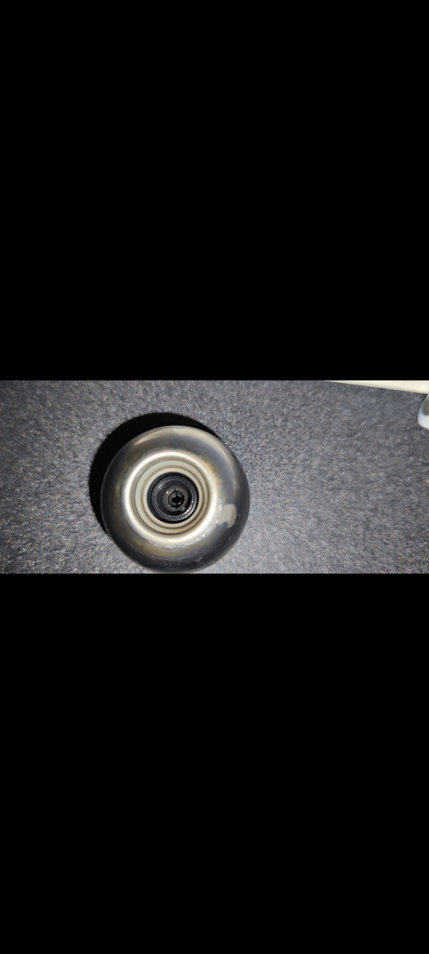

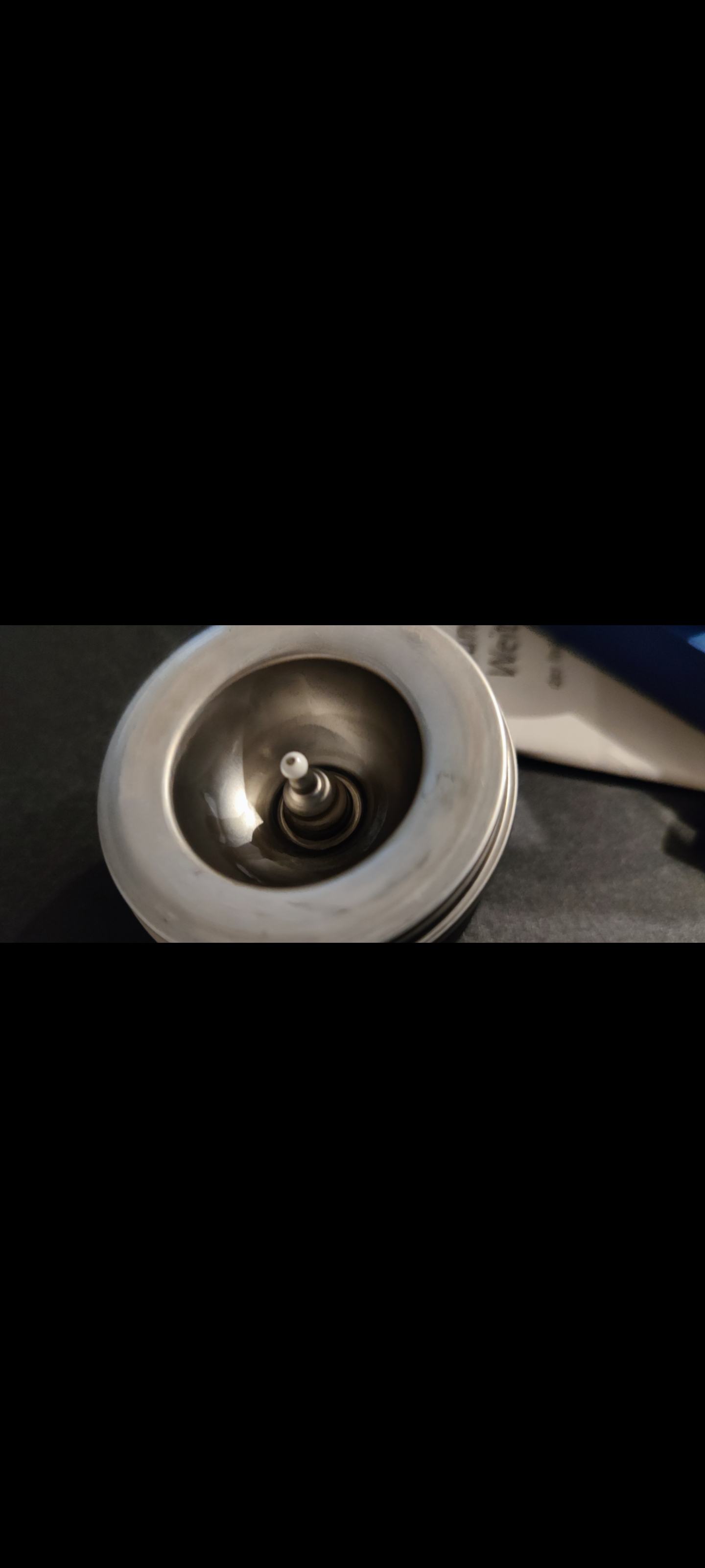

Will da jetzt nichts weiter kaputt machen... Kann man das bei der d5 einfach nach oben abziehen?
Kann man hier einen Fehler erkennen?

@Shut3r87 Auf dem zweiten Bild sieht es zumindest so aus, als ob da ne ordentliche Schleifspur ist (die hellgraue Stelle). Und bei genauerem Hinsehen auch am Pumpenträger. Ich will es ja nicht heraufbeschwören, aber könnte sein, dass da eine Spule nicht richtig angesteuert wird und die Pumpe deswegen sehr unrund läuft und schleift.

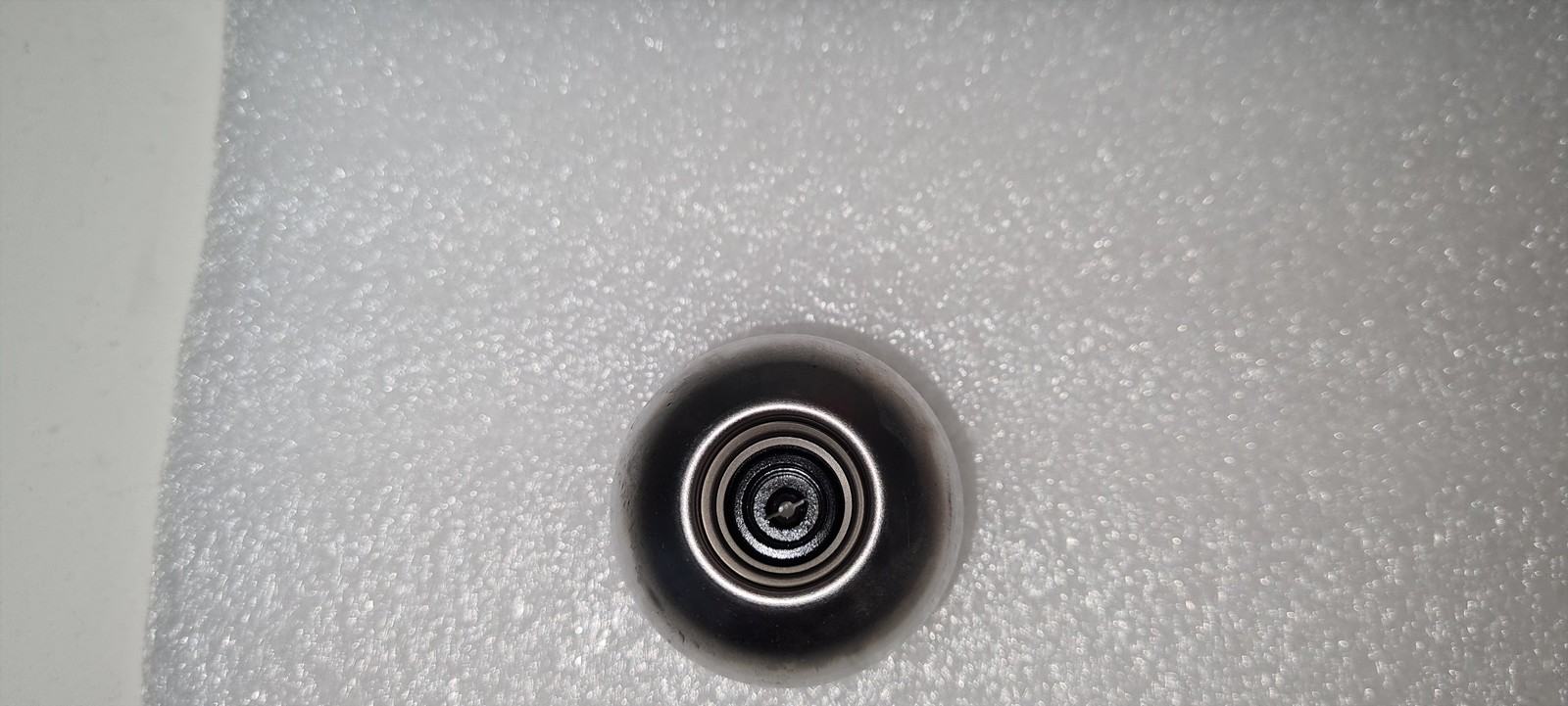

So sieht mein Rotor aus. Da ist wohl bei Dir die Lagerschale etwas aus der Form geraten. Hat gefressen weil...???Ich glaube den Rotor bekommt man als Ersatzteil, sprich einfach mit AC, wenn sie denn Lust haben helfen sie auch weiter. Ich meine das mit den Umdrehungen ist in Ordnung. Wenn sich der Rotor fest frisst, versucht der Motor mit höheren Drehzahlen seine Leistung zu bringen, wenn er zu langsam wird, versucht er es mit 100% Leistung. Dreht also voll auf und genau der Versuch ist dann für den Rotor tödlich, er frisst sich dann fest und dann geht nix mehr.
Ist die Welle mit dem Keramikkopf auch beschädigt? Dann lohnt wohl kein Austausch mehr. Aber dazu kann Dir AC mehr sagen.
