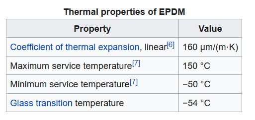

Die EPDM Schläuche & ähnliche Materialien sind ziemlich stabil, bzw. geben zudem auch keine Weichmacher ab:
Ich hab die TPV von Alphacool und bin da sehr happy mit. Hatte mal einen auf dem Weg zum Mo-Ra versehentlich fast ganz abgenickt und nicht gleich bemerkt - erst als das Wasser bei fast 60 Grad war. Gab keine Probleme ...
Das ist ja nur die Temperatur ab der er anfängt sich zu zersetzen.
Die interessantere Frage ist doch: ab welcher Temperatur fängt er an Probleme zu machen, weil er einknickt oder nicht mehr vernünftig auf Anschlüssen hält 🤷‍♂️
Wie geschrieben: bei meinem unfreiwilligen 60 Grad Wasser-Experiment über etwa 2h waren die TPV Schläuche noch bombenfest und vor allem dicht an allen Fittings. Hab natürlich alles ganz hektisch durchgecheckt, da ich keine Ahnung hatte (war direkt in der ersten Woche nach meinem ersten Wakü-Gebastel), was so alles passieren könnte.
Nein, das ist die maximale Betriebstemperatur.
Die Diskussion ist hier eh voll Gaga, wir sind doch nicht in der Automobilindustrie mit 100 Grad Temperatur im Kühlmittel.
EPDM Schläuche werden auch in Autos verwendet, also würde ich mir bei ner Wakü keine Gedanken machen.
Finde ich nicht, auch wenn EPDM 150°C wegstecken kann, so kann er bereits weit unter dieser Grenze Probleme machen. Mit steigender Temperatur wird der Schlauch weicher und ist nicht mehr so formstabil. Das meint @citsejam.
Ich für meinen Teil habe meinen Watercool 16/10er-EPDM auf 12-mm-Tüllen gezwängt und das hält ziemlich gut (hab's bis 45°C Wassertemp getestet) auch ohne Kabelbinder oder Schlauchschellen.
Aber doch nicht in unseren Wakü Systemen.😄😄😄
Joa weil da nen anderer Druck herrscht.😄
