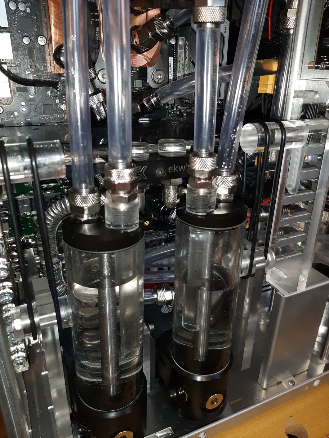

Am Schlauch hängen hatte ich auch überlegt, jedoch mit 2x D5 wäre das zu schwer für die DQ3 da eben noch 2 Meter Schlauch dran hängen, wäre dann jedoch nahezu vollständig entkoppelt.
Aufhängen ist super, nur nicht an Schläuchen. Die müssen in allen 3 Raumrichtungen Bewegungen mitmachen.
Auch wenn keine D5, aber 2 mal Ultimate inkl Ausgleichsbehälter...

Alle meine Anschlussschläuche an den Pumpen sind L bzw U geformt, dass sie gerade in der Vertikalen Spannungsfrei sind, denn Aufhängungsgummis längen sich und die Position ist bei mir auch abhängig von der Wassermenge in den Ausgleichsbehältern.
Aber so konnte ich vollkommen auf jede Gehäusedämmung verzichten. Da war auch absolut kein Platz mehr.

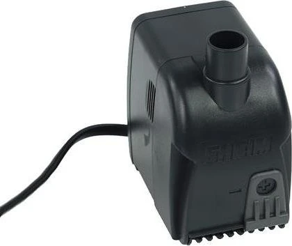

3. Alphacool Geysir mit 2 Eheim 1000 Pumpen ~75€ + AC/DC Wandler
Bei Variante 3 benötige ich halt noch den Wandler, der weder bei Aquatuning noch Alphacool lieferbar ist (was könnte ich da noch nehmen?). Könnte auch die 230v Variante verbauen, dann ist es halt mit Regelung wahrscheinlich schwierig.
@Nugget777
Nummer 3 würde ich direkt ausschließen. In eine Wasserkühlung gehört heute eine DDC oder eine D5. Damit bist du am flexibelsten.

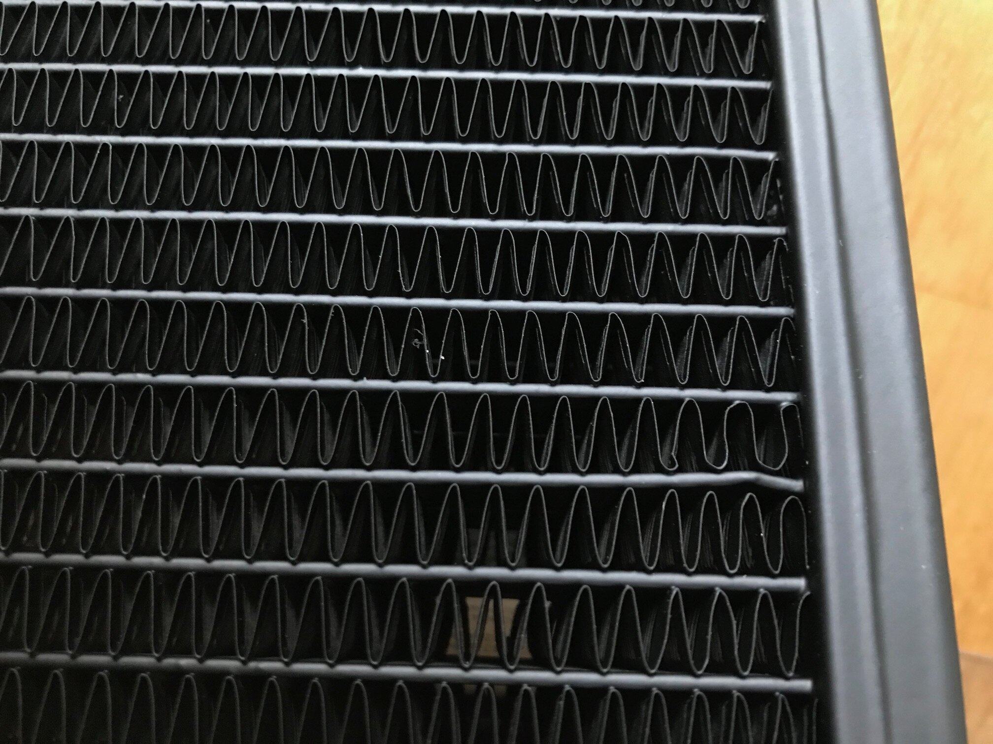

Heute neuen Radiator bekommen und leider hat er diesen "Knick" - ist das schlimm bzw. fließt hier Wasser durch und kann undicht werden bzw. zu schlechtem Durchfluß führen?
Wasser rein und testen. für gewöhnlich passiert da nichts, im worst case kann eine Naht defekt sein und der Kanal offen.
