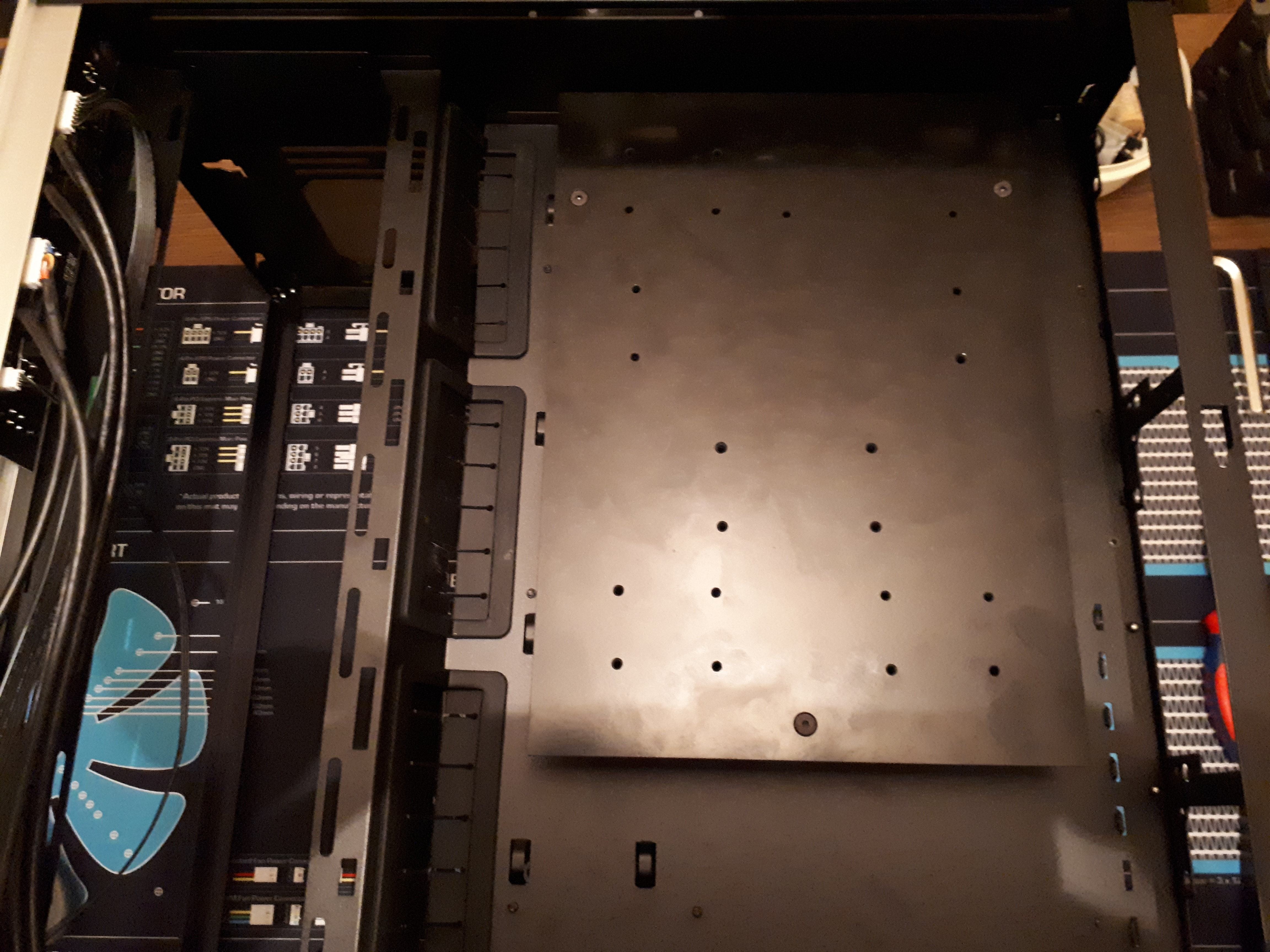

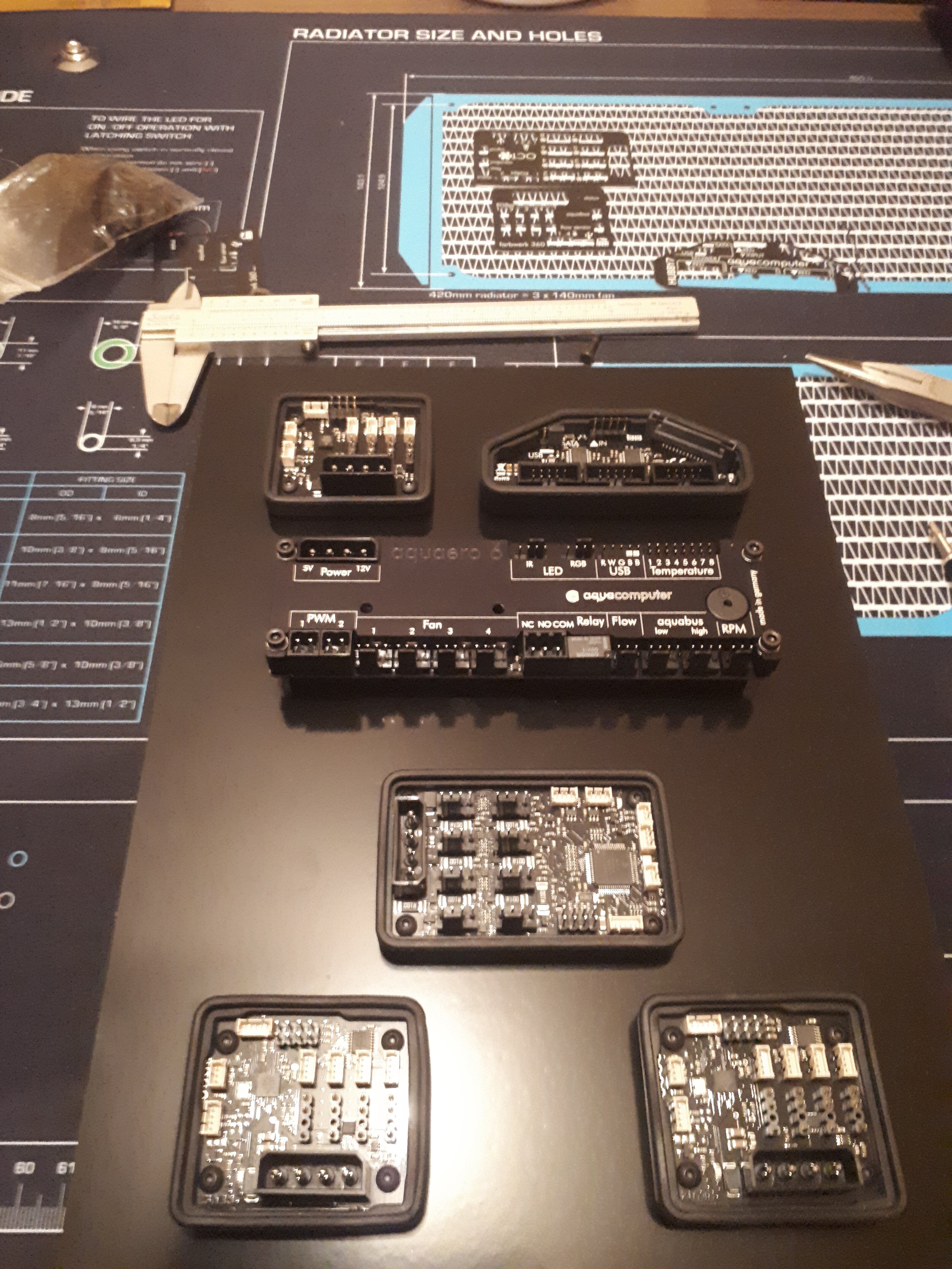

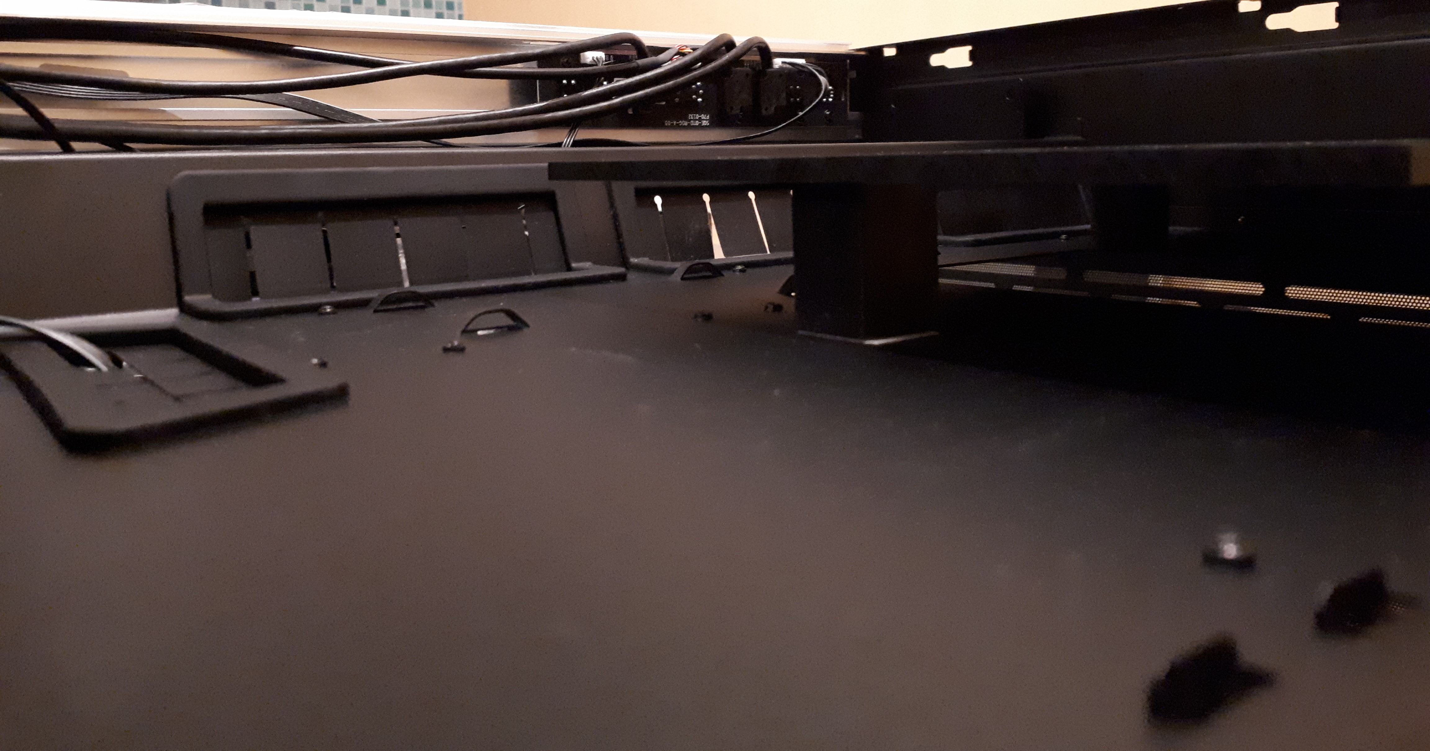

Hatte bei mir auch das Problem; Hab mir ne kleine Halteplatte aus ABS gebaut, mit 3 kleinen Abstandshaltern die verschraubt wurden.
Grundplatte mit Steuerung, grobe Ausrichtung
Abstandshalter Probe ob die Höhe passt

Verkabelung vor Einbau
Grundplatte fertig verkabelt und verschraubt

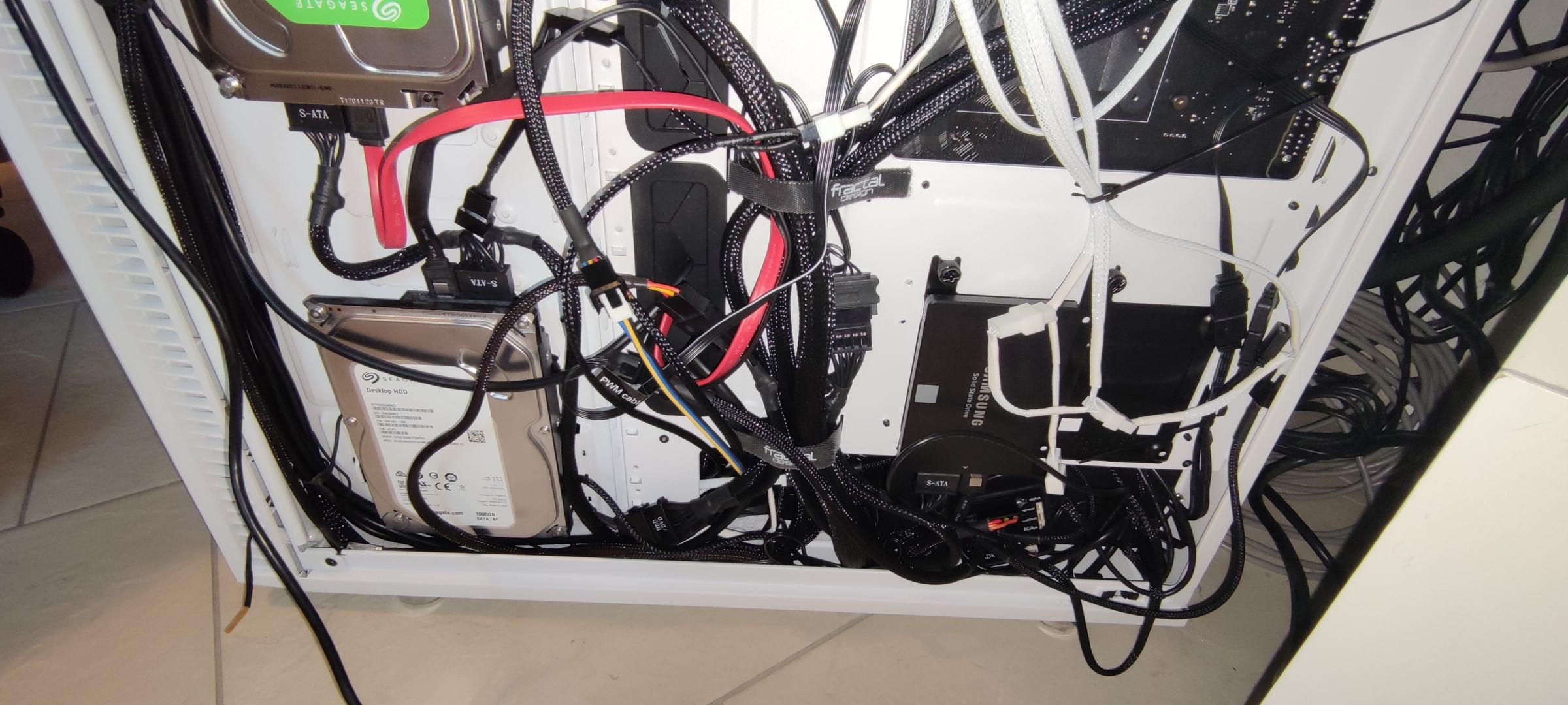

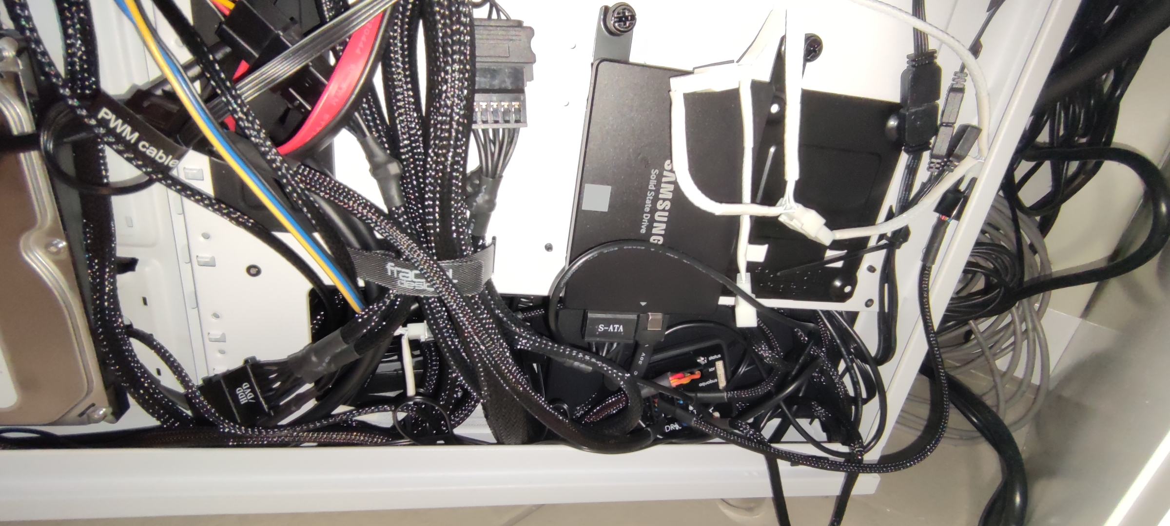

@Tom Tornado sieht man jetzt nicht so gut, aber da ist absolut kein Platz fur nix 😅

Joa, des könnte spaßig werden, da noch iwie was reinzuquetschen ...
Einzige Möglichkeit wäre so auf die Schnelle, da wo im 2. Bild der Kabelstrang läuft mit dem Klettverschluß, den weiter nach links zu verschieben wenn möglich, dann könntest den Platz dahinter nutzen..
Was hast du denn genau zum Verbauen an Steuerungkomponenten?
Und bitte mach mal noch 1-2 Bilder von der gesamten Rückseite..
Glaub mir wenn ich dir sage, das nur unten beim Netzteil mehr als 2,3 cm Platz sind und Hubby und co ausschließlich da hinpassen 😐
