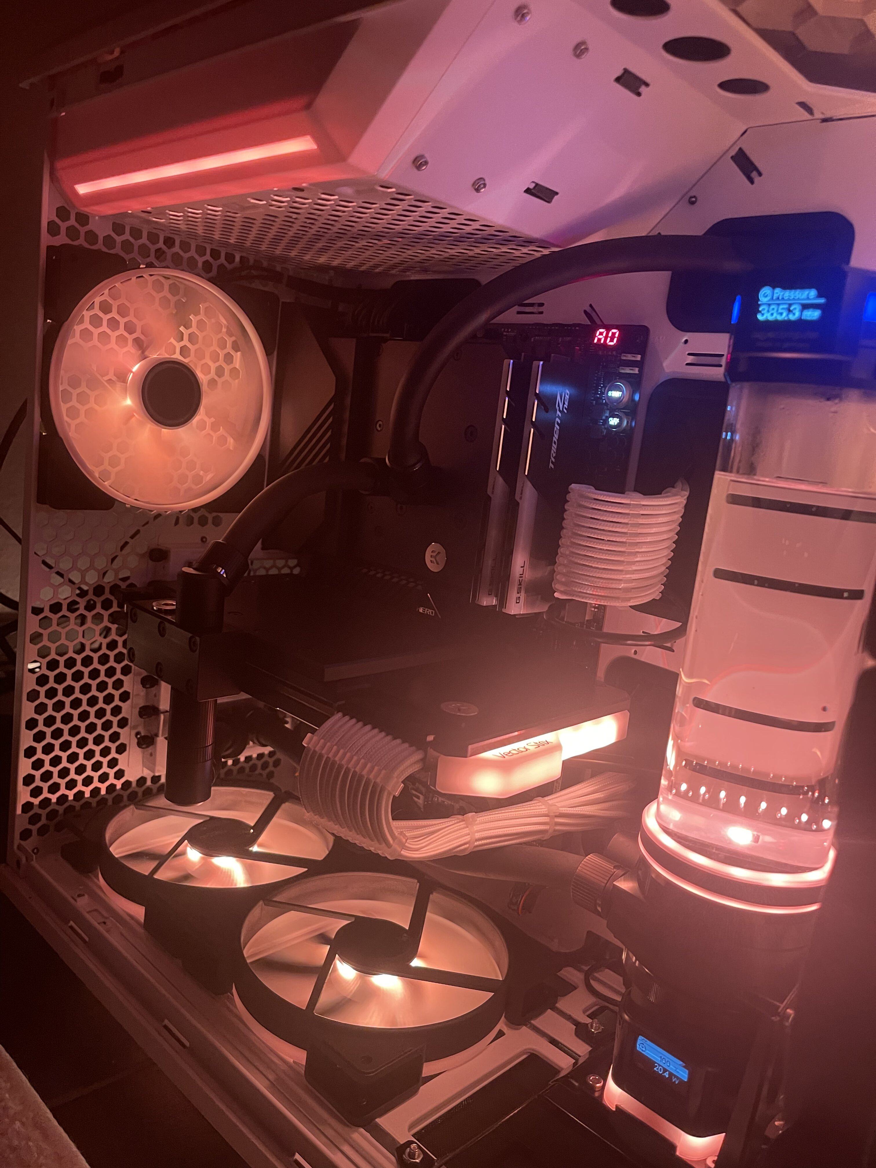

Ach, das Case mit dem Fan-Controller, den man bezahlt hat, aber nicht benutzen darf. :)
Das O11 XL hat eine Glasfront. Klar, da fehlt eine wichtige Fläche zur Belüftung. Wie soll es so gut sein wie ein Air-Flow-Case? Du hättest auch einfach eine Gitterfront kaufen können.
Das einzige, was man beim O11XL echt schlecht gemacht hat: die Fläche der Schlitze ist einfach zu klein.

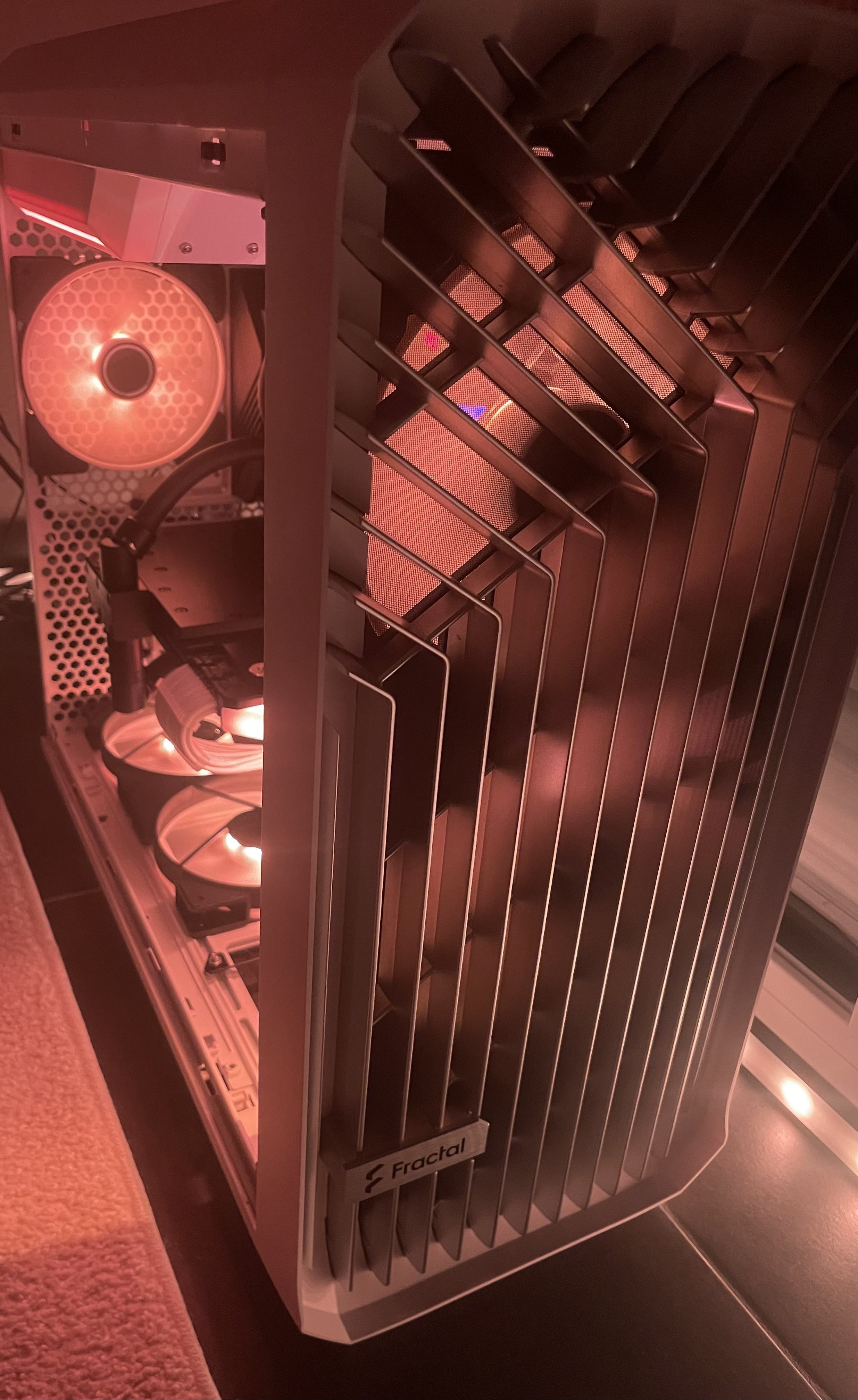

@homelander Die Gehäuse von Fractal Design finde ich auch klasse, haben nur leider nix mit inverted ATX. Wenn ich schon ein neues Case kaufe, dann will ich ja zumindest mal was von meiner Kohle sehen, ansonsten kann ich auch mein altes behalten. :)
Wollte dann eigentlich jetzt das Raijintek Thetis bestellen, habe allerdings gestern gesehen, dass mein Netzteil zu lang ist und mit der Graka kollidiert... .
Naja, mal schauen, was es jetzt wird. So Brecher wie das Darkbase sind mir eig. zu groß, da sieht meine HW noch verloren drin aus. :d

Ich finde es sieht ziemlich gut aus, und wir gesagt die Installation war sehr leicht weil überall an den Stellen wo ich kabel durchschieben wollte einfach bereits Löcher da sind, ist sehr durchdacht finde ich
Das netzteil oben im Gehäuse macht auch Sinn weil man die ganzen dicken Stromkabel dort verschwinden lassen kann
Das DistroCase sieht ganz gut aus, da schonmal drüber nachgedacht?

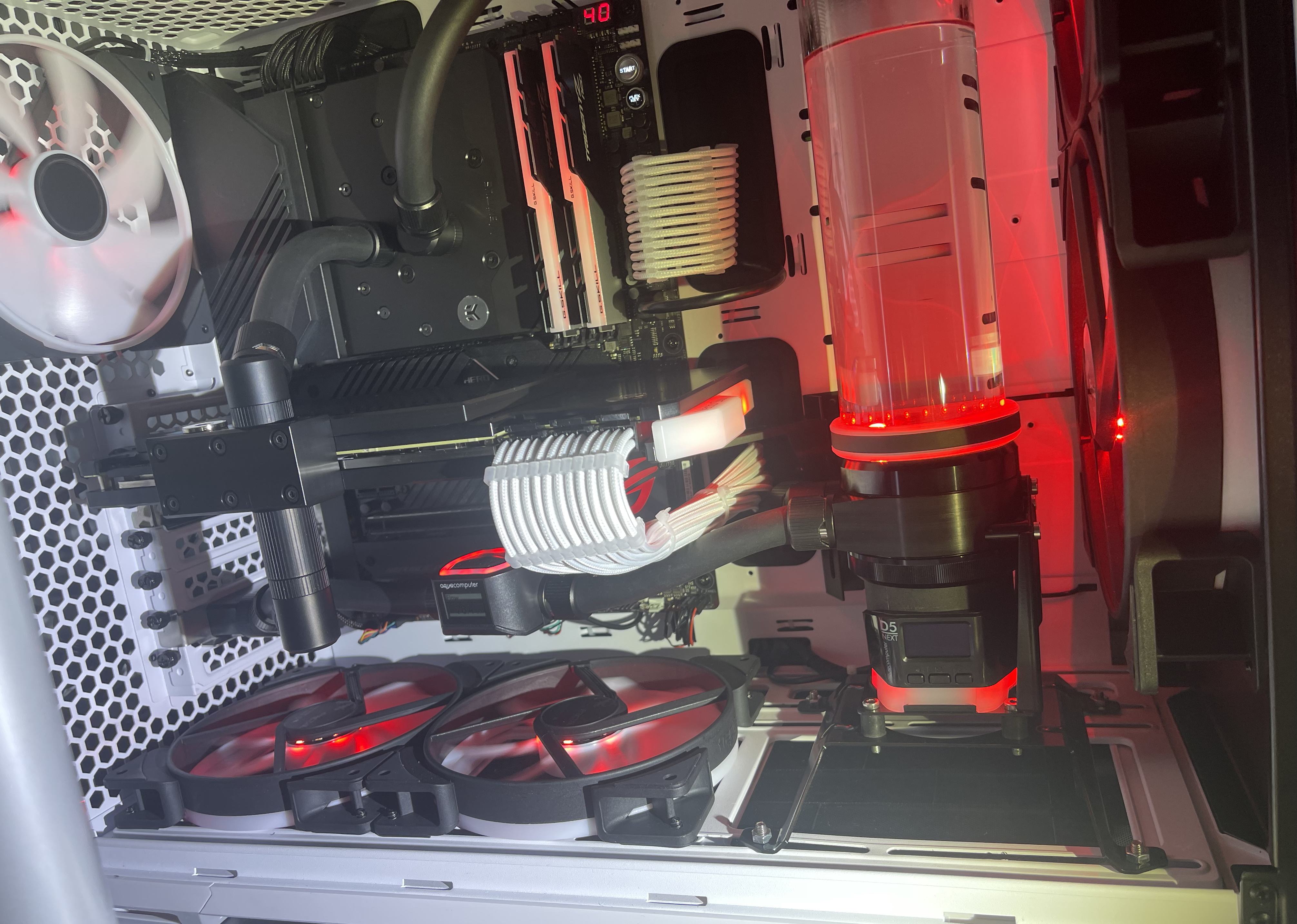

Hat jemand eine Idee wie ich den High Flow sensor besser einbauen kann? Bin mit dem durchhängenden Schlauch nicht ganz happy
An der Slotblende die Richtungen tauschen und dann per Doppelnippel an die Blende?
Der vordere Anschluss an der Slotblende geht in die Graka, dann könnte ich den Anschluss nicht mehr erreichen... :unsure:

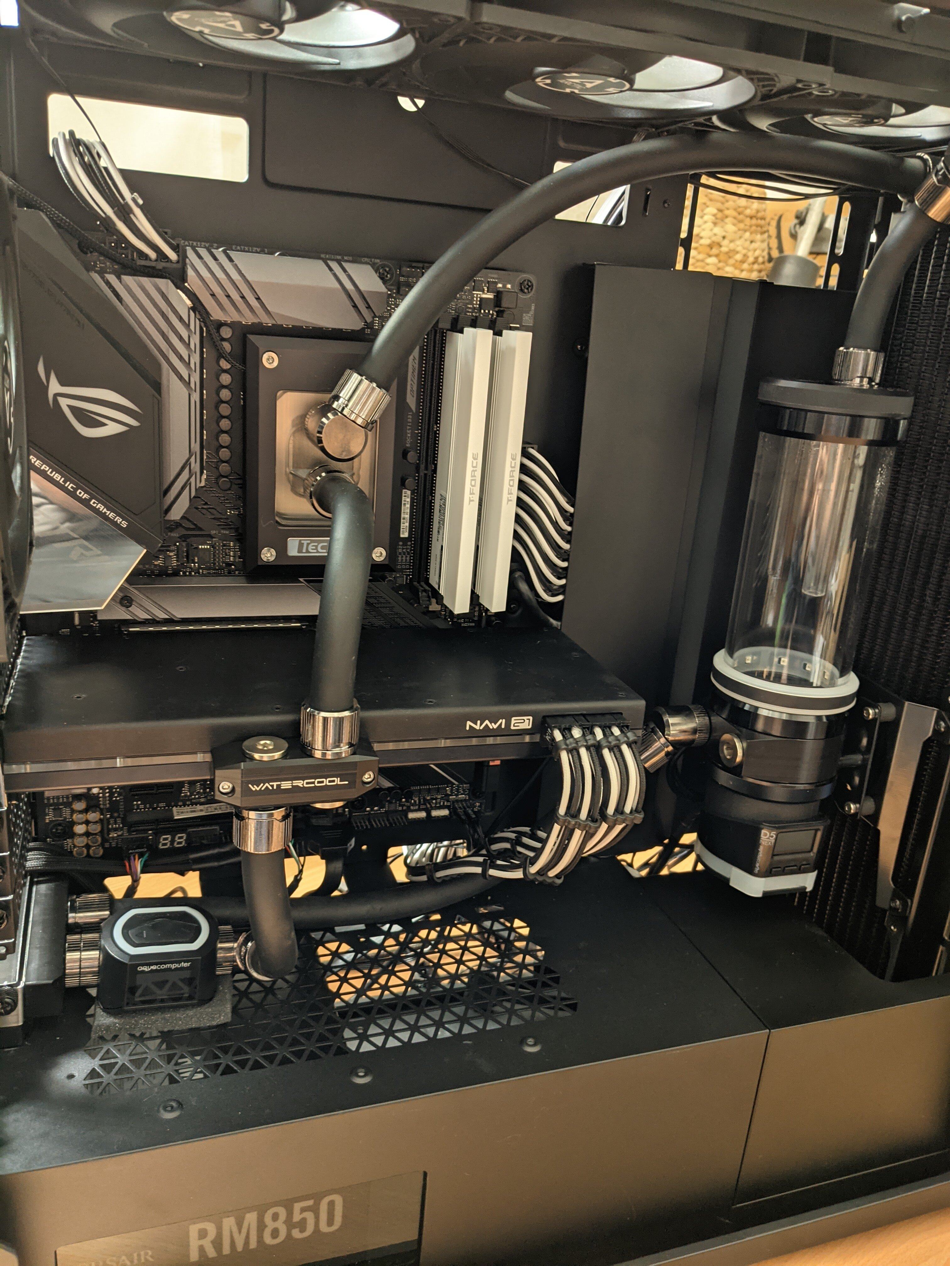

@homelander Ich würde folgendes probieren.
- Distanzstück unterm GPU Terminal weg.
- 90° Winkel Richtung interen Slot Anschluss.
- Ggf. an der Blende einen 45° Winkel
Ich habe das so gelöst - vllt ja bei dir auch machbar.
