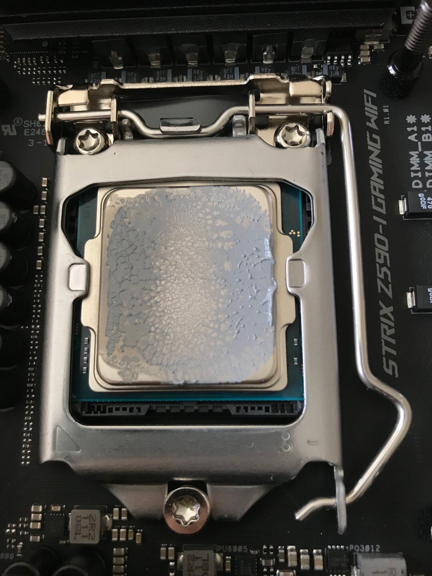

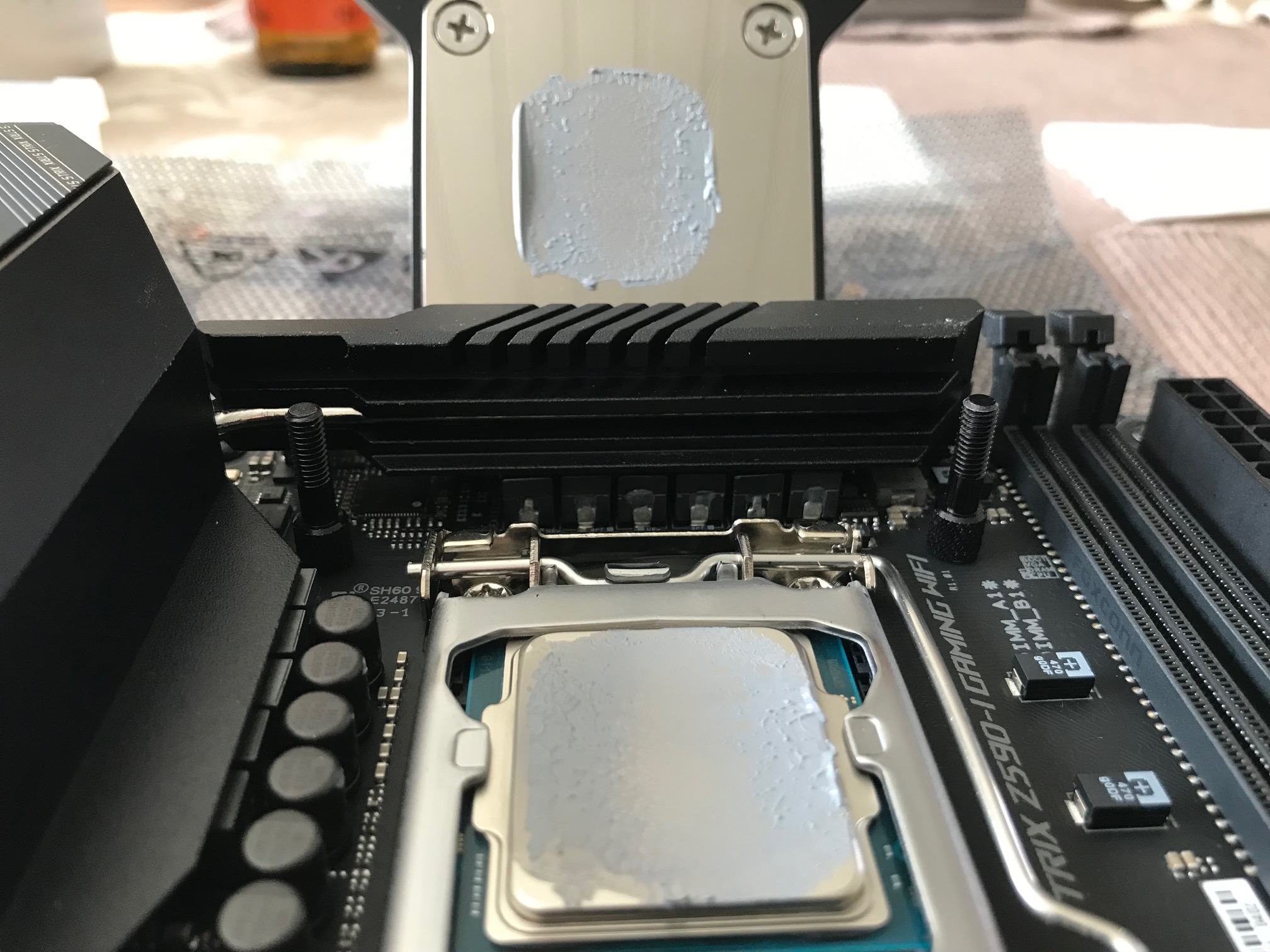

Ich bin gerade am Testen vom CPU-Block - wie findet Ihr den Abdruck (mal unabhängig von der Menge WLP)?
Kann es sein, dass rechts weniger Anpressdruck ist? Oder ist alles im grünen Bereich?
Danke!

Sieht so aus, dass der IHS kovex ist...
In der Mitte, länglich der höchste Anpressdruck. Was nicht heißt, dass das schlecht ist, weil da ja der Die sitzt
Je kleiner die Fläche, desto größer der Anpressdruck/cm2 im Vergleich zu 100% planem IHS (<- weniger Anpressdruck/cm2) bei gleichem Schraubendrehmoment

Kann aber auch am auflegen des Kühlers liegen, wenn der minimasl rutscht und dann aif einer Seite zuerst angezogen wurde, aber der mittige Teil ist schon eher unschön ja.

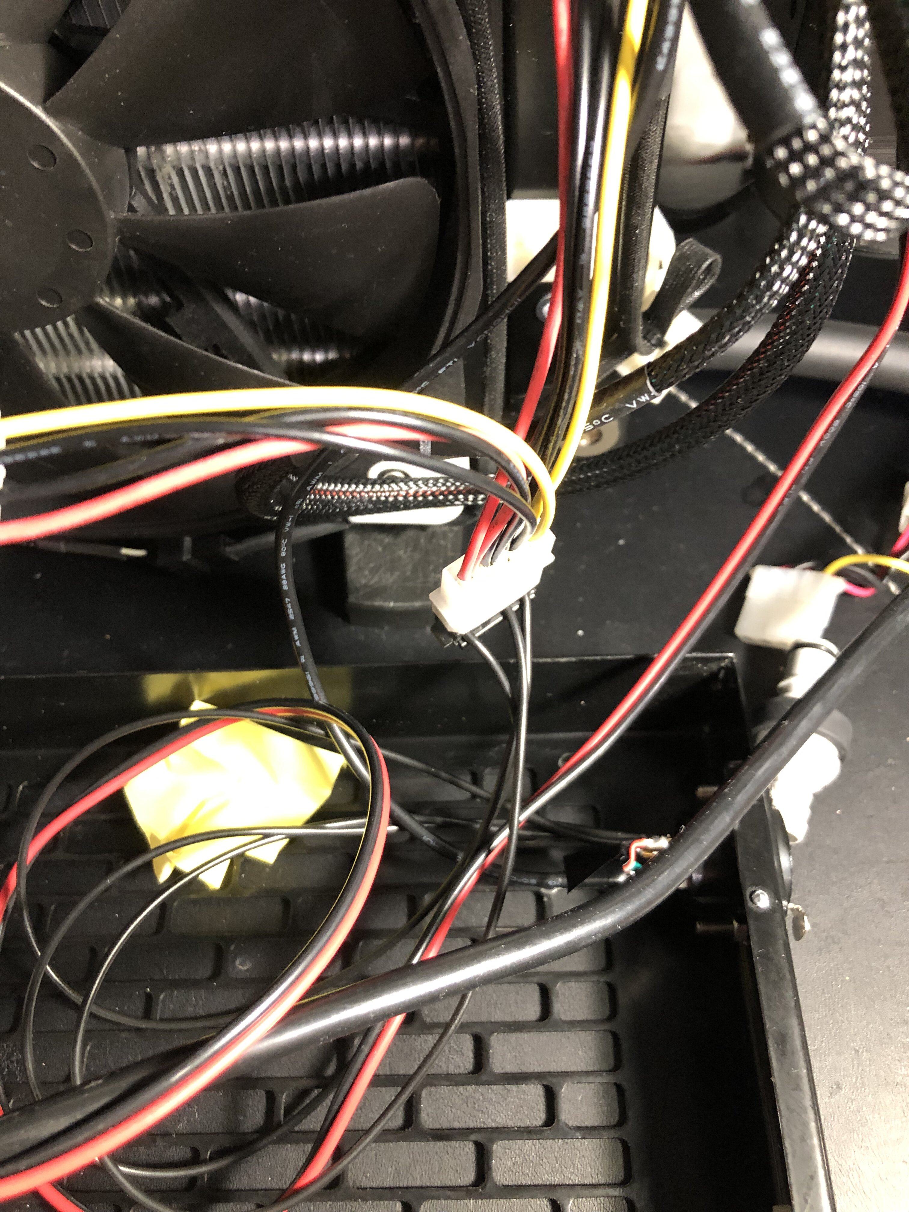

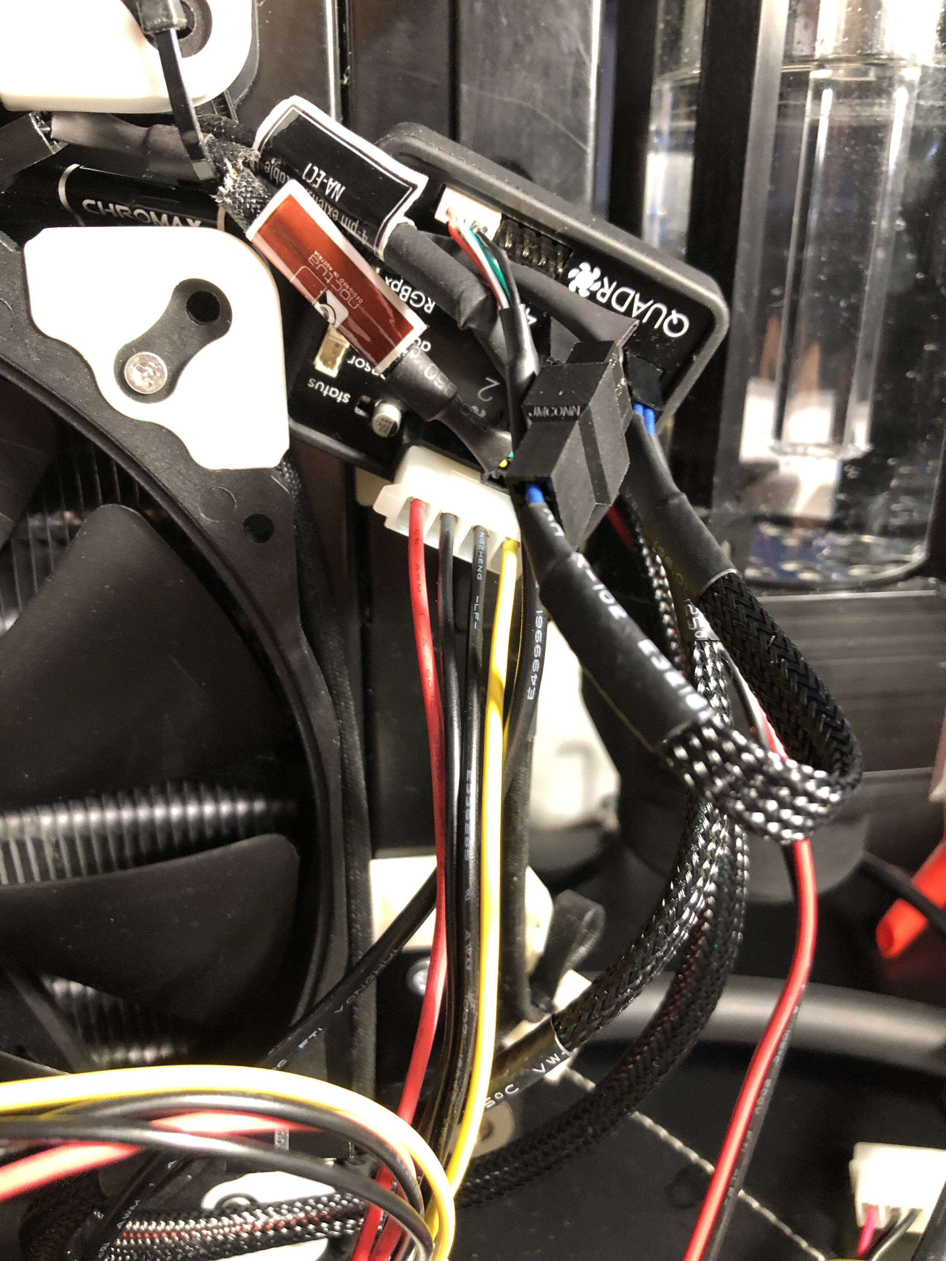

Hallöle Leude,
muss nochmals nerven….
Habe gerade meinen MoRa auf eine Neutrik-Verbindung von deveth0 umgerüstet und tue mir mit den Anschlüssen etwas schwer.
Momentan sieht es so aus:
Die vier Noctuas sind an den Lüfteranschlüßen am Quadro,
das USB-Kabel ebenfalls.
Nun meine Frage:
Wo kommt der schwarze Molex von der Buchse, das schwarze vier Pin-Kabel und der schwarz/rote Molex von der Pumpe hin?
So, habe jetzt jeweils zwei Y-Adapter besorgt.
Verkabelung wie folgt.
Molex-Y-Adapter ins Quadro, in den Adapter dann das Molex von der Pumpe und den Molex von der Neutrik-Buchse in den Y-Adapter.
Richtig bisher?
Dann der 4Pin Adapter in einen Lüfteranschluß am Quadro und in den Adapter dann den einen Lüfter und der schwarze 4Pin der Pumpe?

Als erstes wäre bei derartigen Fragen gut, dazugehörige Bilder zu zeigen.

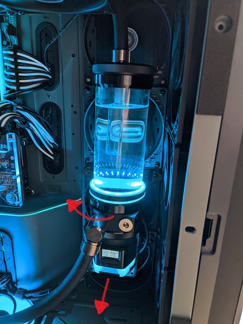

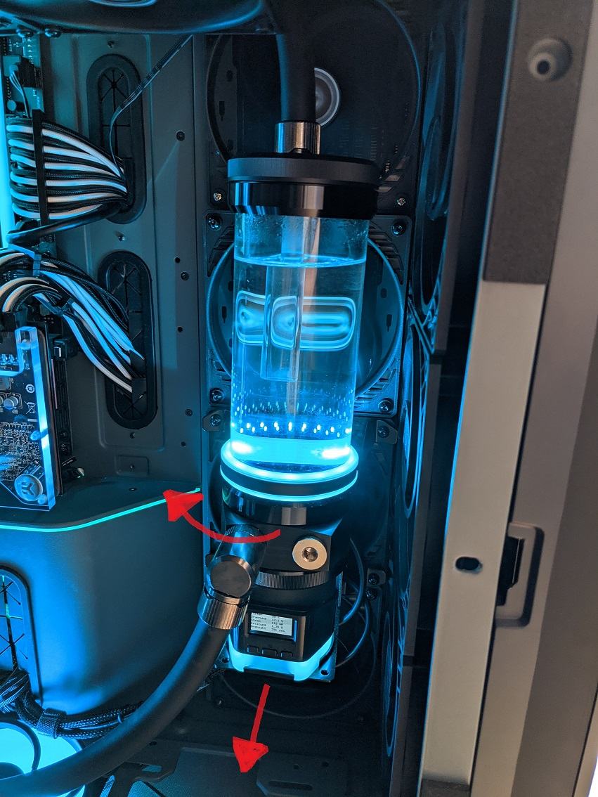

Wo wir gerade beim Ultitube sind - kann ich eigentlich die Kombi mit der D5 Next so verbauen, dass Display und Anschlüsse nicht in die selbe Richtung zeigen?
Aktuell habe ich es so verbaut, aber im 7000D würde es besser passen, wenn Display und Anschlüsse um 90° zueinander gedreht sind.
