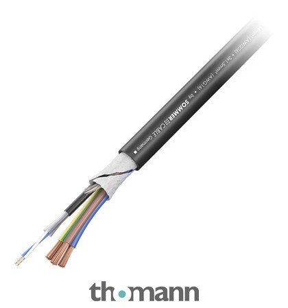

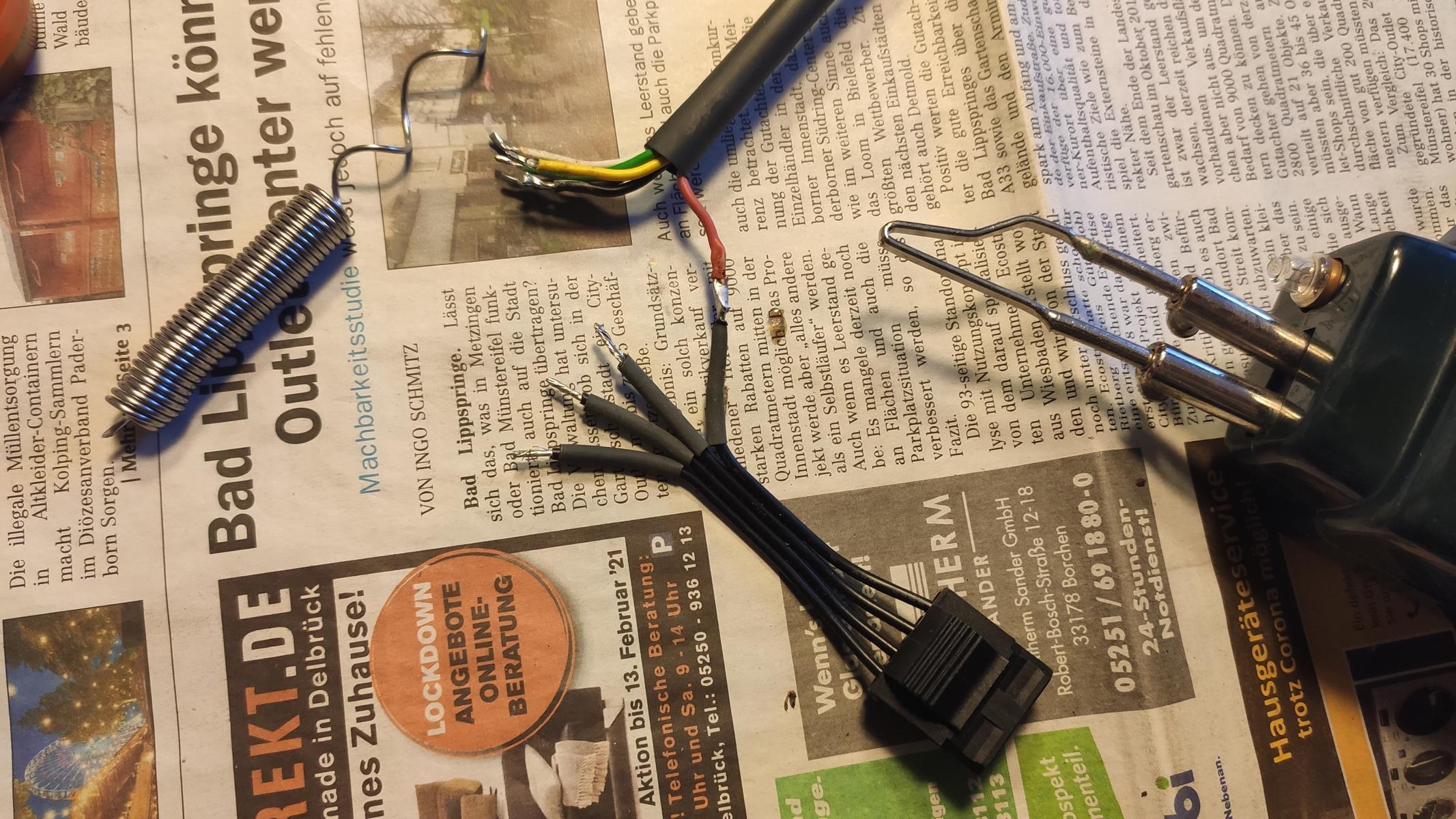

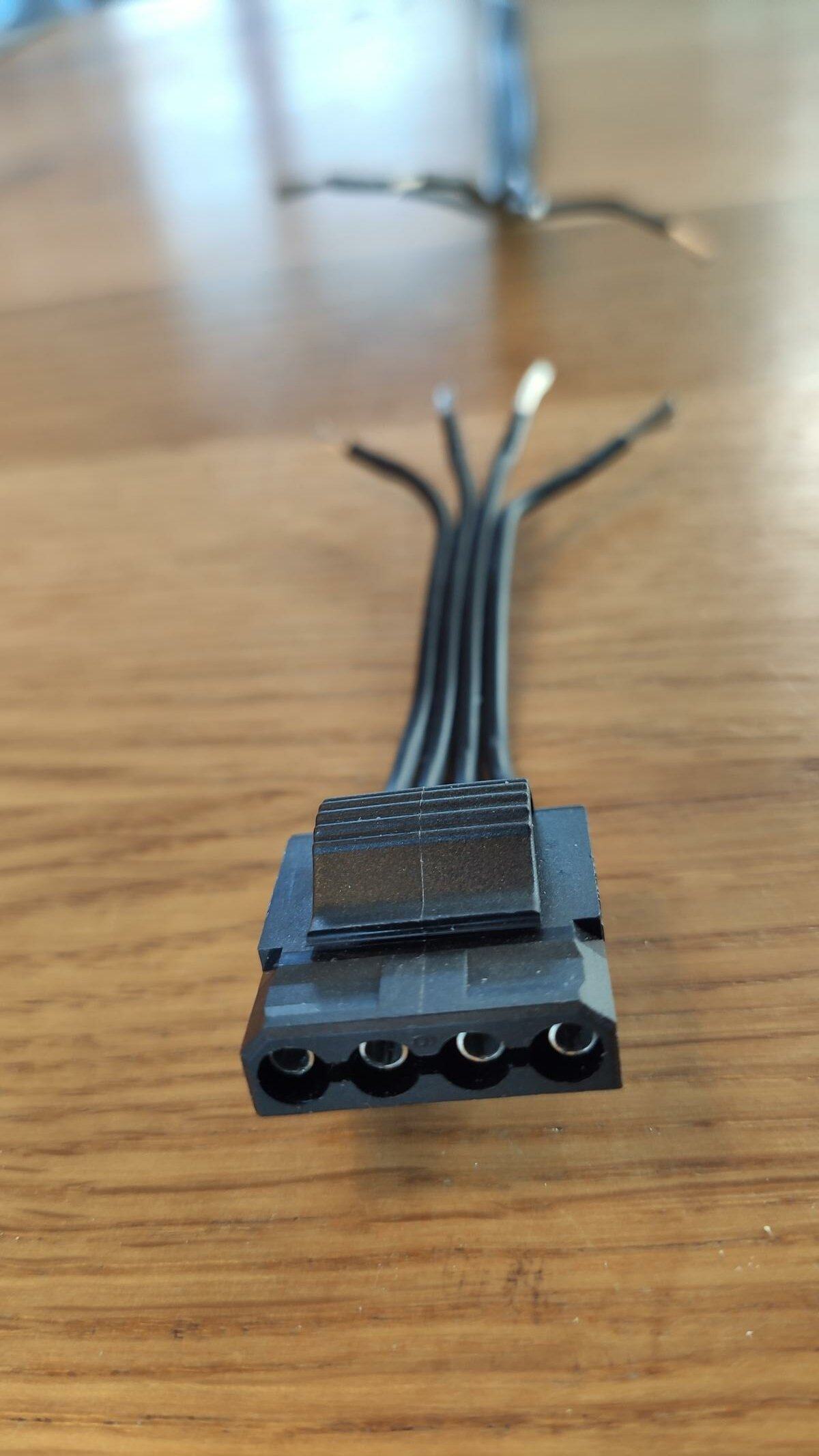

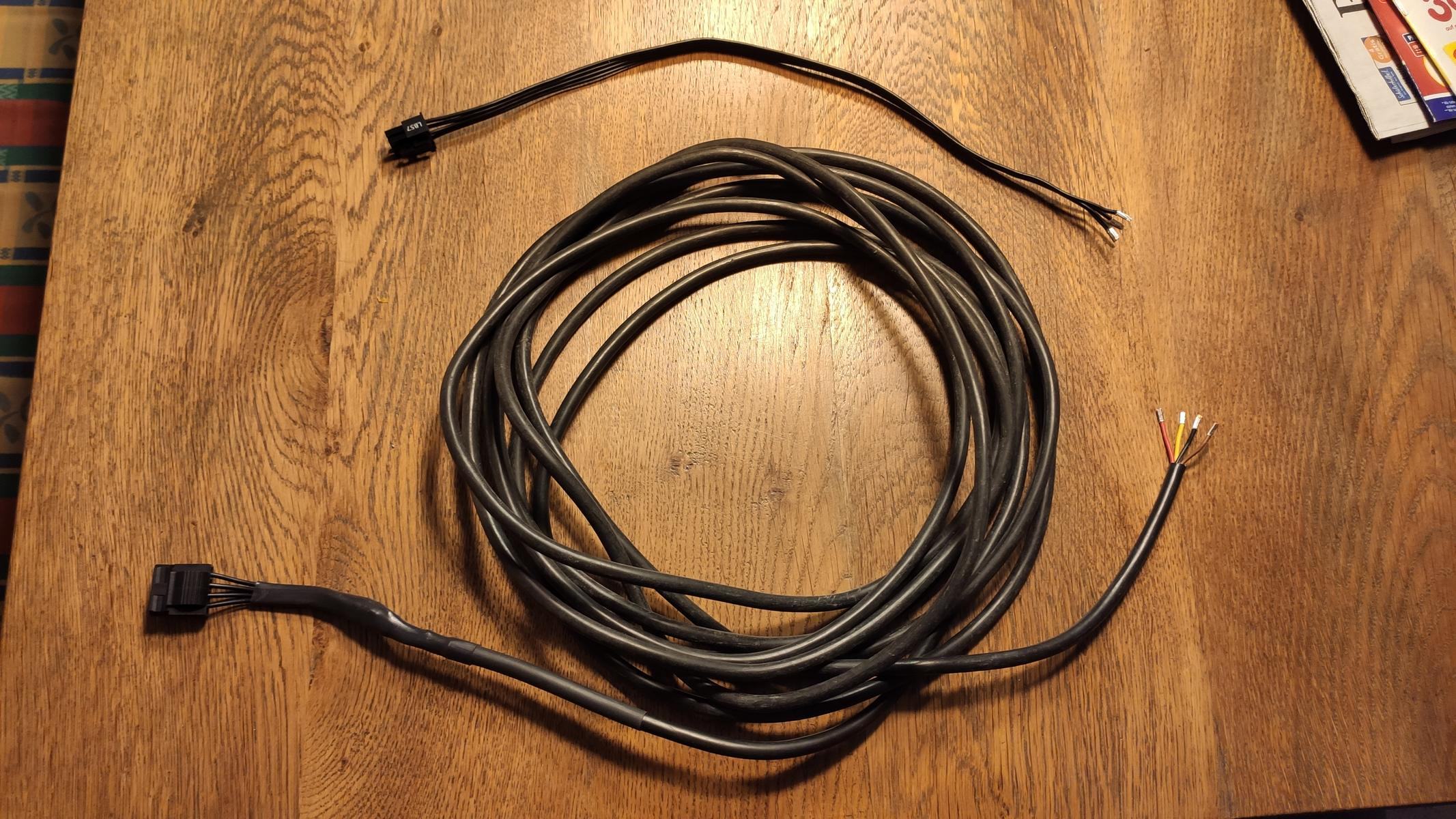

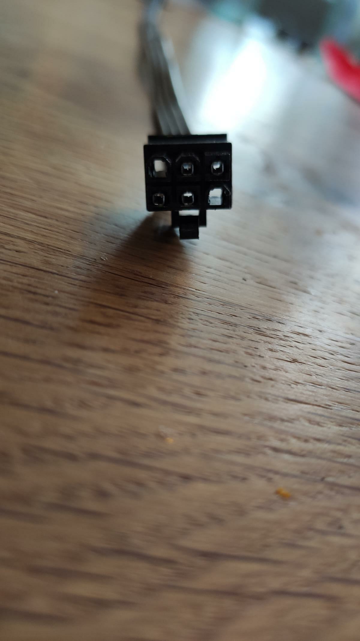

Meine Stromversorgung vom Netzteil zum Octo im Keller habe ich mit einem 5-adrigen Stromkabel gebaut.
K1600_IMG_20210212_145850.JPG K1600_IMG_20210212_145856.JPG K1600_IMG_20210212_155812.JPG K1600_IMG_20210212_162156.JPG K1600_IMG_20210212_171852.JPG
Habe davon 2 Meter mit USB, Molex und Sata dran, anderes Ende Molex und USB 9 Pin.
Via Neutrik Stecker/ Buchse verbunden.
Das hält schon etwas mehr aus.
Für normale Neutrikbuchsen wohl fast zu dick und doof zu löten.

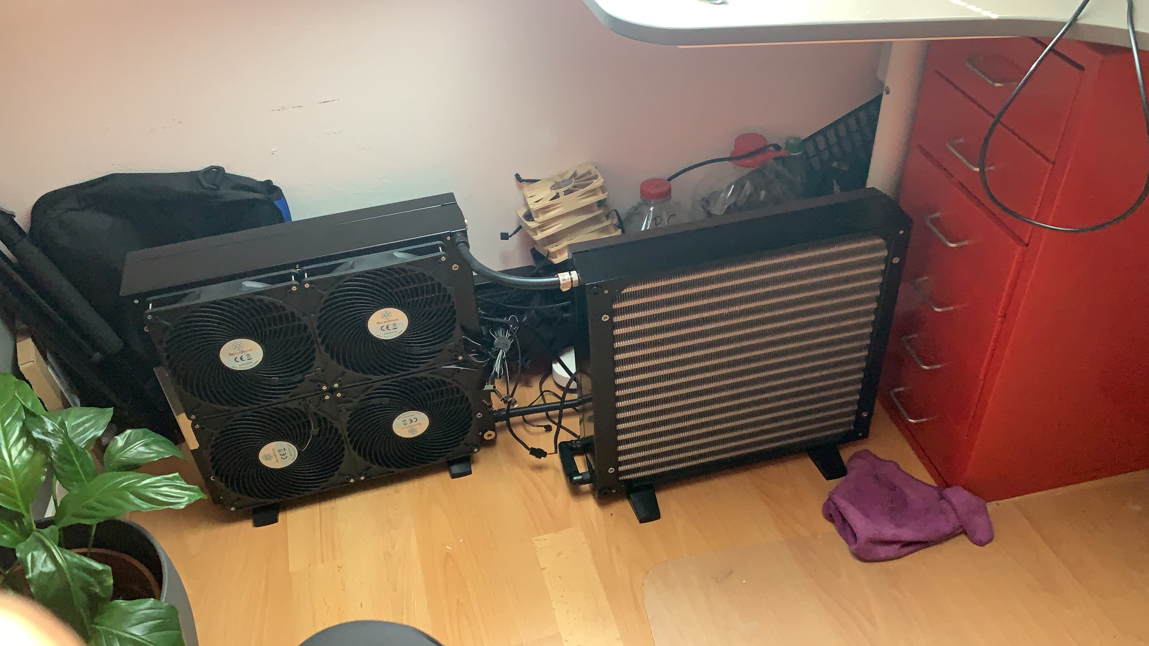

Bin mal gespannt wie sich der 2te mora Auswirkt auf die Temperatur.
Es wird auf jeden Fall vieeeel wärmer ... also bei Dir im Zimmer :rofl:
