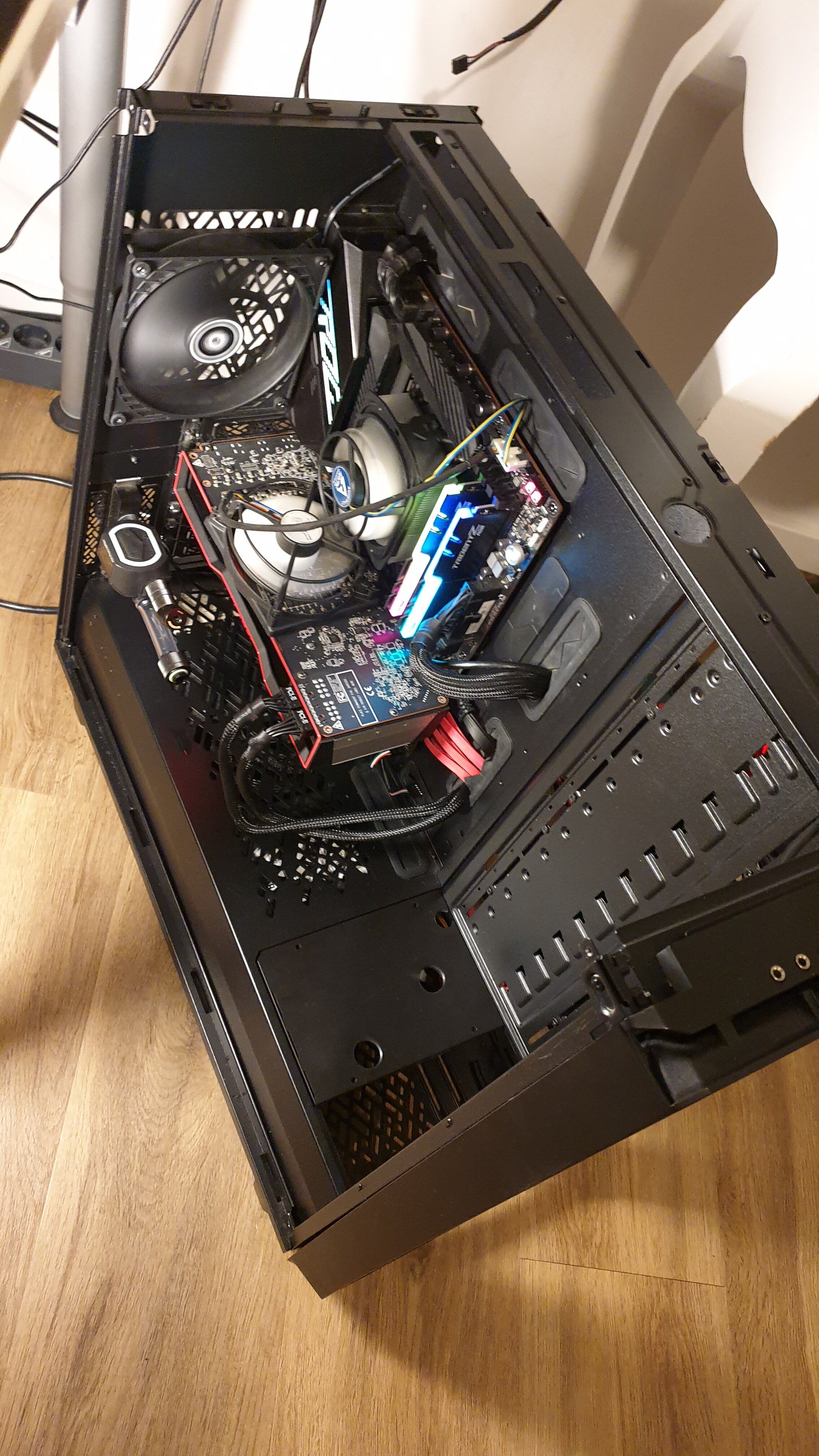

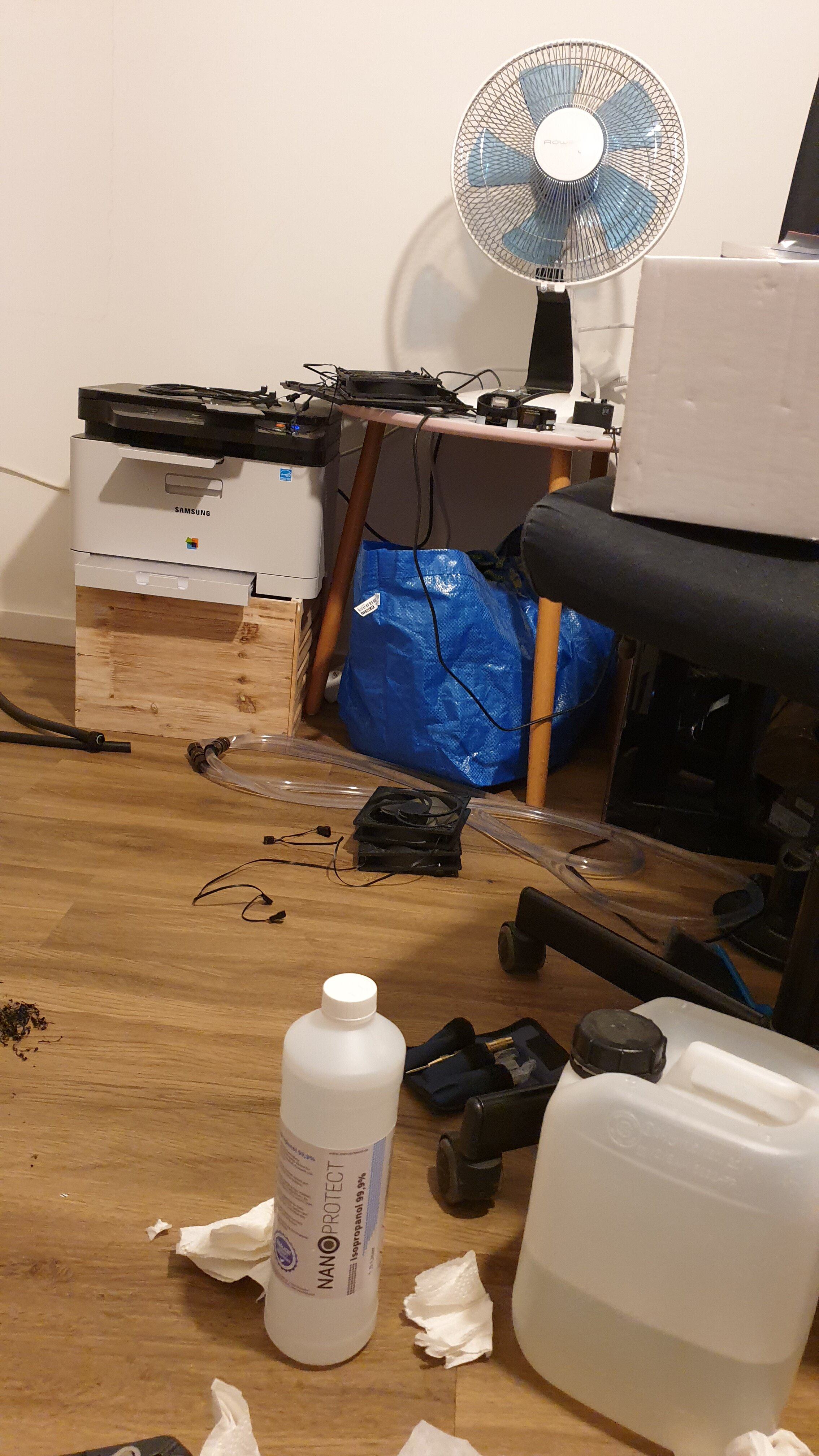

Wollte ja ablassen, da kam das zum testen ganz gut, werde die Verschlauchung morgen auch anders planen, der Quadro muss woanders hin, GPU noch umbauen, alles entstauben, dann mal sehen wo die Neutrikbuchse hin kann.
Ich hätte gerne in der Front einen anderen Radiator und

Ja, habe ich. Läuft auch relativ fix durch.
der Kaffeefilter ist nur eine kleine Bremse. Wenn da Kaffee drin ist, dann kommt da kaum was durch. 2 l filtern sich ganz fix weg.
Also 1 Meter WC EPDM am Kugelhahn mit am Ende offen in einer 2 L Flasche , kam nichts durch, der Schlauch ist knochentrocken.
Ist schon ein Unterschied vom Fillport Schlauch und 2-3 mm Durchmesser zu 10mm Innendurchmesser, aber hält.
Ich habe mich schon gefragt, was der kleine Schlauch soll. Also geht das Befüllen nur mit einem dünnen Schlauch. Schade, muss ich mir was überlegen. Das Befüllset mit Slotblende kaufe ich nicht. Das finde ich furchtbar.
Habe auch ein potentielles Leck gefunden gehabt, mein Anschluss CPU -in war sehr locker, kann nur nicht sagen ob ich den vorher beim Abbauen schon locker geschraube habe, kann mir das aber nicht vorstellen, würde aber erklären wieso Luft in der Menge kam ohne dass ich gesehen habe ob von aussen, da aussen ja Mayhems Ultraclear war.
Bin mir aber nicht sicher.
Das weiss ich nicht, aber hoffe ich kann morgen weiter machen und genau das testen, bin aber echt am überlegen mir einen anderen Radi intern zu holen.
Durch den VK meiner 6800xt mb hab ich Geld für einen Radi ;P
So 420 X Flow 30mm bei Amazon bestellt, kommt mit Glück Heute.
CPU Kühler geht auch nur weils jetzt gerade kühl draussen ist und PC offen, CPU Stock ;P

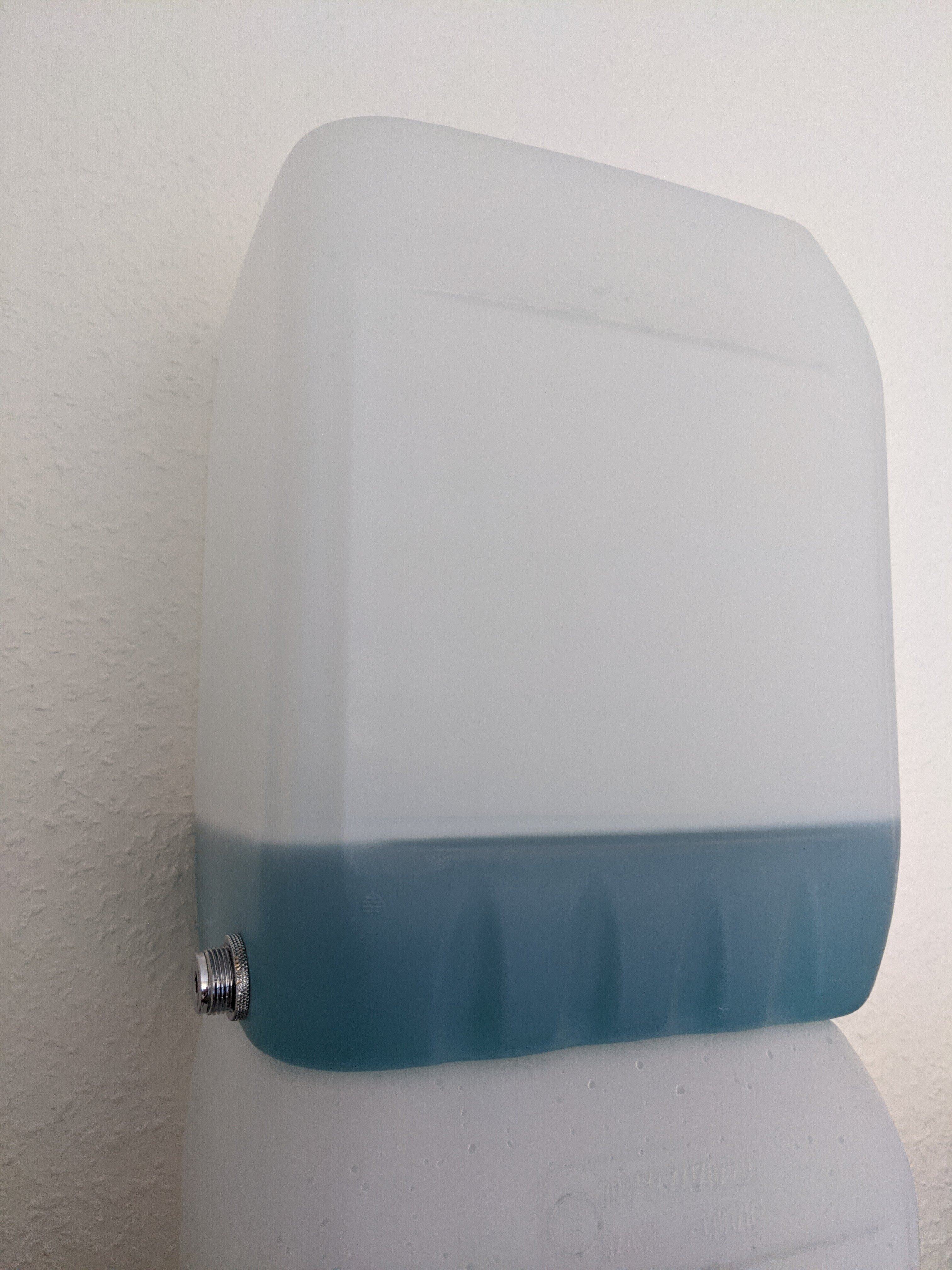

Ich hatte ohne den dünnen Schlauch befüllt, das hat auch wunderbar funktioniert.
Allerdings hing der nicht in einer Flasche, sondern ich habe mir im Kanister unten eine Durchführung eingebaut und den dort direkt angeschlossen.
Wie hast du die Schottverschraubung da reinbekommen? :unsure:

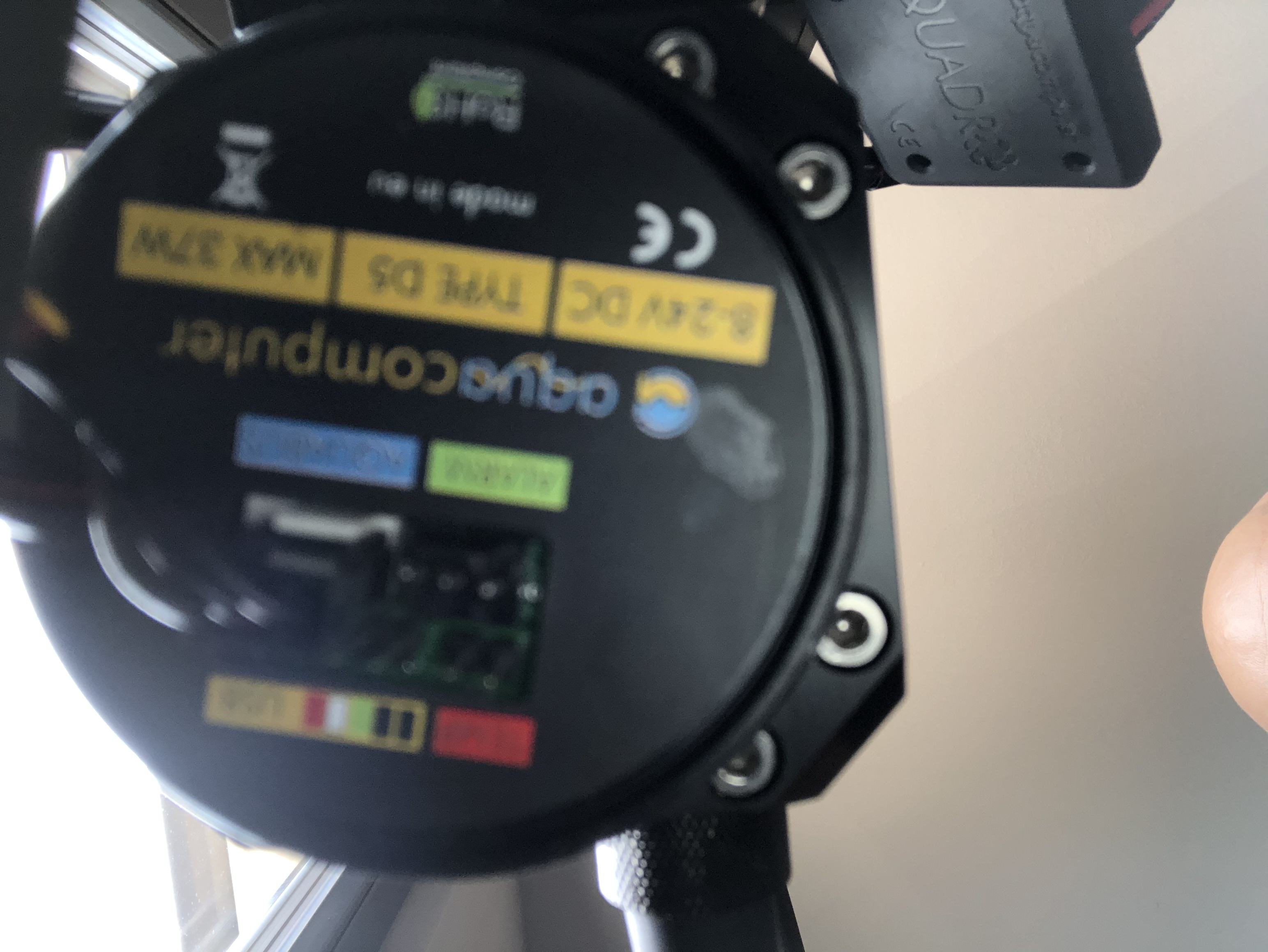

Ist eine Aquacomputer.

Wie schon vermutet: Stufenbohrer, reingeworfen und von außen ins Loch geholt. Aber natürlich ohne Inhalt 🤣
Und wie abgedichtet? Vorher eine Dichtung über die Schraube?
