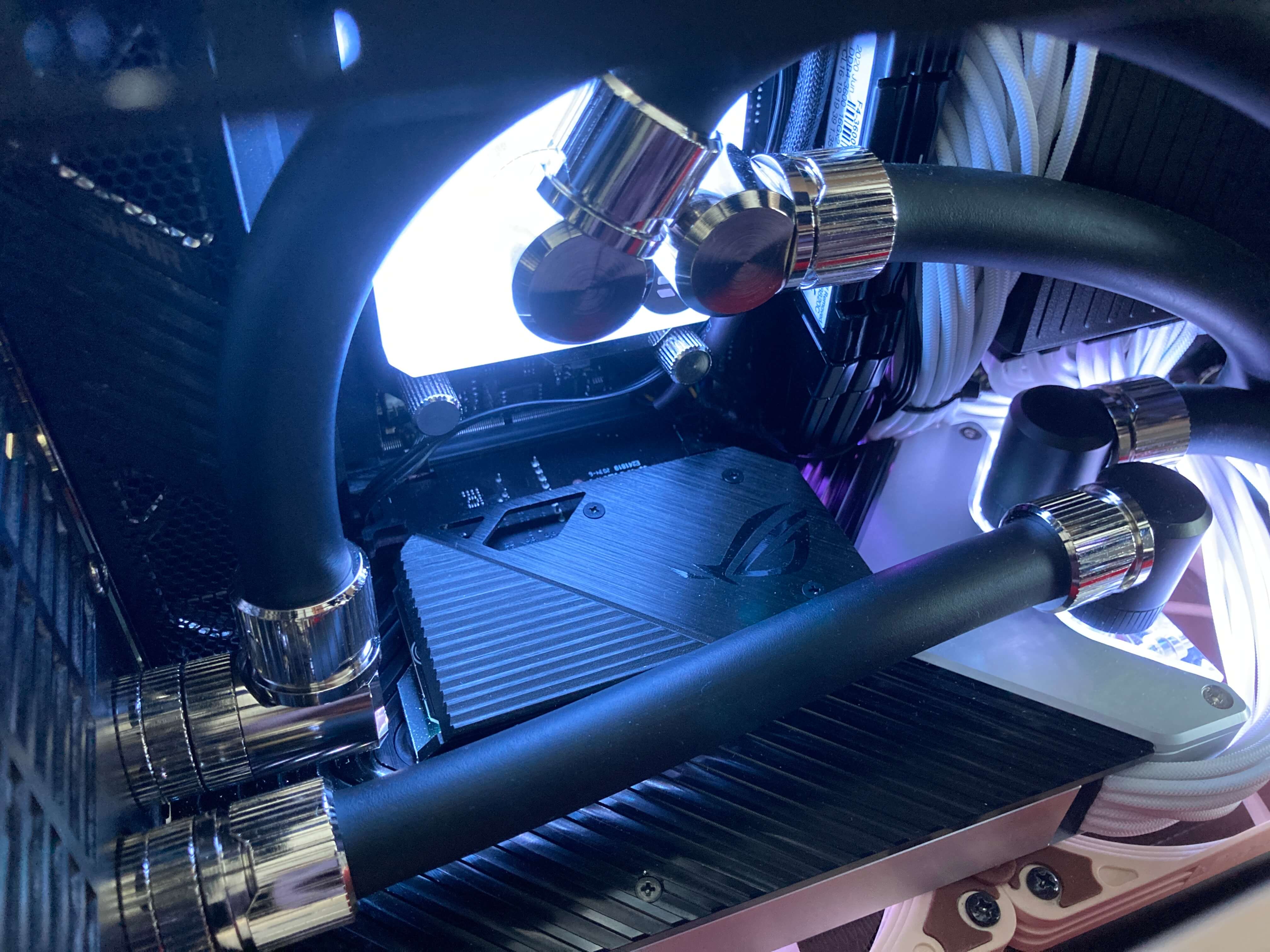

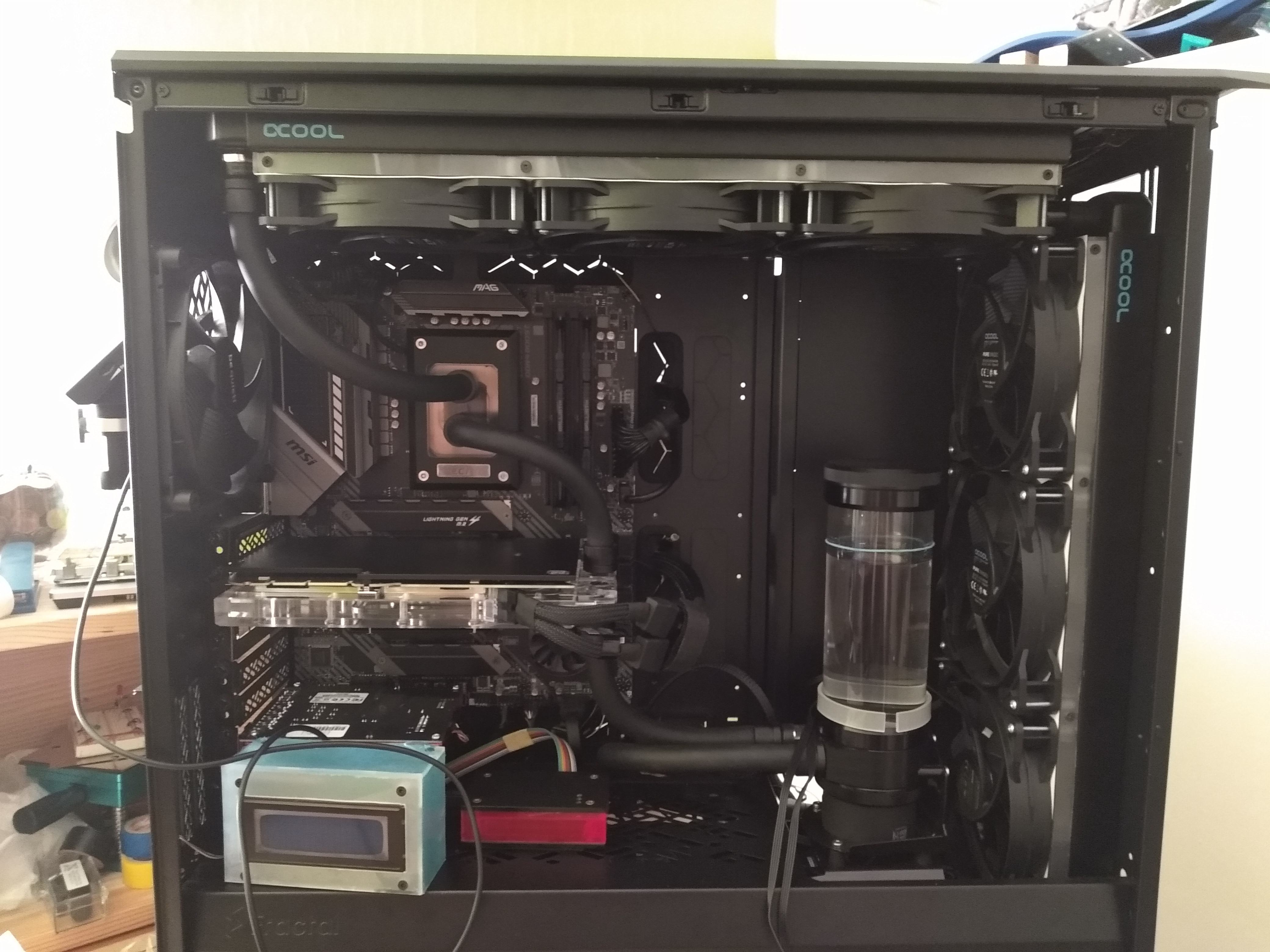

Ich hab ein Meshify 2 XL und habe oben und vorne jeweils einen 30mm 420 XFlow auf 10mm Shroud. Unten ist ein 30mm 240 auf 10mm Shroud. Ob unten einer reinpasst hängt auch von der Länge des Netzteils und der Kabelwulst ab. Anstelle des 30mm 240'ers würde ich aber besser einen nexxxos 240 xt45 einbauen (ohne Shroud). Wäre in meinem Fall besser anzuschließen gewesen Abstatt dieses Winkelmonsters.
Und ja, man braucht dünne Finger und viel Geduld wenn es um den Radi unten geht. Fluchen wird man genug. Protip: Netzteil rausschieben solange am Radi unten gewerkelt wird.

Hier noch ein Bild zur Veranschaulichung, was ich erreichen möchte:
Wie ich das mit EK Torque umsetzen würde:
Schlauch: GPU -> ST-Fitting -> Schlauch -> ST-Fitting -> 90 Grad Fitting -> Verlängerung-Fitting in der nötigen Längen -> Radi
Hardtube: GPU -> HT-Fitting -> Rohr leicht gebogen und dann 90 Grad Winkel -> HT-Fitting -> Radi
Ah, das ist natürlich auch ein guter Ansatz! Danke! Ich werde es ausprobieren :)
seh schon dass es unten eng ist, aber das sollte passen und Geduld hab ich ne Menge. Oben würde natürlich der 280er mit 40mm auch locker passen und dann sogar den 420er 40mm super platz lassen.
Alles in allem würde ich mir aber wohl etwas größeres bzw besser aufgeteiltes wünschen. der dritte Radi sollte mindestens ein 360er werden.
Habe gerade meine GPU ausgewechselt (RX 6700 XT Nitro+ zur RX 6800 XT MB) und da habe ich direkt mal die Dicke Radi + Lüfter gemessen! 420er liegt bei 67mm und der 280er liegt bei 65mm.
Hatte dir eigentlich zufällig schon einer einen Mora vorgeschlagen? Dann könntest dein Gehäuse behalten und müsstest zudem keinen weiteren 420er kaufen. Davon abgesehen wärst du fit für den nächsten Sommer 😁
Habe ich mit meinem Define R6 auch so gemacht. Kühle jetzt mit 420 und 280 intern, sowie Mora extern 😁
War meine bisher beste Wakü-Entscheidung 😍

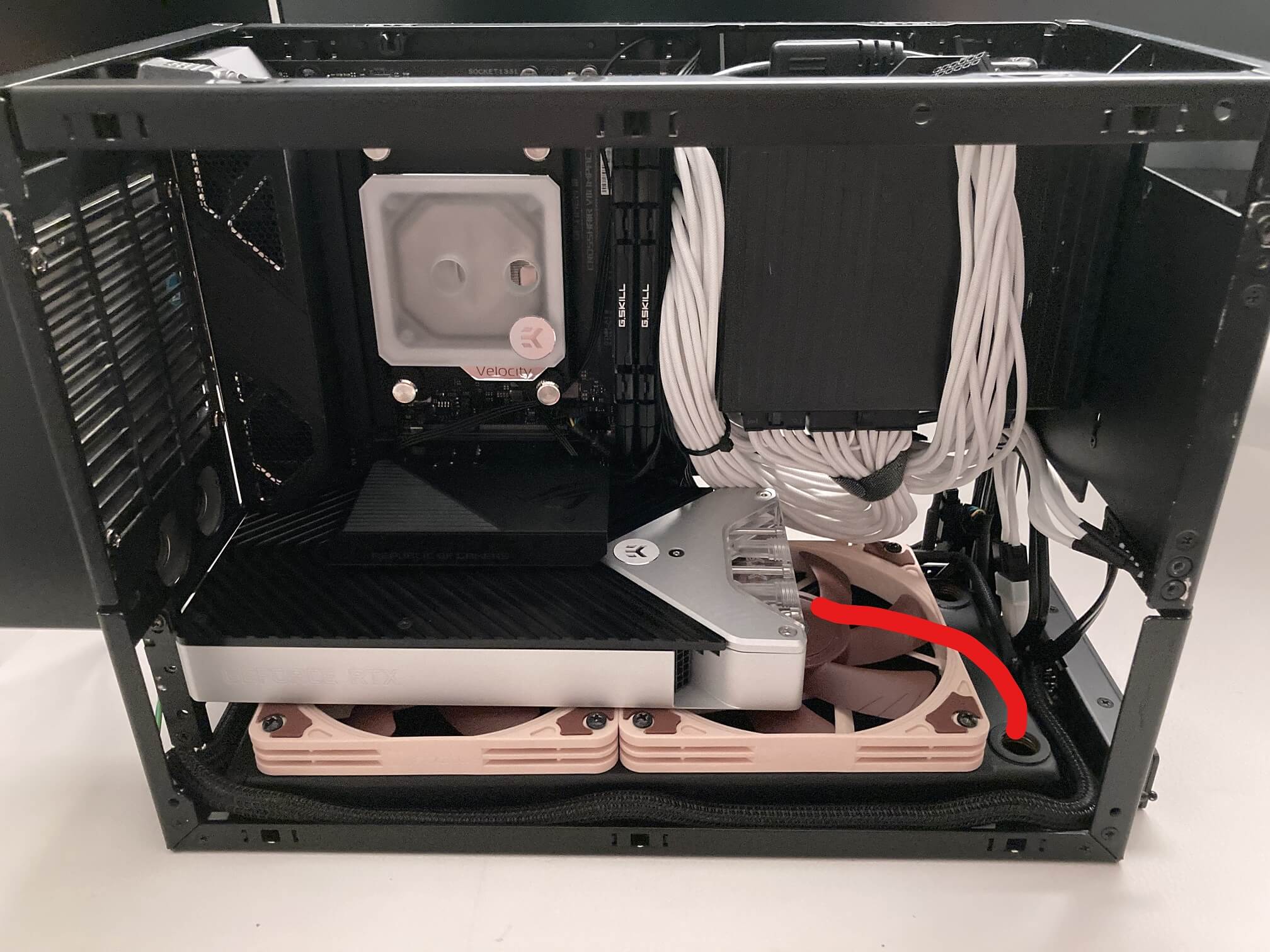

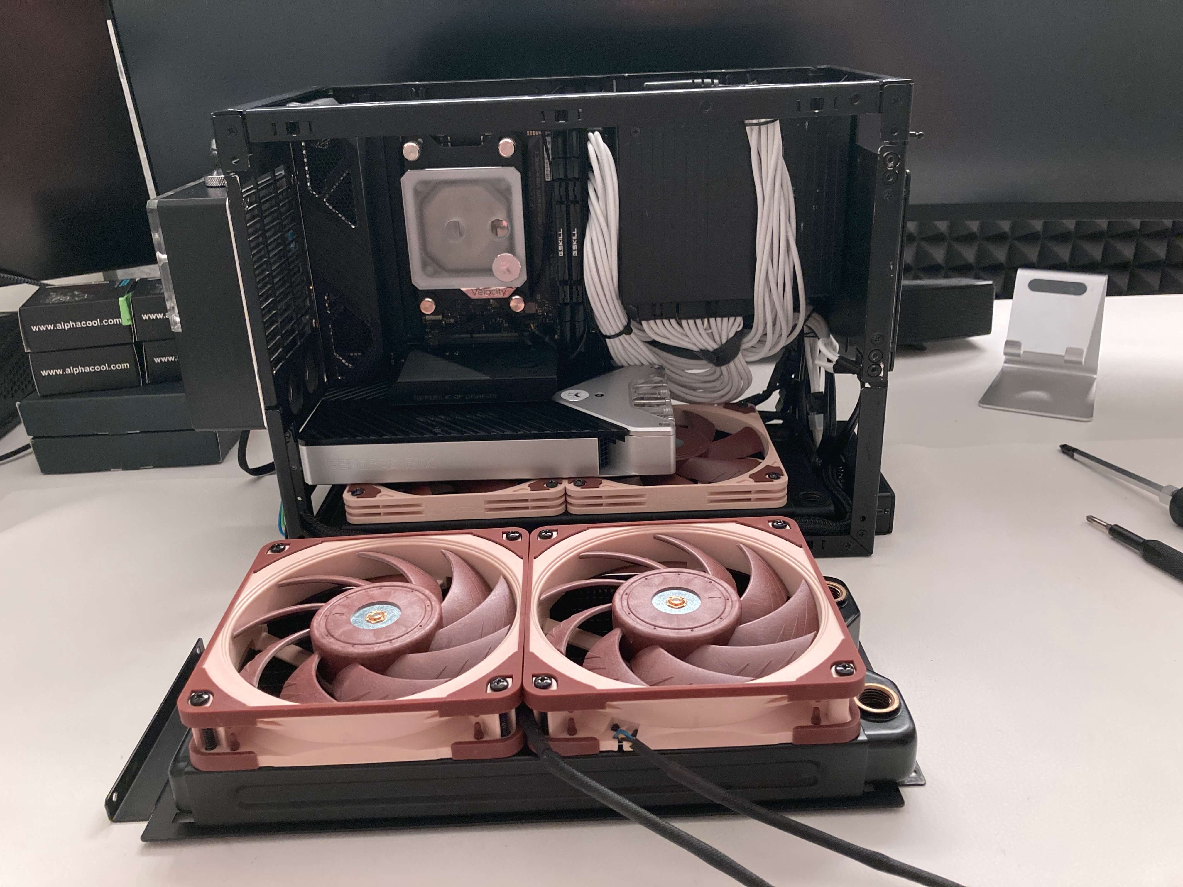

Hallo in die Runde,
die Woche steht ein kleiner Umbau meiner Wasserkühlung im NCASE M1 (ITX Gehäuse) an, wo ich gerne Eure Meinung zu der Verschlauchung kurzer Verbindungen brauche.
Aktuell verbaut ist noch der schmale 27mm Radi an der Seite, welcher mit einem dickeren 45,9mm Radi ausgetauscht wird. Das folgende Bild zeigt die Komponenten ohne die Verschlauchung:
Als Verschlauchung kommen die ZMT von EK sowie deren Verbindungen zum Einsatz. So sieht es aktuell aus:
Nun zu meinem Problem, wo ich beim 1. Anlauf gescheitert bin: Ich muss die GPU Ausgänge wieder zurück bauen, so das diese zur Seite vorne rausgehen (siehe 1. Bild). Vom vorderen Ausgang der GPU zum unteren Radiator Port möchte ich das kurze Stück verbinden, in dem ich von dem GPU Port mit einem Fitting > Schlauch > 90° female to female Adapter > Fitting > 90° Adapter > 14mm Verlängerung > zum Radi arbeite. Die Schläuche werden natürlich sehr sehr kurz. Ich weiß nicht, ob das vielleicht Probleme macht oder sogar nicht möglich sein wird. Die ursprüngliche Idee über einen 45° Adapter an der GPU > Fitting > Schlauch > Fitting > 90° Adapter > 14mm Verlängerung > Radi war beim 1. Anlauf irgendwie nicht möglich. Vielleicht habe ich auch einfach den Schlauch nicht genügen vorher erwärmt.
Hey, was für eine Grafikkarte und was für ein Kühler kommen denn bei Dir da genau zum Einsatz. Der Waküanschluss am hinteren Ende der Graka könnte bei mir auch eine 3090 FE zum Einsatz kommen lassen!
@Axident : Habe hier die 3080 Founders Edition Karte mit dem EK Wasserblock (Special Edition) drin. Aber da fällt mir glatt ein, dass ich mein System unter meinem Profil aktualisieren könnte ^^

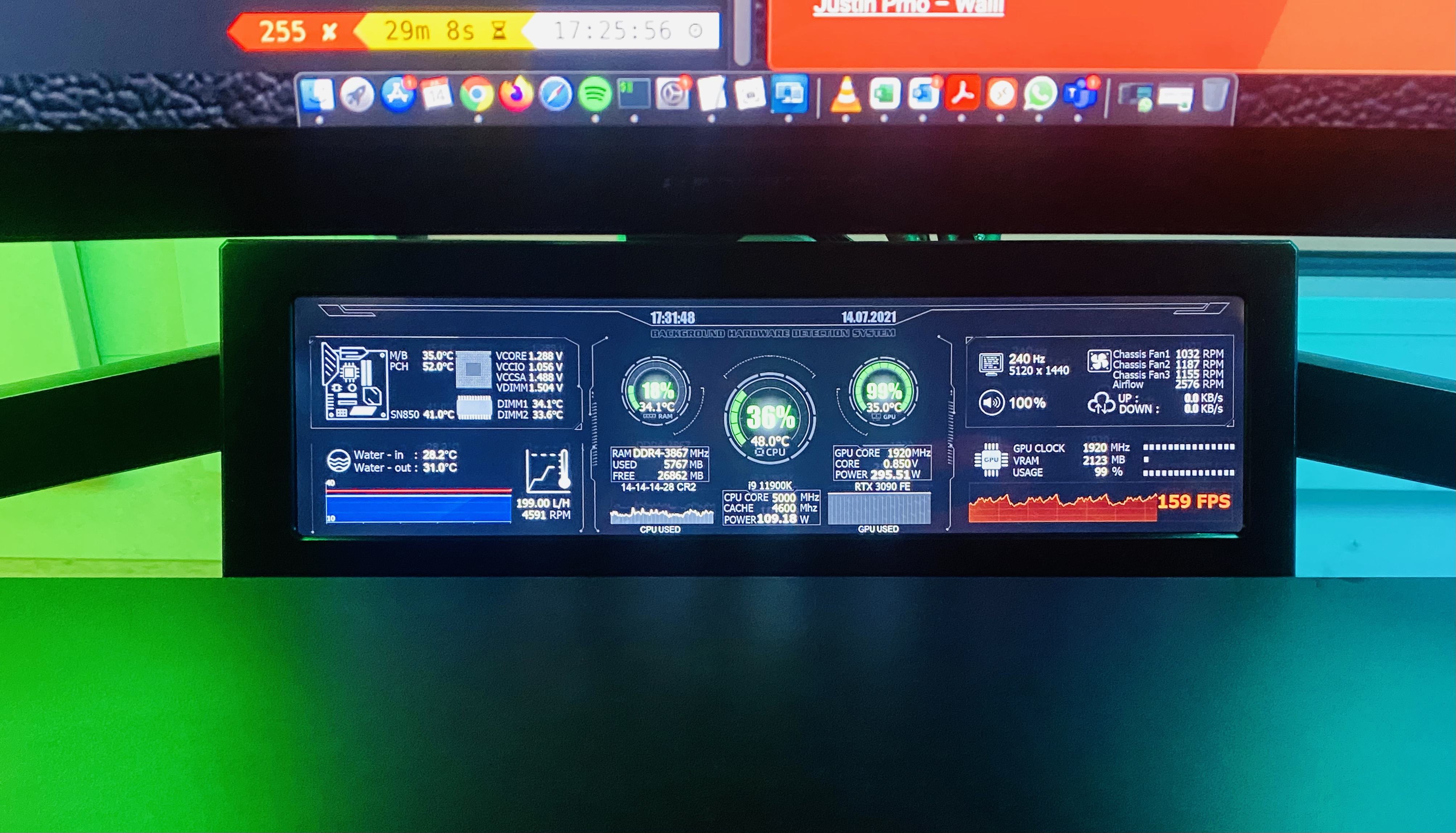

Hier nen paar Bilder dazu Rückseite lass ich aber weg da guck im Web, bin zu faul das Display abzunehmen.
Und ja ich weiß ich muß den Schreibtisch sauber machen.
Anhang anzeigen 648494Anhang anzeigen 648493
Anhang anzeigen 648495Anhang anzeigen 648499
absolut Top das barrowch fbehd-01, meins ist mitlerweile auch im Einstz.
Ich betreibe es direkt unter dem Monitor, so habe ich alle Sensorwerte auf dem externen Display immer im Blick.
Danke an der Stelle auch für die Tips @Phoenix2000 (y)

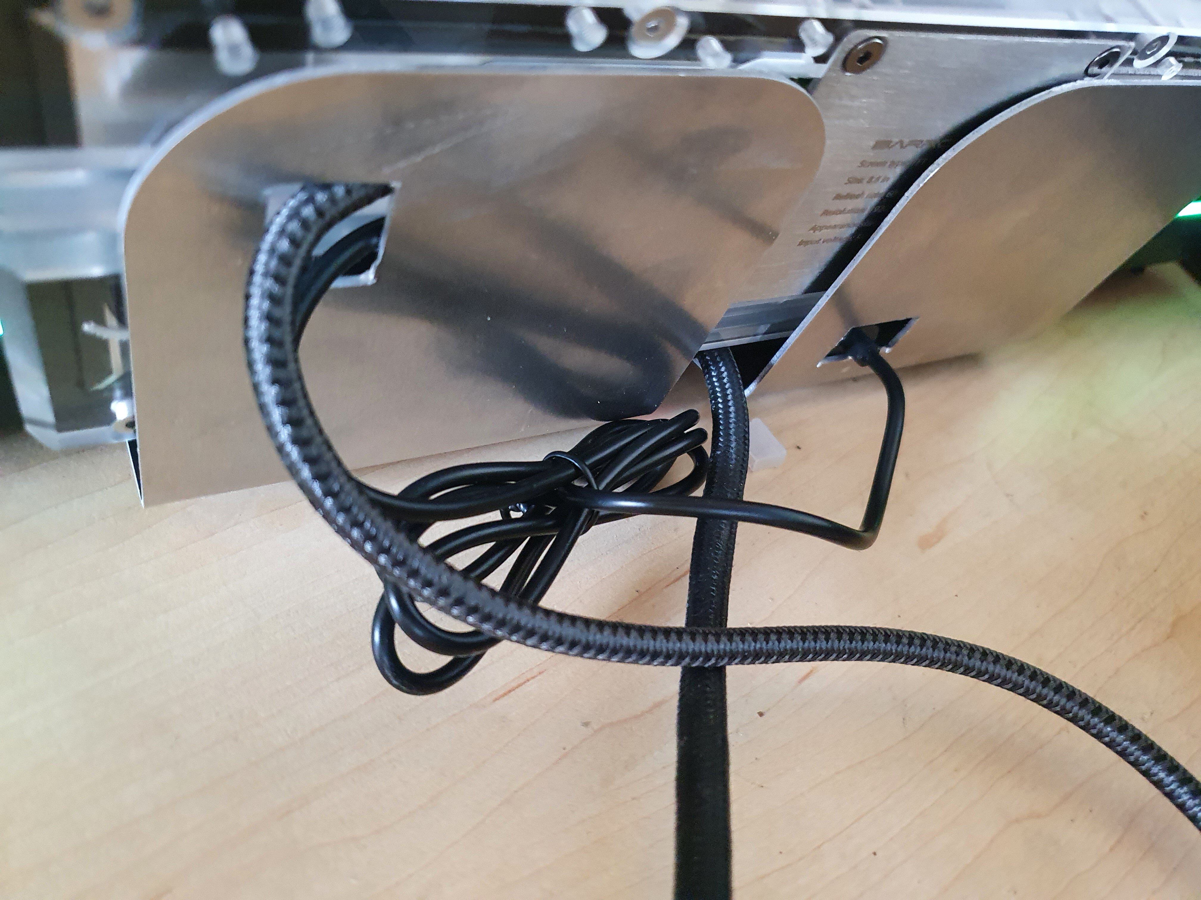

Eine Frage aus Interesse noch: Hast Du bei dem EK-Block der Grafikkarte neue Anschlüsse in das Acryl gebohrt, dass Du die Schlauchwinkel von oben verschrauben konntest? Auf der Webseite von EK scheinen die Anschlüsse alle von hinten zu sein.
Ich glaube, du solltest dir die Herstellerseite ansehen :)

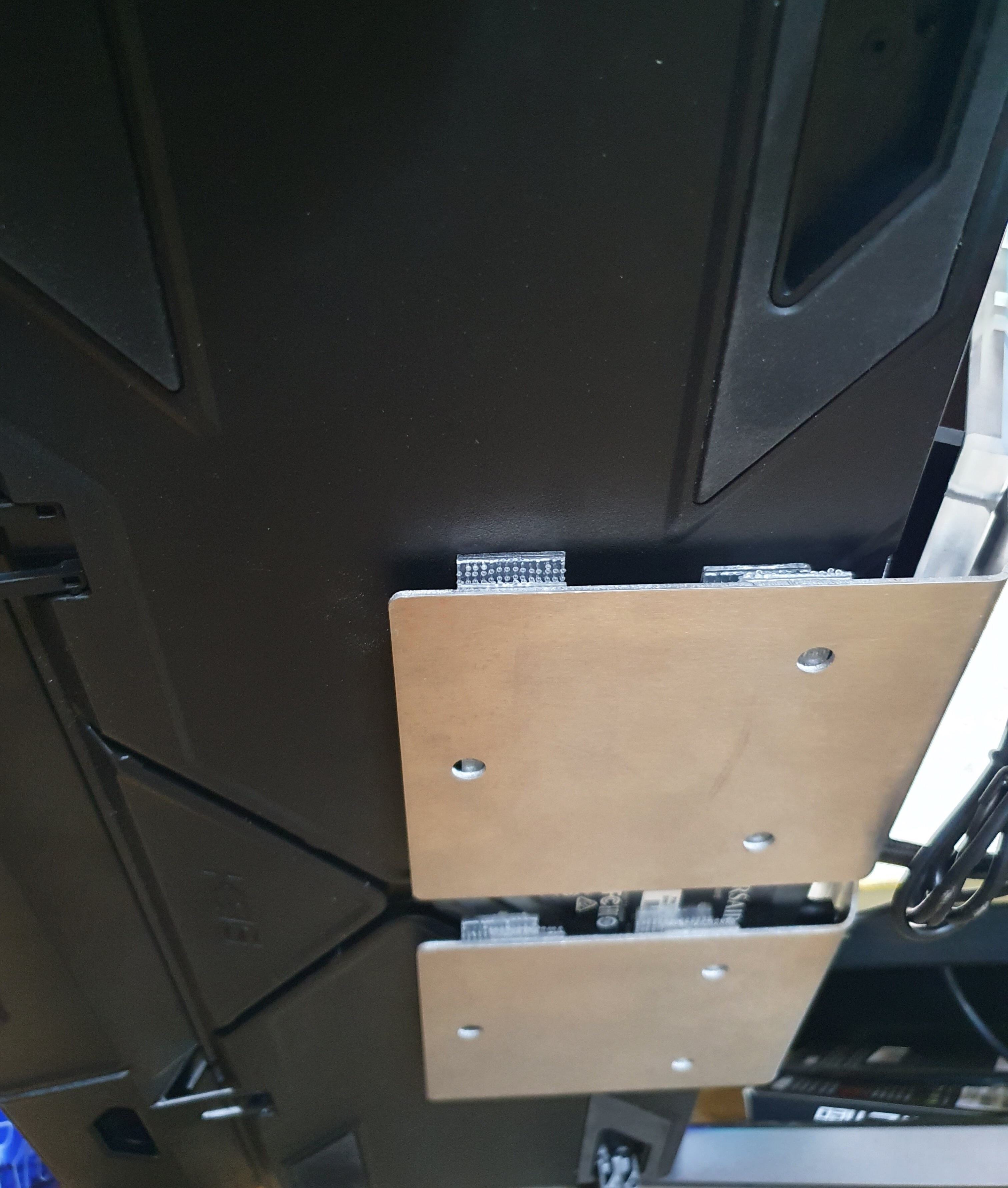

@H_M_Murdock
Hab gerade mit Shoggy telefoniert. Das Blech ist normal beim Ultitube dabei und das habe ich übersehen. So eine SCHEISSE! :heul: :shake: Hab heute gerade erst ein Paket von AC mit dem DFM und Kleinkram bekommen. Jetzt muss ich für ein 6,90€ Teil nochmal 5€ Versand zahlen.
P.S. Mach mal bitte das Bild kleiner! Das zieht den Thread auseinander. Danke!
ohhh dieses geld hättest du dir eigentlich sparen können, die Halterung hätte ich über gehabt weil ich die nicht brauche.
da war ich, hatte aber übersehen, dass es da 2 unterschiedliche Anschluss-Terminals gibt. Ist eine sehr schöne Konstruktion, dass man die Richtung vom Ein-/Auslass ändern kann!

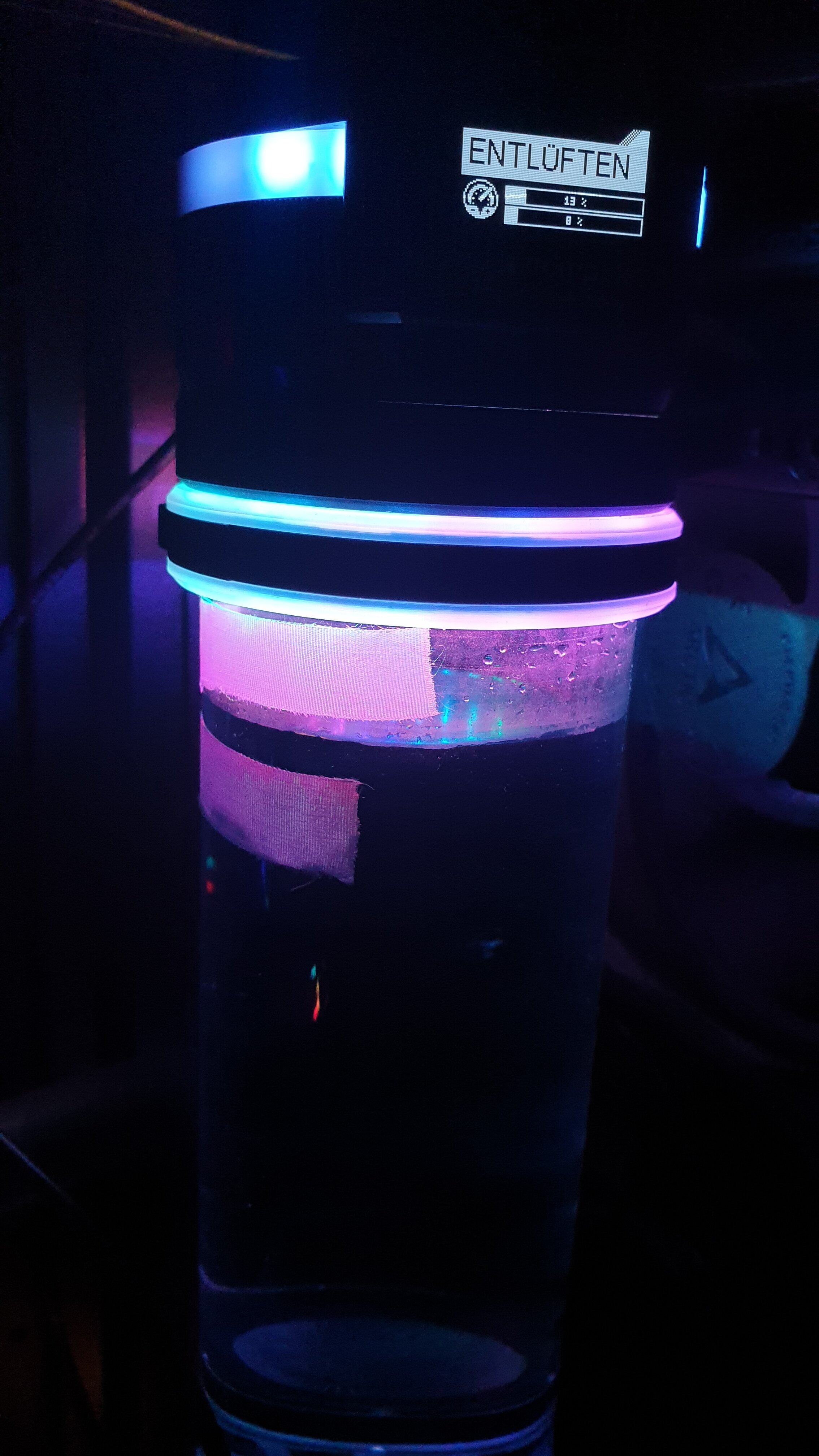

Neu ist jedoch das hier, eine riesen Blase im CPU Kühler, da war kürzlich nich nichts.
Bin an allen Verraubungen und an am Radiator mit Teststreifen entlang und es kommt defenitiv kein Wasser raus.
In der Tube wurde gerade sogar sehr stark angezogen , ca. 3 cm über Füllstand. Unteres Klebeband normal und das andere kam wohl nach dem letzten Neustart.
