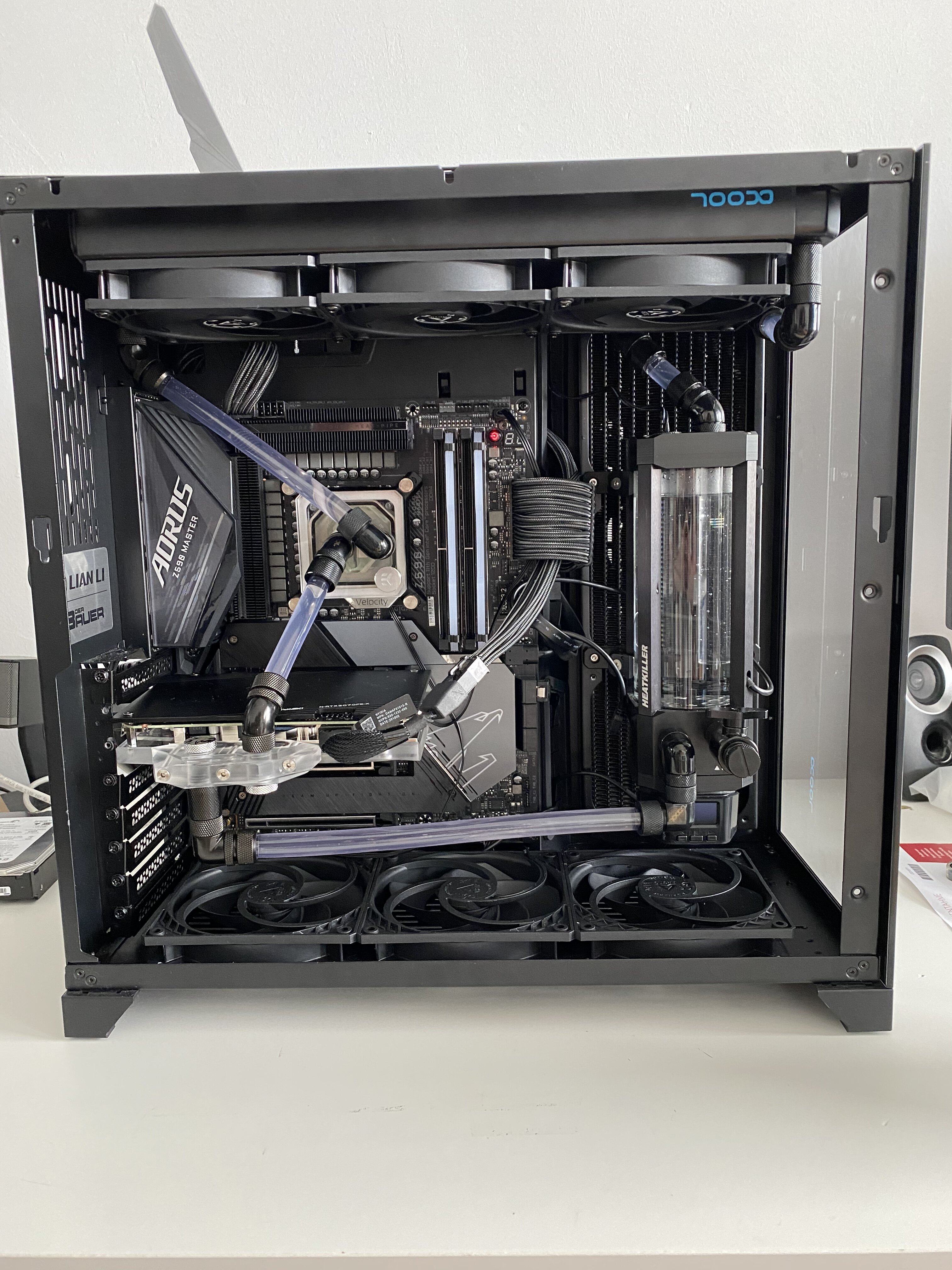

kurzer Test von gestern Abend, reicht aber wahrscheinlich nicht für was aussagekräftiges.
FireStrike
GPU maximal 55‘
CPU maximal 50‘
Wassertemperatur 32‘
Raumtemperatur 27‘
In Rocket League nach 30min in WQHD und 144FPS:
GPU Maximal 38‘
CPU maximal 45‘
Wassertemperatur 31‘
Raumtemperatur 27‘
Gibt es eine Methode für aussagekräftige Werte für einen Vergleich? Oder werden weitere Angaben benötigt um einschätzen zu können ob das gut ist?

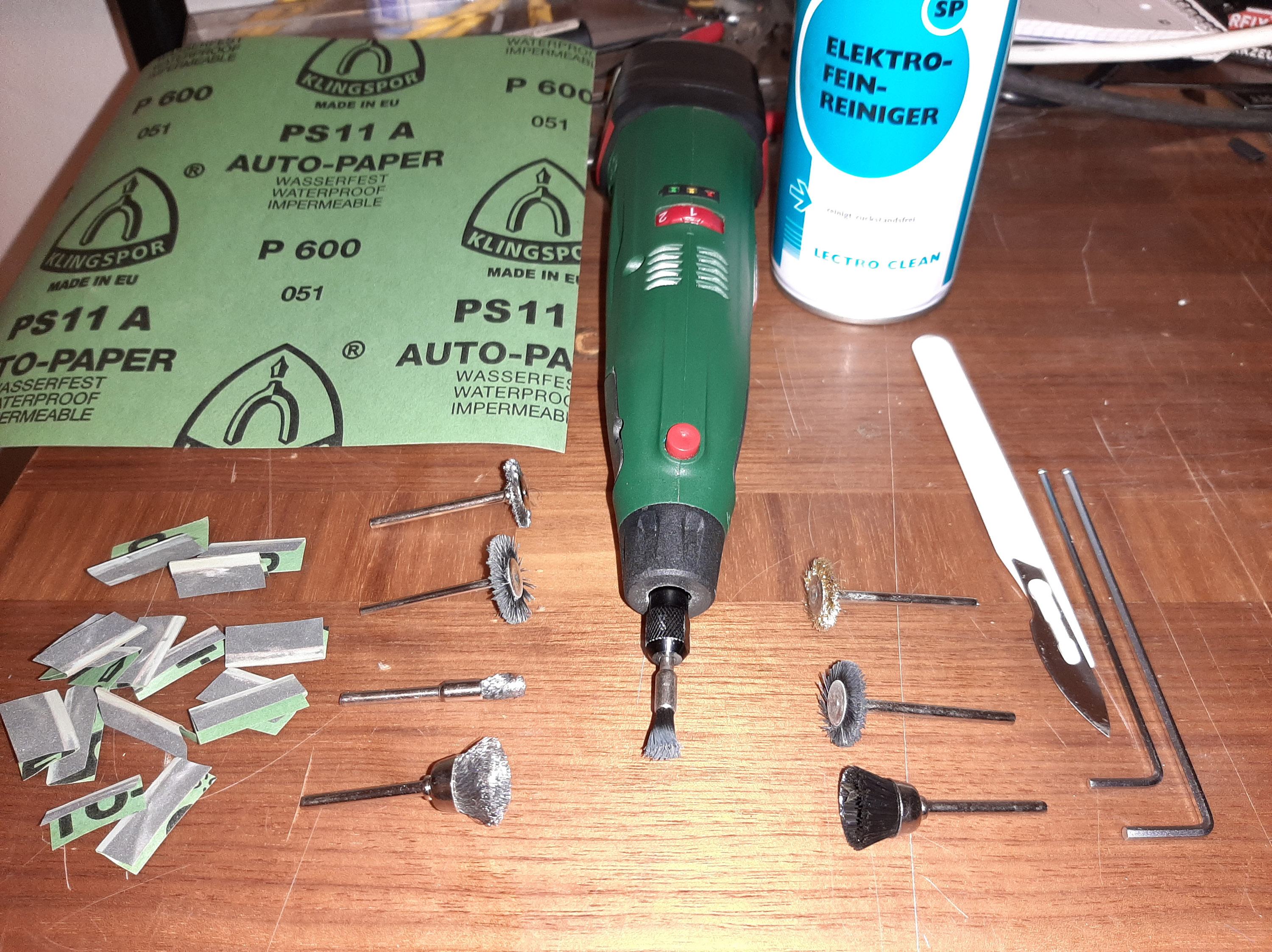

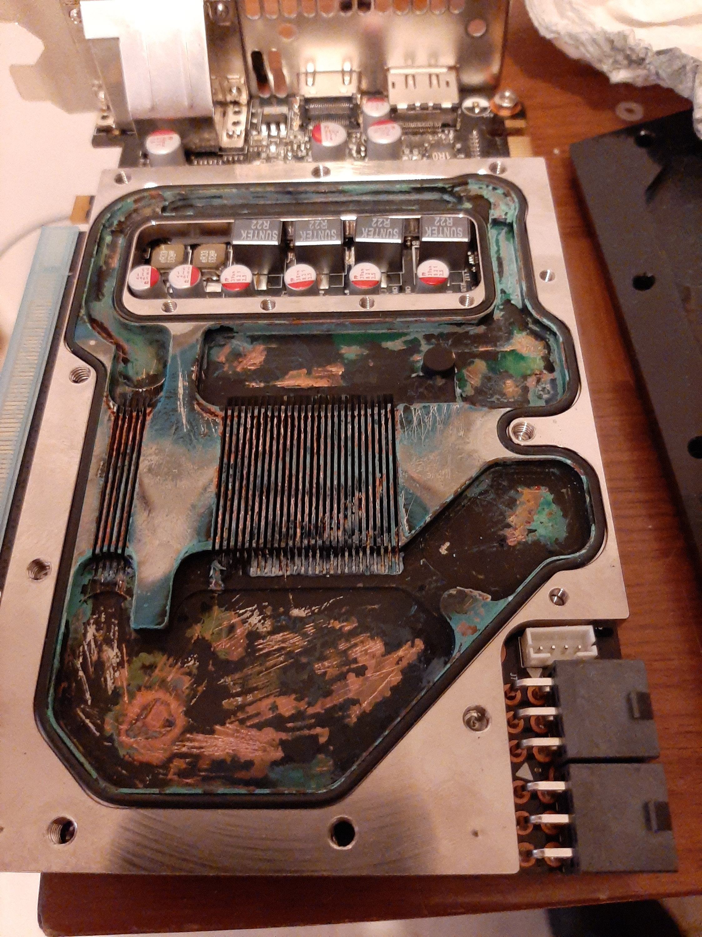

genau. Für die Dichtungen bei den Fittings ist das die beste Wahl, aber wenn man z.B. einen GraKa-Kühler zerlegt, oder aufwendigere CPU-Kühler, da sind eben nicht die standard-Dichtungen aus dem Baumarkt drin. Die Dichtung, die da gerade seit eventuell ein paar Jahren drin ist, die hat auch die Form um sich in n Winkeln um das SpaWa-und GPU-Wasserbad zu winden. Das kann Nerven kosten eine neue Dichtung so wieder hineinzuwinden, wenn man sie überhaupt nachordern kann. Die alten Dichtungen kann man auf die oben von mir beschriebene Weise wieder dicht einbauen, bzw mit den Weichmachern aus dem Mathy-Drop-Stop zu einem noch sehr langen Leben verhelfen. Bisher habe ich nie neue Grafikkarten gekauft, sondern bei ebay gebrauchte Wassergekühlte. Und ich habe stets die alten Dichtungen bei der Revision wiederverwendet und noch nie eine Undichtigkeit dadurch gehabt. Lediglich ein gebrochener Acrylglasdeckel, aber das ist ein Konstruktionsfehler von Alphacool und nicht dem Alter der Karte geschuldet gewesen.

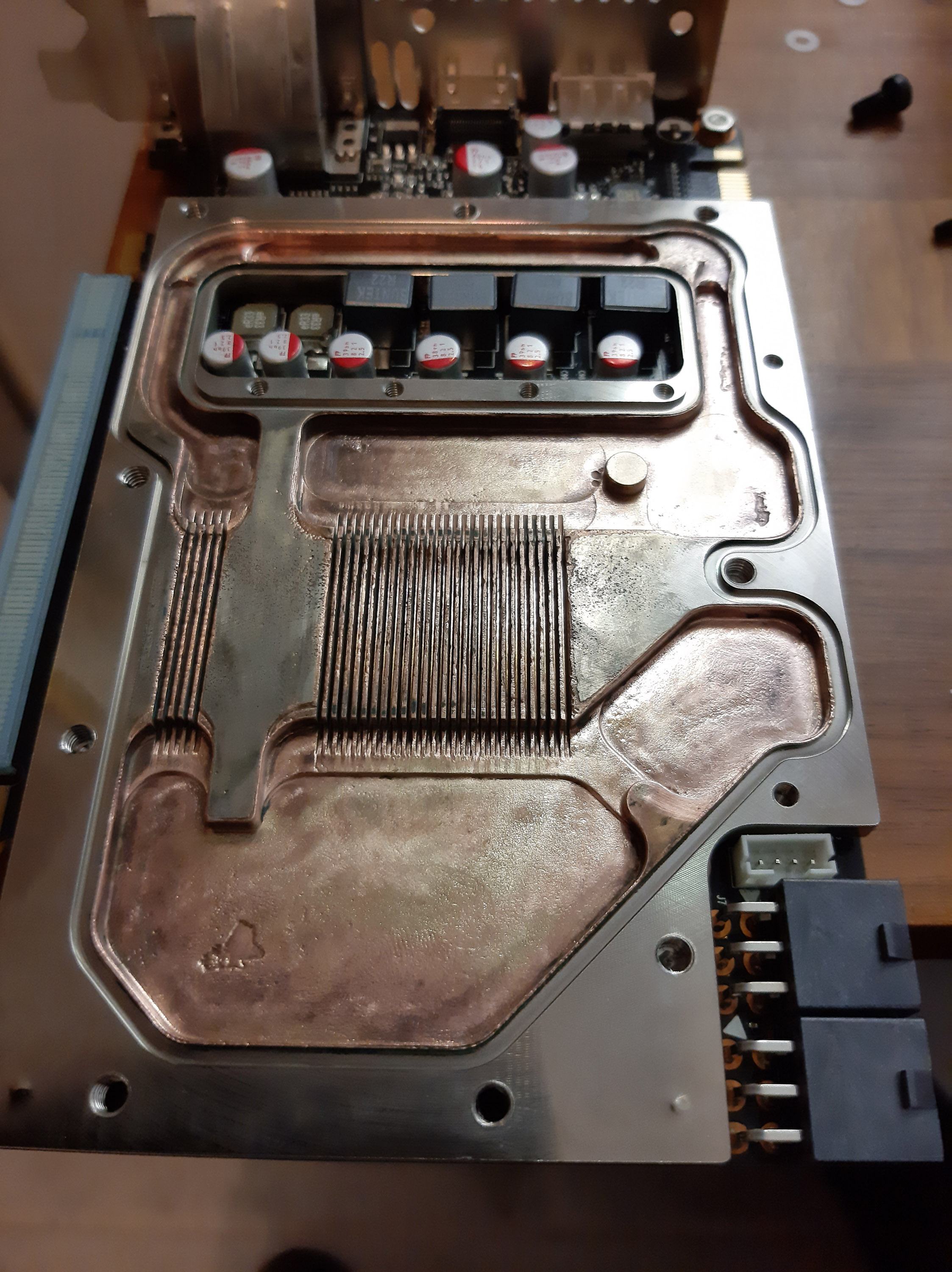

p.s. gebrauchte Grafikkarten bei ebay.... wenn da steht, dass die bis zum Ausbau ging und funktionstüchtig ist, geht man nach PayPal auch kein Risiko ein. Ich war selber mal Verkäufer einer hochwertigen Endstufe und sie lief bei mir bis zuletzt. Beim Käufer lief sie nicht mehr und mein Geld wurde bei PayPal sofort eingefrohren... Keine Chance von wegen Privatverkauf und keine Garantie. Das Ding muss beim Kunden so laufen, wie bei ebay beschrieben, sonst war es das! Es ist auch nicht so einfach vom Kauf zurückzutreten und das ganze Geld zurückzuerstatten, denn der Käufer kann nach deutschem Recht auf Nacherfüllung bestehen. Einzig die Kosten für Nacherfüllung sind unverhältnismäßig hoch, z.B. weil es ein Einzelstück ist, oder Reparatur nicht möglich. Ich kannte eine Bude, die die Endstufe reparieren konnte. Ging alles auf meine Kappe.
Beim Kauf meiner GTX970 wurde ich vom Verkäufer verarscht, der beschrieben hatte, dass er die Karte gereinigt hatte... hatte er nachweislich nicht, zudem alles angegriffen durch Wasserzusätze. Alles via Bild dokumentiert, ebay eingeschaltet, Karte zu Kosten des Verkäufers in Stand gesetzt, fertig. So bin ich für am Ende knapp 30 Euro an eine wassergekühlte GTX970 gekommen.
Und es wäre schade um die Karte gewesen... der Chip ist ein Golden Sample und erreicht unter Furmark die höchsten Ergebnisse der GTX970 Serie
Gab immer wieder Themen hier mit Vergleichen (grade bei GPU Kühlern vor kurzem), aber grundsätzlich fehlen da viele Informationen um das Einzuschätzen.
Welche CPU/GPU? Lüfterdrehzahl? Durchfluss?
Dein Raum/Wasser Delta ist gut und die CPU Temp sieht auch wirklich gut aus, aber das GPU Delta ist mit 23 Grad bei Firestrike viel zu hoch, vor allem da das ja eine kleine GPU zu sein scheint. Mit meiner 3080 bin ich bei ~18 Grad Delta bei Furmark.
CPU i5 11400F also nichts weltbewegendes, GPU ist einer 3070 FE mit einem bykski Block.
Delta ist also die Differenz zwischen Wassertemperatur und GPU/CPU Temperatur?
Lüfter waren wenn ich mich recht erinnere auf 800 RPM, zumindest bag OCTO bzw. Aquasuite das so angezeigt. Pumpe (D5 Next RGB) lief mit 20-30%.
Durchfluss weiß ich leider nicht.
Genau das Delta ist immer der Temperaturunterschied, und im Grunde genommen das einzig wichtige bei der Wakü.
Wie hoch die CPU/GPU Temp tatsächlich ist, hängt ja immer von der Raum- und folglich der Wassertemperatur ab.
Für eine 3070 kommt mir das wirklich hoch vor, vor allem da die ja bei weitem nicht soviel zieht wie die 3080.
Hab auf die schnelle jetzt keine Vergleichswerte zur 3070 gefunden, aber etwas hoch wirkt es schon. Aber im Grunde genommen ist es ja egal, die Karte bleibt kühl und läuft.. Ich würde dafür jetzt auch nicht meinen Kreislauf auseinandernehmen.
Beim nächsten Umbau mal den Anpressdruck checken, da lässt sich sicher was rausholen.
Ich finde die Werte auch ganz ok. Wobei man bei den Bykski Blöcken immer wieder mal von Montage-Komplikationen liest, auch sollen die mitgelieferten Pads teils zu hart sein. Vielleicht noch mal checken, wenn Du mal wieder in Bastellaune bist. Scheint aber nichts Akutes zu sein.
Baustelle wird wahrscheinlich morgen wieder was, wenn’s passt kommt unten noch ein Ultra Thin Radiator rein.
Wichtig waren mit auch niedrigere Temperaturen im allgemeinen. Vorher kam die Grafikkarte auf 70‘ und die CPU mit einer AIO auf 75‘ unter Last.
Die GPU werde ich später nochmal mit Furmark testen und schauen wie es dann ausschaut.
Bin allgemein zufrieden mit den Temperaturen, aber 23‘ Delta…da will ich dann doch was ändern dran 😌

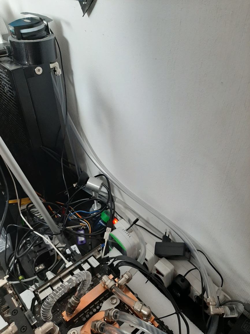

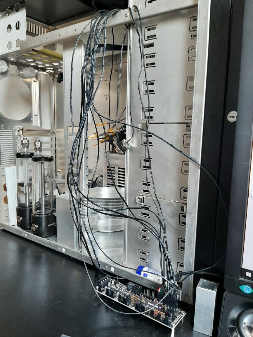

Ich mache gerade einen Leakshield-standalone-Test.
Ich habe halt 13/10 Schläuche und zwar die Lebensmittelechten von REHAU: RAUCLAIR-E . Das Teststück ist ca 65cm lang und am Ende am L Anschluss dicht verschraubt. Der L-Anschluss geht später an einen Ausgleichsbehälter. Bei 150mbar werden die definitiv noch nicht platt. Wenn ich den Druck ermittelt habe, wo die Teile platt werden, nehme ich den Unterdruck wieder zurück und teste an der niedrigsten Stelle in meinem Kreislauf am Ausgang der Pumpe (=höchster System-Druck, Pumpen-Drehzahl-abhängig), bis zu welcher Pumpenleistung das Shield noch korrekt arbeitet. Bin dann mal gespannt, was die Aquasuite im Gegenzug ermittelt, welcher Unterdruck vorliegen müsste um richtig zu arbeiten.
Edit: und nebenbei gibt es noch 10 Temp-Fühler zu testen :oops:

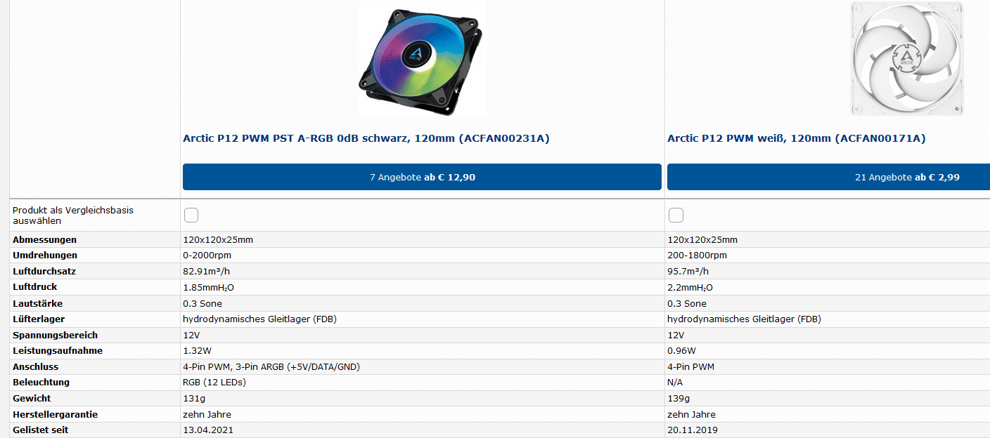

Ich habe überlegt, ob ich mir die p12 pwm pst A-RGB Lüfter kaufe. Da ich aber einen Radiator mit Push / Pull betreibe, würde ich dort gerne unter dem Radiator die schwarzen normalen P12 PWM PST verbaut lassen und nur im sichtbaren Bereich die ARGB Version davon. Nun sind die ja vom Datenblatt her sehr ähnlich, wäre das dann ohne nennbare Verluste zu empfehlen? Normalerweise nehme ich ja immer identische Lüfter.
Die Arctic Lüfter sind schon ein bisschen unterschiedlich, zumindest haben Sie einen anderen Regelbereich der Drehzahl
0-2000 bei den RGB
200-1800 bei den normalen.
Siehe
Meiner Enschätzung nach sollte das Kein Problem sein. Durch eine gewisse Serienstreuung drehen Lüfter üblicherweise sowieso nicht gleich schnell bei gleicher PWM Einstellung.
Finde die Unterschiede (auch preislich) schon erheblich...
Naja das ist der RGB Preis.
Ich finde es echt blöde von Artic das Sie die Artic Bionix P12 RGB do fallen gelassen haben
Die RGB-Versionen sind halt einfach deutlich schlechter was die Datenblätter angeht und das zu einem viel höheren Preis. Sieht man auch bei den Artic Bionix P12 RGB im Vergleich zu den Artic Bionix P12 Non-RGB.
Da hänge ich mir lieger RGB-Strips in Case und habe vernünftige Lüfter 😅
Zumindest meine Meinung 💁‍♂️
Das ist alles kein Problem. Ich wollte auch erst exakt gleiche Lüfter nutzen. Doch das gibt eventuell Probleme, wenn es zu gleich wird. Es soll kleine Welleneffekte geben. Ich bin mir aber nicht sicher, ob das nicht eher theoretischer Natur ist.
Unterschiedliche Lüfter kannst du deswegen gut nutzen, weil der Radiator einen wesentlichen Widerstand darstellt. Damit läuft auch der langsamere Lüfter nie frei oder wird gar angetrieben.
Ich betreibe eloops bis 950 Umin und QL120 mit bis zu 1500 Umin gemeinsam. Läuft super. Die eloops würde ich aber generell pull vermeiden. Die sind dann ab 950 Umin nervig bis grausig laut.
