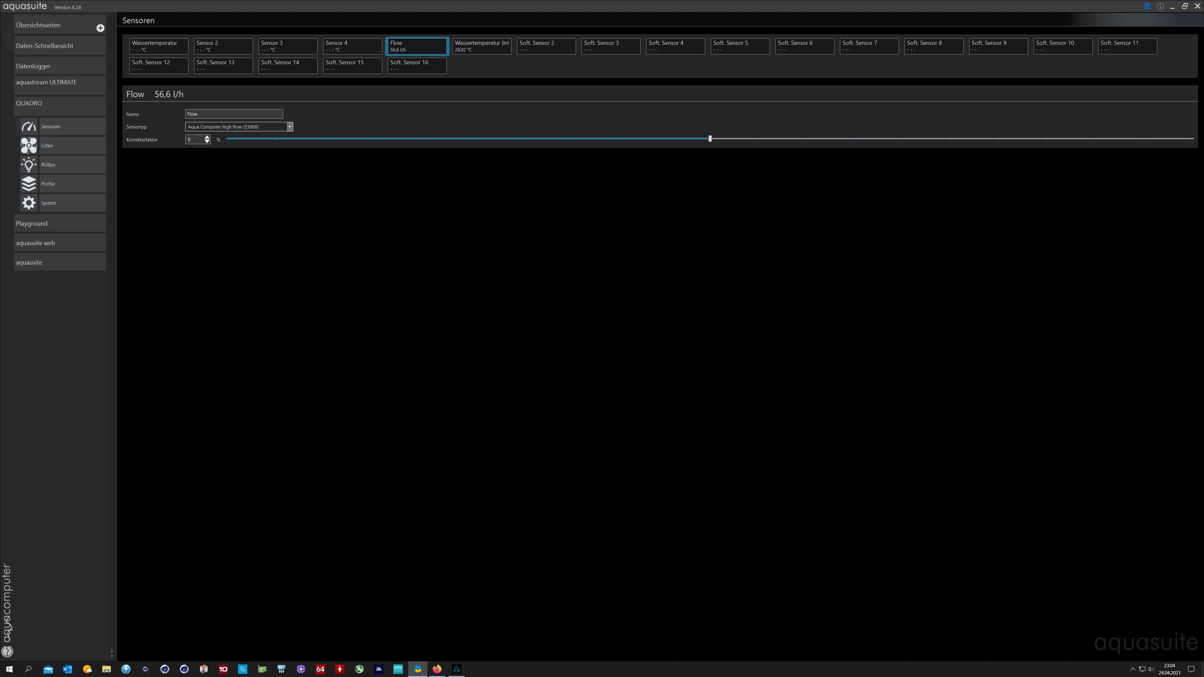

Du musst nur Sensortyp auswählen in Aquasuite sonst brauchst nichts machen.
Meine Aquasuite ist von 2016, zudem läuft hier noch Win7. Neue Version bekomm´ ich dann erst wenn ich den HFNEXT oder meinen Poweradjust per USB anklinke, wo ich aber zur Zeit nicht wirklich rankomme[n] will. Wird dann mit finalem Aufbau erfolgen. Wenn dann mit Win7 partout keine vernünftige Kommunikation zwischen den Geräten zustande kommt, wird halt auf Win10 gewechselt. Bis dahin mach ich erstmal meine Testläufe, bin ja froh, dass das Ding mir das auch so anzeigt, dann kümmer´ ich mich um den Rest.

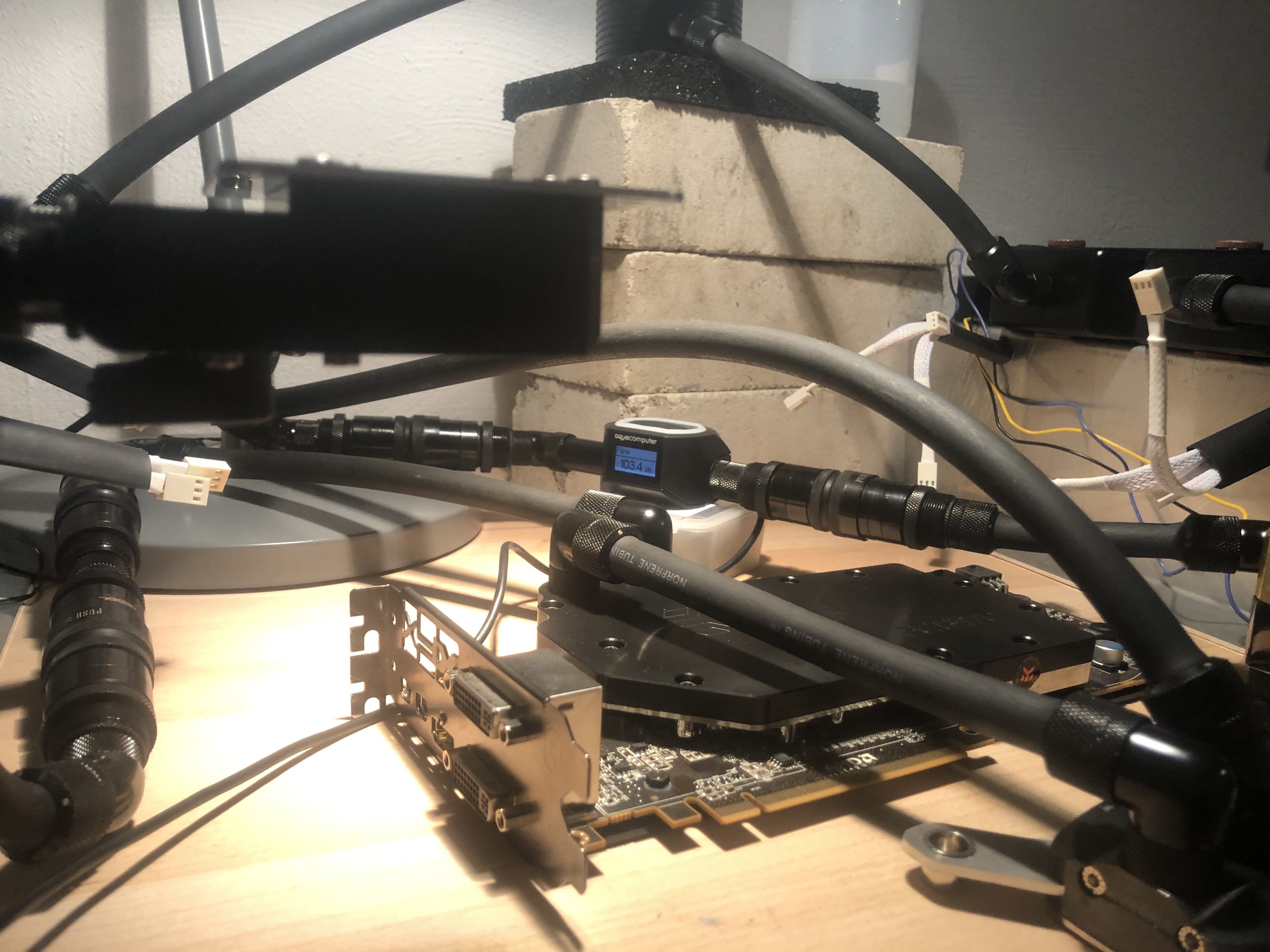

Zur Verdeutlichung vllt. paar Bilder:
Nichtmal das, die Sensoren waren bereits vorhanden.
Der Next sollte für alles ab 10mm ID vernünftige Werte anzeigen.
Wenn du dir unsicher bist, auslittern und dann die Konstante einstellen (sollte Standard so war es beim HF 169 sein).
Angeschlossen, Strom drauf, Update und das wars.
Ich musste nirgendwo einen Sensor einstellen, aber im Sensor zwischen DP Ultra und dest. Wasser wählen, alles andere war voreingestellt.
Schlauchinnendurchmesser kann man einstellen mit grösser und kleiner als 7mm ID, Lässt sich ebenfalls manuell regulieren/ justieren, aber i.d.R. nicht notwendig.
