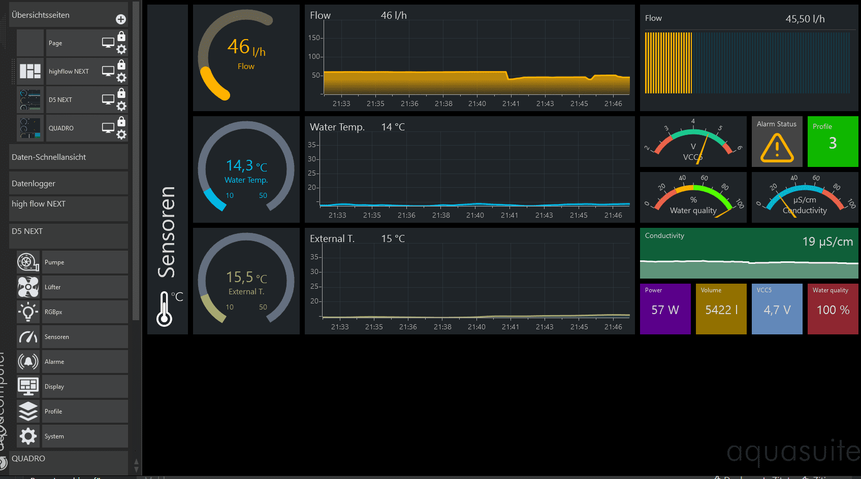

Ist bei 100% Pumpe halt von 230 auf 170l/h max. gesunken mit dem zustecken vom Mora.
Hab aktuell sogar nur 60l Durchfluss, Lüfter und Pumpe laufen mit ungefähr 30%.
Bei mir völlig ausreichend, paar Grad könnt ich mit Sicherheit noch rausholen aber wofür, wichtig ist die Kiste ist absolut leise.

Passt doch auch, ich habe halt noch keine GPU mit Wasser. Für die CPU langt 50l bei 1-5% Pumpe im Officebetrieb, Lüfter alle bei 600 rpm unhörbar.
Meine GPU ist soeben bei Ebay fertig, 945 langt schon für ne custom 6700xt nitro nur ohne Block. Jetzt nur ne UVP 6900 xt bekommen^^

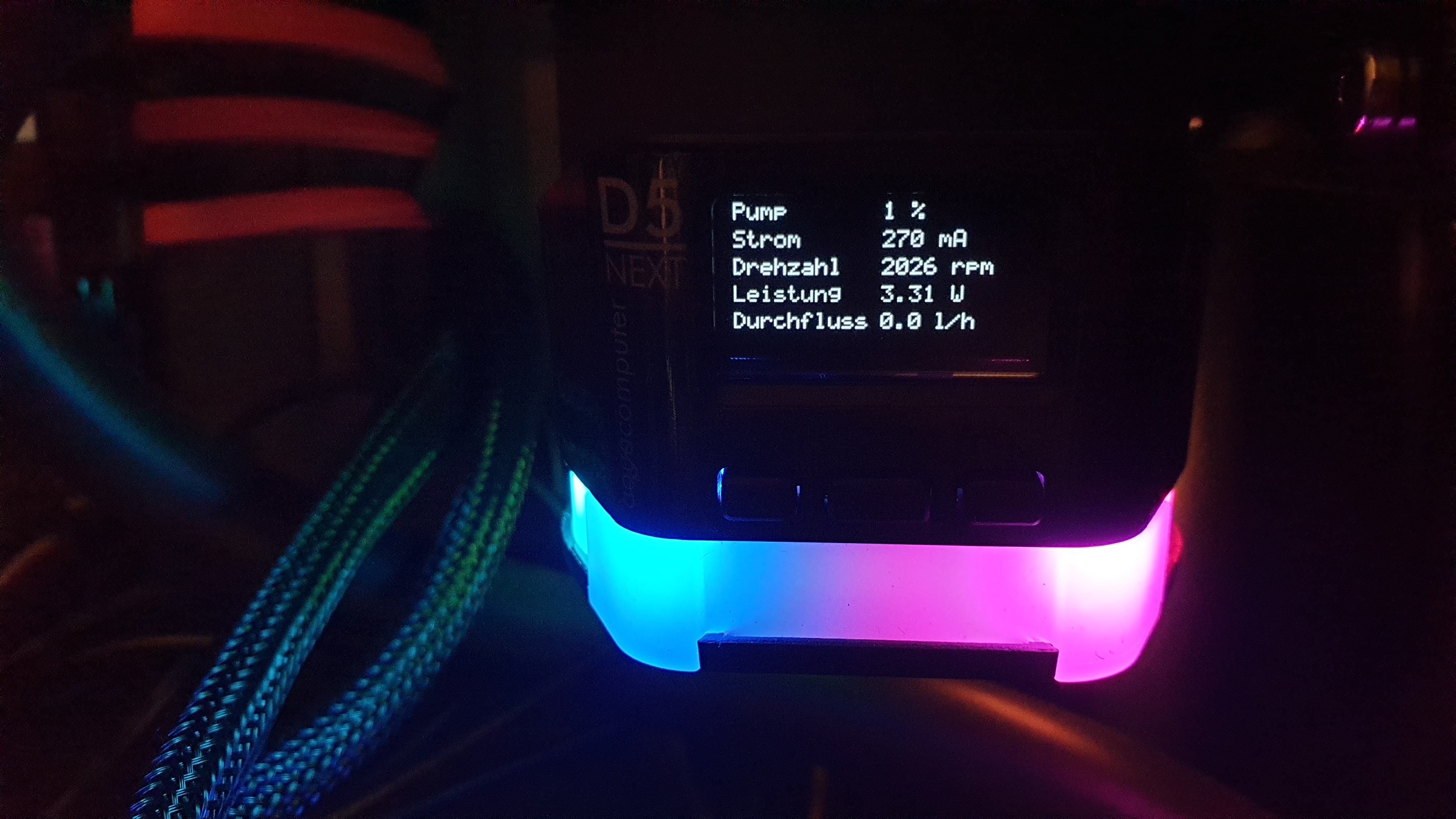

1-5% Leistung bei einer D5 Next?
Ja, ich weiss nicht wovon das abhängig ist aber 1-5 sind bei mir 45-50l/h manchmal auch 9% Hatte das Silent Setup heute nachmittag 4 Stunden bei 47l/h kurz vorm HFN Alarm bei 1%pumpe mit
Wie viel rpm sind das dann bei Dir mit 1%? Und mit 5%?
Nachtrag: ah ok, auf dem nachträglich eingefügten Screen gesehen. Zwischen 1-5% ändert sich bei mir die rpm nur minimal.
Irgendwas unter knapp 1800, geht aber auch nicht immer. Das schwankt aktuell sehr stark.

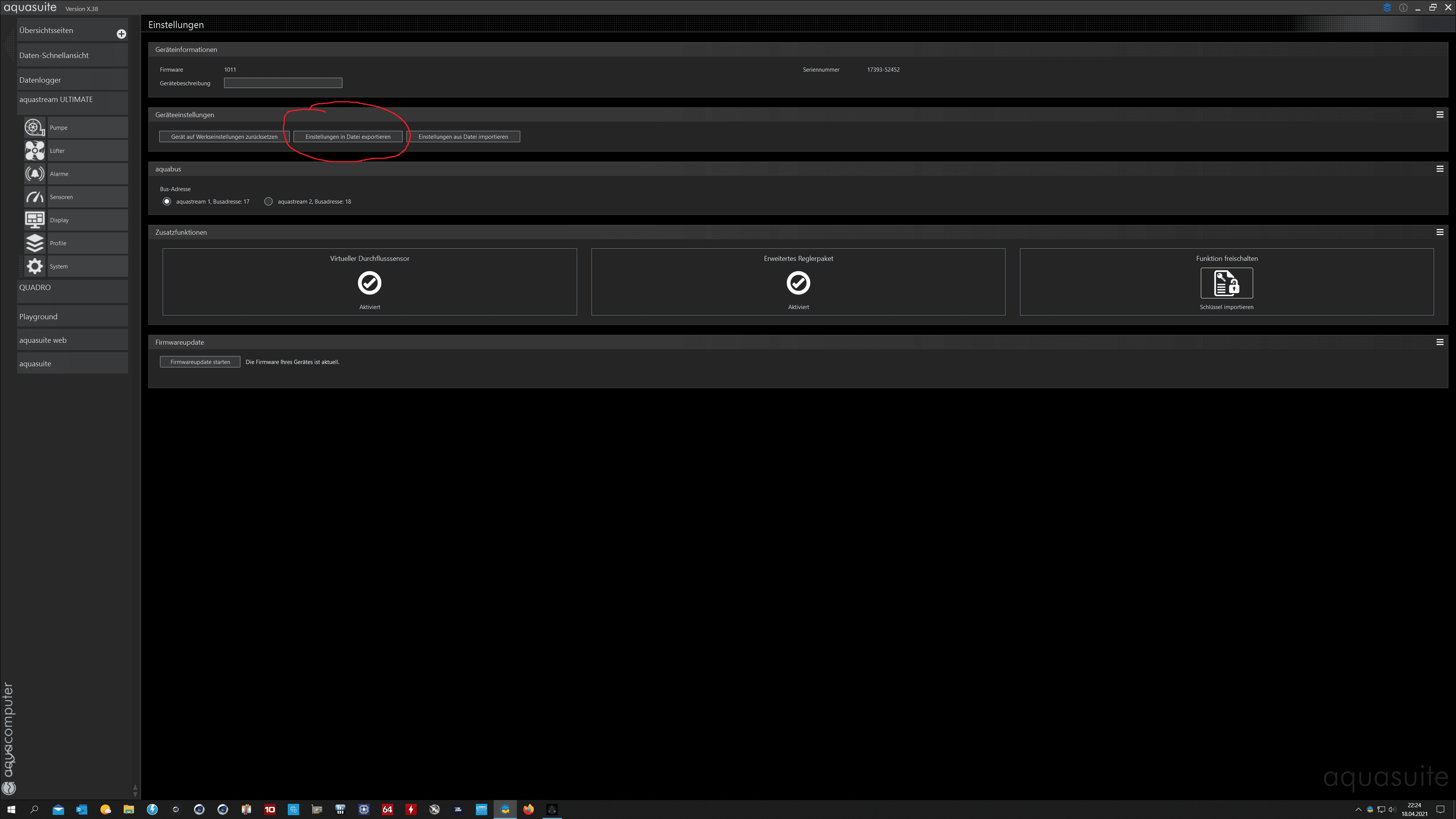

Versuche gerade meine Daten irgendwie zu sichern und die Aqua Ordner zu kopieren, aber C:\Benutzer\DeinNutzername\Dokumente\aquasuite gibt es garnicht.
Dachte ich sicher das bevor ich beim Template bauen wieder alle Profile zerdepper^^
die wirkliche Leistung sieht man auf dem Display. Wenn ich den Regler auf 0 stelle, macht meiner noch immer 2047 RPM ca 67l/h mit zwei Pumpen.

Die ProgramData und Programme Ordner habe ich ja.
Müsste unter C:\Benutzer\Dein Nutzername\Dokumente\aquasuite\profiles oder unter C:\ProgramData\aquasuite-data liegen. Der Ordner "ProgramData" ist standardmäßig ausgeblendet.

Folgende Ordner und Verzeichnisse müssen gesichert werden, um die komplette Aquasuite mit ihren Einstellungen zu sichern. Dies wären:
C:\Programme\aquasuite
Der Ordner ProgramData ist standardmäßig ausgeblendet. Um ihn sichtbar zu machen, muss im Explorer unter der Kartei Ansicht der Haken bei Ausgeblendete Elemente gesetzt werden.
Es ging mir um den hier C:\Benutzer\DeinNutzername\Dokumente\aquasuite
Ich finde das schon ;)
