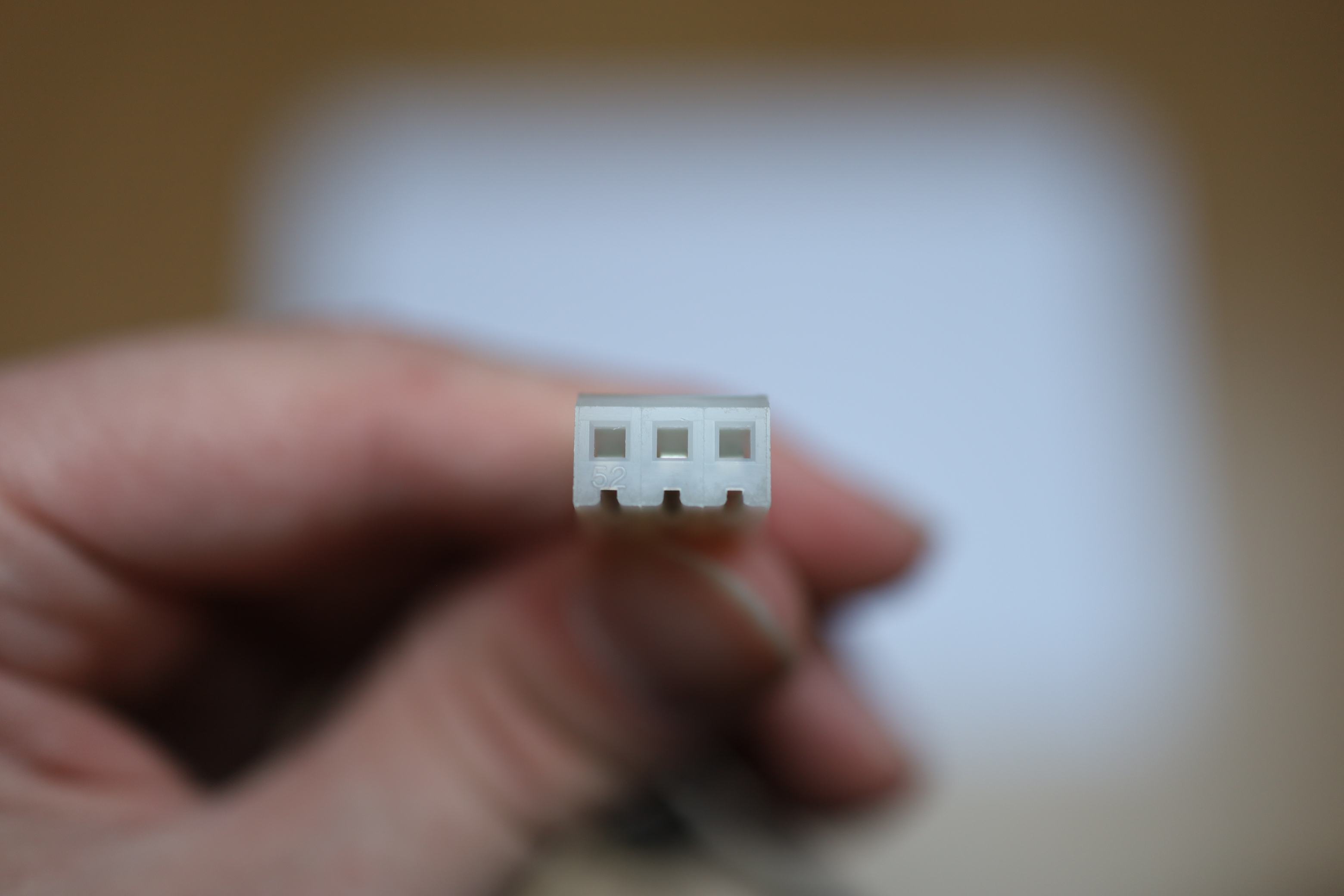

Wenn das kein JST ist, kann das egtl. nur ein Molex sein.
Das denke ich mittlerweile auch.
Mess mal, wie weit die Kontakte voneinander entfernt sind. Bestimmt irgend nen jst mit 3.96er Rastermas oder so
Das sind in der Tat 3,96 mm Rastermaß.
Der weiße schaut nach zwei JST-XH aus. Was fehlt, ist aber der Pinabstand, um das genauer zu sagen. Der Schwarze könnte ein Molex KK sein. Aber wie gesagt. Es fehlt die Info um den Pinabstand. Das AC Kabel müsste AWG30 sein.

Danke dir. Leider ist es kein JST-XH und auch kein anderer JST, wobei ich die Übersicht jetzt auf die Schnelle nur überflogen habe.

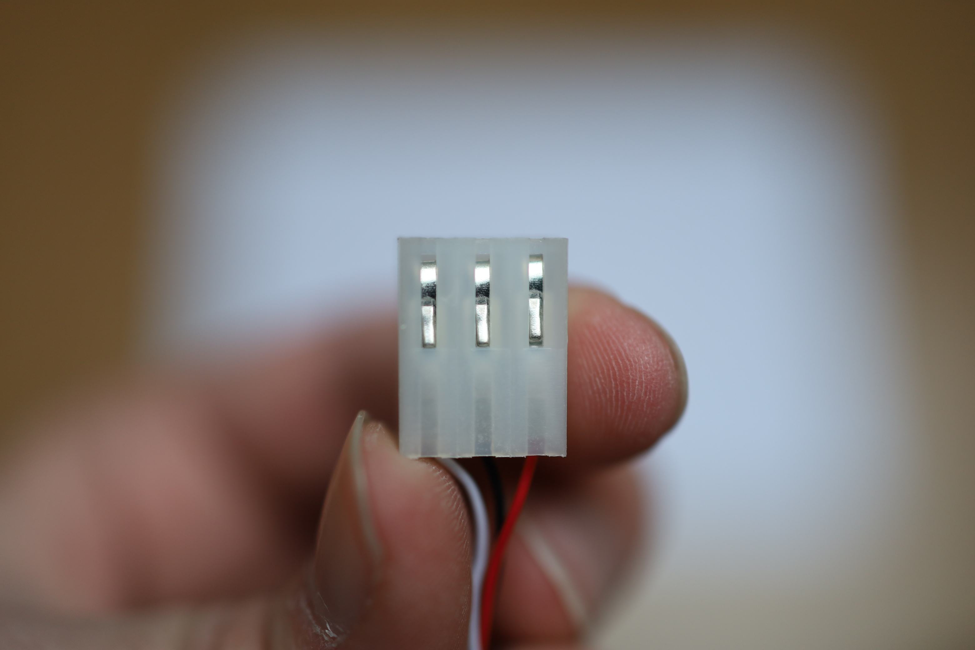

Ich habe mal meine Canon + Makroobjektiv bemüht, die Bilder sollten die Zuordnung wesentlich vereinfachen:
Interessant ist auf dem ersten Bild die "52".

Schaut aus aös wäre der Stecker dieser oder dieser Nur mit 3 statt 4 pins.
Ich habe ihn mittlerweile identifiziert: Molex 09503031. Kommt meinen sehr nahe und es werden auch gleich die passenden Crimpkontakte aufgeführt.

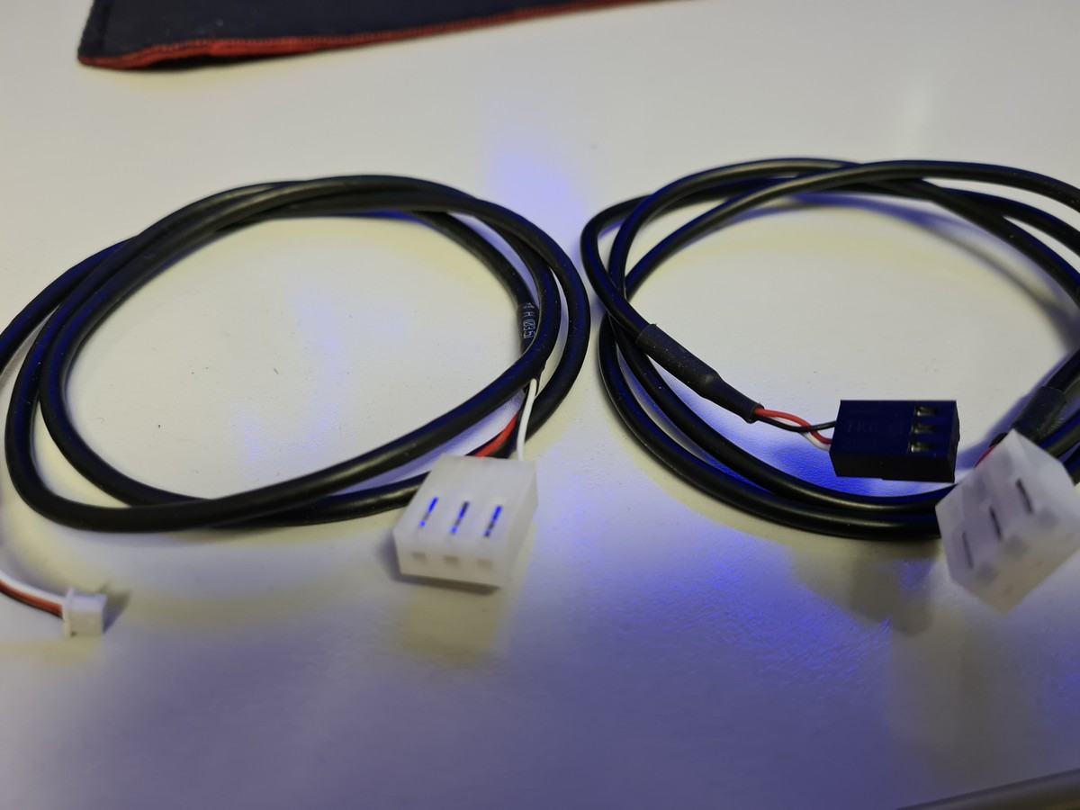

Der Volksmund verstehe, dann meinst Du gar nicht das Kabel für den Durchflusssensor?
Das Kabel an sich nicht, sondern nur der Stecker und dessen Crimpkontakte. Siehe Seite 4092. ;)
