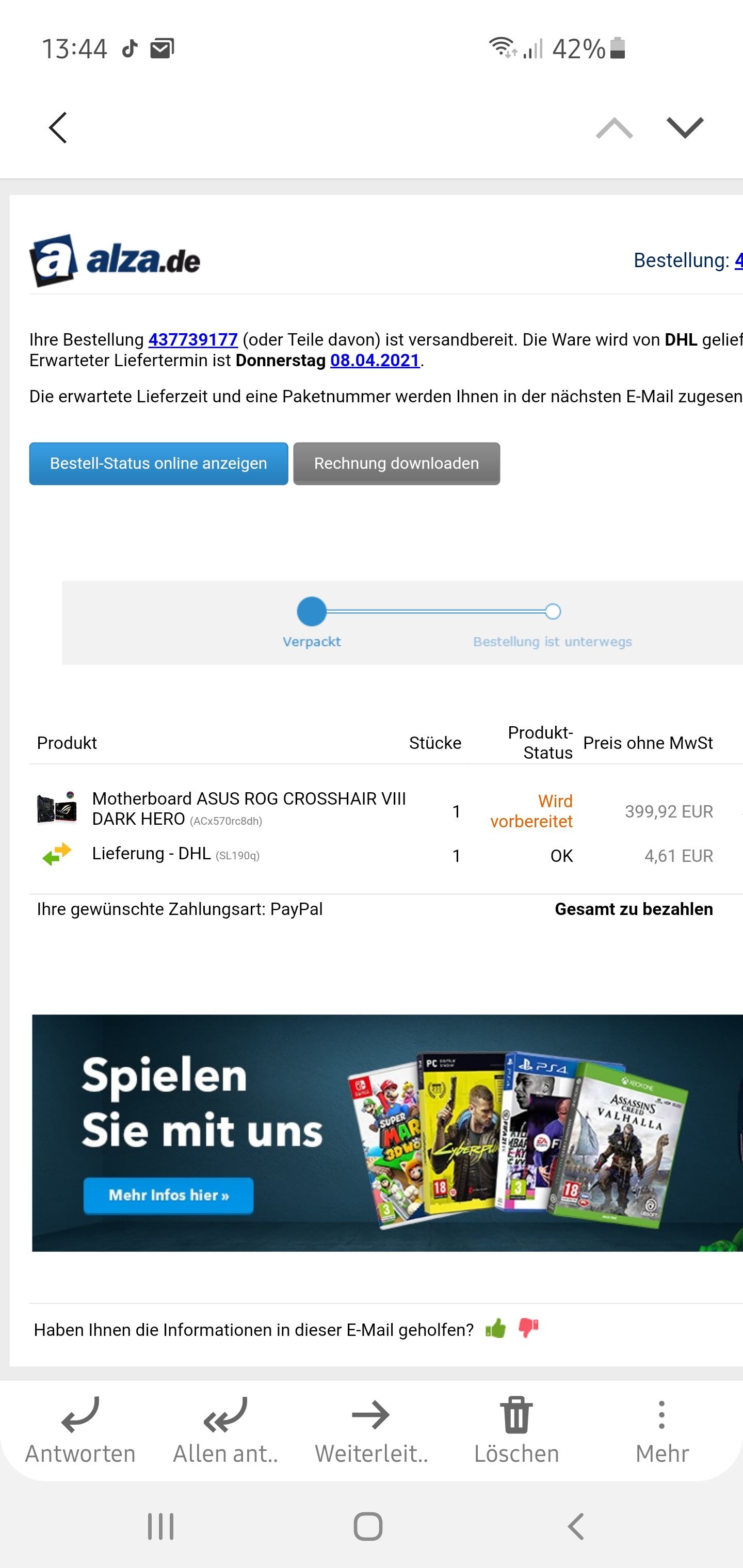

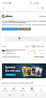

Postcode zeigt nichts an anspringen tuts auch nicht.
Heute morgen lief es noch kurz aber Bios waren ganz komische Werte drinn.
Ram Spannung 2,2V CPU Temp -11° usw.
Oben links da wo die ganzen Spannungswandler sitzen.
Wasser ist nur kurz reingelaufen habs gleich gesehen und abgetrocknet danach lief es ja wieder, hab ca. 1 Std. gezockt auf einmal ging der Rechnet komplett aus neu gestartet lief wieder paar Minuten zuerst kam irgendein USB Fehler.
Heute morgen nochmal kurz gestartet lief auch wieder nur Bios waren komische Werte drinn, kurz danach Rechner wieder komplett ausgegangen seit dem tut sich gar nichts mehr.

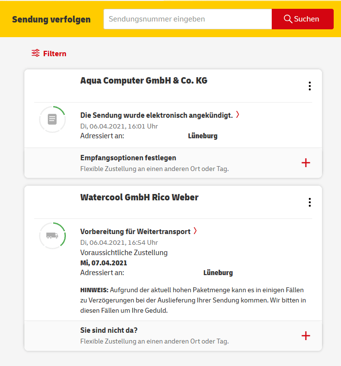

Ja so kenne ich es auch nur bei dem Schlauch war es leider nicht so, hab es extra nochmal getestet kannst anziehen wie du willst einmal leicht knicken oder ziehen schon rutschen sie leicht raus.
Jetzt dann bitte für mich nochmal Newbie-gerecht: ist AC nun Aquacomputer oder Alphacool?
Bin confused, weil @***** Alphacool (ich dachte dass sei ALC, wen man denn abkürzt?) erwähnt, @yilem76 aber von AC spricht ... wat denn nu :confused:
Ich hab übrigens ALC TPV (EPDM ) Schlauch mit den passenden Fittings. Die bekommt man definitiv nicht raus gezogen, auch nicht mit roher Gewalt :wut:
Alphacool hab ich gemeint, sry mein Fehler.
Alphacool hab ich gemeint.
