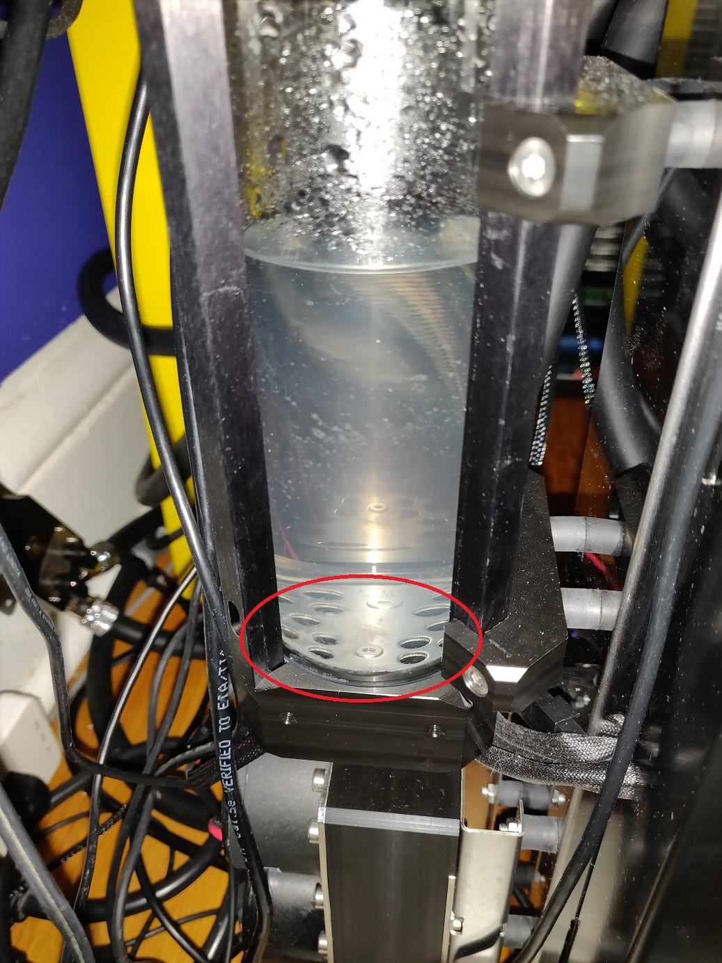

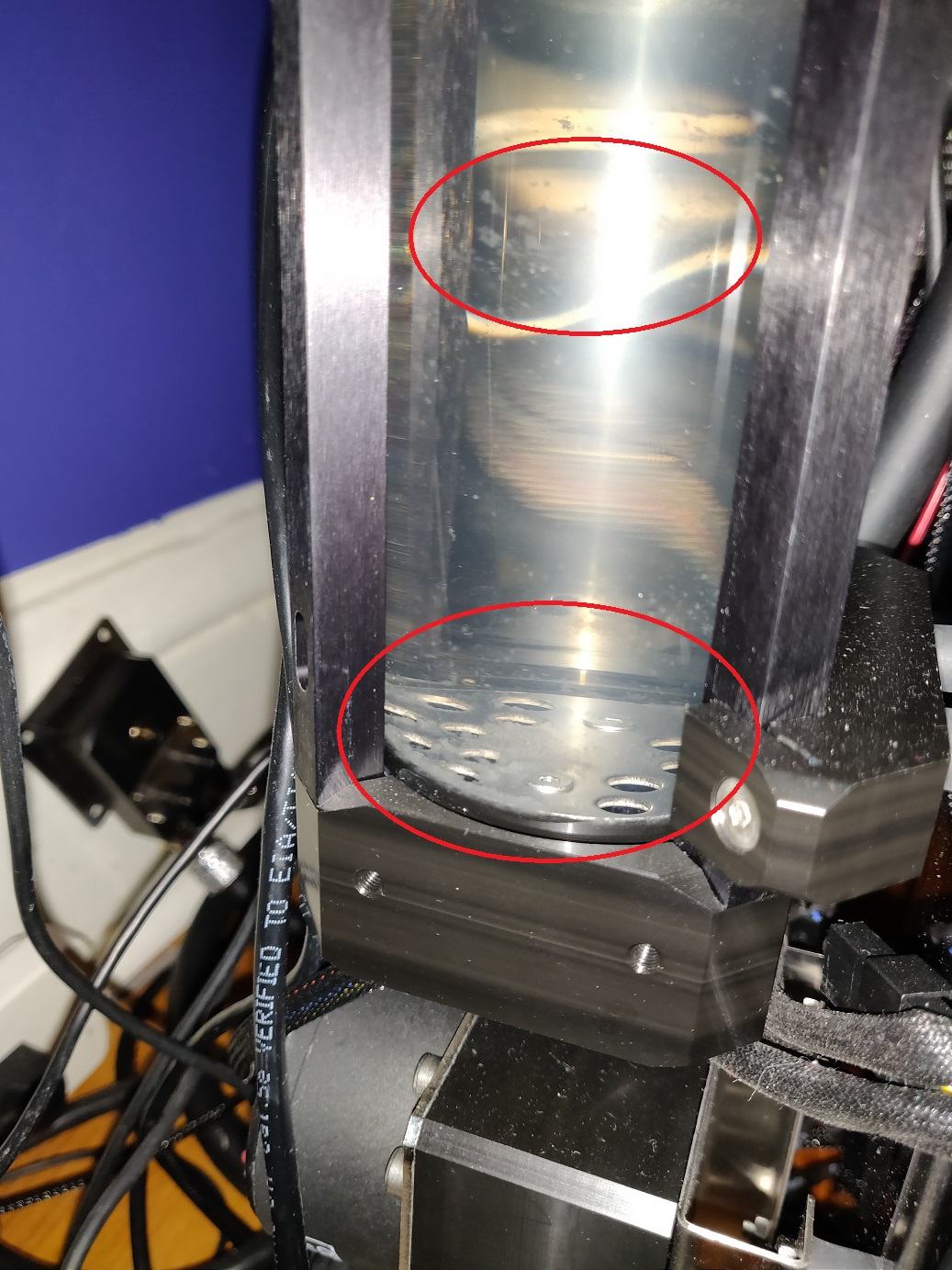

jemand ne ahnung was das ist? hab die loop letzten monat gereinigt und neu befuellt -_- Mayhems biocide+ und inhibitor+
tubing ist EPDM, die ganze loop sieht kein sonnenlicht, hats noch nie gesehen.

Das nächste Mal einen guten Zusatz verwenden wie AC DP Ultra oder Innovatek Protect, dann passiert sowas nicht :bigok:
Wo hast du die Empfehlung für das Mayhems zeug her oder wie bist du darauf gekommen das zu kaufen? In allen großen Foren steht überall mehr oder Minder der gleiche Kontext: Nehme DP Ultra. In sehr alten Beiträgen gibt es immer noch die G48 Variante aber Mayhems? Da liest man doch immer nur negatives drüber.
Foren sind jetzt nicht unbedingt der Nabel der Wakü Welt.😂
Als ich mich informiert hatte über Chemikalien in Wasserkreisläufen, war Mayhams der mit der größten Auswahl und der besten Beschreibung in den Shops. Wär tatsächlich auch meine erste Wahl zum Testen gewesen, bevor ich gesagt hatte, nein mein Jung, bei mir kommt keine Chemiesuppe rein. Dafür lasse ich zum Testen viel zu häufig das Wasser ab (dies Jahr locker 15x schon xD).
Deutlich größerer Nabel, als es die gekauft-geschönte Youtube und Amazon Welt je sein kann, denn in Foren findet man echte unverblümte Usererfahrungen ! :bigok:
