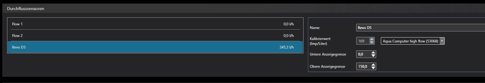

meint ihr ich bekomme Probleme mit der Pumpe, wenn ich zu den Radis in meiner Signatur noch einen externen MO-RA3 420 Pro packe?
Pumpe(D5) läuft mit 100% und hat laut Highflow immer so 230 - 250l Durchsatz.

Falls du wie ein typischer Amerikaner Panik bekommst, wenn du unter 1 gpm fällst, solltest du zum MoRa noch eine zweite Pumpe holen. Für alle normalen Leute tun es auch 30-60 L/h.
Come on @immortuos ! Mal nicht so ein Fingerpointing betreiben! Ich sehe mich durchaus als normal an und möchte gern (weit) mehr als 100 l/h haben. Für mich fühlen sich 30 l/h definitiv nicht normal an, suggeriere aber nicht, daß Leute, die dies präferieren, nicht normal sind. (n)

Ich wage mal vorsichtig zu bezweifeln, daß Deine D5 230-250 l/h an Durchsatz schafft.... :hmm: Vielleicht falschen Wert beim DFM in der AS eingegeben? Wie schaut Dein Loop aus (rein aus Interesse)? :wink:
Keine Ahnung, der Durchfluss war mir schon in jedem System ein Dorn im Auge, so recht glauben tu cih das selbst nicht.. Vielleicht bin ich auch einfach zu doof dafür, die Durchflussmesser
von AC richtig zu implementieren..
13/10er Softtube + Pumpe/AGB -->2080Ti --> VRM --> CPU --> VRM --> 280er 30mm --> 420er 45mm --> 280er 60mm --> AC Highflow --> Pumpe/AGB
@funkflix : Nein, das stimmt definitiv nicht. Das sind eher Dual-DDC-Werte. Ich tippe bei Dir maximal 100 l/h weniger, also vielleicht 150 l/h. So müßte das bei Dir aussehen, wenn Du den Highflow hast (bezüglich Kalibrierwert).
Bei 230l/h sollte es im AGB doch sprudeln oder nicht? Mein System kam in Bestform auf 140l/h - aber ich hab ja auch keine D5 sondern nur die DDC 3.25, dafür aber ein vergleichbares System, wenn jetzt nicht die Super Durchflussbremsenkühler am start sind aber eben mit Mora 420 extern dran - der aber auf den Flow ungefähr 0 Auswirkung hat, da reiner Rohrradi, also quasi wie ein langer Schlauch...
Und jo, Kalibrierwert 169 ftw!
Deine Pumpe bringt mind. 50 l mehr an Durchfluss, das ist die neueste Rev. mit 5.7m Förderhöhe :bigok:
Ich hab aktuell zw. 60 und 65 l/h (je nach Wassertemperatur) und bin auch nicht zufrieden. Hätte gern die 100 da stehen :fresse:

Was meinst was die Kupplungen fressen? Werden mit dem Mora ja dann auch zwei Stück(Alphacool Eiszapfen HF) mit in den Kreislauf wandern..
So genau weiß ich es nicht, da ich es selbst nicht gemessen habe (hab bei mir den DFM erst eingebaut wo ich schon Schnelltrennkupplungen drin hatte). Wird aber schon einiges an Durchfluss kosten. Kommt ja auch drauf an welche es sind. Ob die Eiszapfen besonders restriktiv sind oder nicht, kann hier jemand anders bestimmt besser beantworten.
