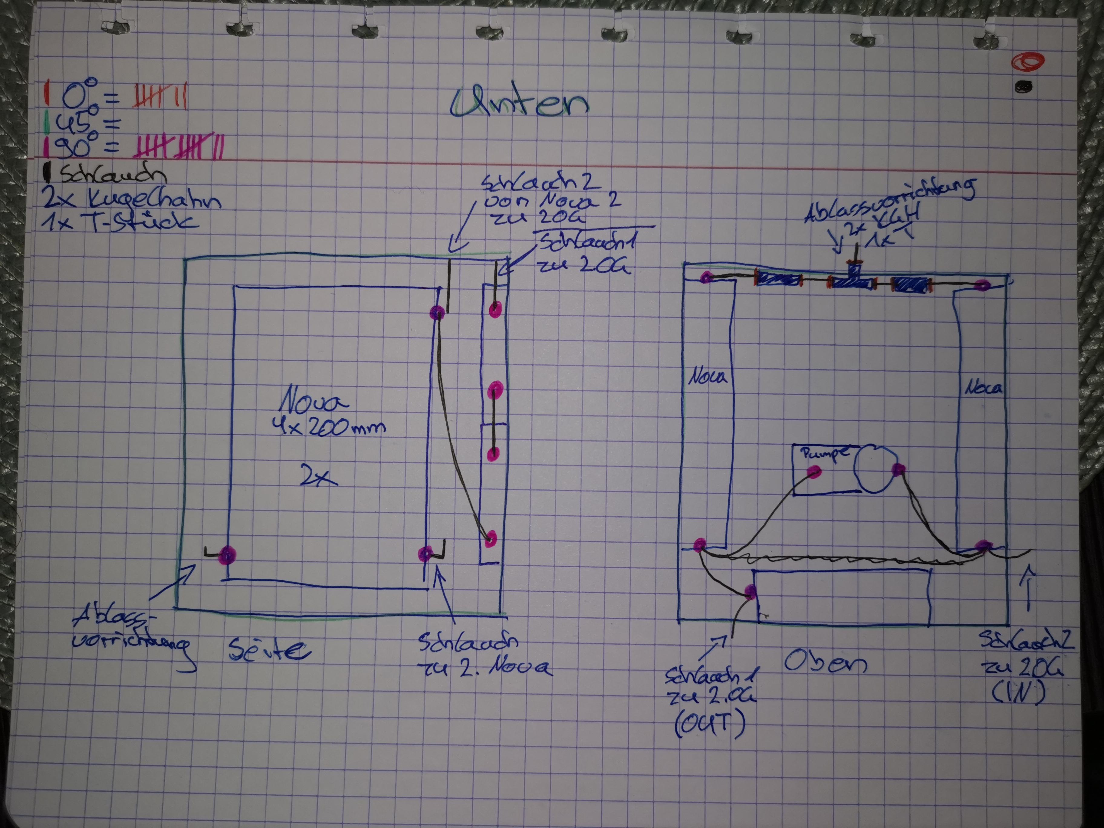

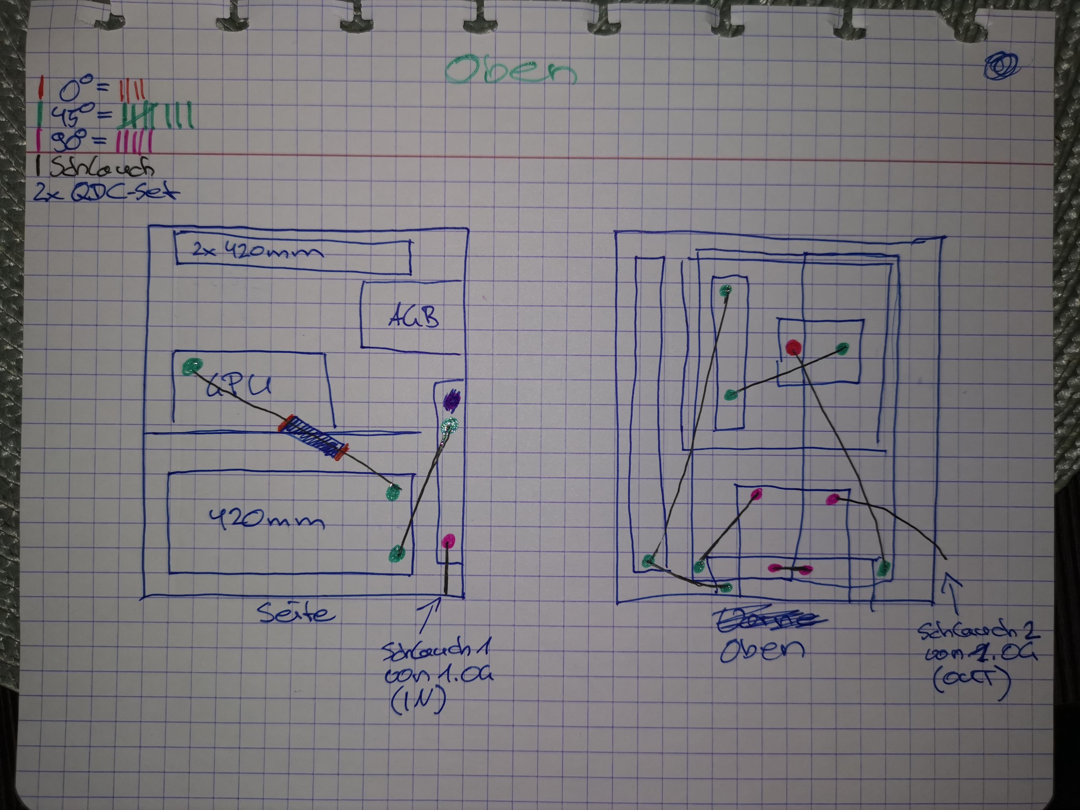

Hier mal meine Quick und Dirty Zeichnung von dem Endaufbau.
An den Eingang der Pumpe kommt noch ein HighFlow2.
Die QD3 sollen vor GPU und nach CPU, damit ich den Mainboardtray für Hardwarewechsel entfernen kann ohne das komplette System ablassen zu müssen.
Außerdem brauchen die Winkel, Kugelhähne, DFM etc ja alle noch gerade Anschlüsse. Plus natürlich ein kleiner Puffer falls Sachen dich anders gemacht werden als geplant. Wieder verkaufen kann ich nachher immernoch 😉

Wenn ich mir die Konstruktion so ansehe, wieso nicht einfach nen Chiller? dürfte Günstiger und Effektiver sein.
Wo bleibt denn da dann der Spaß am basteln? Das ist ein historisch gewachsenes System, immer mal wieder erweitert und ergänzt. Günstiger und effektiver spielt da keine große Rolle, wenn Geld da ist wird es ergänzt. Wer weiß was nach dem Umbau/Erweiterung kommt. Vielleicht ein Tisch bestehend aus zusätzlichen passiv Kühlern von ALC, oder anderes. Keine Ahnung was passiert wenn die Finger wieder jucken 😂
Mal davon abgesehen das für einen Chiller leider kein passender Keller vorhanden ist um den auch dauerhaft betreiben zu können
