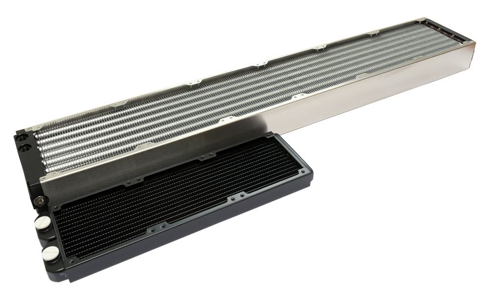

Für den Airplex gibt es Verbindungsstücke, so kann man sich einen Mora mit 3 oder 4 oder 5 Radiatoren in Reihe bauen.
Das ist generell ne coole Lösung.

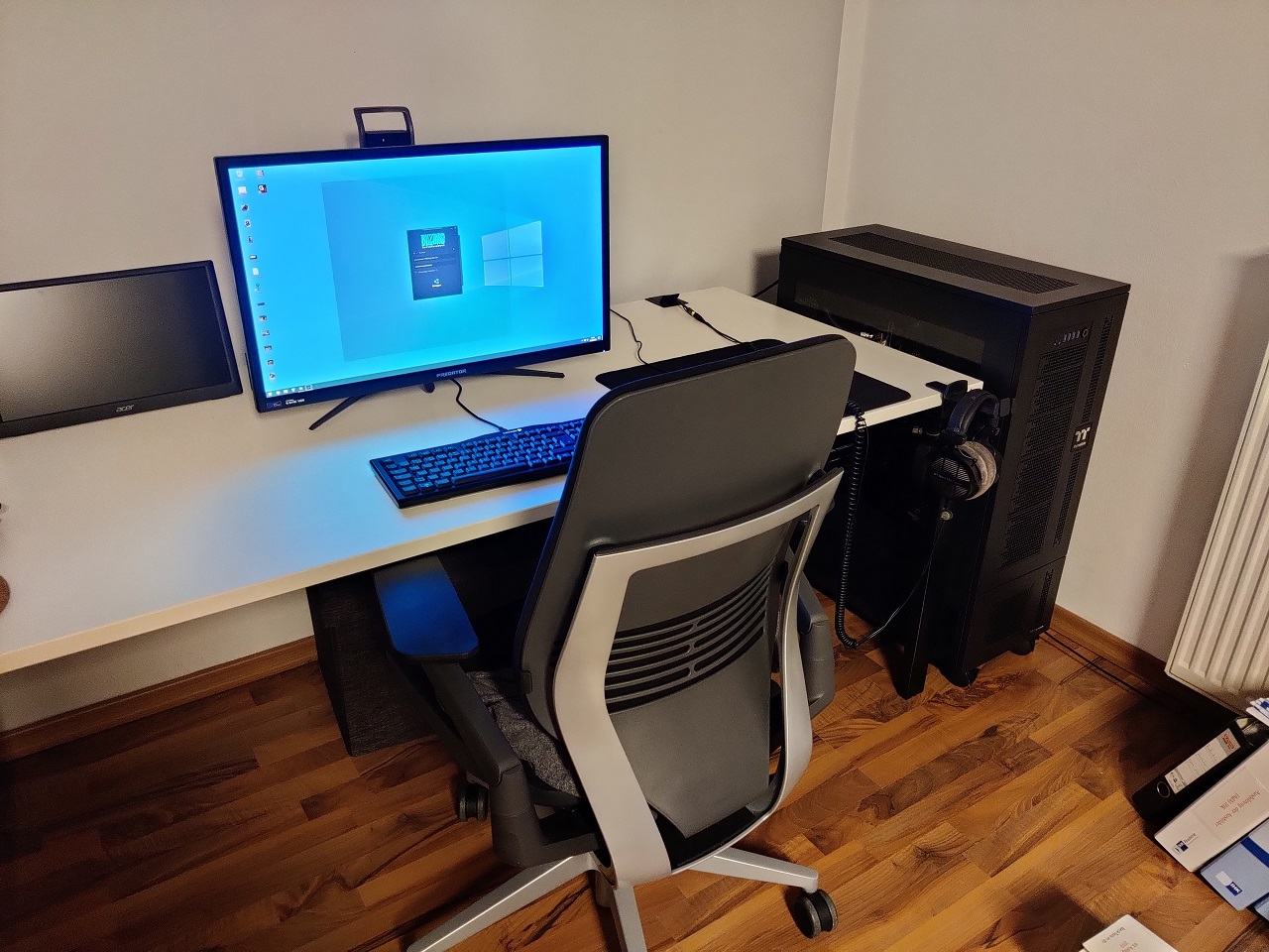

Ja das W100 inkl. P100 Pedestal
Ah habs grad auch gesehen...aber Wtf 32 kg knapp.
Wie in Reihe, übereinander oder nebeneinander?
Wären 2x 420 (mit geringerer Tiefe) besser? Sehe aber nur akzeptabel übereinander aus.

Nun habe ich nach einer Alternative zum sperrigen Mora gesucht:
Aquacomputer Airplex Radical 4/420 im Push/Pull-Betrieb.
460x140x73mm und komplett aus Kupfer, anders als der Mora.
Die 73mm Tiefe hätten den Vorteil, dass man den Radiator stabil auf die Seite legen kann.
Das Evolv sieht ja schon nice aus, aber da ist auch das Problem. Beide Seiten aus Glas und vorne/hinten mit Kunststoffabdeckung, da kann man nicht mal eben einen flachen Radiator extern befestigen. Wenn du die hintere Kunststoffabdeckung nicht brauchst, dann kannst du hinter dem Gehäuse einen 560er Radiator (4x 140) anbauen, damit bist du auf der sicheren Seite.
Ob 100% Kupfer oder Messing/Aluminium macht nicht viel Unterschied. Wichtig ist nur, dass das Aluminium nicht mit dem Wasser im Kreislauf in Kontakt kommt.
So gerne ich Aquacomputer empfehle, performancetechnisch ist der Radiator leider nicht gut. Aussehen und Verarbeitung sprechen aber wieder für ihn.
Btw, du kannst in den Ergebnissen auch gut sehen, was du an Radiatordimension brauchst. Die Balkendiagramme zeigen, wie viel Watt der Radiator Kühlen kann, bei 10°C Unterschied Luft-Wasser.

Das V3000 hatte ich davor ja auch.
LianLi geht halt mehr nach Optik, im TT hat wesentlich mehr platz.
Caselabs wäre die Kombination aus beidem und hat zudem die beste Qualität :bigok:
Also ich hab mir jetzt mehrere TT Gehäuse angeschaut. Egal wieviel Liebe man ins innere steckt, von außen sehen die einfach nicht gut aus 🤷‍♂️
Das Problem hab ich leider auch immer wieder, deshalb lande ich auch immer wieder bei Lian Li.
Manche Gehäuse sehen auch auf den Produktfotos noch ganz anständig aus, sobald man die aber in Live sieht will man würgen.
Bei Lian Li nervt halt dieses 120er Lüfter Geschiss. Warum bei nem 400Euro Case 120er Lüfter Slots....

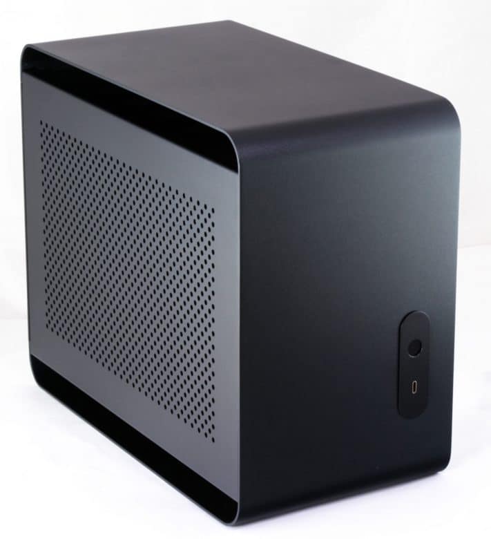

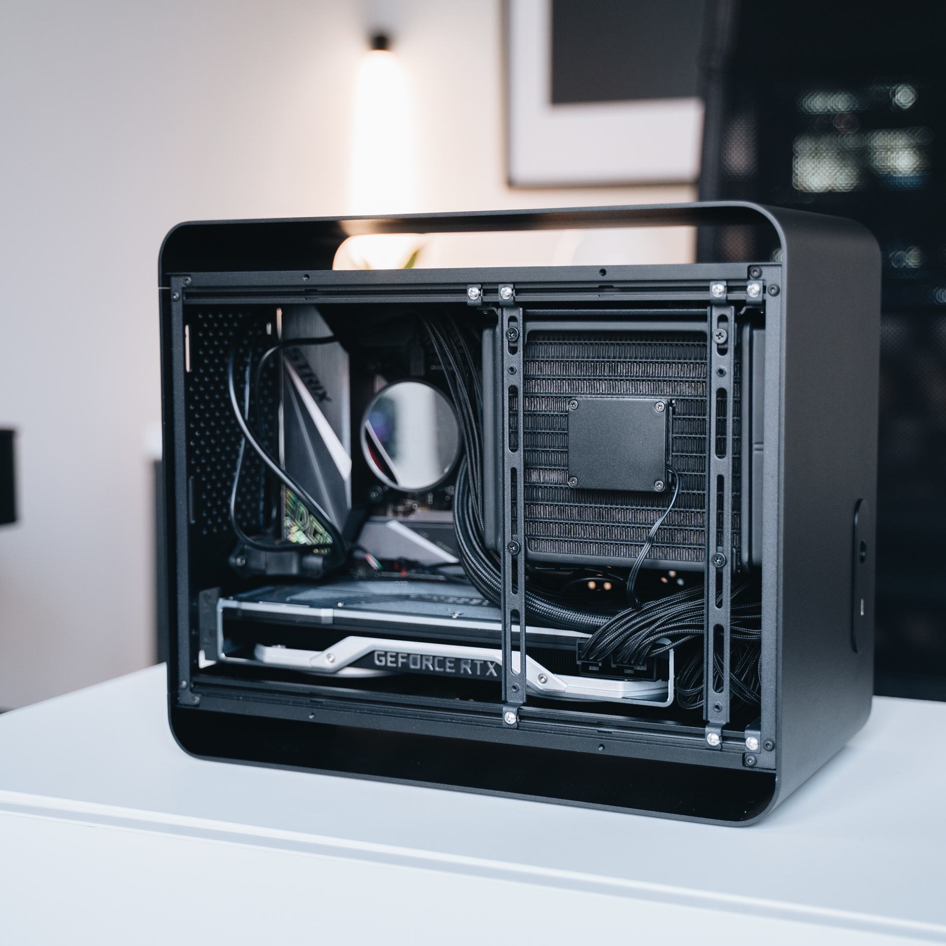

Da nun eine externe Wasserkühlung die bessere Option ist, bin
ich auf ein Gehäuse gestoßen was mir noch besser gefällt
Das Streamcom DA2. Es nimmt Grafikkarten
bis 330mm Länge auf, also auch eine 3080.
Für eine Pumpe hätte es auch noch Platz.
Das wäre das Gehäuse. Wunderschön. :)

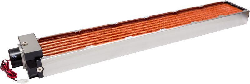

Ist dieser Radiator aus deiner Sicht leistungsmäßig besser?
Problem, der ist irgendwie nicht zu bekommen. Nur als Kupfer-Version
mit externer Pumpe.
6x140mm, das sollte doch nun endlich reichen. Und man kann ihn
viel besser verstecken als einen Mora.
Die Pumpe soll intern sein, schon alleine wegen der Geräuschkulisse.
Es ist gut, wenn der Ausgleichsbehälter am Radiator ist?
Das Befallen dürfte dann merklich leichter sein.

Aber nur für eine kleine Wasserkühlung, es ist ein Mini-ITX Gehäuse und so i.d.R. nicht für High End Systeme gedacht.
Gehäuse, die für High End System und Wasserkühlung konzipiert wurden, sind deutlich größer und fassen mehrere 360er oder sogar 480er Radiatoren.
Nachtrag: Herstellerinfo: Designt für maximal zwei All-in-One-Wasserkühlungen
Es ist ja nicht so, als wenn man immer unbedingt Unmengen an Radiatorenfläche im System haben muss. ;) Kommt immer auf den Standard an, den sich der Erbauer des Systems setzt. Ob er nun damit Glücklich wird, ist dann eine andere Frage.
Grundsätzlich gibt es bei solchen Gehäusen auch immer noch die Möglichkeit Radiatoren extern zu setzen. MMn schöner und handlicher als ein 50kg Klotz für viel Geld, die dann teilweise auch noch nichtmal ihr Geld wert sind.
Genau. Das ITX sieht einfach besser aus. Und den Radiator kann man verstecken.
Ein großes PC Gehäuse zu verstecken wird schwieriger.
Also ein lang gezogener Radiator kann man auch unter die Couch legen, also auf die Seite. Der Airflow ist definitiv gegeben.
Nur die externe Pumpe gefällt mir nicht. Gibt es leider nur so komplett.
Aqua Computer meint, der airplex radikal 4/420 würde für 550 Watt ausreichen.
Ist alles Auslegungssache, die 550 Watt packt der locker, nur eben nicht mehr leise oder mit einer deutlich höheren Wassertemperatur.

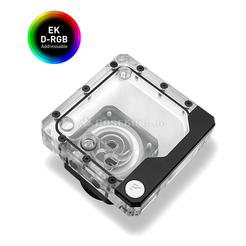

Macht es Sinn den Ausgleichsbehälter extern zu montieren? Ich hatte mal eine Wasserkühlung mit einem AGB, der ziemlich klein war. Schon das war damals fummelig. Aber aus plantechnischen Gründen wäre nur sowas möglich.
Das Befüllen wird sicherlich kein Spaß werden.
Zu meiner Verteidigung muss ich sagen, es ist schon 14 Jahre her, seit meiner letzten Wasserkühlung!
Und da hat die Hardware bei weitem nicht so eine Verlustleistung gehabt wie heute, von daher messe ich vermutlich mit
falschen Maßstäben. ;)
Aber klärt mich ja diesbezüglich auf, danke.
Der Agb hat Anschlüsse oben, mach dir einen Fillport rein, das werde ich bei mir auch machen.
Einfach ein stück Schlauch nach oben wegführen und an einen Fillport anschließen, den werde ich im Gehäuse abnehmbar anbringen.
Wenn ich dann nachfüllen muss, nehme ich den Fillport, Trichter rein und etwas nachkippen.
