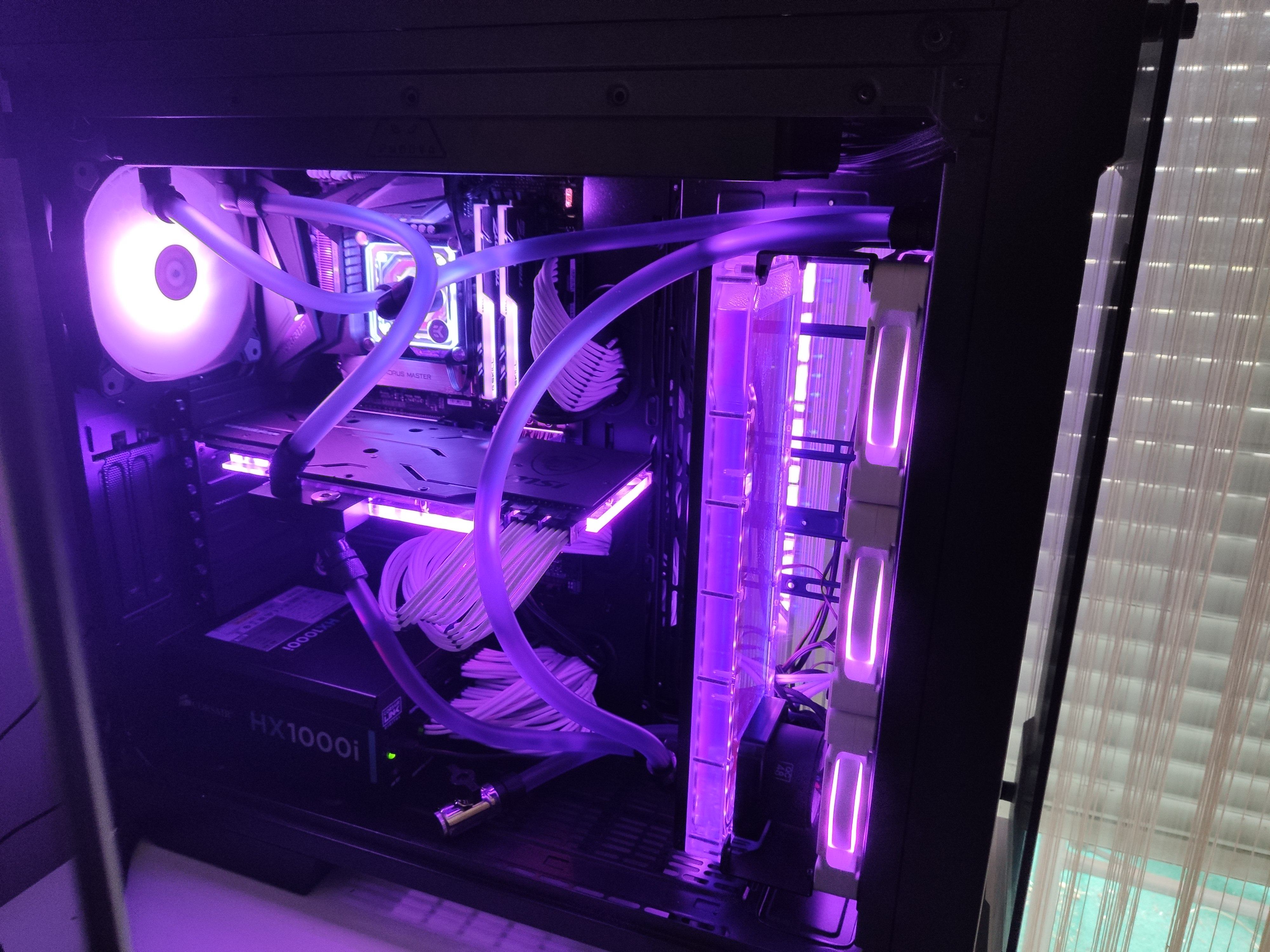

Kann es sein das die Pumpe meinen Airflow stört und es zum Luftstau kommt?
Ich habe vorne keine Lüfter drin nur drinnen im Gehäuse. Die Pumpe ist direkt vor den Intake Lüftern, kann es sein dass dadurch die Luft nicht ordentlich zirkuliert?
Siehe Bild:
Die Distri-Plate gehört doch um 90° gedreht und dort montiert oder?
Tja würde ich wenn es sich ausgehen würde aber bei dem gehäuse sind die falschen Löcher leider. Also kann das ein Grund sein mit dem Airflow?
Ganz klare Antwort: NEIN! Bei Dir staut sich rein garnichts an Luft.
Für mich siehts auch gut aus.
Woran kann es dann liegen, die Temps in games sind bei mir ziemlich gleich egal ob ich 1.3 vcore oder 1.2 habe, ebenso ob ich in einem game 50 watt habe oder 89-100 watt die Temps sind immer zwischen 50 und 65 grad, ausser wenn ich auf 5 Ghz übertakte, dann sind die Temps natürlich höher. Aber bei Stock 4.7 Ghz auf 1.24 Volt habe ich die oben angegebenen Temps, ebenso in Prime95, nur im idle komme ich auf rund 27-30 grad (wenn Wasser vorher erhitzt rund 32-33) das scheint mir doch kein normales Verhalten zu sein oder?
