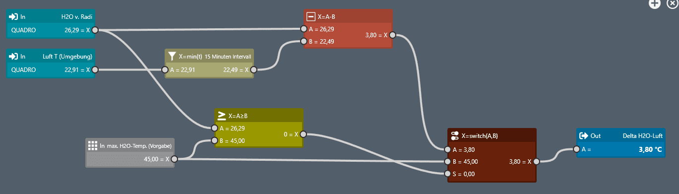

Etwas Zeit am Feiertag um mal mit dem Aquasuite-Spielplatz zu spielen. Die Regelung von H20-Zieltemperatur auf Kurve mit Delta Wasser-T zu Umgebung-T umgestellt. Bin soweit sehr zufrieden. Mit Notfallregelung für den Sommerfall (den ich mit dem System so noch nicht austesten konnte).
Im Detail: Wir haben als Eingangswerte die Temperaturen von Umgebung & Wasser vor den Radiatoren. Von der Umgebung wird immer der niedrigsten
in den letzten 15 Minuten gemessene Wert verrechnet. Über eine Konstante wird der Wert für "100%" definiert und über einen Logikbaustein mit
der Wassertemperatur verglichen.. Der Schalter schaltet dann um was ausgegeben wird. Erreicht das Wasser den definierten Grenzwert wird
dieser als Delta ausgegeben - und damit gehen die Lüfter auf volle Drehzahl. In der Regelkurve längen 100% Drehzahl bei 18 K Delta an.
Vielleicht kann ja jemand was damit anfangen :)
