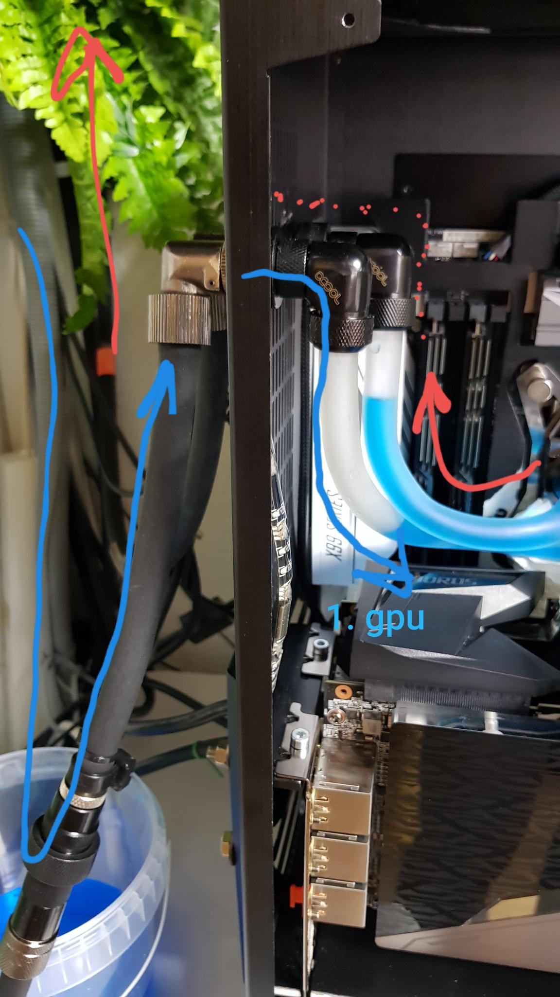

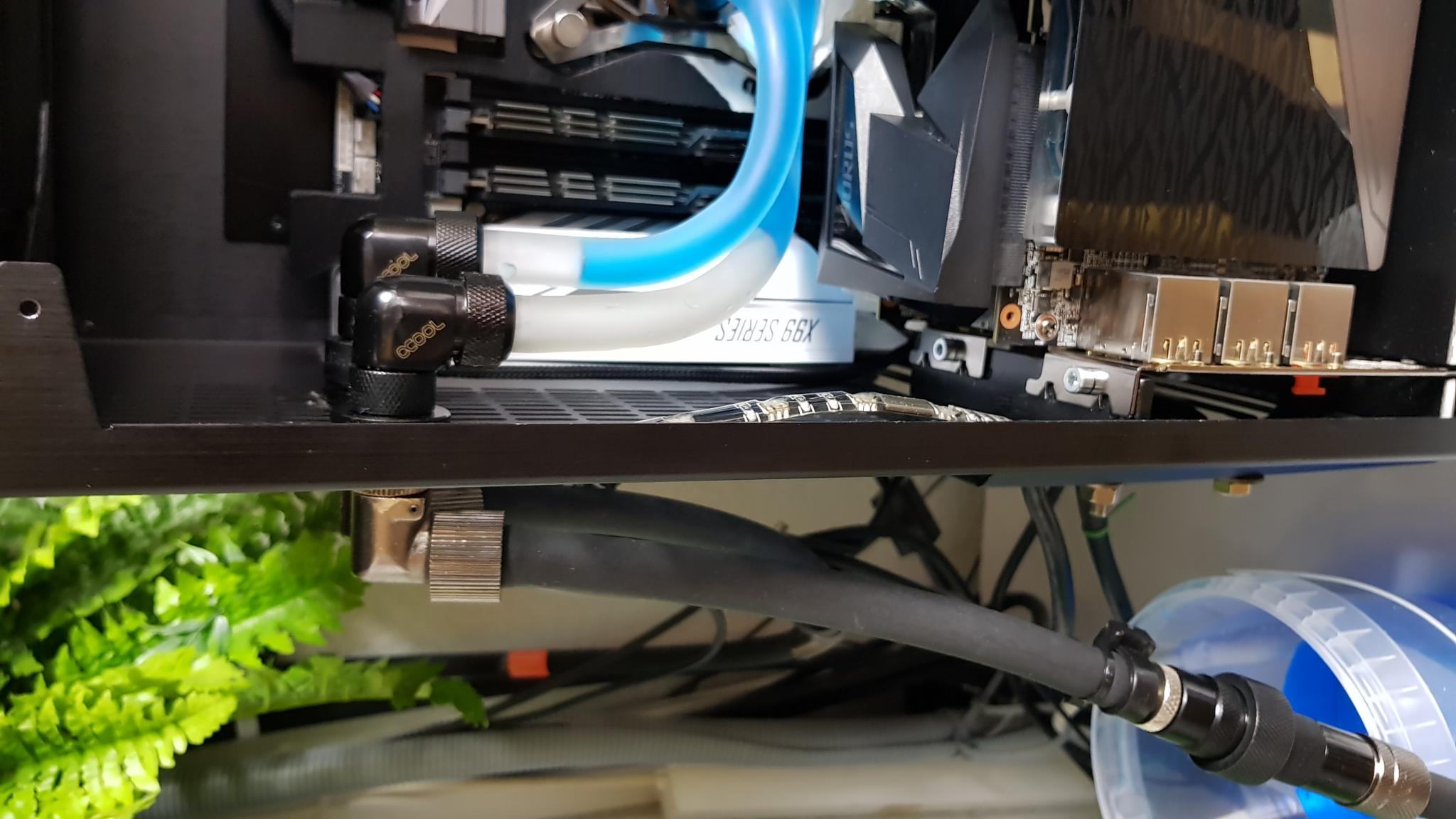

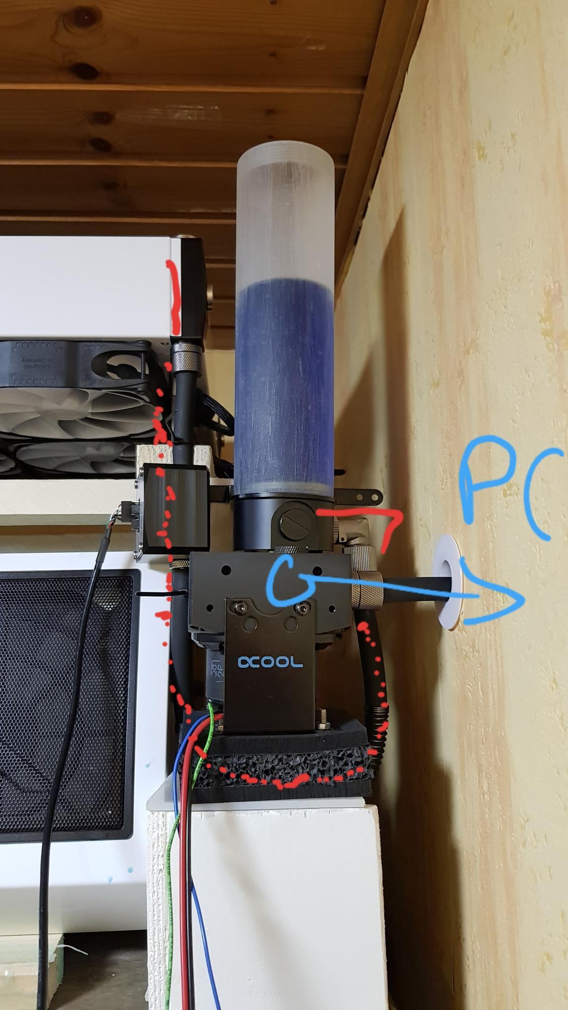

Okey mache ich. Würde ich denn den Loop befüllen können. Denn gerade, läuft die Pumpe trocken obwohl der AGB voll ist. Habe wieder den seitlichen Ausgang der Pumpe statt den oberen. Der pumpt aber nix trotz 100%. Man hört wie sie trocken läuft. Misst. Ist da zuviel Luft? Kann Luft so extrem bremsen, raff ich nicht.
Bilder seht ihr, so sah der Betriebszustand aus. Pumpe 100% trocken. Schlauch zum PC leer! Luft überall. AGB voll.
Habe dann eben die Pumpe währen Betrieb (das Trockenlaufen macht echt angst) ganz schnell geschüttelt und den Schlauch immer zusammengepresst. Endlich zieht die Pumpe die Hälfte des AGB leer.
Sagt mal, läuft durch den AGB-Pumpe das Wasser nicht ab wenn die Pumpe aus ist? Weil eigentlich sollte doch die Physik schon den AGB leer und den Schlauch voll machen.

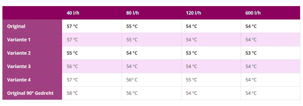

igor stellt das hier so schön dar, natürlich mit chiller und aus einem anderen Grund,
Man sieht aber das die Temperaturen an einem bestimmten punkt nicht besser werden in Bezug auf mehr Durchfluss.
quelle: Ryzen 3000 perfekt kühlen igor´sLAB
Verstehe schon was du meinst, grüße Kazuja.

Hey izanagi,
Eine Sache ist mir bei deinen letzten Bildern aufgefallen. Wenn du deinen Kreislauf befüllst, schüttest du dann einfach nur die Flüssigkeit in den AGB?
Du hast ja dann das Problem, dass sowohl der Eingang zur Pumpe (Ausgang AGB) als auch der Eingang des AGBs unter Wasser stehen. Damit lastet der gleiche Druck auf beiden Enden deiner Luft im restlichen Kreislauf und die will nicht raus, bzw. da Wasser will nicht zur Pumpe. Wenn es ganz dumm läuft, läuft das Wasser eher rückwärts in deinen Kreislauf und drückt die Luft zur Pumpe. Solange die Pumpe trocken läuft gehorcht Wasser nur der Schwerkraft und den Druckverhältnissen im System...
Ich würde versuchen den Kreislauf komplett trockenzulegen und dann nur die Pumpe mit einer Spritzflasche zu befüllen. Dabei aufpassen, dass kein Wasser in den Eingang des AGBs gelangt und den Ausweg für die Luft “versperrt“.
