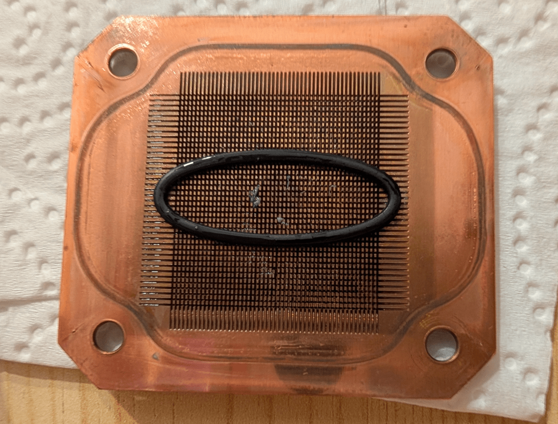

Hab mittlerweile einige Karten gesehen, die mit Putty eingekleistert wurden. Den Kram manuell zu entfernen ist wahrscheinlich extrem aufwändig, dann es einfacher ist, die Karte ist die Spülmaschine zu werfen
Dip dip dip, rub rub rub :d
Ja. Wenn du etwas eleganter vorgehen willst, legst Du zwischen Leitungswasser und DP einen Zwischenspülgang mit destilliertem Wasser z.B. ausm Baumarkt ein. Kostet sehr wenig für 15l oder so.
Reste kann man wunderbar raus pusten oder mit nem Druckprüfer raus drücken.
K.A. ob nur dest. Wasser neg. Auswirkungen auf Radioberfläche (innen) hat...
Laut Romans Aussage startet die Reaktion mit nur dest. Wasser sofort!!!
Bisher hab ich immer Leitungswasser genommen...
Also Radi direkt an die Wasserarmatur verschlaucht und vorwärts und rückwärts mit möglichst heißem Wasser durchgespült
man kann es auch übertreiben

Beim Aufbau vom WaKü System wird alles mit TG putty pro zugekleistert.

Ich hab dest. Wasser bisher immer nur kurz zum Durchspülen nach Leitungswasser benutzt und direkt im Anschluss DP rein. Bilde mir ein, dass das noch nicht geschadet hat.
Nur länger sollte man das wirklich nicht benutzen, das greift einfach (fast) alles an.
