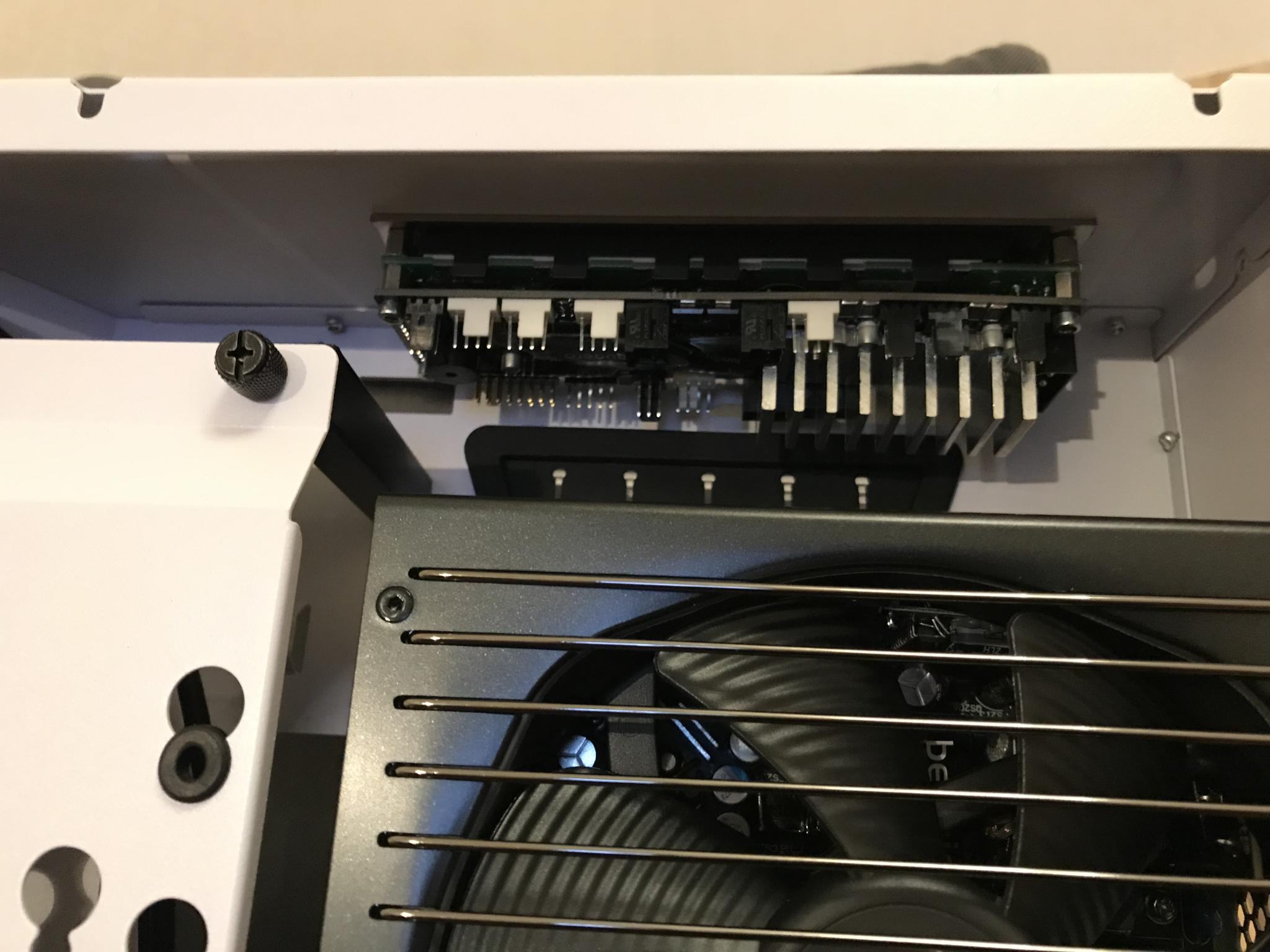

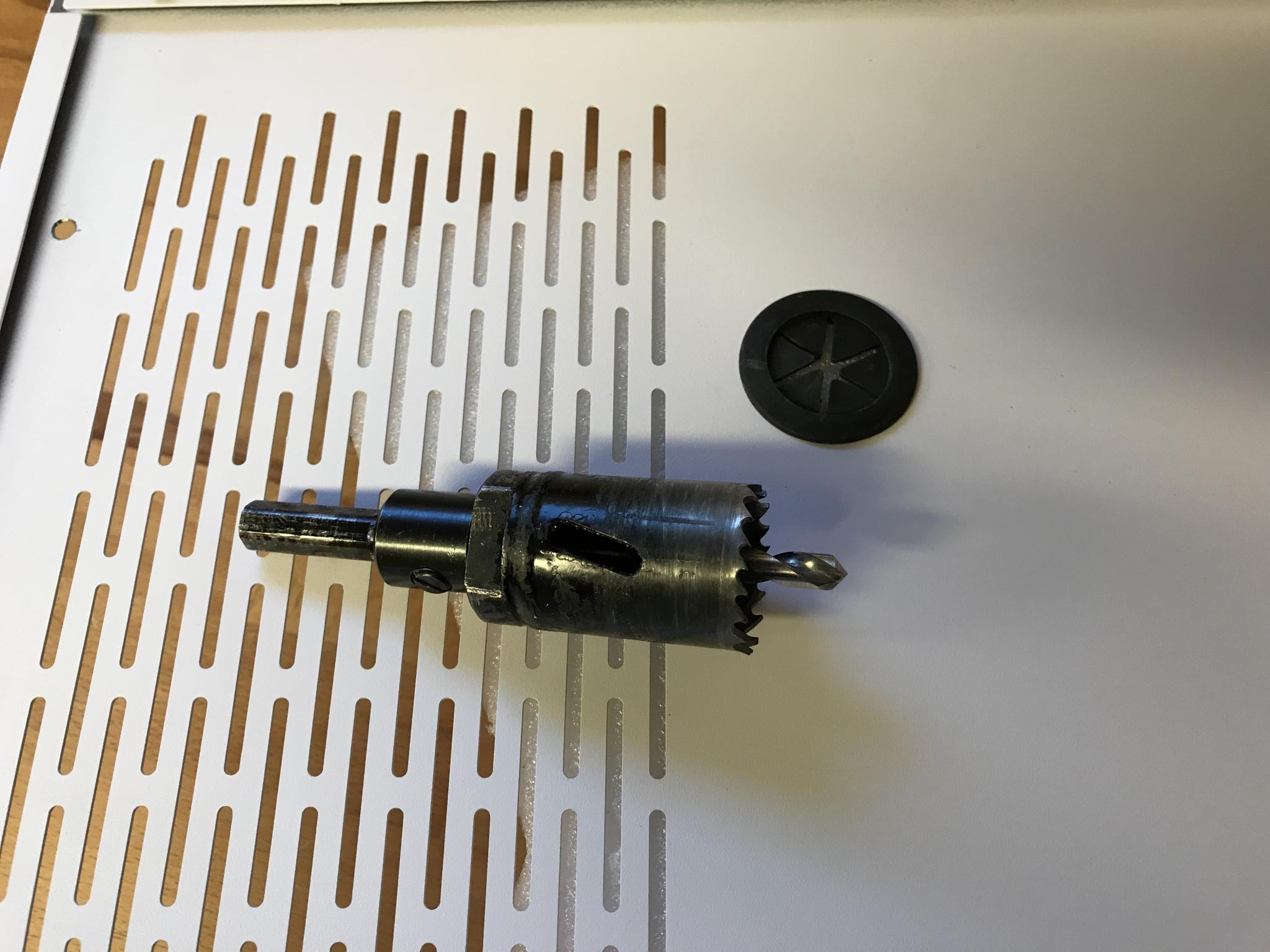

hast du mal ein Bild wie das bei dir aussieht ?
hast du das gehäuse bei CK bestellt bzw wo gibt es NT Blenden dafür ?
siehe anhänge. gleich auch noch nen bild, wie ich den aquaero im lilan li 11er untergebracht habe und kabeldurchlass in die seitenwand für angeschrauben mora 2.
gekauft habe ich bei caseking und habe hier im supportforum nach ersatztreilen fürs gehäuse gefragt. ich habe noch ne neue seitenwand fürs gehäuse, wenn ich bald gegen den mora 3 420 tausche, der dann nicht mehr am gehäuse angeschraubt wird.
