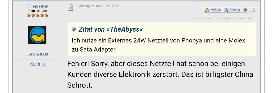

Das Phobya Netzteil würde ich bei Ankunft direkt in den Müll schmeißen.
Jetzt stehe ich wieder vor dem selben Problem wie die Tage zuvor. :fresse: Wie versorge ich die Wasserpmpe und den QUADRO mit Strom? Ich finde kein externes Netzteil, welche auch nur annähernd gut bewertet ist.

zum inbetriebnehmen einfach ein steinaltes netzteil nehmen. hast du keins, eins hier im verkauf für günstig schießen. ich habe zb mein altes netzteil behalten. reicht für solche inbetriebgeschichten locker aus und ist lichtjahre besser als diese billigteile aus china.
