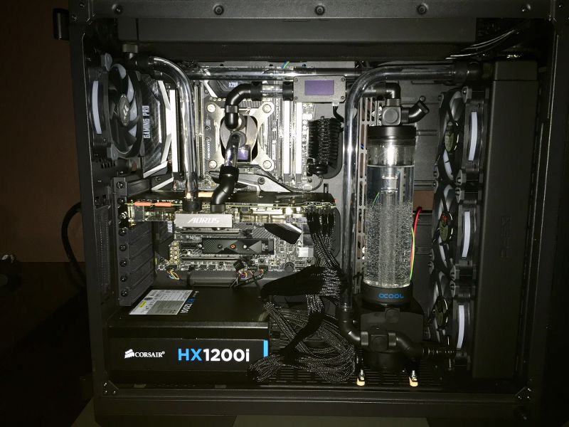

Es werden zwei Röhrchen mitgeliefert. Am Ende kannst du aber nur eins davon nutzen. Beide Röhrchen können durch eine Zieh-/Drehbewegung herausgenommen werden. Wenn du den Einlass unten nutzt, dann sollte dein "Wunschrohr" nach unten. Wenn du den Einlass oben nutzen willst, nach oben. Bedenke aber das bei einem Einlass oben das Röhrchen unter dem Wasserspiegel enden sollte damit keine Luft in den Kreislauf zurückströmt.
Wie Du schon vermutet hast, habe ich mit dem Eingang oben sehr viel Luft im System bzw. anscheinend kommt immer wieder neue Luft rein und mein rechter Radiator blubbert vor sich hin. Es wird kurz durch bewegen des Gehäuses besser, aber dann geht es nach kurzer Zeit wieder los. Ich werde dann doch mein Kreislauf ändern (müssen).
Aktuell sieht es so aus: AGB - 360 Rad1 Front - 360 Rad2 Deckel - GraKa - CPU - AGB (siehe Foto)

Ist der Kreislauf so optimal oder kann man diesen noch verbessern?

ist das Steigrohr im AGB original?
Wenn man sich das Bild so anschaut hast Du nur unten Bläschen im AGB, aber genau da saugt die Pumpe an:hmm:.
Hast Du mal die Drehzahl gesenkt?
Der Radi vorn hat beide Anschlüsse oben, wenn ich das richtig sehe. Neige das Gehäuse mal so, dass die Luft zwangsläufig zum Ausgang muss.
Hast Du den Abzweig über dem AGB zum Befüllen?
BTW: wieder einer für den Aorus Club :p
Jepp - das Steigrohr ist original und ja, unten sind Bläschen und das wird die Ursache sein :-(
Drehzahl habe ich noch nicht gesenkt, werde ich mal testen.
Ja, oben den Abzweig habe ich zum Befüllen, ist aber mist, da das Wasser ins Röhrchen läuft und nicht weiter in den AGB. Muss immer das Wasser aus dem Röhrchen beim Befüllen pusten :-(
