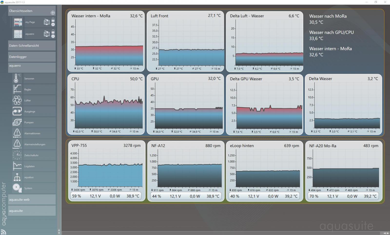

Wie sieht den euer Delta zwischen Wasser und Raumtemperatur aus.
Bei mir sind es 6,5 Grad, 24 Grad Raumtemperatur und 30,5 Grad Wasser mit 2x 360er intern und einem Mora 420 ( 9x140) extern. Alle Lüfter laufen auf 500 U/min

So 6-7K hab ich auch bei BF1.
360er intern und Mora420 extern. GTX1080Ti@2GHz und 8700k@5GHz. Mache später mal ne "Messung".
Nach einer 1 Stunde DOOM auf 4K zocken:
Wasser Delta-T 5,5K (Raum 25°C, Wasser 30,5°C)
MO-RA3 420 extern (mit 4x20cm Noctua Lüfter @ 500 rpm)
8600K @ 5 Ghz @ 1.376V
GTX1070 @ 2/4.5 Ghz @ 1.00V
Da der Mora vor der Ti sitzt hat die 2 Grad delta zum Wasser :)
Dachte im ersten Moment das das delta zu hoch ist aber die Ti heizt schon ordentlich.
Ich denke durch den Monoblock heizen die spannungswandler auch ein bisschen.
Die liegen bei BF1 bei ca 48 Grad.
DAS bezweifel ich aber mal ;)
Der GPU Sensor ist aber auch extrem schlecht bei unseren niedrigen Temps. So bin ich im Idle immer 2K unter meinen Wasser/Luft Sensoren. GPU/Wasser lese ich mit einem 2K Offset aus.

Hier mal nach einer Runde BF1
Naja, ich kann ja nur das sagen, was mir die Sensoren sagen.
Wir diskutieren wegen 1-2 Grad, da können die Luffis nur von Träumen :)
Naja die Temps der GPU kann man gut drücken.
Bei mir geht es von der Pumpe raus in den Mora und von da direkt in die GPU. Ergo bekommt die GPU das kühlste Wasser, da die beiden 360er sich intern ein bisschen aufheizen.
Aber ist auch wurscht, hauptsache lüppt leise und kühl.:)
