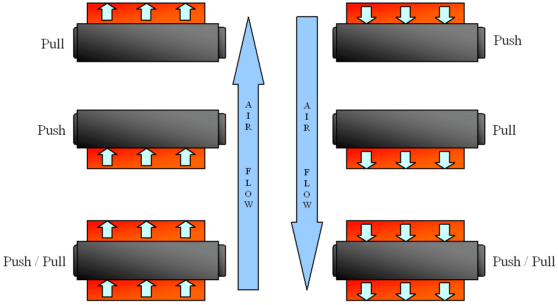

Aus Faulheit hab ich im Moment eine Pull/Pull am Top 360er und eine Push/Push am Front Radi. Beides Nexxos UT60 doppelt bestückt
Nur so als Begriffserklärung:
Pull heißt, dass der Lüfter die Luft durch den Radiator zieht.
Push heißt, dass der Lüfter die Luft durch den Radiator drückt.
Pull/pull würde heißen, dass du von beiden Seiten Luft durch den Radiator ziehen willst und die Lüfter gegeneinander arbeiten würden.
Wenn du einen Radiator beidseitig bestückst, dann ist das push/pull, die eine Seite drückt Luft in den Radiator, während die andere Seite die Luft rauszieht.
