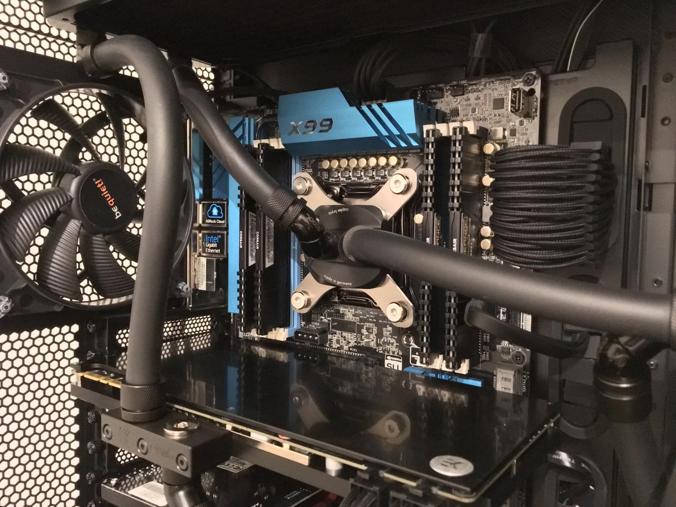

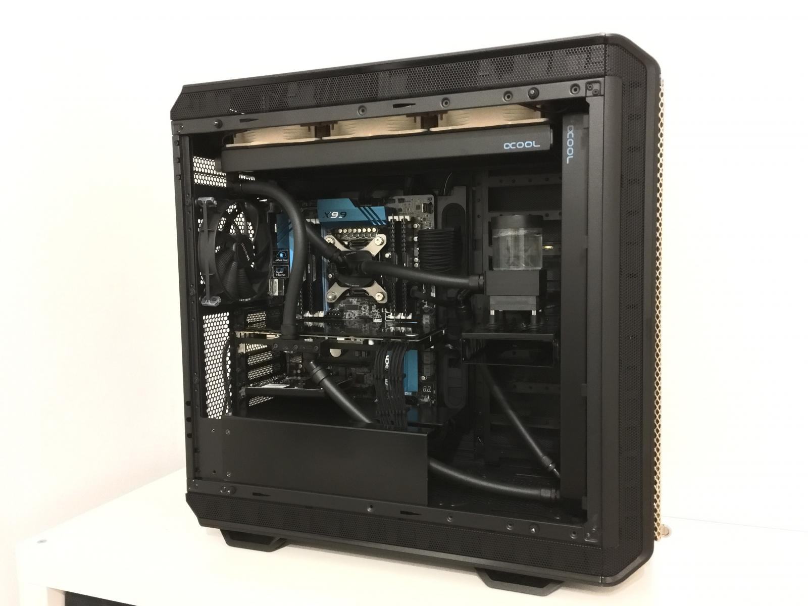

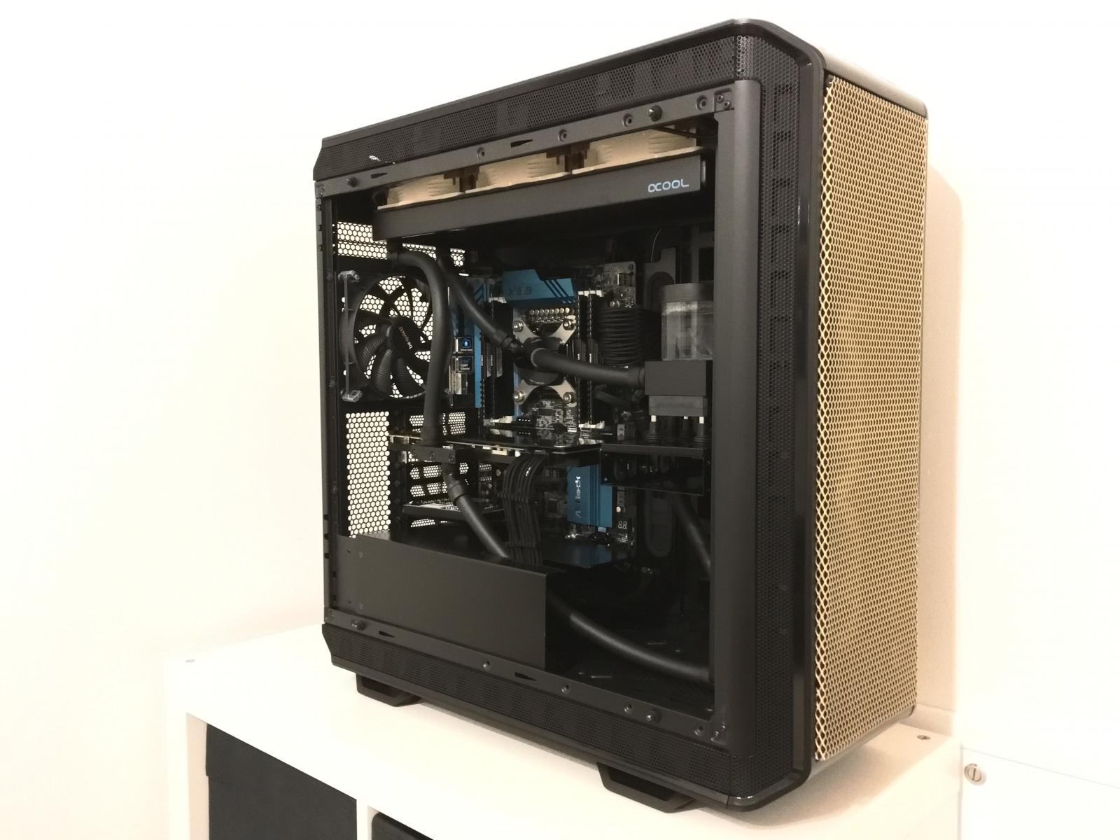

Wie dick sind deine alphas?
Ich habe zwei 420er 30mm im Dark Base 900.
Bei ziehen frische Luft nach innen, welche durch einen SW2 wieder rausgesaugt wird.
Mein Dark Base 900 wurde entsprechend modifiziert, um mehr Luft ansaugen zu können.
Ui ok.
Vom setup aber nicht schlecht.
Und im sommer 36-37 Grad bei 650 RPM ist doch alles noch im rahmen
